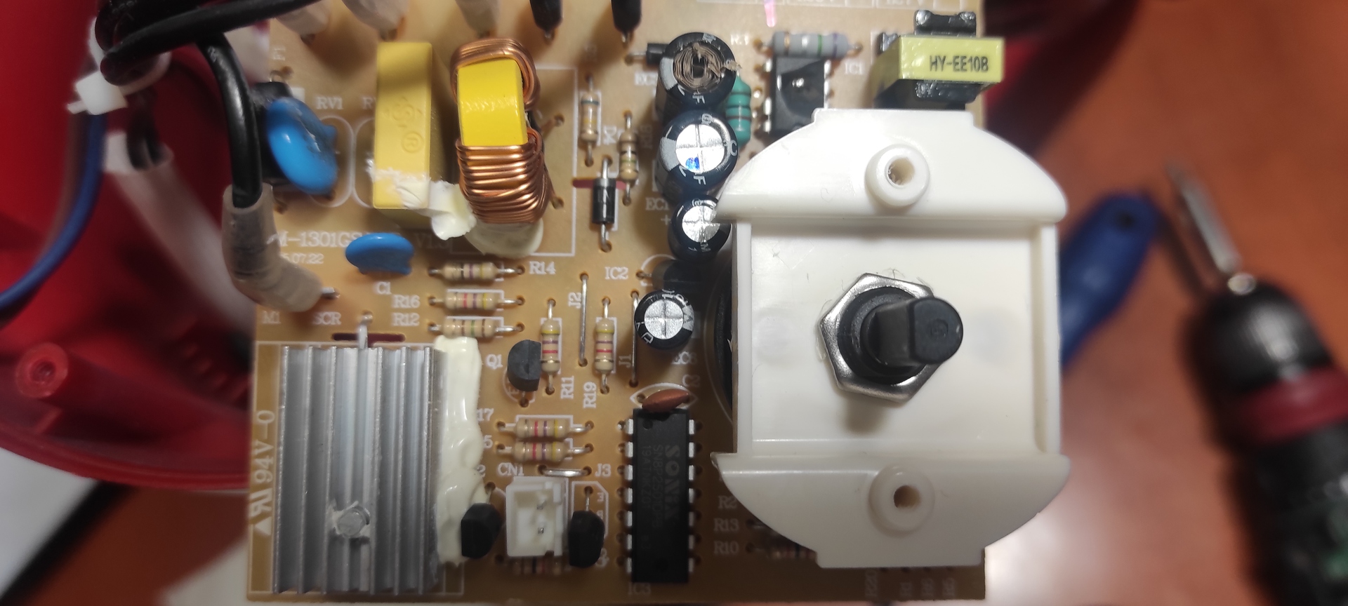

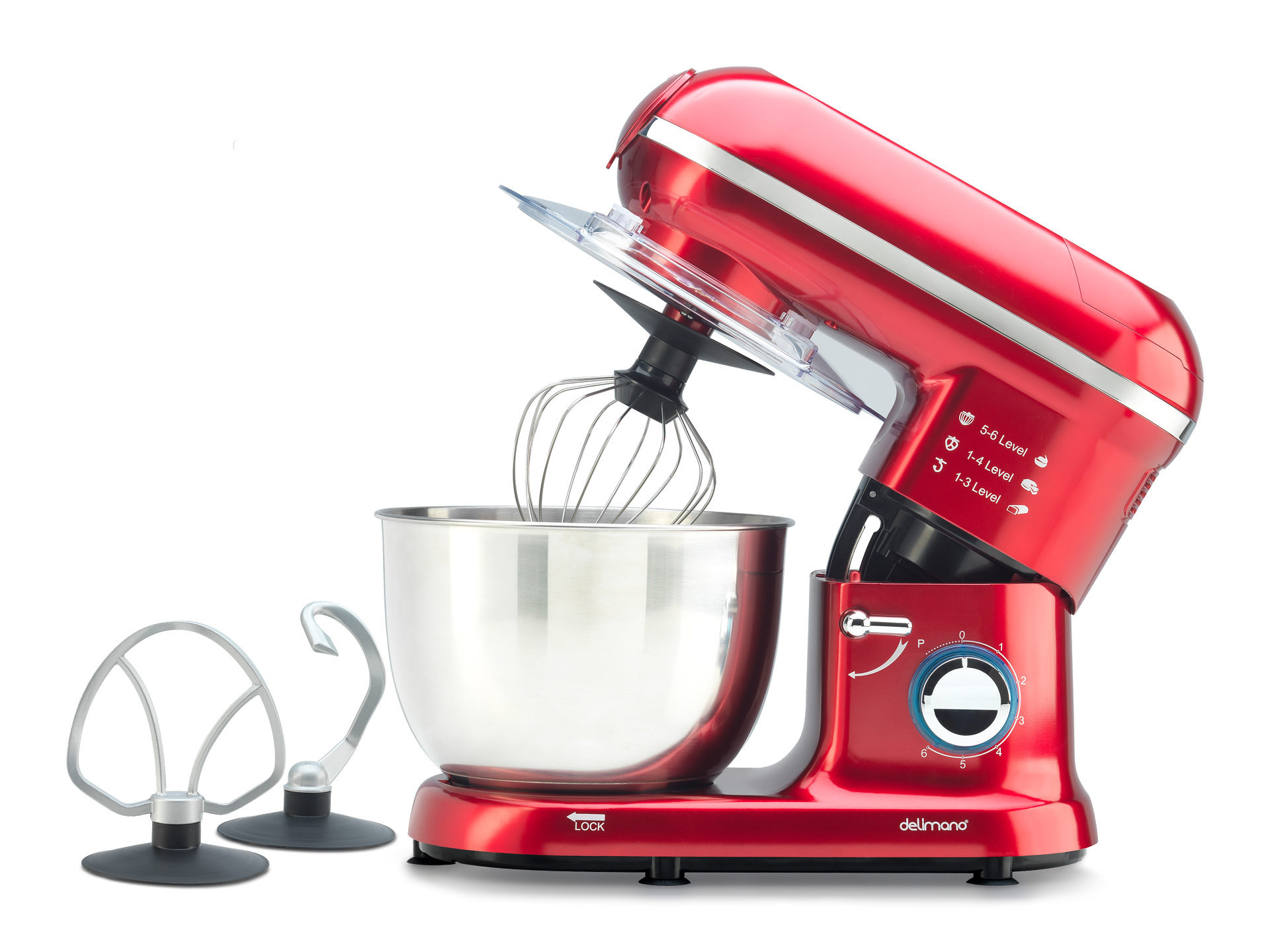

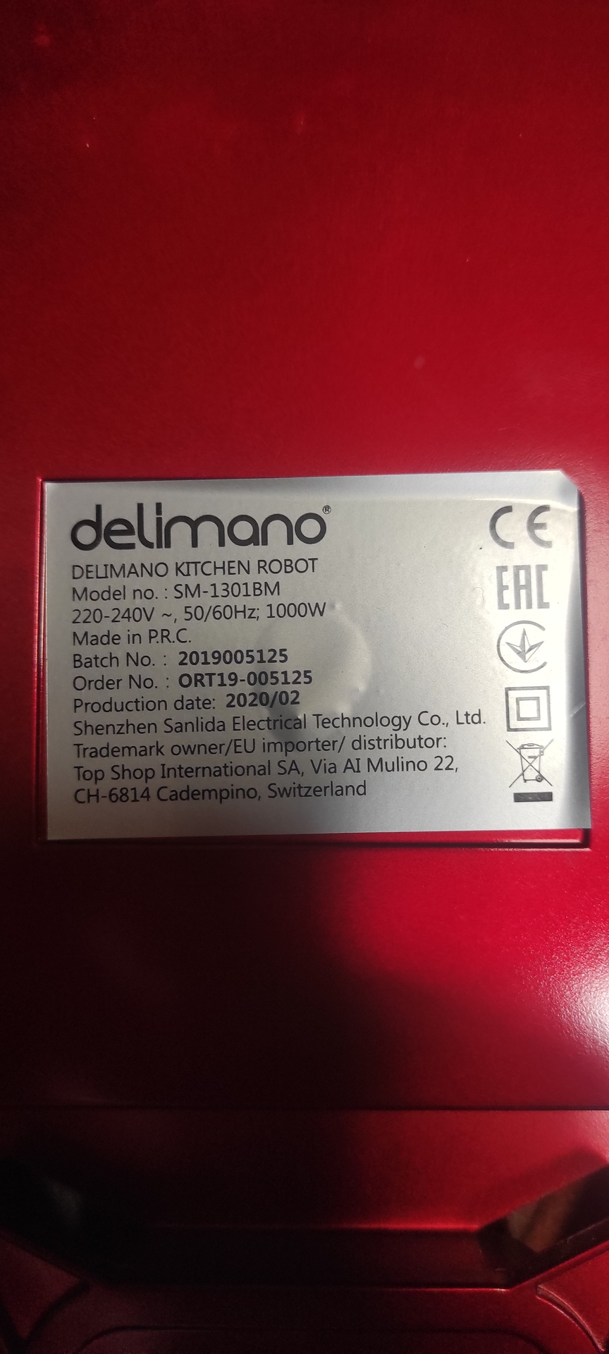

A segítségetek kérem a következő IC megállapitásához mi lehet az mivel a teteje lerobbant így nem tudom megállapítani, hátha ti találkoztatok már ezzel az alkatrésszel. A készülék egy Delimano Kitchen Robot pro.
Segítségetek előre is köszönöm!
(#) Régi motoros válasza frenkiboy80 hozzászólására (») Okt 7, 2021 / 2
Na és mellette balra, léghűtéses elektrolit kondenzátor. Vagyis inkább már elektrolit nélküli...
(#) frenkiboy80 válasza Régi motoros hozzászólására (») Okt 8, 2021 /
Ebben teljesen igazad van

(#) pipi válasza frenkiboy80 hozzászólására (») Okt 8, 2021 /
"Nyilván" bármi lehet... kinézetre lehet pl LNK3xx.
Nemrégiben volt a link: https://remont-aud.net/ic_power/
(#) hg6dab válasza frenkiboy80 hozzászólására (») Okt 8, 2021 / 1
Az IC környezetét célszerű visszarajzolni, mert ezzel a tokozással számtalan táp-IC készül, de különböző lábkiosztással.

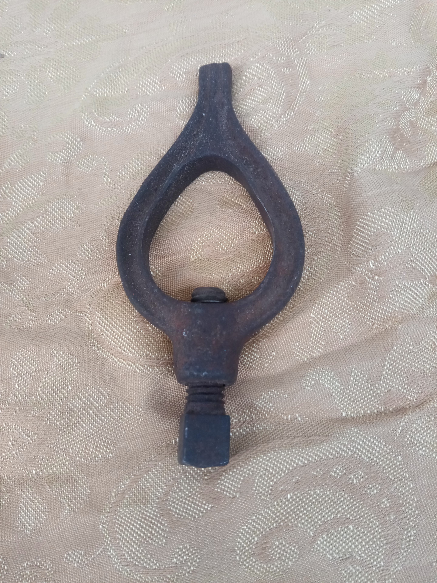

(#) granpa válasza Rosszmáj hozzászólására (») Okt 8, 2021 / 4
Na ne! Esztergaszív! Csúccsal támasztott anyag forgatásához.

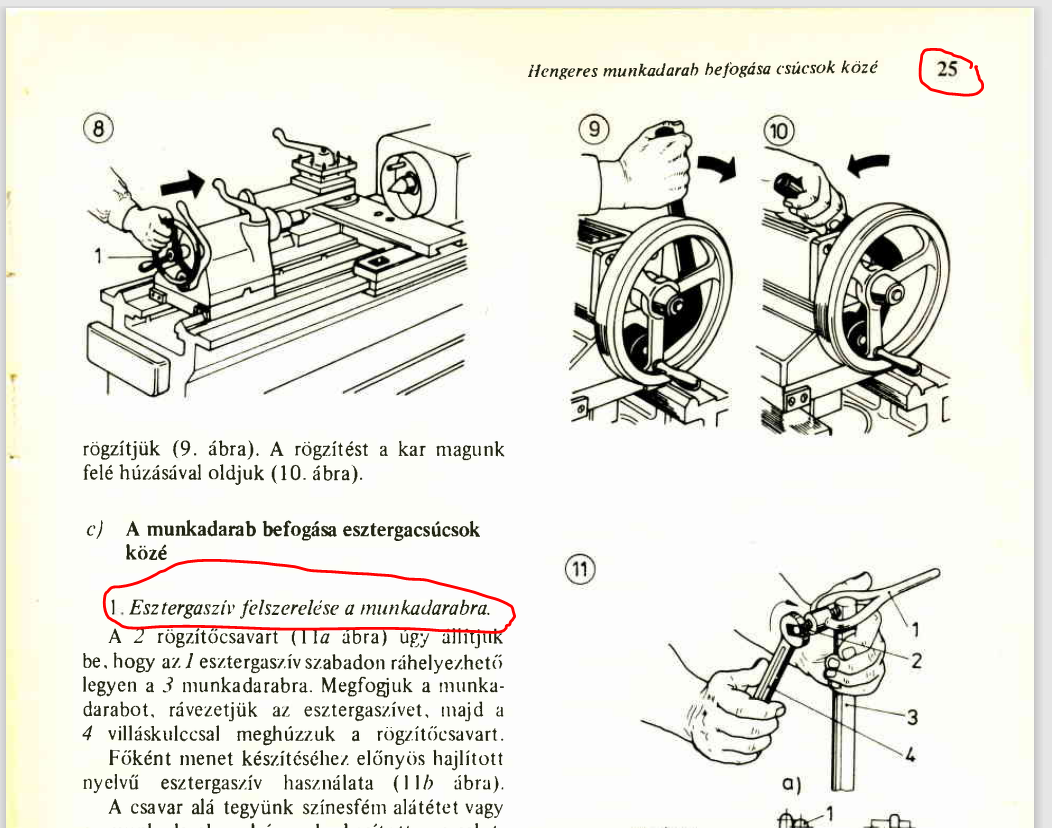

(#) rectamas válasza Gafly hozzászólására (») Okt 8, 2021 / 2
Köszönöm a könyvet.
Már régóta kerestem egy jó esztergálás alapjairól szóló könyvet.
Van egy kis Szovjet esztergám, megcsinálok néha ezt-azt...
Egyébként a könyv 25-ik oldalán (pdf 23. oldal) van az esztergaszív.
(#) granpa válasza Gafly hozzászólására (») Okt 8, 2021 /
Ott épp semmi nincs erről.
(#) Gafly válasza granpa hozzászólására (») Okt 8, 2021 /
Igazad van.
Mostmár szent a béke?
Nem volt háború.

(#) NGY válasza granpa hozzászólására (») Okt 8, 2021 /
Az milyen vicces már, hogy mi szívnek hívjuk, az angolszász világban meg kutyának nevezik ("lathe dog").
A szívet értem, mert az alakjára utal, de a kutya? Tán azért, mert "beleakaszkodik"?

Mostmár tudjuk mire való, hogyan kell használni, csak azt áruljátok el, hogy mikor szokták ezt használni. Mikor jobb a két csúccsal, menesztőtárcsával, plusz ezzel szórakozni a tokmány + csúcs helyett?
(#) Patópali válasza pipi hozzászólására (») Okt 8, 2021 /
Az LNK nem jó ott a 7. láb hiányzik.

(#) NGY válasza majkimester hozzászólására (») Okt 8, 2021 / 6
Több dologra lehet használni, és van, amit csak így tudsz megoldani. Néhány ilyen:
- a két csúcs között nagyobb pontosság érhető el, mint a tokmányban/csúccsal. Különösen, ha a megfogott/meghajtott vég megmunkálása miatt meg kell fordítani a munkadarabot. Esztergályosok tudják, gyakorlatból is, hogy kétszer nem tudsz ugyanúgy befogni a tokmány be egy anyagot (értsd, mindig lesz egy kis "ütése"). A csúcsfuratok ezzel szemben "atompontosak" és nem "másznak el".
- egészen enyhe kúposságot (relatív hosszú darabokon egészen kis emelkedési szög) úgy esztergálunk, hogy a szegnyerget állítjuk (nem a kéziszánt). Ilyenkor nem is lehetne tokmányba fogni, hiszen a munkadarab tengelye - szándékosan - nem párhuzamos a főorsóéval.
- amikor beállítunk egy esztergát, szintén a csúcsok között forgatva megmunkálunk egy tengelyt és azon mérünk. (Iparban persze használnak köszörült etalon tengelyt is, de azokat is két csúcs között köszörülik.)
- ugyan a pofánként állítható négypofás tokmány is használható erre a célra, de a nem szabályos keresztmetszetű (ami nem kör, négyszög, hatszög, n*3 és n*4 oldalú sokszög) nyersanyagok induló megmunkálásához egyszerűbb így a megfogás. És itt is érvényes ha át kell fordítani az anyagot a másik vég lemunkálásához.
