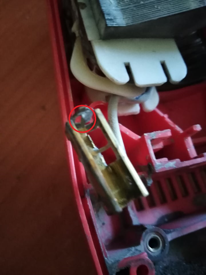

(#) Zoli925 hozzászólása Okt 14, 2021 /
Üdvözlök mindenkit!
Van egy EVIG F10LK típusú eléggé retro fúrógépem és egy olyan kérdésem lenne hogy pontosan milyen szénkefe lenne bele kompaktibilis? A szénkeféket csak egy sima rugó tartja se vezeték se saru nincs rajta.

(#) Zoli925 válasza Epu2 hozzászólására (») Okt 16, 2021 /
Értem, mert igazából láttam a neten ilyet kefekisérővel és rugóval:
http://www.szenkefevilag.hu/spd/SZK167/EVIG-furogep-5X6X16-szemes
Csak nem tudtom pontosan, hogy most a kefekisérőt hova is kellene szerelni közvetlen a rugó előtti részhez (képen jelöltem).
Az előző válaszokat köszönöm Gafly, Egri Frédi!

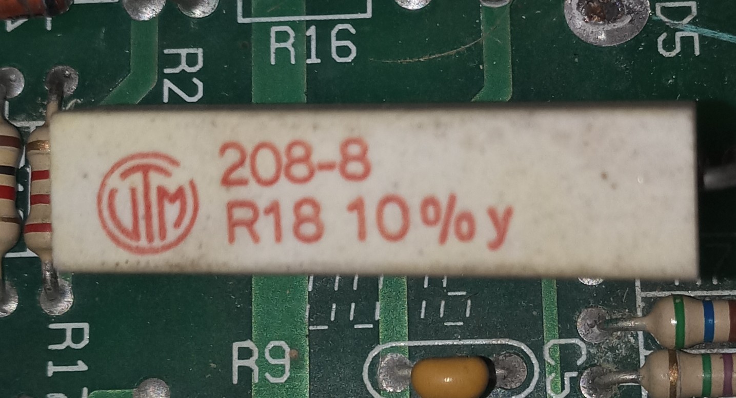

(#) Remci hozzászólása Okt 17, 2021 /
Egy kis segítséget szeretnék kérni. Ez milyen értékű ellenállás lehet? Multival tök nullát mérek rajta, a guglin meg nem találom.
(#) Régi motoros válasza Remci hozzászólására (») Okt 17, 2021 / 2
Persze, hogy nem tudod megmérni multival, ehhez milliohm mérő kell. Értéke = 0.18 Ω.
Azaz 180 mΩ.

(#) Remci válasza Régi motoros hozzászólására (») Okt 17, 2021 /
Köszönöm. Akkor jól gondoltam hogy az R18 jelölheti az értéket,csak nem voltam benne biztos.

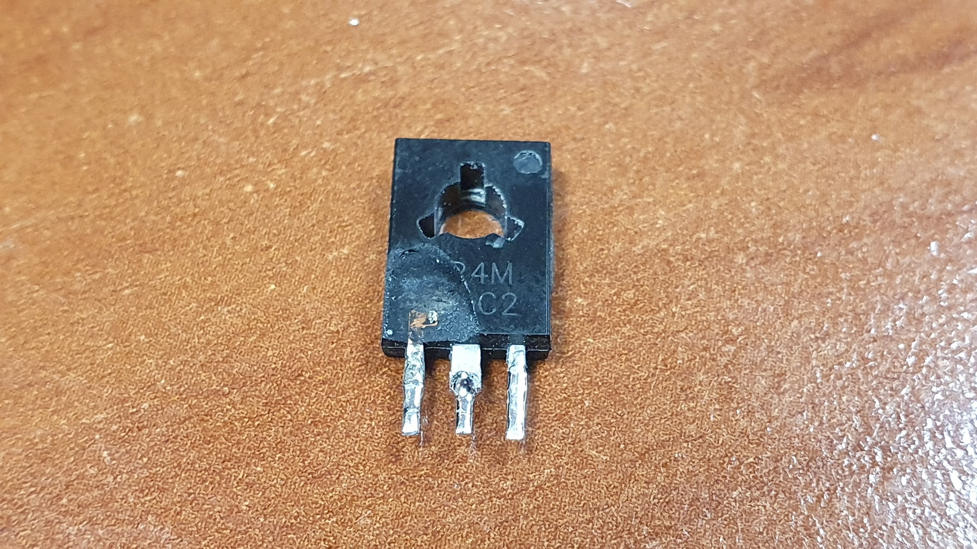

(#) Pixi hozzászólása Okt 20, 2021 /
Valaki tud segíteni ennek az alkatrésznek a beazonosításában? Egy mozgásérzékelőben volt. A másik kèrdés, hogy mit lehetne betenni helyette ami nagyobb teljesítményű?
(#) lóri válasza Pixi hozzászólására (») Okt 20, 2021 / 1
Szia! NTE5604-es triak lehet (talán).
