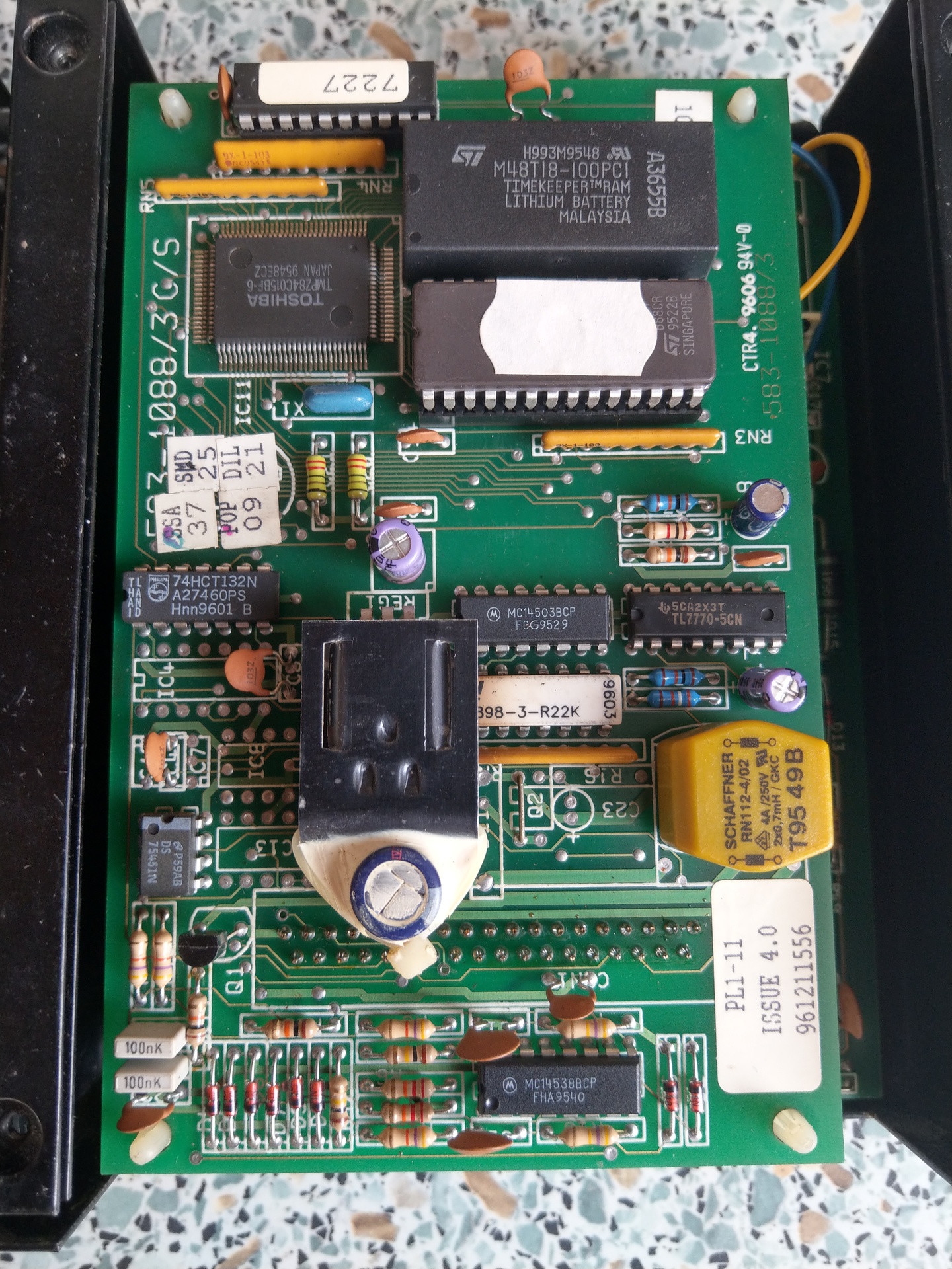

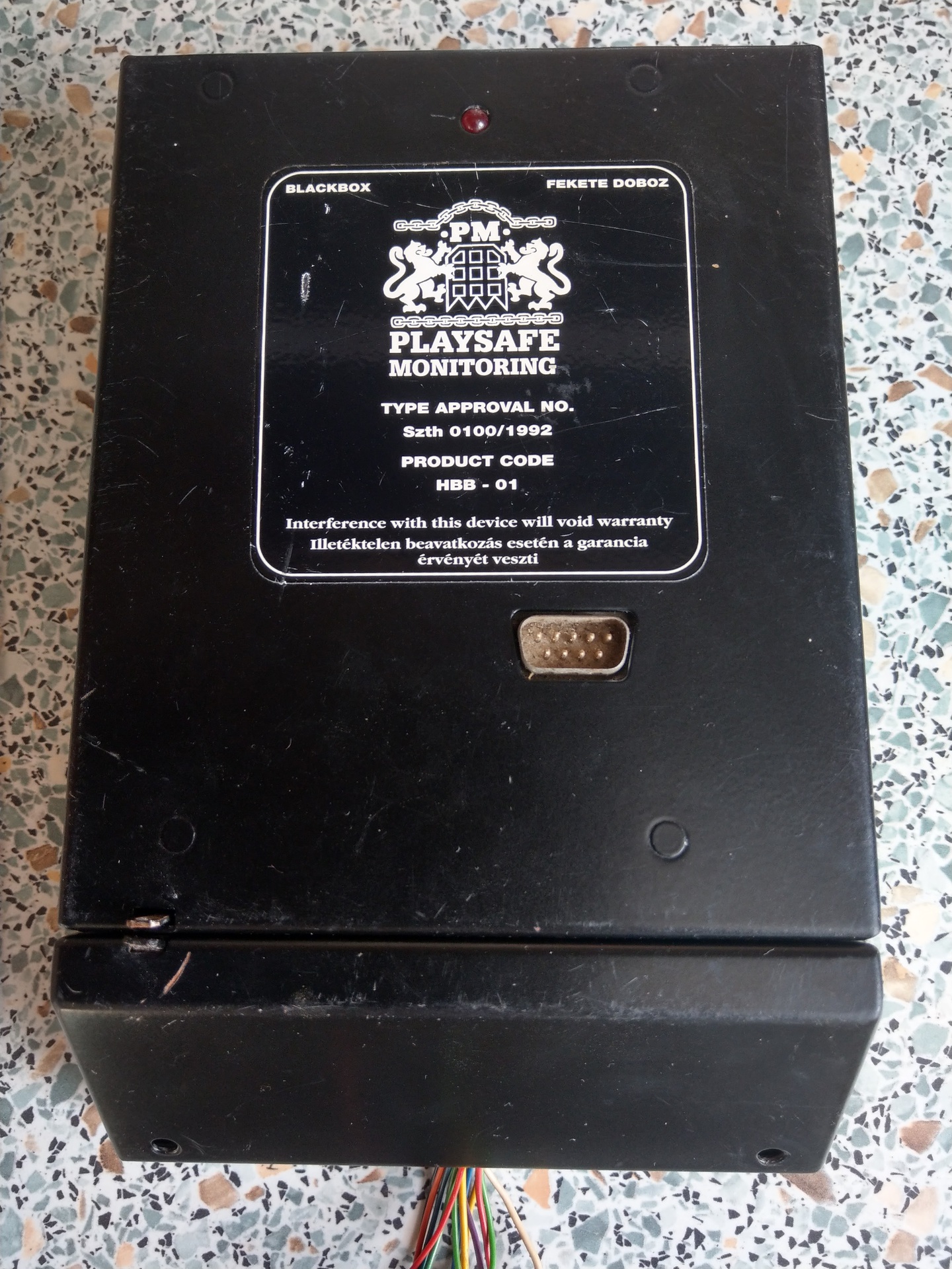

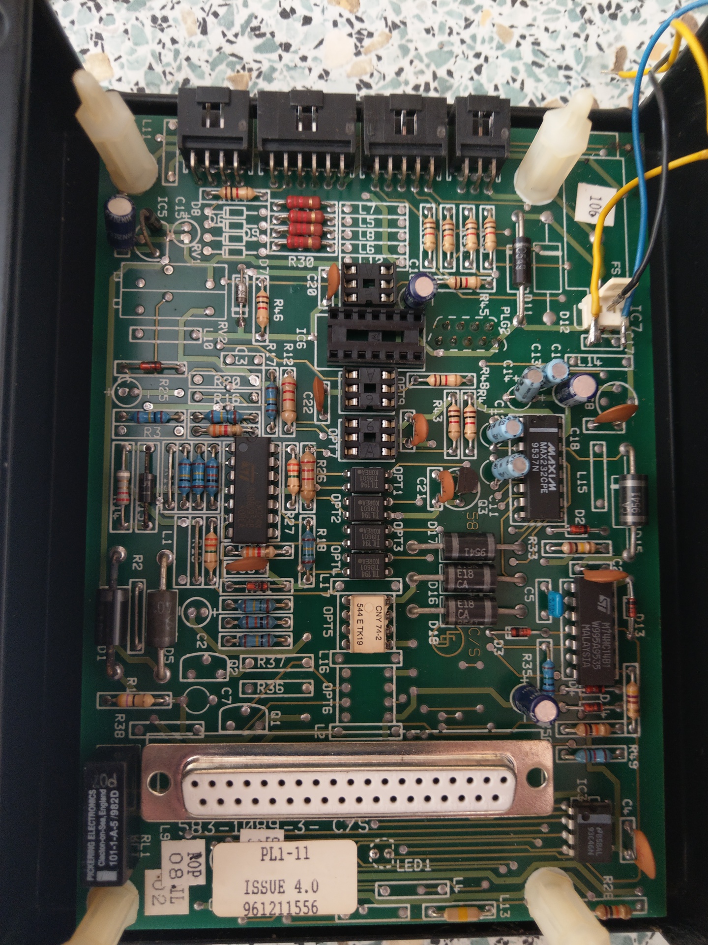

Üdvözlet mindenkinek!
A fotókon látható felete dobozról tud-e valaki információval szolgálni, hogy ez miez?
(#) Bakman válasza huszi2 hozzászólására (») Feb 11, 2022 /
Nyerőgépek feke doboza. Törölhetetlen memória, ami számlálja a bedobott és kifizetett összegeket.
(#) huszi2 válasza Bakman hozzászólására (») Feb 11, 2022 / 2
Kár, hogy csak számlálja, (és nem kifizeti) a bedobott összegeket...

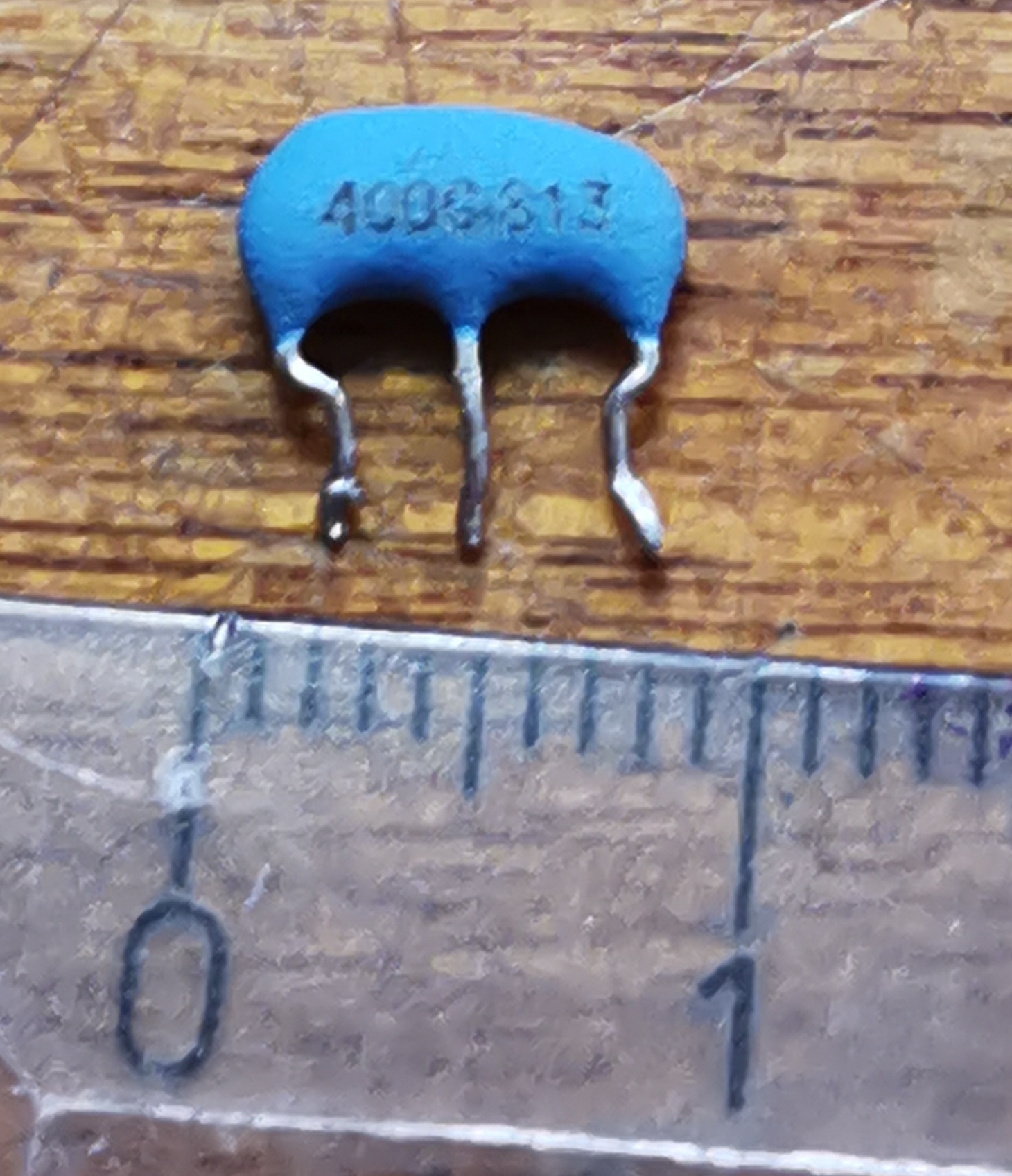

A képen látható alkatrész elvileg sor ellenállás, de 200MΩ tartományban is szakadást mutat.
400G.813 a jelölése
Millyen értékű lehet?
(#) uniman válasza zaza99 hozzászólására (») Feb 12, 2022 / 1
Tuti nem "ellenállás"!...Resonator: Bővebben: Link
A hozzászólás módosítva: Feb 12, 2022
(#) zaza99 válasza uniman hozzászólására (») Feb 12, 2022 /
Köszi.
RS1 volt a jelölése a panelon abból gondoltam.
(#) Hp41C válasza zaza99 hozzászólására (») Feb 12, 2022 / 2
A jelzésből ítélve 4.MHz -es rezonátor beépített kapacitásokkal: HeStore

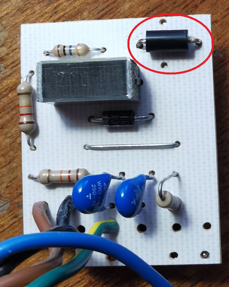

(#) zaza99 hozzászólása Feb 13, 2022 /
A pirossal bekarikázott félvezető mi lehet? Semilyen jelzés nincs rajta.
Egy 3Ω-os tekerccsel volt sorbakötve.
- ellenállása nem mérhető 200MΩ tartományban.
- dióda vizsgálóval szakadást mutat
- induktivitása nincs
- kapacitása 52pF
(#) Hp41C válasza zaza99 hozzászólására (») Feb 13, 2022 /
(#) rascal válasza zaza99 hozzászólására (») Feb 13, 2022 /
Lehet, hogy egy diak. Miből lett kibányászva? Ha vissza tudod rajzolni az áramkört a környékén, az többet mondhatna. Esetleg varikap dióda is lehet.
A hozzászólás módosítva: Feb 13, 2022
(#) oszitrek válasza zaza99 hozzászólására (») Feb 13, 2022 / 1

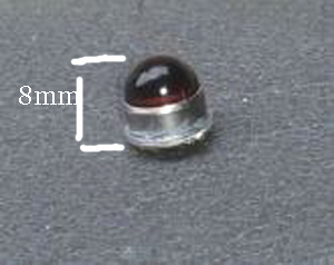

(#) Ódenka hozzászólása Feb 15, 2022 /

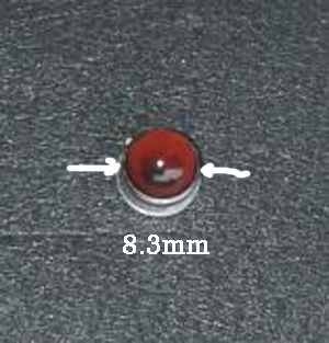

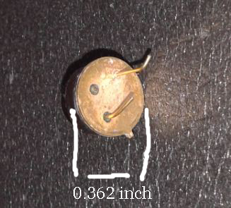

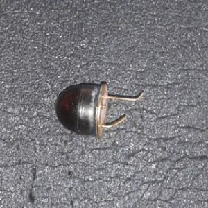

Egy barátom, aki gyakorló vadász ember, hozott egy puska lámpát javítási céllal.
A készülék 2 db AA elemről tette a dolgát, a kapcsolóba ráépített smd 2.2 Ohm megszakadta magát, és a LED éppen csak parázslik, gyógyíthatatlanul felmondott.
A lámpa állítható, menetes fókuszáló lencsével működött és piros fénnyel dolgozott.
Ha valakinek volt már hasonnló javítási élménye, illetve ismeri ezt az alkatrészt, szívesen venném a segítségét.
Az alkatrész tokozása 3 lábbal volt valaha ellátva, de a készülékben a középsőt már a lámpa gyártó eltávolította, nyilván itt nem volt funkciója, ill. bekötve.
Szerintem a LED nem lézer lehetett, de semmit nem tudok róla, a baj meg az, hogy a helyére ugyanilyen tokozású LED szükséges, ami vajon hol terem?
(#) vargham válasza Ódenka hozzászólására (») Feb 15, 2022 /
Miért inch, ha a másik képen mm?
(#) Ódenka válasza vargham hozzászólására (») Feb 15, 2022 /
Kerekebb volt úgy...
(#) antiktelefon válasza Ódenka hozzászólására (») Feb 15, 2022 /
Ez milyen régi? Nagyon hasonlít az ősi orosz ledekre
(#) nedudgi válasza Ódenka hozzászólására (») Feb 15, 2022 /
UV LED még akad a piacon TO-39 tokban, de vörös fénnyel szinte csak 8mm tokozás létezik. Elképzelhetőnek tartom egy 3W (5W) nagyteljesítményű LED beapplikálását.

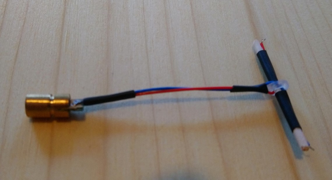

(#) img válasza nedudgi hozzászólására (») Feb 15, 2022 /
Esetleg tehetnek bele igazi lézert is.
(#) antiktelefon válasza img hozzászólására (») Feb 15, 2022 /
Játéklézer hestoreban is volt régen, de elég nehezen fókuszálhatóak ezek az olcsó kínai diódalézerek. Kérdés milyen optika van utána.
(#) img válasza antiktelefon hozzászólására (») Feb 15, 2022 /
Ez nem jutott eszembe, igazad van.
(#) Gafly válasza Ódenka hozzászólására (») Feb 15, 2022 /
Én a macskahökkentőhöz végül ezt választottam. Külső mérete 6 mm, hosszában meg amennyire tekered, jelen állapotában 9.5 mm.
Esztergályos, ha van szerszáma is, nem csak duma szinten megoldja.
(#) Egri Frédi válasza Ódenka hozzászólására (») Feb 15, 2022 /
Ez a LED csak a hajszálkeresztet világítja meg, láthatóvá teszi a sötétben. Bármilyen LED jó a helyére, ami befér.
A NYÁK gyártónál készítettünk egy német cégnek flexibilis NYÁK -ot, amibe egy LED volt forrasztva - nem mi csináltuk a forrasztást - és a hajszálkereszt megvilágítása volt a feladata. Egy mostani munkatársam rendelt kínából távcsövet. Abban van zöld és piros LED is, mindkettő 3 erősségi fokozatban állítható. A nagy része szerintem csak flanc ...

Eddig sehol nem találtam ilyen kivitelű vörös LED-et, pedig a guglival haverok vagyunk...
TO-39 tokban van ez a régi eszköz. Még egy kicsit várok, aztán egy modernebbet megpróbálok beintegrálni a régi helyre, pozícióba. Van régről XL4550 típusú nagy fényű LED-jeim, ezek majdnem normál - 25mA- LED áramról is nagyon világítanak, akkorka, mint egy 4.5mm-es légpuska lőszer.
Elég munkás egy kis adaptert esztergálni, hogy a nagy helyére, pozíciójába kerüljön és akkor kiderül, elég-e a fénye. A távcső-szerű, állítható előtét lencsével fókuszálható fényvető a puskára szerelhető és állítólag a vörös és a zöld fény nem riasztja meg a vadat...
Egy fácán már áldozatul esett a távcsőnek, lefagyasztva azt hozta a barátom, hogy kedvet csináljon a javításhoz.
A hozzászólás módosítva: Feb 15, 2022
Ilyesmire gondoltam. Ha sürgős, adok egyet, de el kell jönnöd érte, és kell forrasztanod egy hűtőcsillagról.
Alternatíva, ha szigetelni kell.
Ha nem kell nagy fényerő, akkor itthon is kapható.
Sajnos nem tudom elképzelni a beépítés helyét, módját.
(#) Ódenka válasza nedudgi hozzászólására (») Feb 15, 2022 /
Köszönöm, ami az "ilyesmi" linken van, van olyanom, mindenképpen kell egy kis mechanikai illesztő darabot csinálni hozzá. Fényerő az kell rendesen, gondolom jó néhányszor 10m-re látni kell nála a jószágot, hogy eltalálhassa a stüszi.
Mint az eredeti, mutatóba se találtam, vagy régi, vagy nagyon spéci, de nincs egyelőre...
(#) vision61 válasza Ódenka hozzászólására (») Feb 15, 2022 /
Ha már megvan a LED, egy tranzisztor (pl. BC303) tokjába is beragaszthatod műgyantával. A pozicionálás meg is lesz oldva.
