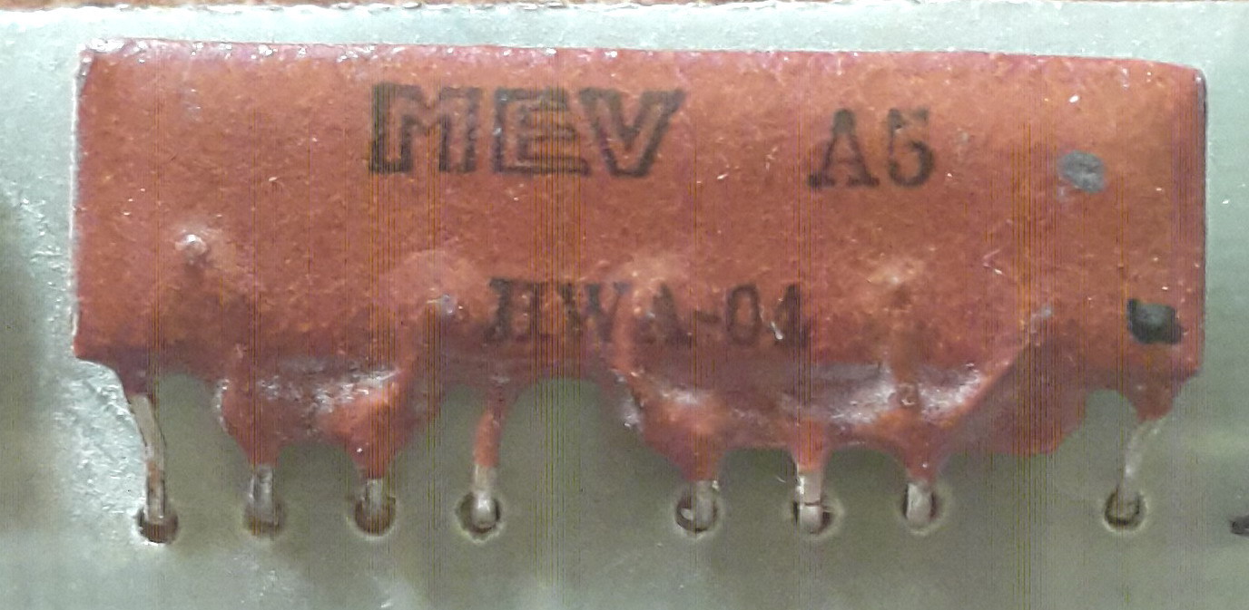

(#) lelkes amatőr hozzászólása Jan 28, 2022 /
Van ez a HWA-04-es áramkőr, ha jól emlékszem az OM335 antennaerősitő MEV megfelelője. Viszont a lábak elrendezése nem egyezik meg.
Nincs valakinek esetleg régi MEV katalógusa, amiben szerepel ez a hibrid?
A szabadon fogható légi TV csatornák erősitéséhez szeretném használni.

(#) Sebi válasza lelkes amatőr hozzászólására (») Jan 29, 2022 /
Nem sokat mutat...
(#) lelkes amatőr válasza Sebi hozzászólására (») Jan 29, 2022 /
Kössz az adatlapot, igaz, nem látni lábkiosztást, de így nem is megfelelő ez a hibrid. Ez csak 500 MHz-ig garantált, a felszíni adó meg 498 és 634 MHz-nél jön mifelénk.
(#) majkimester válasza lelkes amatőr hozzászólására (») Jan 29, 2022 /
Nézd meg a MAR08A IC-t. Ezzel lehet csinálni 1GHz-ig. Régen a Gigatechnik-ben vettem, de az bezárt. Most nem tudom ki forgalmazza.
(#) Patópali válasza lelkes amatőr hozzászólására (») Jan 29, 2022 /
Ha érdekel tudok adni ilyen Ic -t:
https://pdf1.alldatasheet.com/datasheet-pdf/view/804571/MINI/GALI-55.html
Ez 4 GHz -et tud. Természetesen új.
Ha megfelel keress privátban!
A hozzászólás módosítva: Jan 30, 2022
Moderátor által szerkesztve

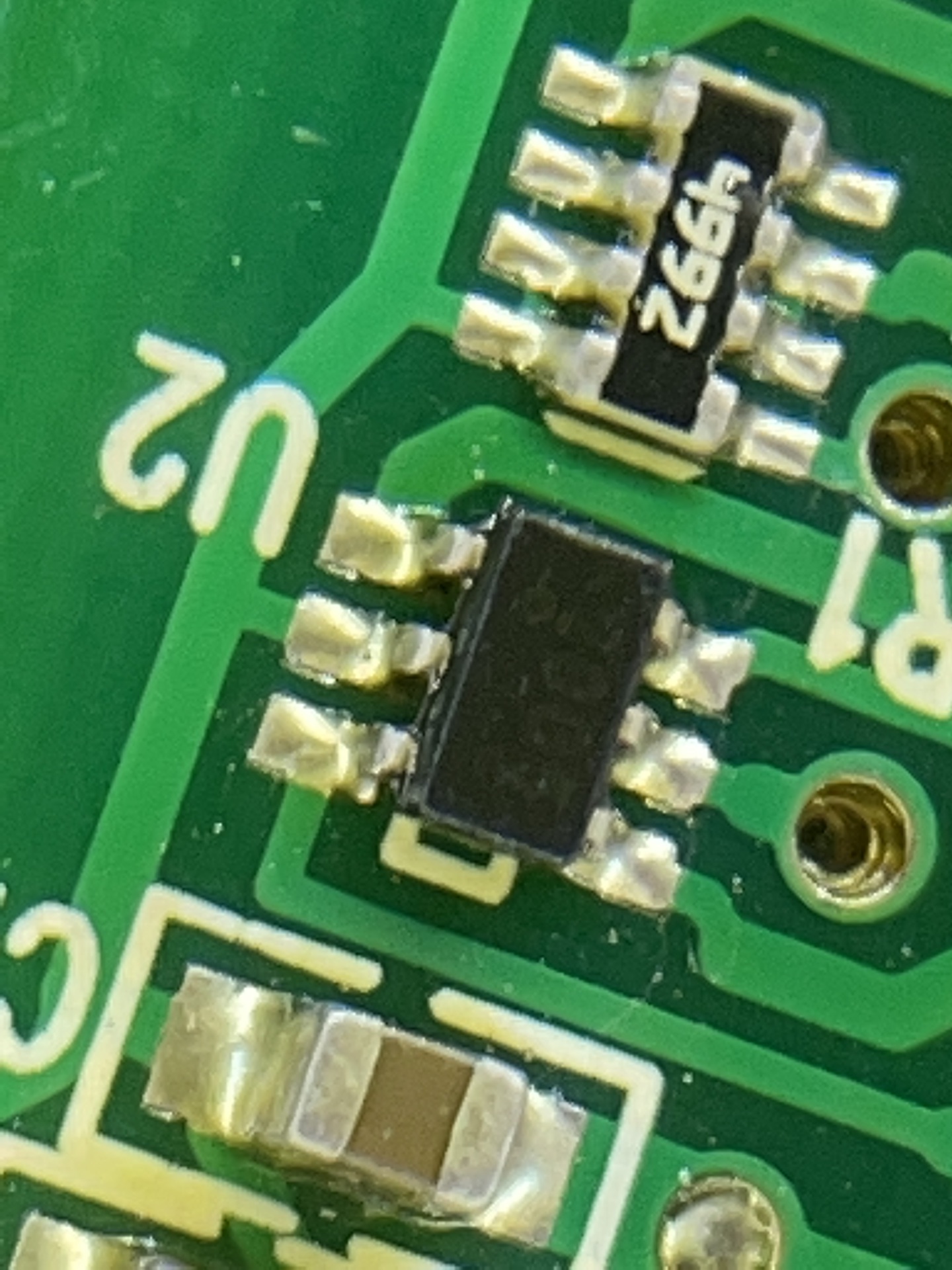

(#) Davidd hozzászólása Jan 31, 2022 /
Van egy villanypásztorom, ami nem működik. Van egy alkatrész, amit nem találok sehol, nem tudom beazonosítani. Pici smd sot26-sot363 tokozás, “2005” felirattal, nyakon U2 pozicioszámmal.
A hozzászólás módosítva: Jan 31, 2022

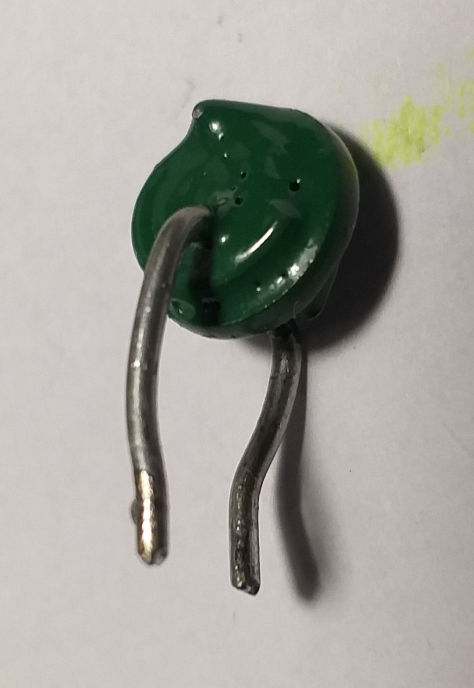

(#) még1MbR hozzászólása Jan 31, 2022 /
Ez valami NTC ellenállás lehet?
18 fokon 700 ohm, 36 fokon 400 ohmot mérek rajta.
2NT T08-ként hivatkoznak rá a kapcsolási rajzon, de nem találok ilyesmit.
Egy erősítő BD242 tranzisztorai közé van bedugva.
Gondolom a melegedést figyeli.
Hol kaphatok valami hasonlót?
(#) Patópali válasza még1MbR hozzászólására (») Jan 31, 2022 / 1
Ilyet már csak bontásból, ha valakinek lenne.(680 Ohm lehet 25C -on).

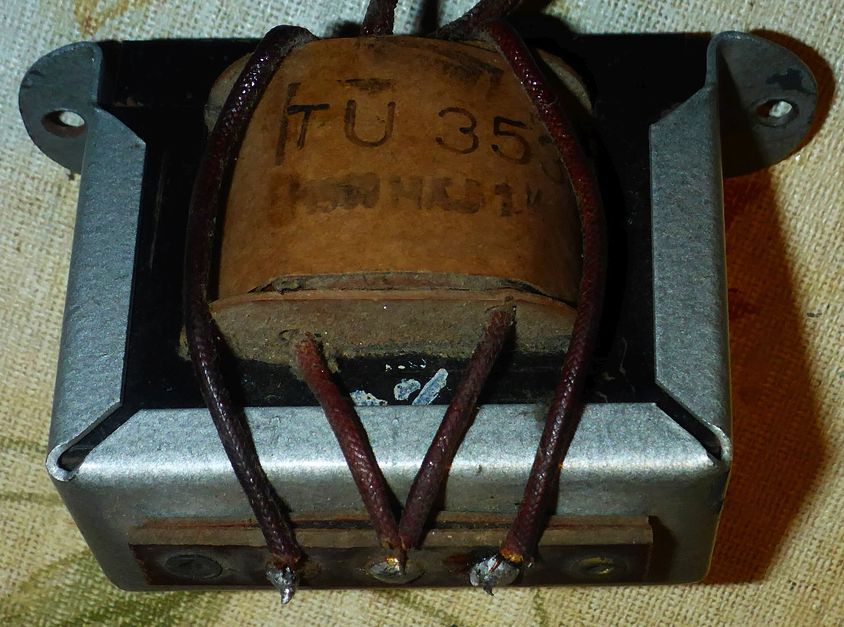

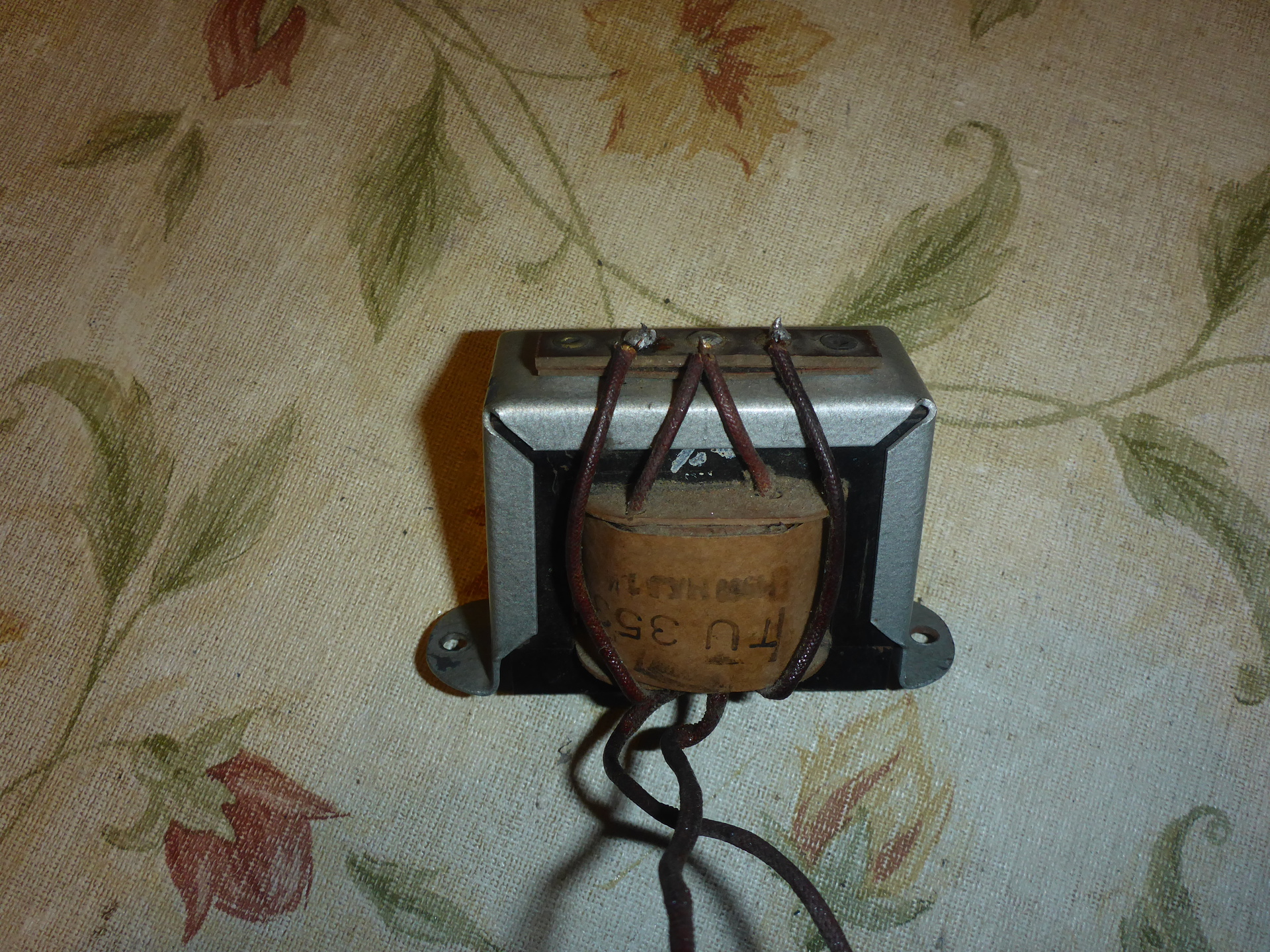

(#) Dolphin hozzászólása Feb 8, 2022 /
Milyen trafó ez? ( TU 353) A mérések kimenőtrafóra utalnak. Segítségeteket előre is köszönöm.
(#) Gafly válasza Dolphin hozzászólására (») Feb 8, 2022 /
„A mérések kimenőtrafóra utalnak”
Rénézésre a méretek és a kivezetések száma valamint elrendezése kevéssé támasztja alá, de ha megosztod a "mérések" eredményét, meg hogy miből bontottad...
(#) uniman válasza Dolphin hozzászólására (») Feb 8, 2022 /
De minek mutogatni az egész abroszt, mikor csak a töredéke a hasznos rész?!
Ott van rajta a magyar dátum, azt meg ugyebár tudjuk, hogy akkortájt mibe szerelték ezeket a tráfókat (még a méretét sem írtad le!)...vagy nem?
(#) Dolphin válasza uniman hozzászólására (») Feb 8, 2022 /
Bocs. Valóban nem könnyitettem meg a dolgotokat.Bővebb információ:
EI 60/20,
Primer:A1-U 30 Ohm.
A2-U 37 Ohm
A1-A2 67 Ohm
Sec: 1.7 Ohm
Sajnos nem én bontottam. Hozzám került valahonnan.

(#) Epu2 válasza Dolphin hozzászólására (») Feb 9, 2022 /
Ha kimenő, akkor többnyire légréssel szerelték. Attól még lehetne kimenőtrafó ellenütemű erősítőbe, de akkor meg a primer két tekercse közel egyforma lenne, vagy megosztottan tekercselt.
(#) Dolphin válasza Epu2 hozzászólására (») Feb 9, 2022 /
Köszönöm a segítséget. Merjem 2xEL84 kapcsolásban tesztelni?
Óvatosan. Lehet úgy is tesztelni, hogy a felezett primer egyik tekercsére adsz 24 V ~ ot és a másik felén pont ugyan annyit kell kapni.
A hozzászólás módosítva: Feb 9, 2022
(#) Dolphin hozzászólása Feb 9, 2022 /
Köszönöm a tanácsot. Ezzel kezdem.
(#) Dolphin hozzászólása Feb 10, 2022 /
A fél primérre adtam 28.8 V~-ot, a másikon 28.7 V-ot mértem. Mi a helyzet ez esetben?
(#) Epu2 válasza Dolphin hozzászólására (») Feb 10, 2022 /
Fordítva is mérd meg. Ha az arány ugyan ez, akkor szimmetrikus és lehet kimenő. HA nem szimmetrikus, akkor valamilyen trafó.
Fordítva is szinte ugyanazt mértem. Reménykedem abban, hogy kimenő!?
A secunder oldalon pedig mindkét esetben 1.6 V-ot mértem.
Kimenő valószínű.
