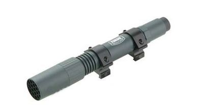

Ennek szerintem sem kell "messzire" világítani, csak a szálkeresztet világítja meg a távcsőben.

(#) Ódenka hozzászólása Feb 15, 2022 /
Mint jeleztem, ez olyan keresőlámpa, ami alatt egy puska van.
Tovább nem tudom...
Na, most találtam egy képet, pont egy ilyenről. Azt írja, infra fényvető!
Holnap kifaggatom a vadászom, határozottan emlékszem, azt mondta ő ennél látott!
A LED vörösen izzik, de nem bántóan, ha ez most így működik, kiderül, igencsak kigúnyolom!!!
(#) nedudgi válasza Ódenka hozzászólására (») Feb 15, 2022 /
Az infravörös LED valóan kibocsát némi látható fényt, ami vörösnek látszik, de csak dereng valami halvány pont. Ellenben, ha egy éjjellátón (biztonsági kamerán, telefonon) keresztül nézzük a megvilágított területet, egyből kivilágosodik minden. Ha ez a LED halványan világít, akkor bizony semmi baja. Lehet, hogy nem a LED, hanem a kapcsoló, vagy az elemtartó fáradt el. Nehogy elvigyen az erdőbe a vadász.
Hozza el a teljes cuccot, és faggasd ki alaposan, demonstrálja, mi a hiba. A két AA elem feltehetően nagy teljesítmény leadására csak rövid ideig képes. Sok sikert!
(#) Kinka István válasza nedudgi hozzászólására (») Feb 15, 2022 /
A hibát már megtalálta az elején: "ráépített smd 2.2 Ohm megszakadta magát", csak azt hitte erősebben kell világítania.

(#) nedudgi válasza Kinka István hozzászólására (») Feb 15, 2022 /
Ha megszakadt, akkor a LED nem világít. Ezért feszegetem a máshol fellépő kontakthibát.
Mellékesen több, mint harminc év alatt egyszer láttam SMD ellenállást megszakadni, amikor egy 50mΩ ellenállásra rászabadítottam egy 12V riasztóakkut. Minden más esetben egy forrasztás lett kontakthibás.
Reméljük, a LED nem repült a veszélyes hulladékok közé, mert valószínűtlen, hogy baja lenne.

(#) nedudgi válasza Ódenka hozzászólására (») Feb 16, 2022 /
Még egy javaslat:
Mérd meg a LED feszültségét üzemi körülmények között. 1,1-1,4 V infra LED esetén, 1,8-2,2V sima piros LED esetén a nyitófeszültség.
(#) Ódenka hozzászólása Feb 16, 2022 / 2
Mindenkitől elnézést és köszönet a jószándékért!
Eddig volt dolgom puska keresőlámpával, hagyományos fénnyel, regélte egy másik vadász, hogy a zöld keresőfénytől nem riad a jószág - talán be is alszik tőle...
Ez új dolog volt, most mondta, éjjel azt azért látja, ahova a fény vetül.
Vagyis az ellenállás szakadáson kívül más baja nem volt. Most 3 db 6.8 Ohmosat tettem be, ugyanolyan teljesítményű darabonként, mint az az egy eredeti.
a led-en eső feszültség valóban az infrákra jellemző.
Hogy mégis, legalább erre a típusra egy dolgot továbbadok: Minden alkatrész menettel van összerakva, viszont a hátul levő gumisapka egy peremes gumiharang, az ragasztva. Azt sajnos ki kell bágerolni, mert a többi rész menetesen azon a részen keresztül jön ki.
Mivel a LED egyik lába kissé szakadás miatt rövidebb, még ezzel szenvednem kell, holott az ellenállás cserével már egyszer készen volt...

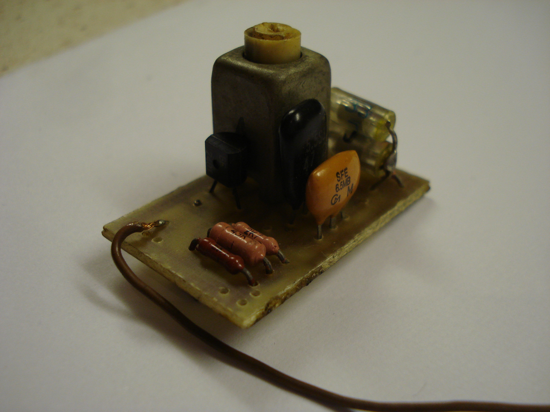

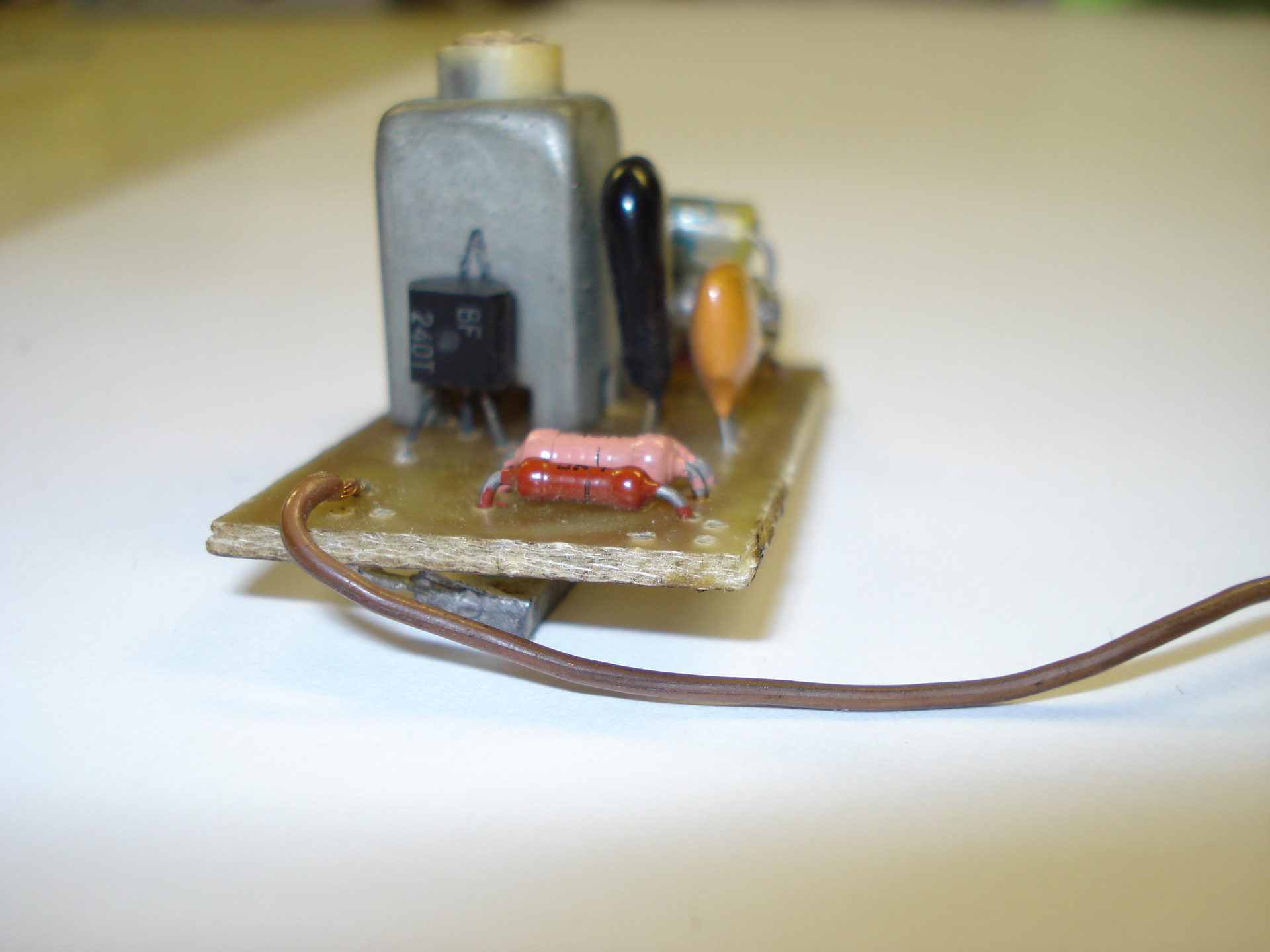

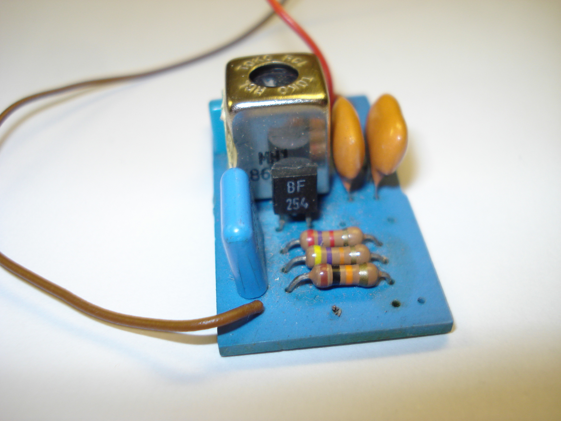

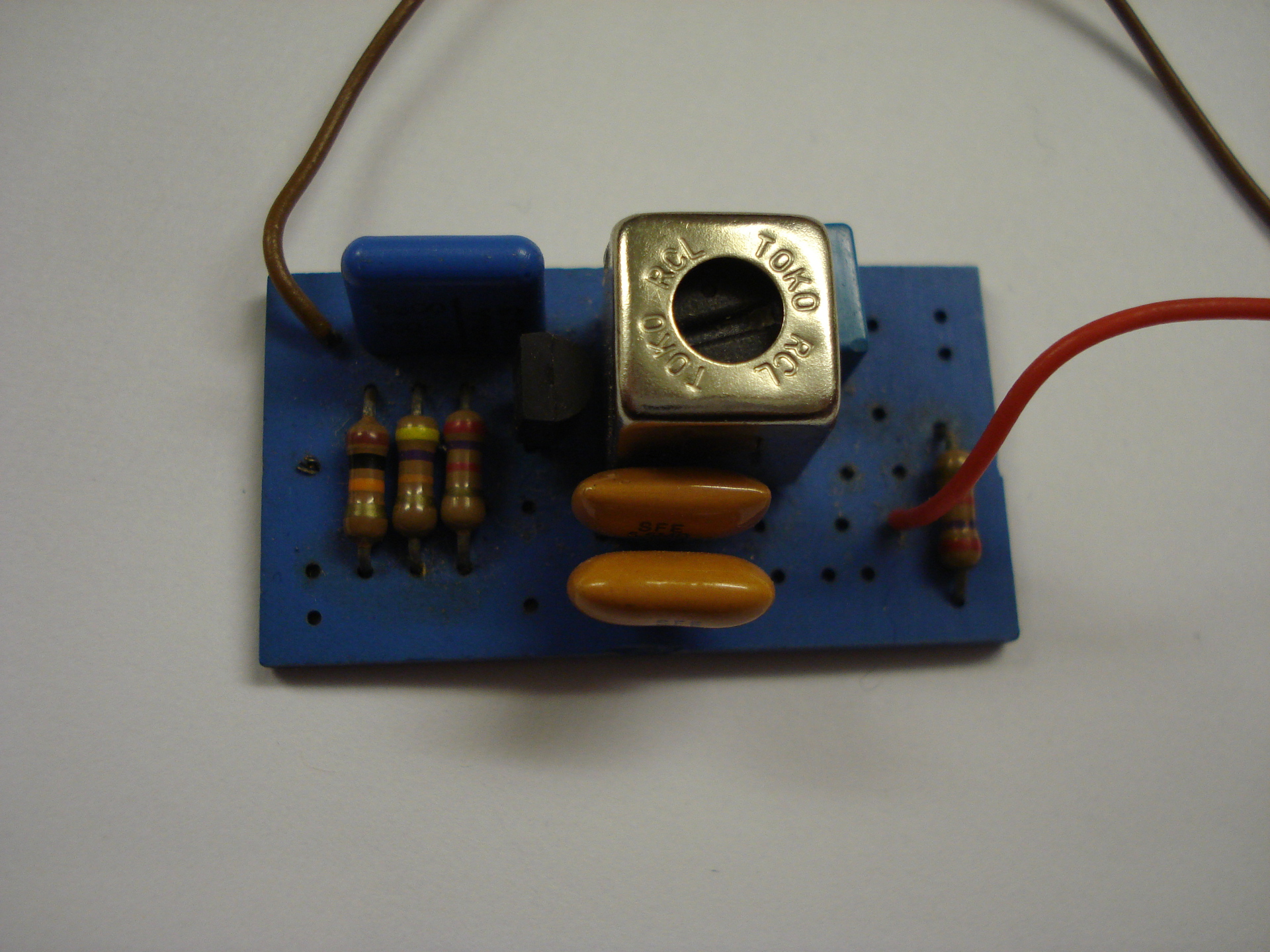

(#) granpa hozzászólása Feb 18, 2022 /

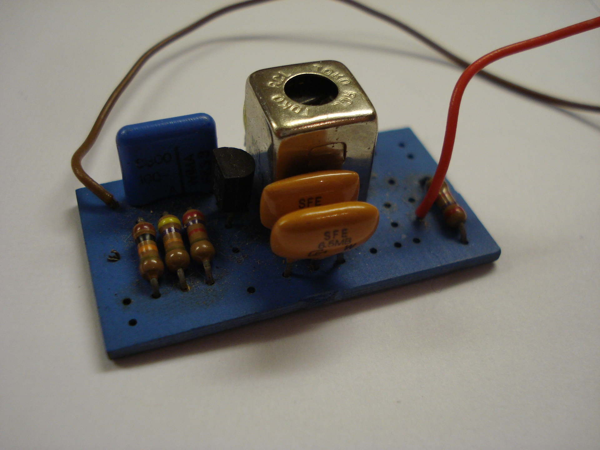

Szerintetek ez mi?

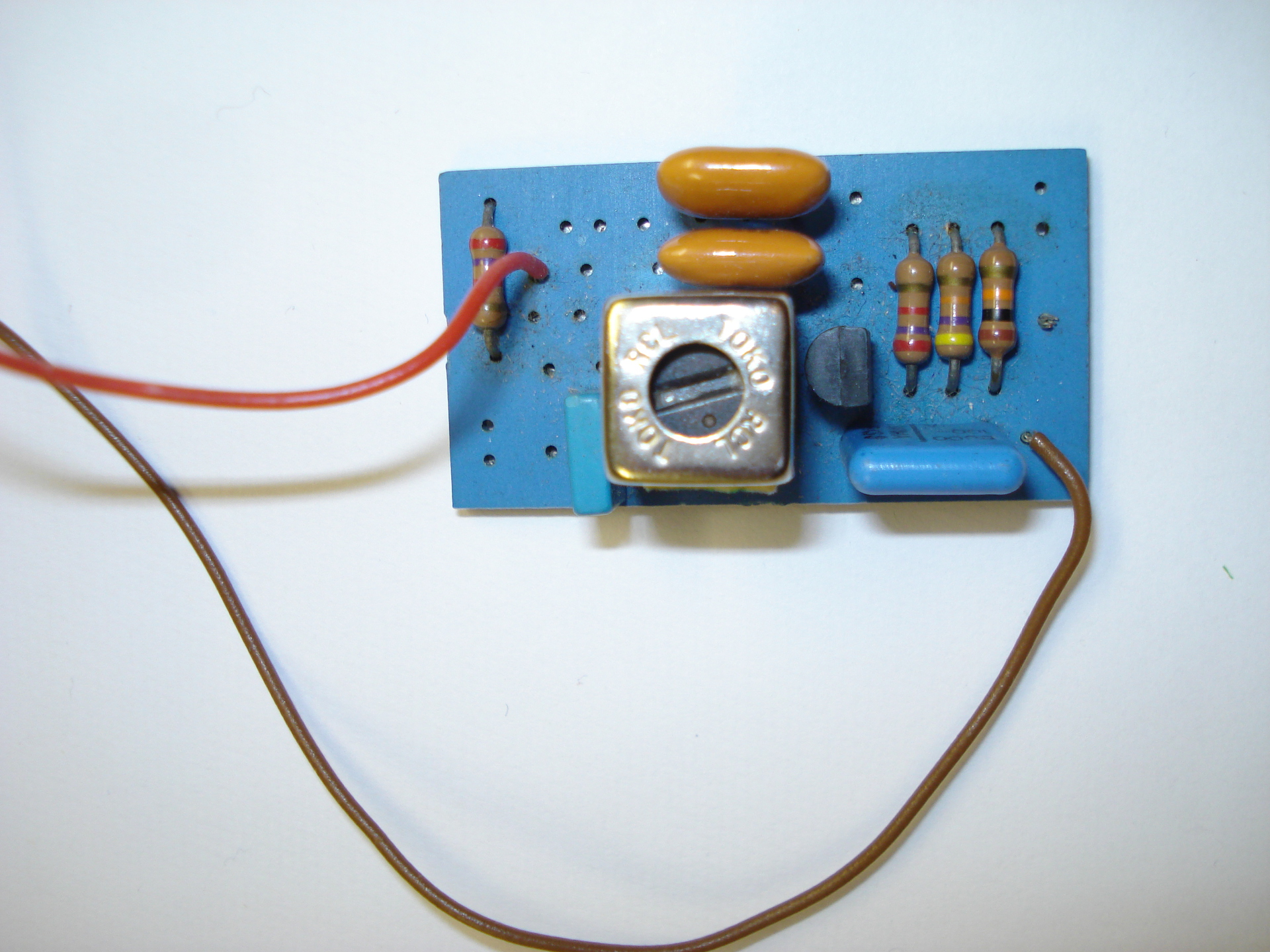

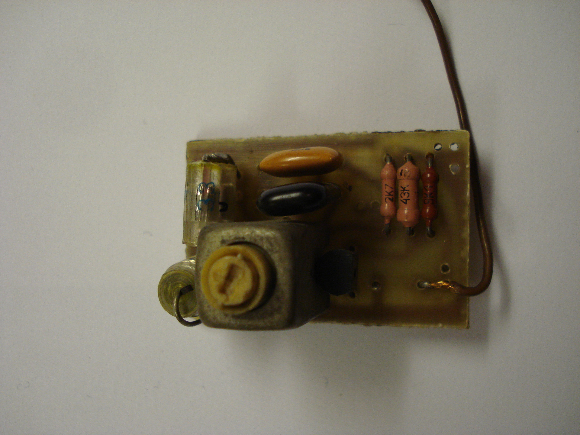

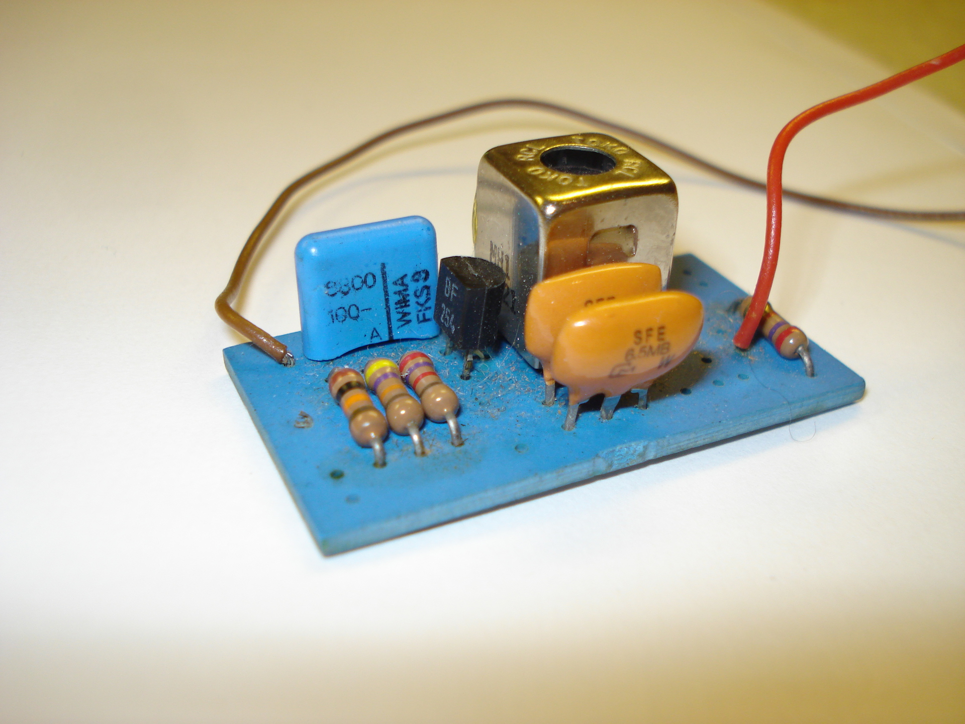

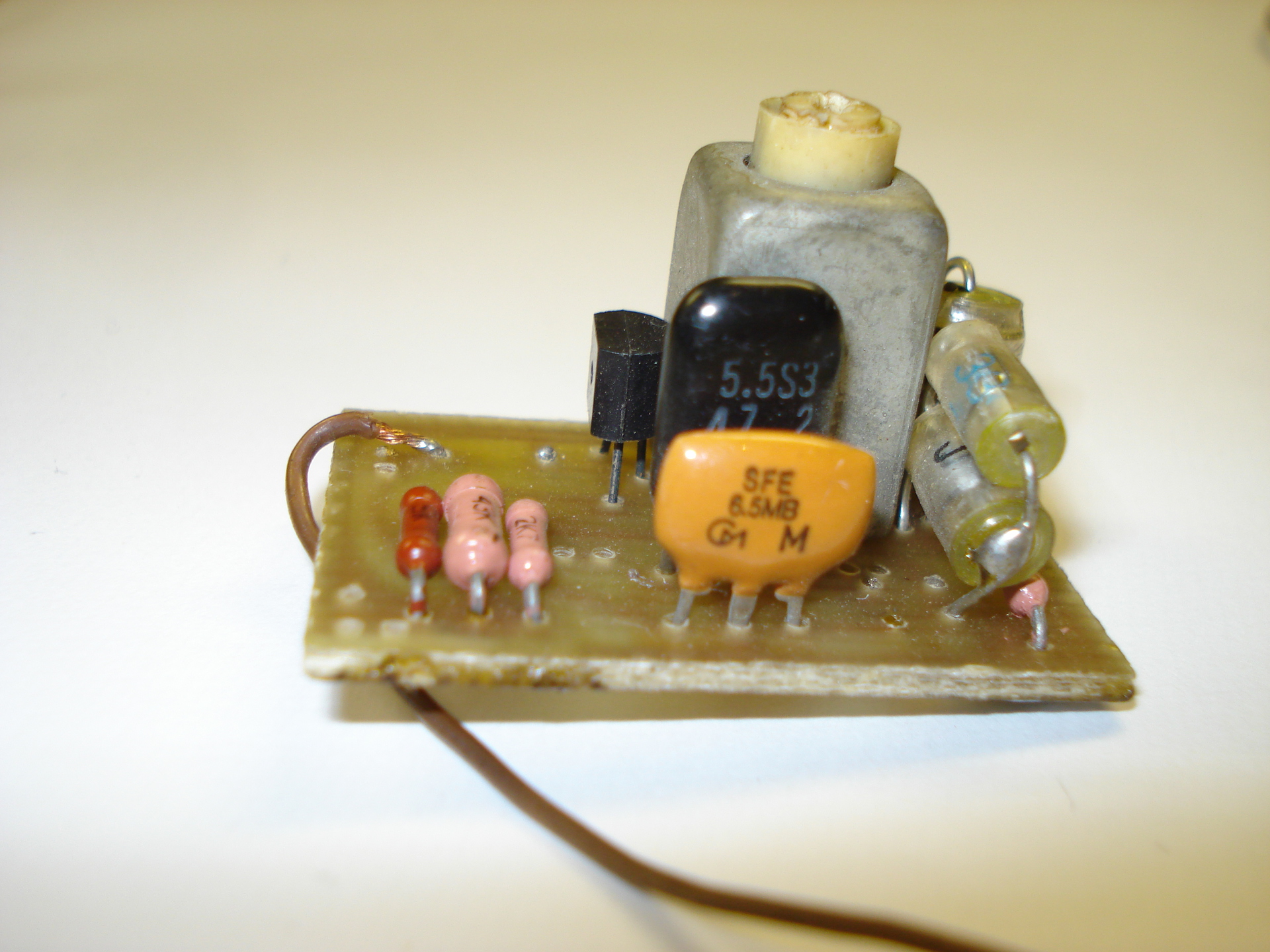

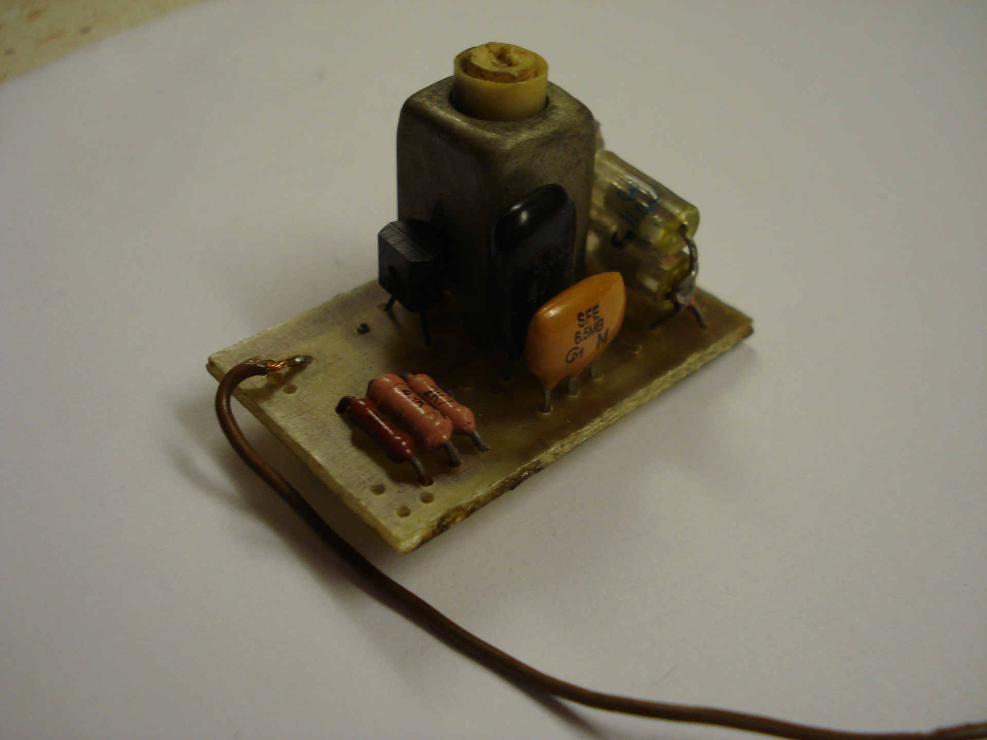

Szerintetek ez mi? Ez egy másik 3×2 cm-es bigyó.
A hozzászólás módosítva: Feb 18, 2022
(#) nedudgi válasza granpa hozzászólására (») Feb 18, 2022 / 3
OIRT-CCIR konverter?
(#) uniman válasza granpa hozzászólására (») Feb 18, 2022 / 2
6,5/5,5 Mhz hangmodul a retro "nyugati" TV-ekbe...
(#) proli007 válasza granpa hozzászólására (») Feb 18, 2022 / 2
Hello! Szerintem régi TV hang kétnormásító.
(#) granpa válasza nedudgi hozzászólására (») Feb 18, 2022 /
Mindhármatoknak köszönöm a gyors választ. Most már csak a jelentkezőket várom majd a másik témában. (cserebere)

(#) kalmi.kalmi válasza granpa hozzászólására (») Feb 22, 2022 /
A hangoló egység, SOKOL rádióból való. Én is építettem sok ilyen panelt.
(#) granpa válasza kalmi.kalmi hozzászólására (») Feb 22, 2022 /
Van 3 db. (különböző) SOKOL-om, de egyikben sincs.
(#) Gobe54 válasza granpa hozzászólására (») Feb 22, 2022 / 2
Mert a Sokol nem ismeri a 6,5 MHz-et.

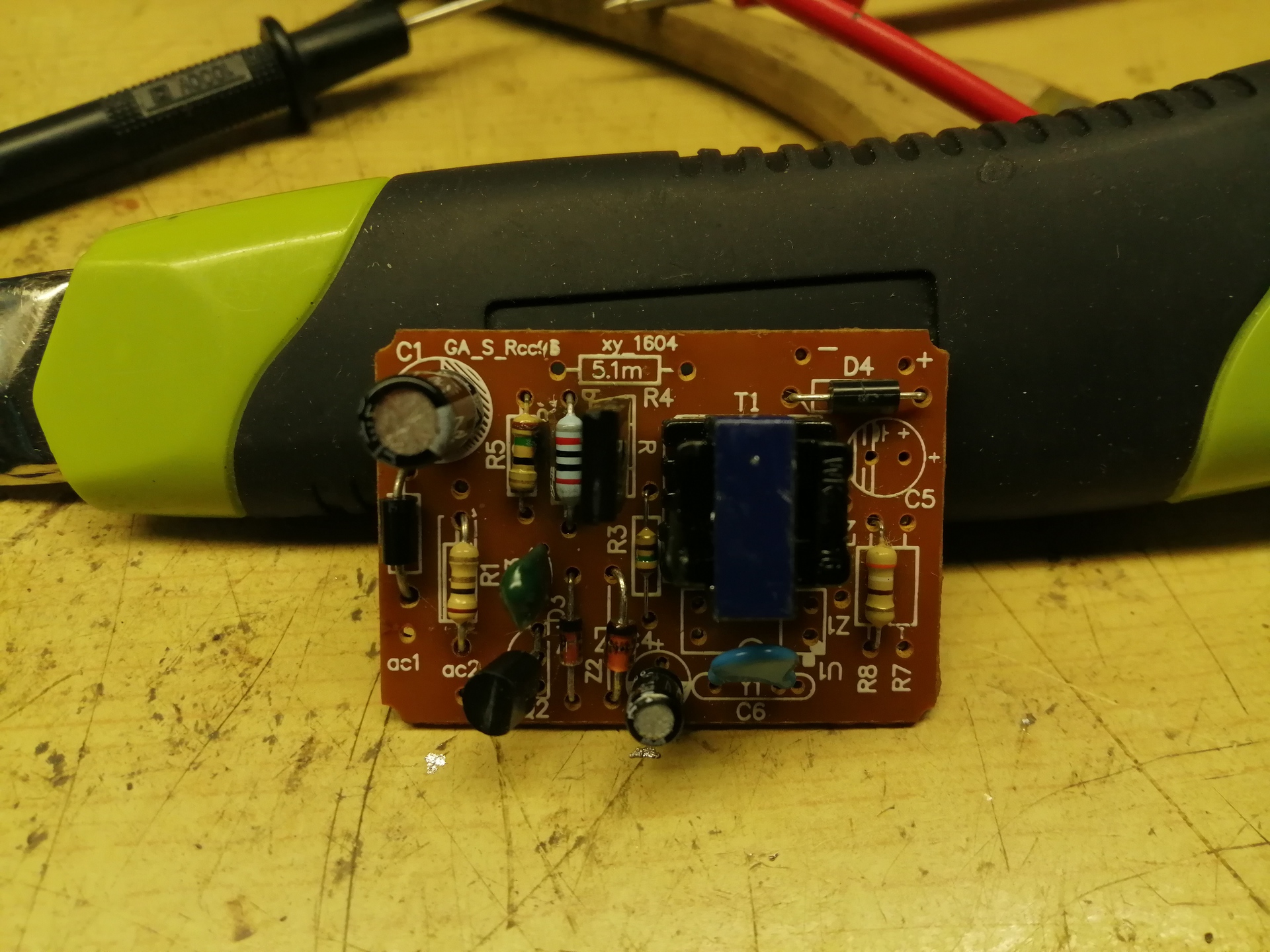

(#) mraulajos hozzászólása Feb 24, 2022 /
A képen látható 230/6V os akkutöltő. (piaci mérleg)
Alkatrész pozíció: xy1604. Az alkatrész helyére beírva 5.1m. Ez induktivitás lenne?
(#) uniman válasza mraulajos hozzászólására (») Feb 24, 2022 /
Az inább egy dátum..."R4" !?
(#) kadarist válasza mraulajos hozzászólására (») Feb 24, 2022 /
5,1 Mohm. Sejtésem szerint a hálózati oldal és a kimenet között lenne.
(#) mraulajos válasza kadarist hozzászólására (») Feb 24, 2022 /
Akkor ez az. Nagyon nagy értéket mértem. Már mindent kicseréltem rajta. Nem birok bele lelket verni.
