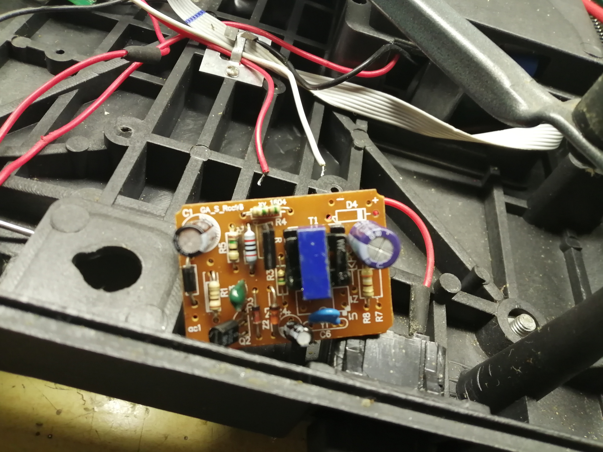

(#) kadarist válasza mraulajos hozzászólására (») Feb 24, 2022 /
Ha zárlatos volt a nagy végtranzisztor, akkor esélyes, hogy megszakadt a trafó primer tekercse.
(#) mraulajos válasza kadarist hozzászólására (») Feb 24, 2022 /
Már, erre tippelek én is.
Mérd meg és kiderül.
(#) Patópali válasza mraulajos hozzászólására (») Feb 24, 2022 /
Az 5,1m szerintem nem 5,1MOhm. Ha a test és a nagy tranzisztor/Fet/ lába között van biztos nem az. Emitter vagy S láb és test között jóval kisebb ellenállás kell. Jó lenne tudni mi van a nagy "tranzisztorra" írva. Tehetnél fel jobb képet a panel mindkét oldaláról.

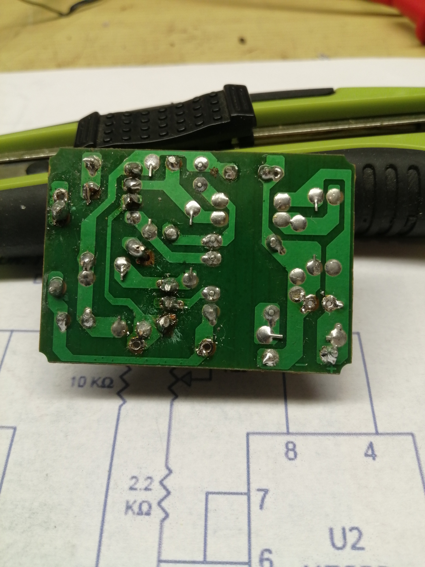

Az 5,1m helyéről kiforrasztott alkatrészről is lássunk egy fotót.

(#) mraulajos hozzászólása Feb 25, 2022 /
Egyenlőre nem tudok jobb képet. Később.
Az ellenállás: zöld-barna-zöld-arany. Ennyit is mérek rajta 5.1Mohm.

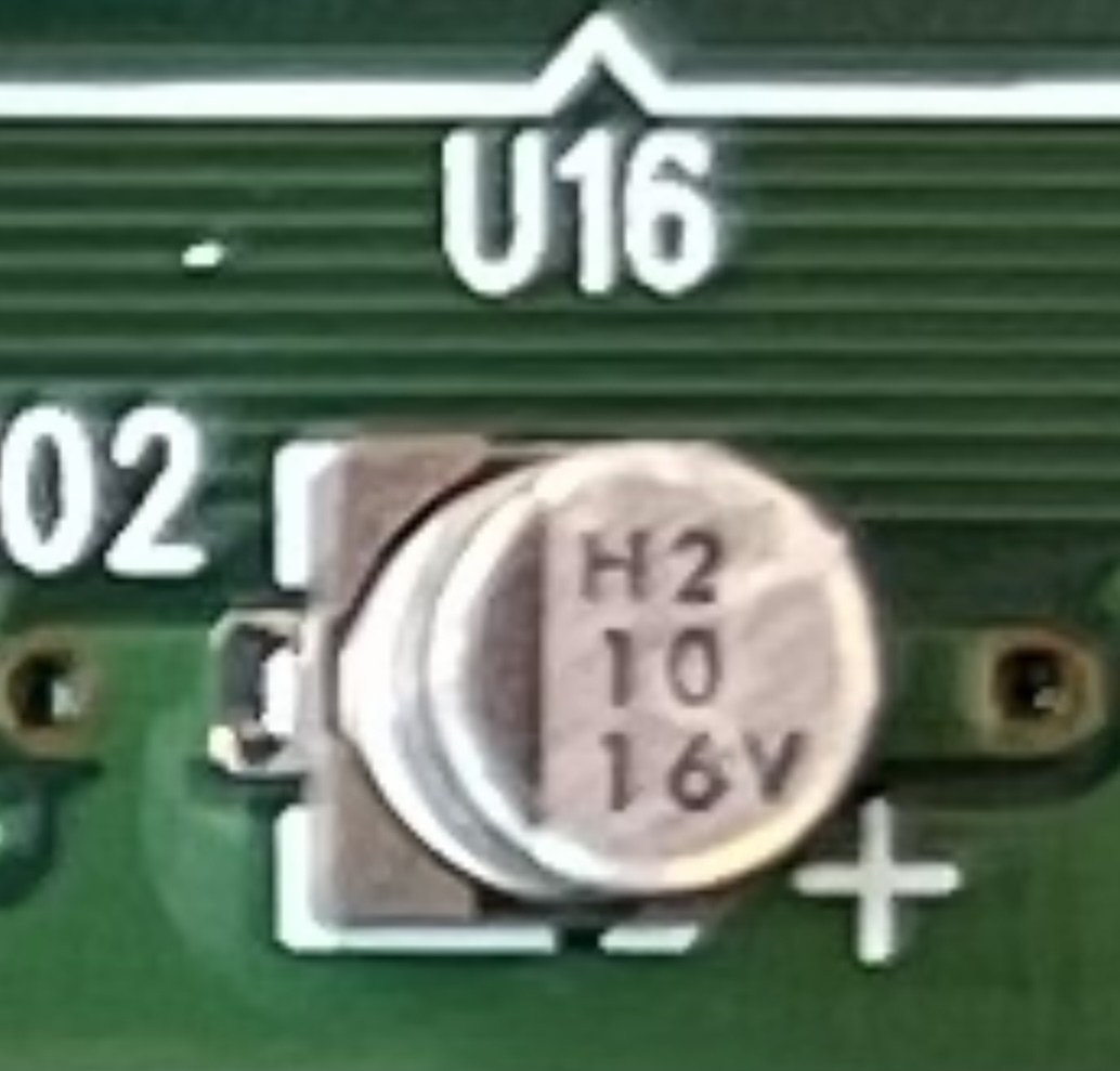

(#) Fundy21 hozzászólása Feb 25, 2022 /
Sziasztok! Ez a kondi 16v/uf? Kapacitasu?
Koszonom!
(#) uniman válasza Fundy21 hozzászólására (») Feb 25, 2022 / 2
Ott van rajta a "10"-es...
(#) Fundy21 válasza uniman hozzászólására (») Feb 25, 2022 /
Azt hittem behuznak vele a csobe,de akkor ez egyszeru volt koszi!

(#) Patópali válasza mraulajos hozzászólására (») Feb 25, 2022 /
A képeden látható ellenállás értéke pedig a színkód alapján valóban 5,1 MOhm.
A nagy "tranzisztoron" milyen feliratok vannak?
A trafó lábait már Te forrasztgattad ki?
A hozzászólás módosítva: Feb 25, 2022
(#) mraulajos válasza Patópali hozzászólására (») Feb 25, 2022 /
MJE13003 (újra cserélve)
Jó a meglátás, köszönöm! Így, a képen sokkal jobban látszik a forr.hiány.
Tedd vissza a c5 -öt és az ellenállást. Ha minden alkatrészt kimértél, a trafó tekercseit is -szakadásra, no meg az MJE tranzisztort jó pozícióba tetted be, működnie kéne.
Nem egy túlbonyolított panel.
Még amit észre vettem, hogy a kék kondenzátor melletti elektrolit kondenzátor forrasztása is kétséges. Forrasztás előtt én megmérném az értékét vagy kapásból cserélném.
Az R1 ellenállás és a mellette levő dióda nem szakadt? A bemeneti DC feszültség megvan?
Esetleg a panelon fólia szakadás?
Több ötletem így látatlanban nincs.

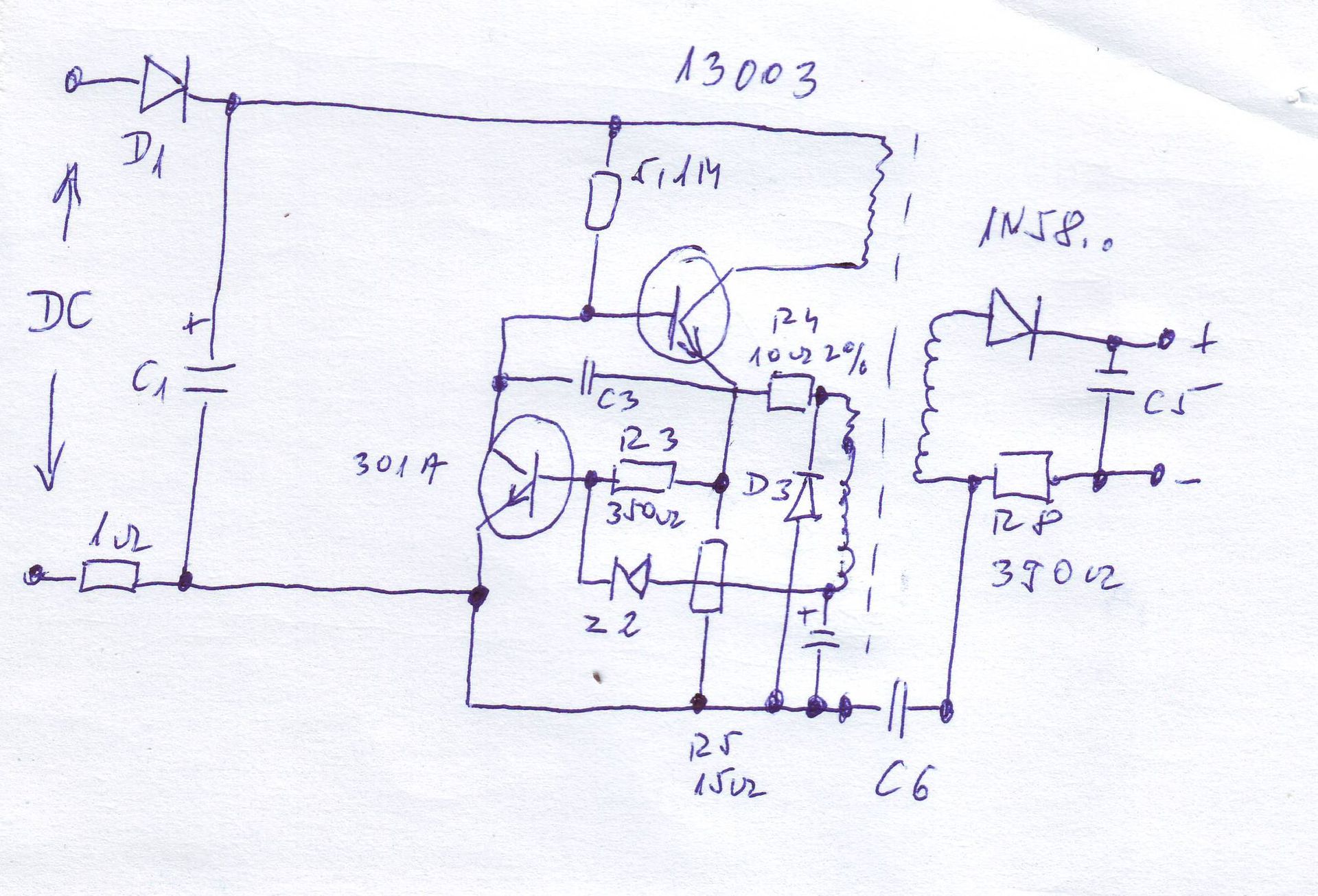

Kirajzoltam a panelről a kapcsolási raját. Ha ez sem segít......
A diódád jónak tűnik, nem zárlatos. Az R8 390 Ohm az is jó, lásd a rajzot.
A rajzon rosszul jelöltem a bemeneten nem DC hanem AC, váltó áram. Bocsánat, már fáradok.

(#) Patópali válasza Patópali hozzászólására (») Feb 25, 2022 /
Most villant be. Lehet,hogy rossz akku miatt nem tud beindulni?
