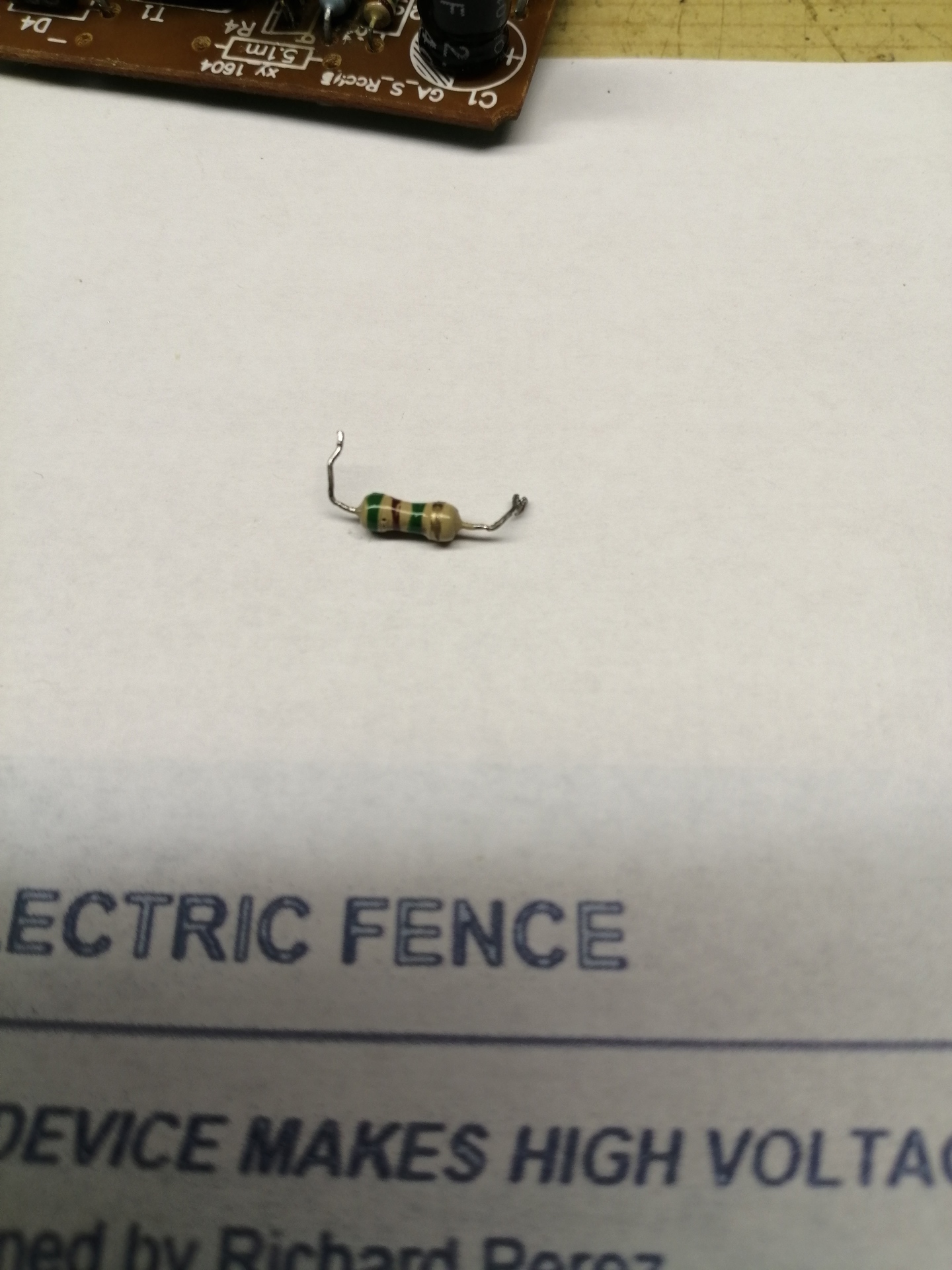

Az 5,1m szerintem nem 5,1MOhm. Ha a test és a nagy tranzisztor/Fet/ lába között van biztos nem az. Emitter vagy S láb és test között jóval kisebb ellenállás kell. Jó lenne tudni mi van a nagy "tranzisztorra" írva. Tehetnél fel jobb képet a panel mindkét oldaláról.
A hozzászólás módosítva: Feb 24, 2022
Az 5,1m helyéről kiforrasztott alkatrészről is lássunk egy fotót.
Hát, igen... Egyrészről miért lenne beírva a panelra az alkatrész értéke, másrészről miért jelentene a kis m betű Megát?
Azért, amiért az AC1 és AC2 is kisbetűs. Egyébként az 5,1milliohm nem életszerű érték egy ilyen kaliberű áramkörnél. De ha a kérdező a másik oldalt is lefényképezi, akkor okosabbak leszünk.

Az ellenállás: zöld-barna-zöld-arany. Ennyit is mérek rajta 5.1Mohm. A hozzászólás módosítva: Feb 25, 2022

Az AC nem mértékegység előtag.
A képeden látható ellenállás értéke pedig a színkód alapján valóban 5,1 MOhm.

Ezt sosem tudjuk meg. A kérdező által feltett ellenállás fotóján a színkód alapján ez bizony 5,1 MOhm.
