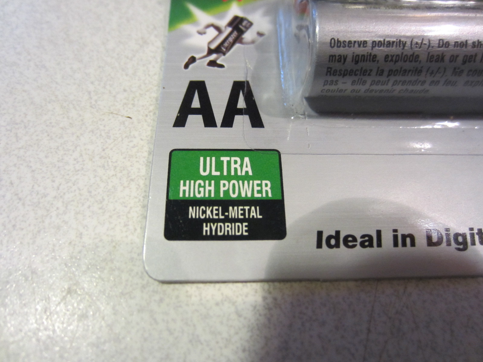

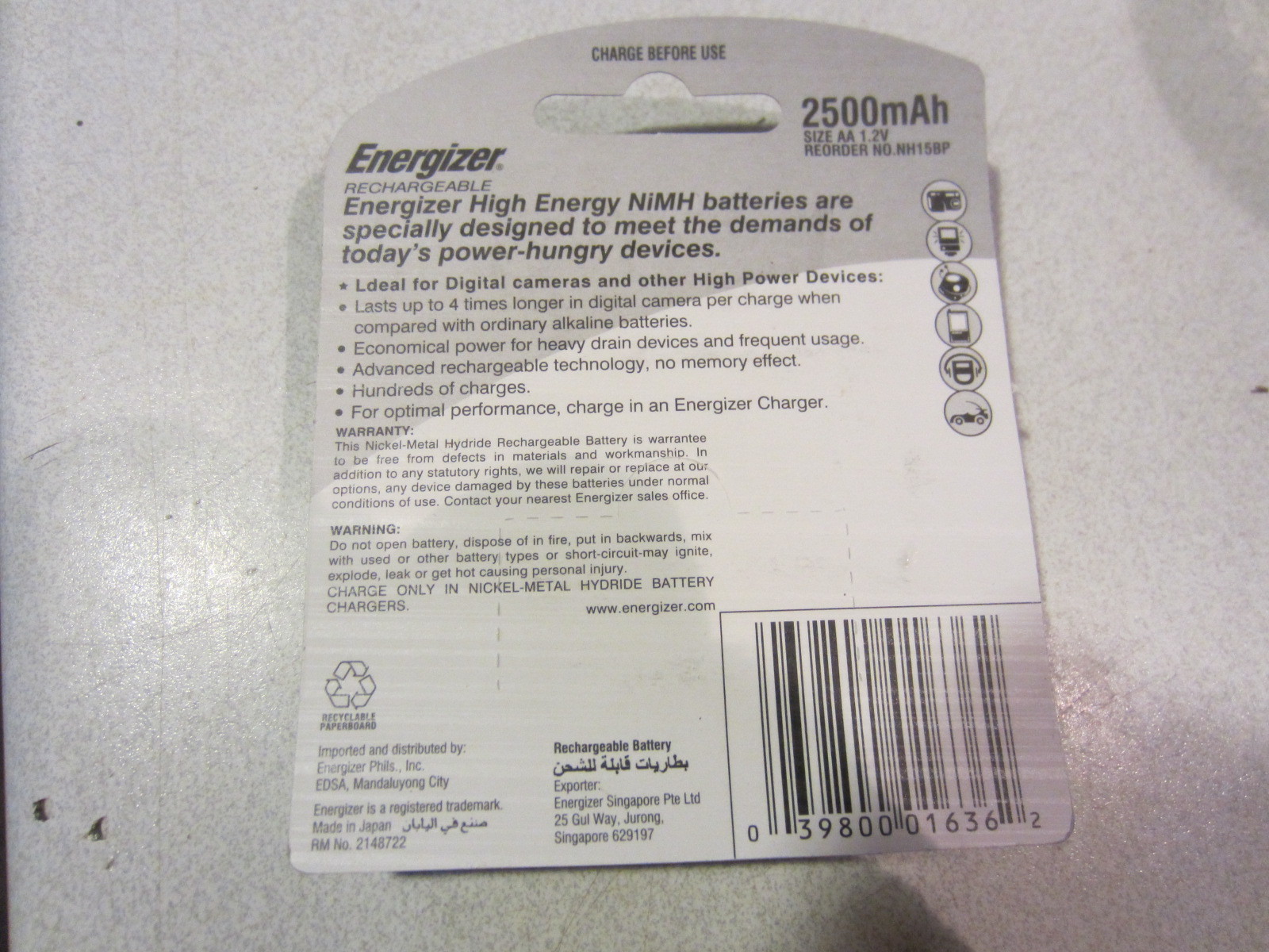

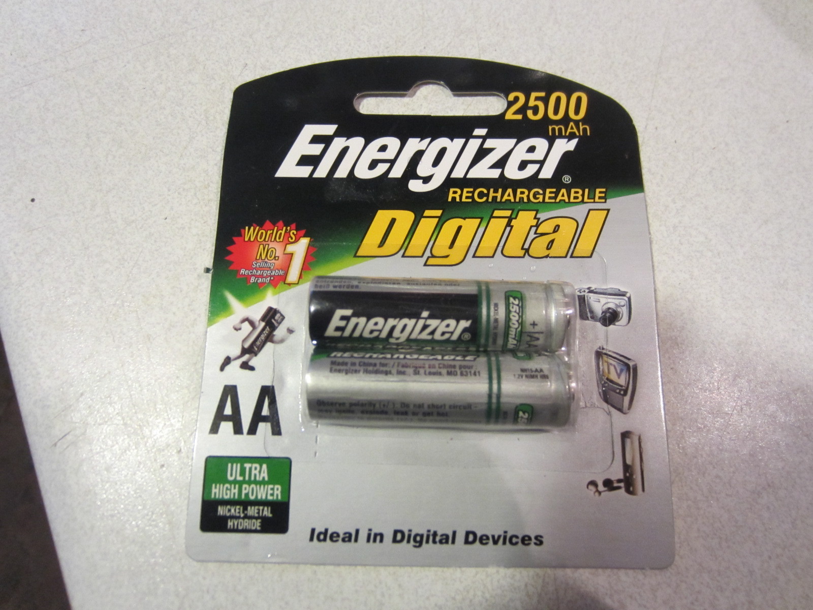

(#) Fats Domino hozzászólása Szept 16, 2022 /
Ez mi lehet? Hydride!!?? A hidrogén vegyületeket nevezik így.
(#) nedudgi válasza Fats Domino hozzászólására (») Szept 16, 2022 /
(#) Suba53 válasza Fats Domino hozzászólására (») Szept 16, 2022 /
(#) Fats Domino válasza nedudgi hozzászólására (») Szept 16, 2022 /
Tölthetem NiCd töltővel?
Igen, de fordítva nem egészséges. A NiMH feszültségugrása alacsonyabb, a NiCd töltő nem venné észre.
Remélem, olyan töltőd van, amelyik egyesével is tud tölteni, nem csak párosával. Az utóbbit add oda egy haragosodnak.
(#) Gafly válasza nedudgi hozzászólására (») Szept 16, 2022 /
Van olyan is. A párosával töltő miért nem jó?
(#) Gafly válasza Fats Domino hozzászólására (») Szept 16, 2022 /
Mert nem balanszol, gondolom én.

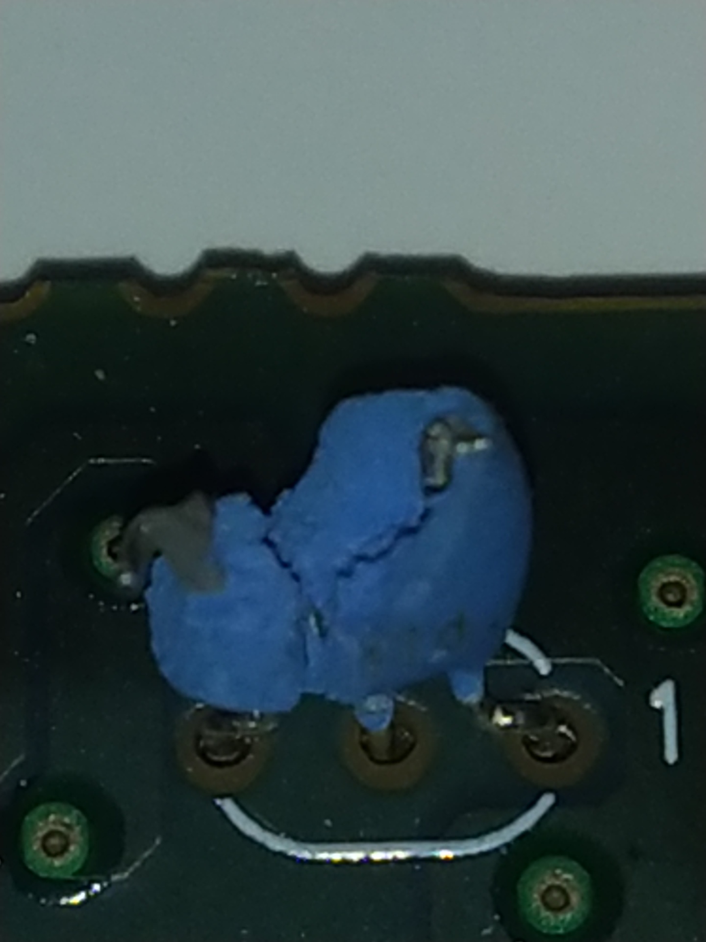

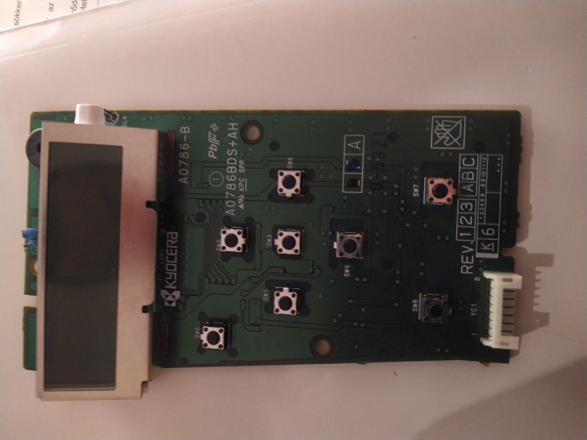

(#) peterkolto hozzászólása Szept 17, 2022 /
Sziasztok,!
Tudna valaki segíteni alkatrész azonosításban?
Kondinak gondolom, de az értékét nem tudom.
Nyomtató, vezérlő áramkör.
kyocera ECOSYS P2135d
(#) bbalazs_ válasza peterkolto hozzászólására (») Szept 17, 2022 / 1
Elég rosszul látszik, ha háromlábú, akkor inkább rezonátornak gondolnám (kvarc olcsóbb változata
Meg azok szoktak kékek lenni
(#) nedudgi válasza peterkolto hozzászólására (») Szept 17, 2022 /
A pozíciószám nem látszik, valamint az sem, hogy hol helyezkedik el a panelom.
(#) peterkolto válasza nedudgi hozzászólására (») Szept 17, 2022 /
Szia,
lcd kijelző felett van. pociziószám elvileg x1
(#) peterkolto válasza bbalazs_ hozzászólására (») Szept 17, 2022 1 / 1
szia én is erre jutottam.
milyen értékű lehet?
van service manualom, de ott nem írja.

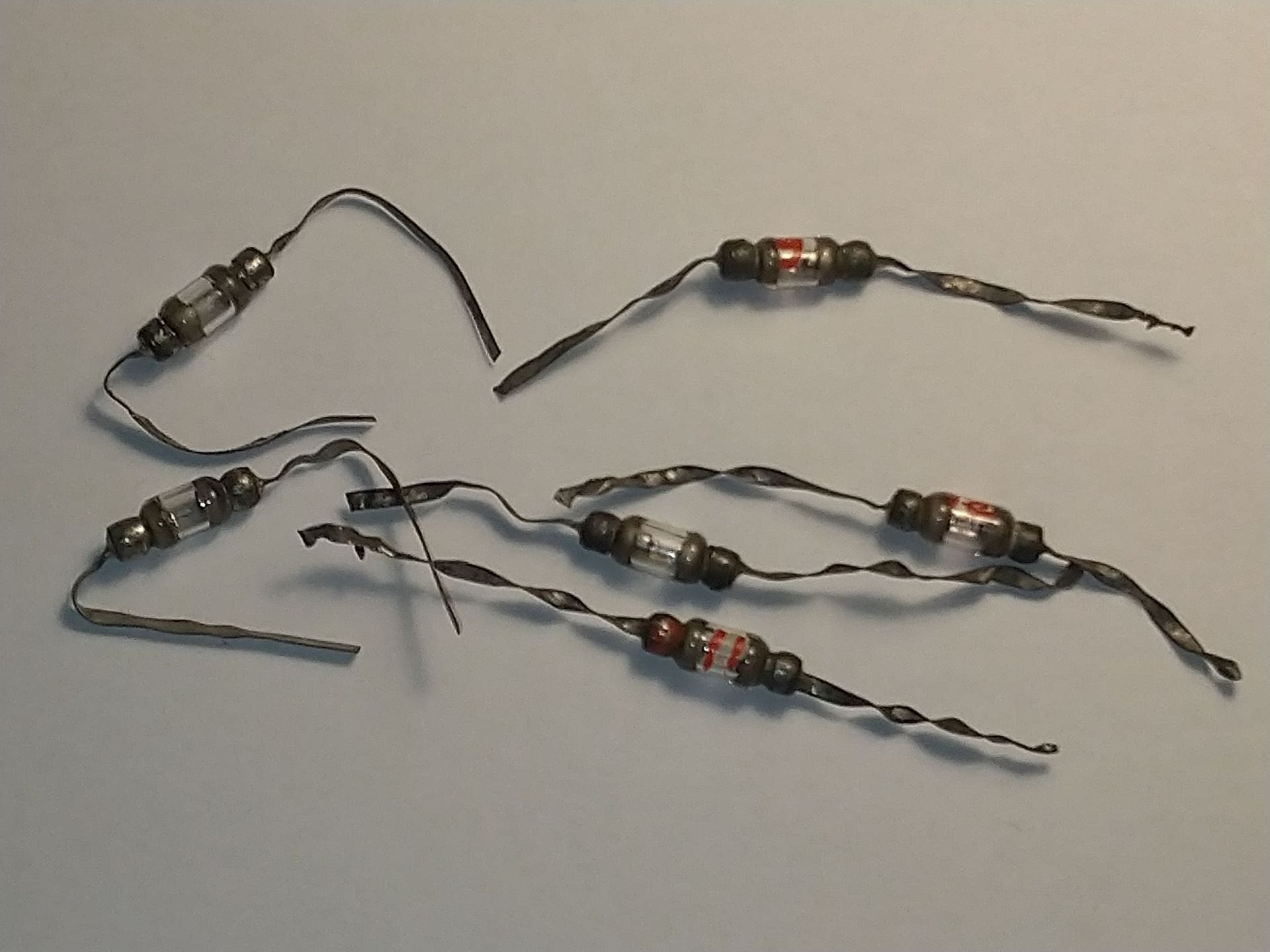

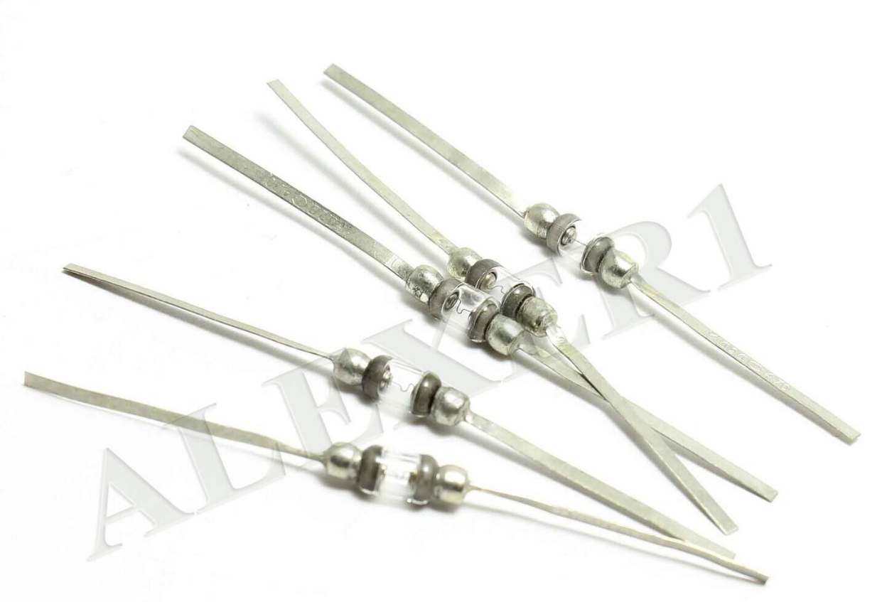

(#) xxxyyy hozzászólása Szept 17, 2022 /
Valaki felismeri ezeket? Diódához hasonló működést mutatnak.
(#) granpa válasza xxxyyy hozzászólására (») Szept 17, 2022 /
Русский чудо! Ezek orosz diódák. Van egy marékkal valahol, még adatok is, csak az idő elrejtette előlem.
A hozzászólás módosítva: Szept 17, 2022
(#) xxxyyy válasza granpa hozzászólására (») Szept 17, 2022 /
Köszönöm az infót.
Én eddig még nem találkoztam ilyennel. A gyári adatok már szerintem nem lényegesek, annyit észrevettem , hogy az egyik irányba még most is jobban vezetnek mint a másikba...
Esetleg a hátoldalon lévő ic száma segíthet?
Gondolom neki is kell az órajel.
(#) bitmixer válasza peterkolto hozzászólására (») Szept 17, 2022 /
Igen nagy valószínűséggel 4 MHz. A helyedben vennék 4, 6 és 8 MHz-eseket és belepróbálnám. 99%, hogy valamelyikkel elkezdene működni. De ha elkezd, akkor is ellenőrizném a másik kettővel is, mert időzítések függhetnek a rezonátor frekvenciájától.
Most néztem a Hestore kínálatát, szóba jöhet még 10 MHz és 3,58 MHz is...
(#) peterkolto válasza bitmixer hozzászólására (») Szept 17, 2022 /
Nagyon szépen köszönöm mindenkinek! Így fogok tenni.
Csak óvatosan, mert lehet, nem egyszerű dióda.

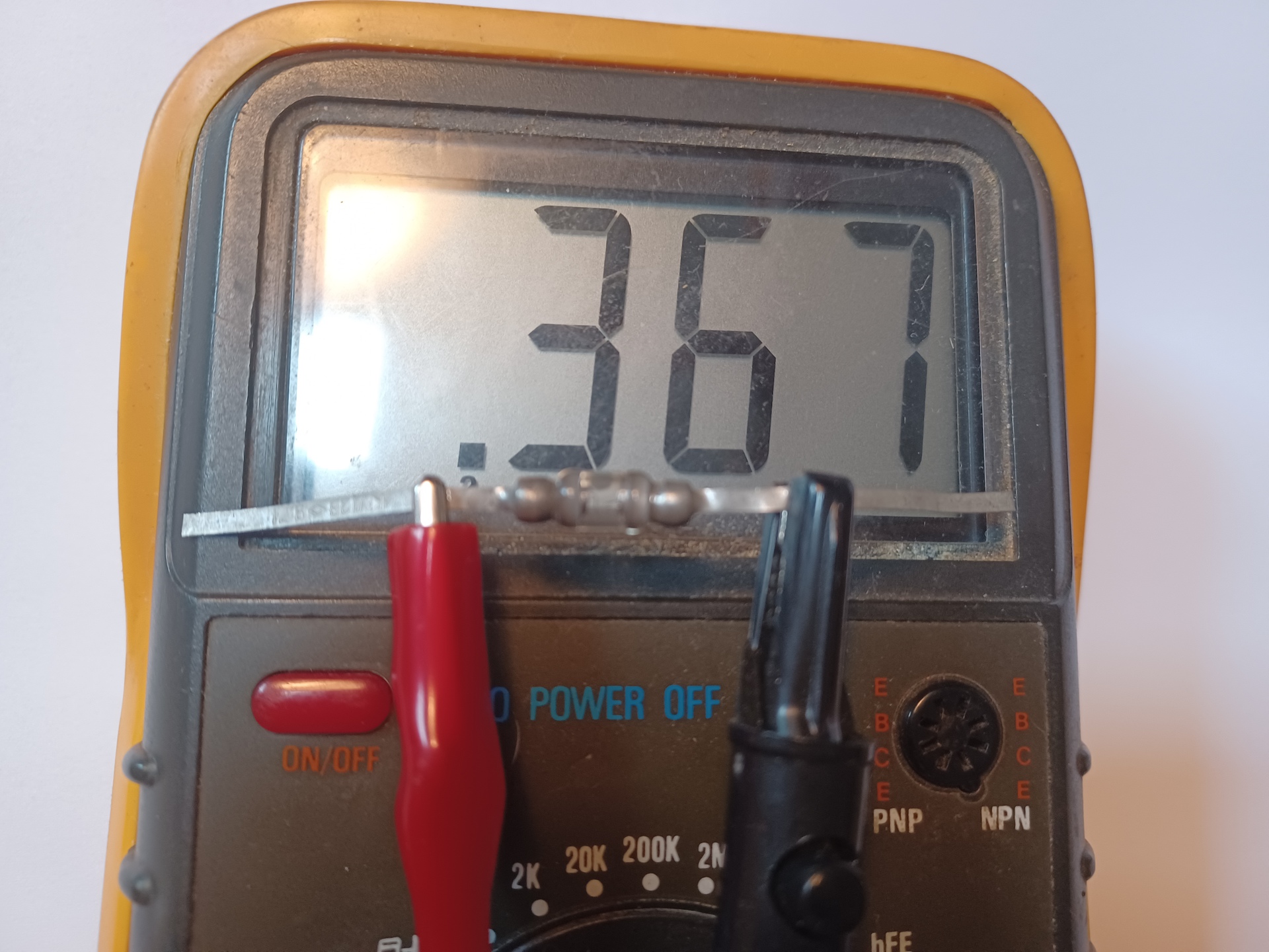

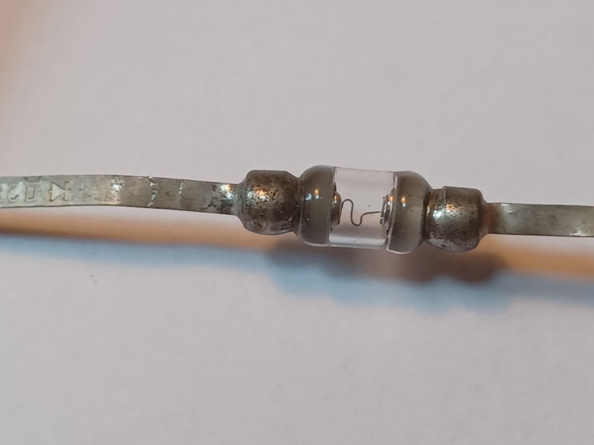

(#) Gafly válasza xxxyyy hozzászólására (») Szept 17, 2022 /
Granpának szerintem tökéletesen igaza van, kísértetiesen hasonlít egy D2B germánium tűsdiódára.
Már csak a tokozása is CCCP gyártmányra utal.
Minden tűs dióda kis teljesítményű, viszont ideális detektoros rádióhoz. A csatolt képen látszik közelről hogy tűs, és a nyitófeszültségből hogy germánium. A harmadik csak azért, hogy neten is csak elvétve kapható. Amint látod, a tipusszám a az egyik lemezkivezetés egyik oldalán van (bár sasszem kell hozzá).

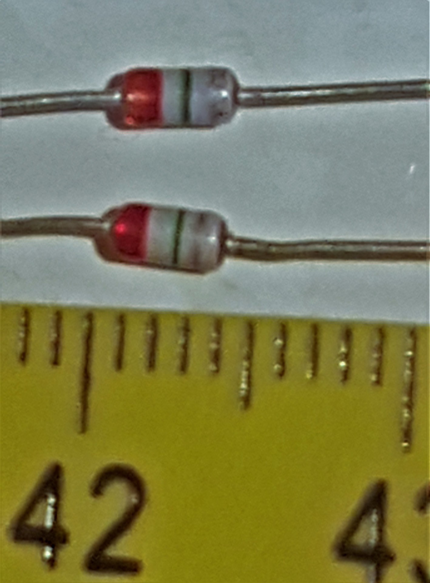

(#) nemethpali hozzászólása Szept 17, 2022 /
SOS! Takarítottam, találtam, tanakodtam, tanácstalan lettem. Diódaként viselkedik. Színkódolás: piros-kék-ezüst. Köszönöm a segítséget!
(#) granpa válasza nemethpali hozzászólására (») Szept 17, 2022 /
Ezek a színjelzések titkosak. Nekem is van egy dobozzal, de nem sikerült beazonosítani semmiféle rendszerrel.
(#) xxxyyy válasza Gafly hozzászólására (») Szept 17, 2022 /
Igazad lett, az egyiken olvasható volt a felirat: d2b. Az zavart meg egy kicsit, hogy az egyiknek 650mv a nyitófeszültsége, de az simán lehet más típus. Eszerint valakinek hasznos lehet, megy majd fel az ingyen elvihető rovatba.
Neked is köszönöm!
