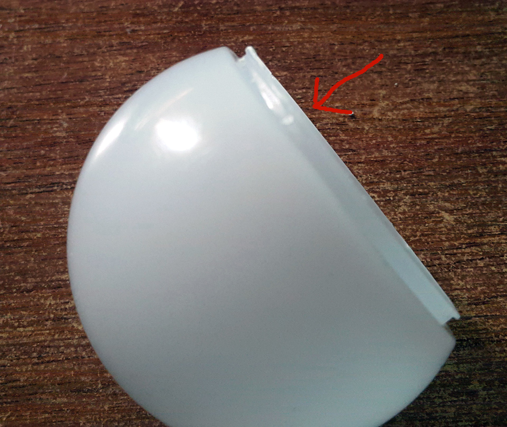

(#) granpa hozzászólása Okt 3, 2022 /
Találkozott már valaki az EMOS MK A60S02-10 WW energiatakarékos lámpával? (240 V 60 ma, alumínium hűtőbordázata van kívül.)
Villog, ha bekapcsolom. Hogy lehet szétszedni? A szokásos, kipattintom a burát, nem működik.

(#) antiktelefon válasza granpa hozzászólására (») Okt 3, 2022 /
Amikor éppen villog, nem fogyaszt, csak energiatakarékosabb lett. Érdemes amúgy lámpagyűjtőből összeszedni inkább a ledeket, szinte mindig egy szenes rajta és áramgenerátoros, meg sokszor azonosból kidobnak 5db-ot, amiből 3 rossz csak, de egyben cserélik.
De amúgy szilikonnal van ragasztva, az obi fa/kék festett nyelű krómozott glettelő spaklija elég rugalmas monitorok, laptopok meg ilyesmi szétszedéséhez, de egy mozdulattal magadba is állítod, nem érdemes piszkálni.

(#) granpa válasza antiktelefon hozzászólására (») Okt 3, 2022 /
A technika már rég megvan az ilyenekre, de ezt cselesebben berhelték össze. Már körben kifeszegettem, de olyan, mintha lejjebb lenne ragasztva, bepattintva. Gondoltam, hátha valaki már megküzdött vele.

(#) villanyipi válasza granpa hozzászólására (») Okt 3, 2022 /
Mikor legutóbb ilyet hoztak javítani, abban volt egy rejtegetett csavar amit körbe feszegettek és szilánkosra törték a panelt, de valójában csak egy jól beragasztott kupakot kellett volna kivenni, és a csavart, esetleg keress ilyet.
(#) granpa válasza villanyipi hozzászólására (») Okt 3, 2022 /
Ilyesmire gondoltam. Mivel más bejutási lehetőség nincs, a domború kupak lesz a nyitás áldozata (bár más bontásnál se törtem el még ilyet).
(#) uniman válasza granpa hozzászólására (») Okt 4, 2022 / 1
Ez is úgy van beragasztva, mint a többi! Csak több és jobb ragasztóanyag van használva, valamint az üvegbúra alján van egy körbefutó U alakú, befelé álló horony...

(#) lelkes amatőr hozzászólása Okt 4, 2022 / 1
Hasonlót szedtem szét, van egy perem a búrán, plusz 2 helyen van egy kis bütyök elforgatás ellen. (nem biztos, hogy a Tied is ilyen)

(#) granpa válasza Rosszmáj hozzászólására (») Okt 4, 2022 /
Ha sikerül szétb....lnom, hogy lássam.
