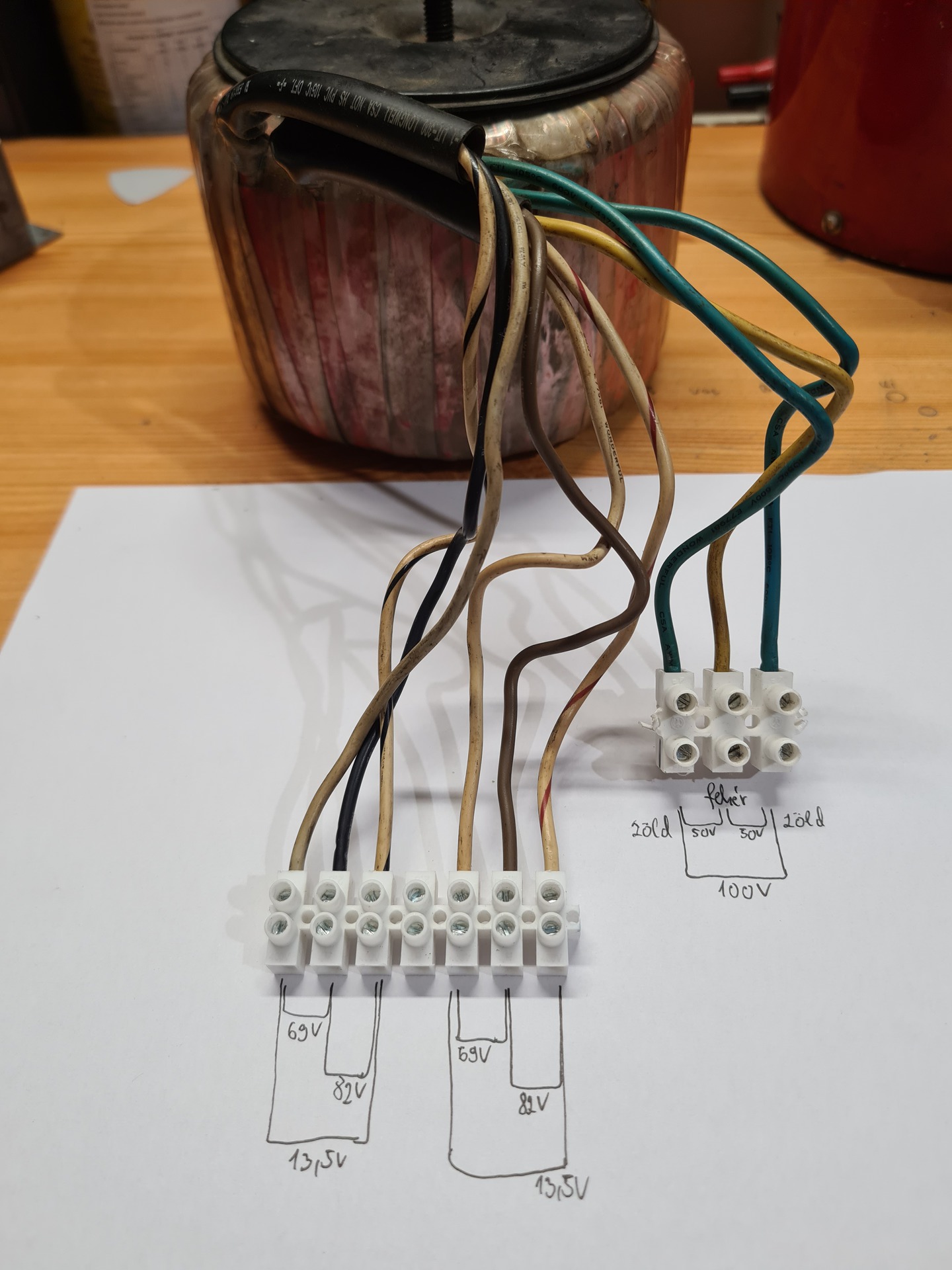

Tisztelt Fórumozók!
Arra lennék kíváncsi, hogy vajon miben használhatták a képeken látható transzformátort.
Segítségetek előre is köszönöm!
(#) bitmixer válasza Arcor hozzászólására (») Okt 6, 2022 / 2
Ezek a feszültségek a nagyobbik csokin nem igazán klappolnak, hacsak úgy nem, hogy a 69 és a 82V ellenkező fázisban van. Ugye digitális multiméterrel mértél? Ha igen, akkor ezek lehetnek parazita átszűrődések is. Lehet, hogy nem így tartoznak össze a tekercsvégek. Mérd ki előbb ohmméréssel, hogy ki-kivel van, és azután mérj feszt.
Gondolom, ezek a szekunderek, és a primer 230 AC, csak nem látszik a képen?
A hozzászólás módosítva: Okt 6, 2022
(#) antiktelefon válasza bitmixer hozzászólására (») Okt 6, 2022 /
Esélyes 82V a két vége és a 69V egy megcsapolás. Ha két megcsapolt, szimmetrikus szekunder van, akkor akár class H erősítő trafó is lehetne, de a terhelhetőség kérdéses meg a primer is...

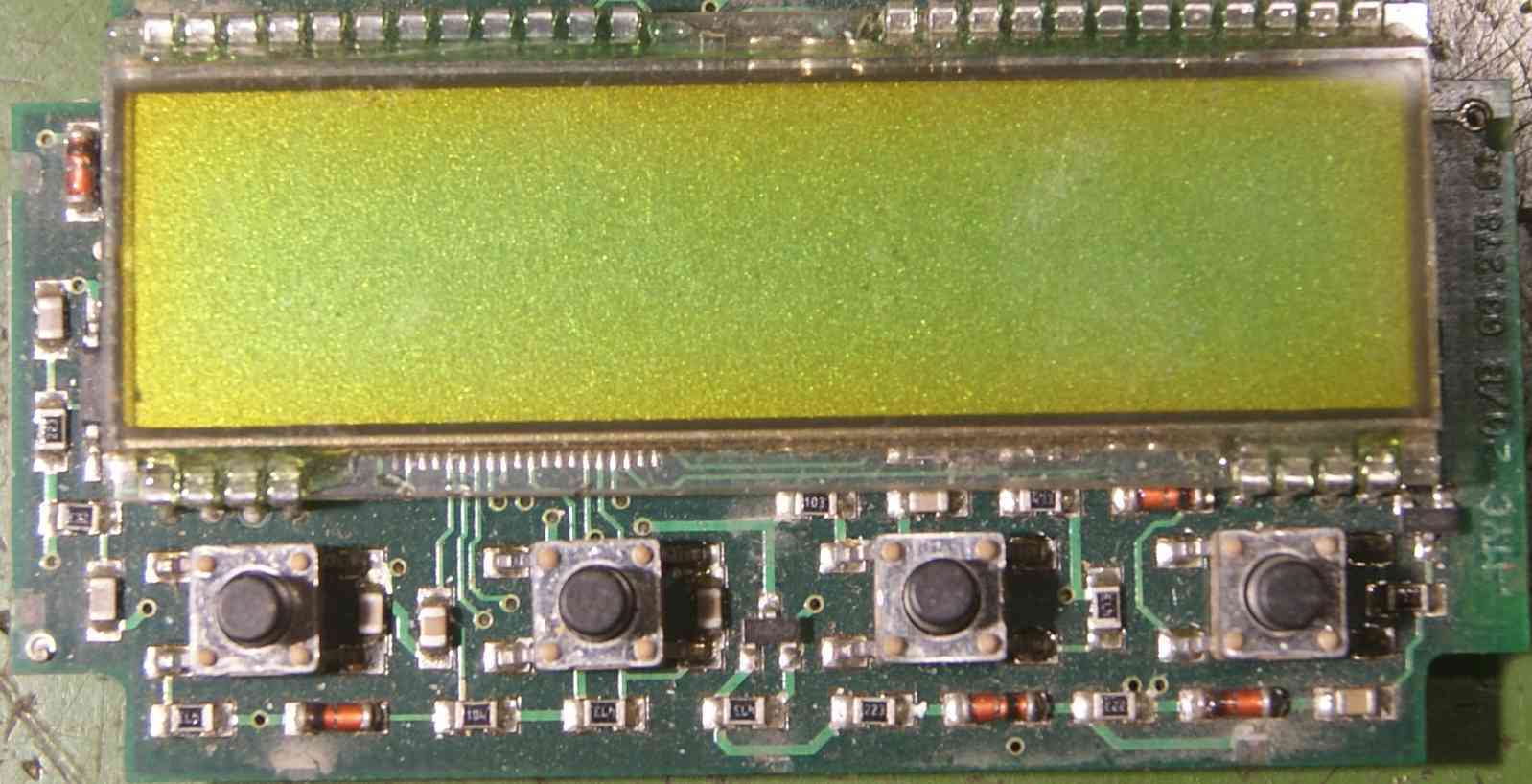

(#) giskard hozzászólása Okt 10, 2022 / 1

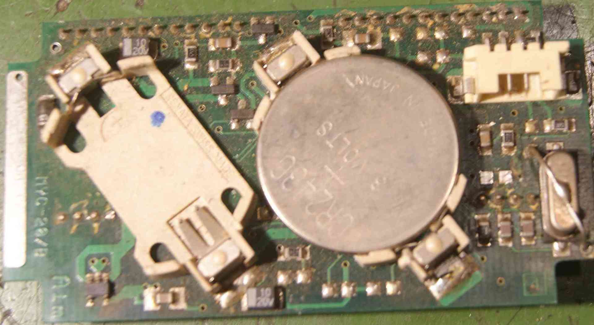

Hali
A dzsumbujban találtam egy ilyet.
Hátha valaki találkozott már vele (a gugli nem a barátom).
A nyákon a felirat: MYC-20/B
(#) gyoran válasza giskard hozzászólására (») Okt 13, 2022 / 1
Kvarc mekkora frekvenciájú rajta? Én spec. órának nézném ami be tud kapcsolni valamit. Mondjuk ehhez kissé sok az alkatrész. Vagy inkább voltmérő, frekimérő stb.
Elemet bele, hátha kiírja, hogy mi az. Az LCD alatt van valami SMD, gondolom kontroller.

(#) Epu2 válasza giskard hozzászólására (») Okt 14, 2022 /
Engem emlékeztet egy fordító gépre.

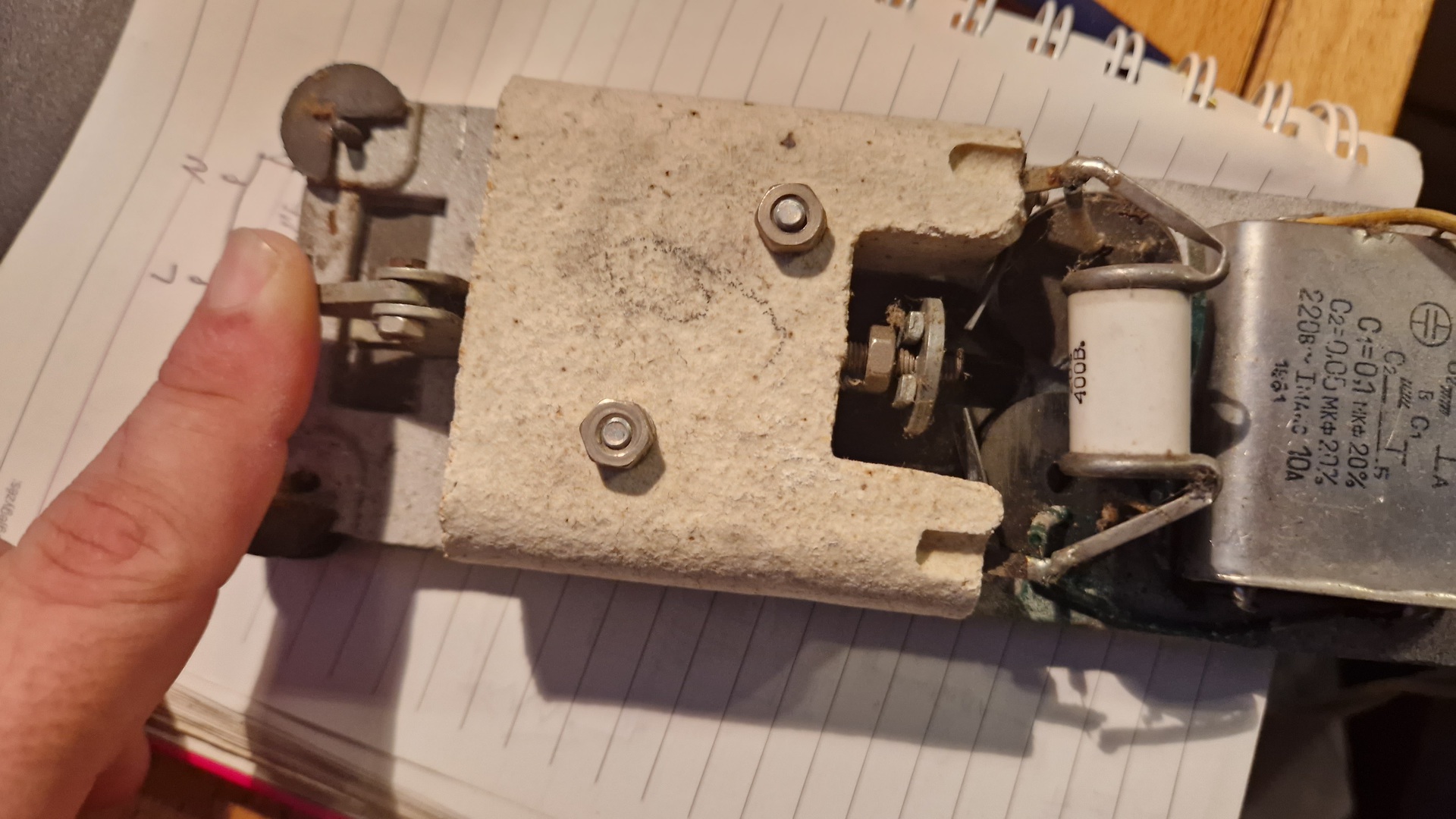

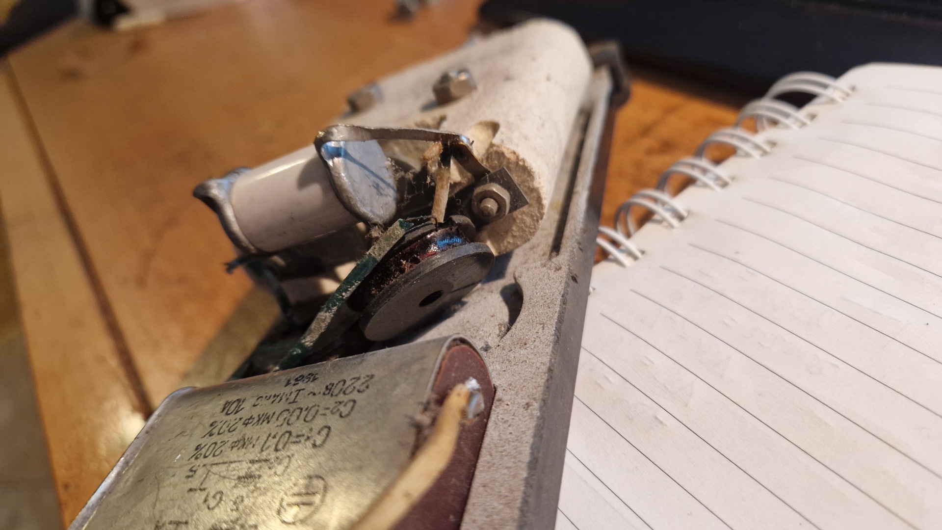

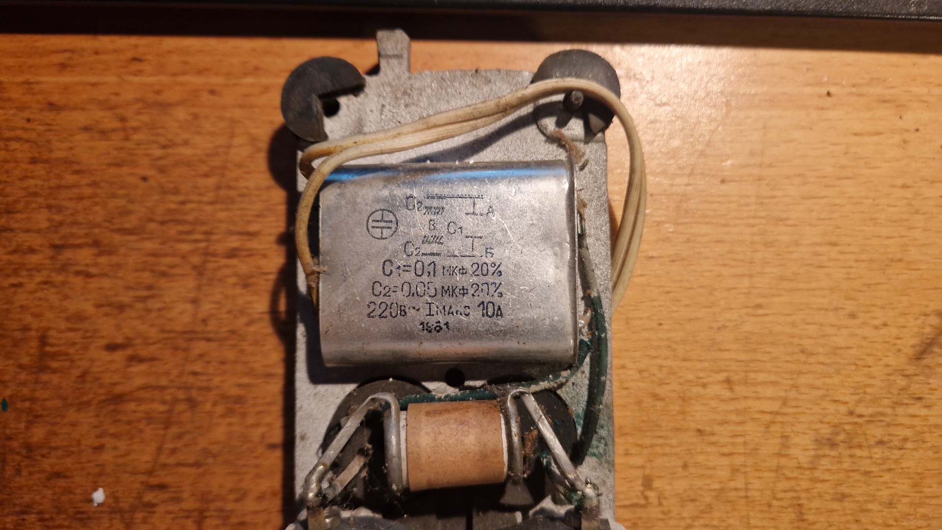

Ez egy ősi szovjet varrógép pedáljában lévő kondi. Igazából a motornál is van egy ugyanilyen, csak az rosszabb állapotban. Kérlek segítsetek értelmezni, hogy mit látok? Ez igazából két kondi egyben? Függetlenek, csak egy "csomagolásban" vannak, vagy össze vannak valahogy kötve? A kép alapján mintha két kondi lenne külön két pólussal (C2), ami aztán valahogy összegyógyul egybe (C1). Ki tudom ezt valahogy váltani két külön kondival? Vagy esetleg eggyel? Kapni gondolom nem igen lehet ilyesmit...
Bocs a laikus kérdésért, de ilyen ősi cuccokat ritkán lát az ember.
(#) kadarist válasza passenger78 hozzászólására (») Okt 17, 2022 /
Ez egy olyan hálózati zavarszűrő blokk, mint ez: Bővebben: Link
(#) Suba53 válasza passenger78 hozzászólására (») Okt 17, 2022 /
És hogy értsd, miről is van szó.
Ezekbe a zavarszűrő blokkokba össze van építve 1db "X", és 2 db "Y" kondenzátor. A komolyabbakban még induktív zavarszűrő elem is be van építve.
(#) passenger78 válasza Suba53 hozzászólására (») Okt 19, 2022 /

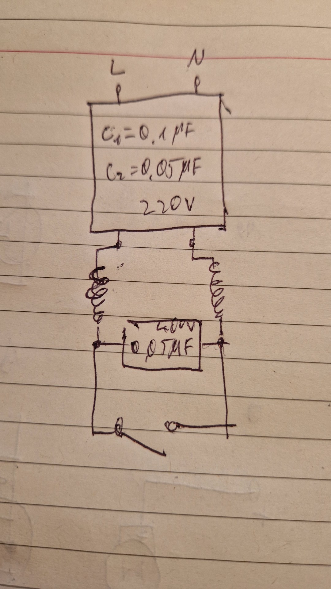

Úgy áltlalában a biztonsági filter kondi funkciója megvan. Mondjuk egy ilyen X típusút ugye a túlfeszültség (villámcsapás, akármi miatt) rövidre zár, és ideális esetben kiég az eszköz biztosítéka (vagy ha az nincs, lecsap a kismegszakító, ha az sincs, akkor meg megszívtad...). És ezt ugye párhuzamosan kötik a fázissal, meg a nullával. Az Y típusúnak viszont a nullával és a földdel kéne párhuzamosan kötve lennie. Ez az eszköz viszont nincs földelve. Hol van szerepe itt az Y típusúnak? Ha megnézed a képet, a nagy kondinak csak négy pólusa van. És az egész cucc párhuzamosan van még kötve egy másik, sokkal kisebb kondival, a kettő között meg van valami kerek bigyó, ami nekem tekercsnek tűnik, úgyhogy talán valami 70 évvel ezelőtti induktor lenne. Lásd képek, valahogy úgy van kötve, ahogy a magam kis béna módján lerajzoltam.
(#) Suba53 válasza passenger78 hozzászólására (») Okt 19, 2022 /
Az a tekercs az induktív zavarszűrő komponens, ami sok hasonló újabb zavarszűrő blokkban már be van építve a kondik mellett. Az X kondinak nem az a feladata, hogy túlfesz esetén önfeláldozóan leoldja a biztosítékot. Arra külön eszközök vannak, amiket akkoriban még nem nagyon használtak kommersz készülékek esetén.
Az Y kondiknak valóban az a szerepe, hogy a föld felé legyen zavarszűrés. Magán a darabon jól is van feltüntetve. Ez egy alkatrész, amit ezer helyen használhattak. Hogy itt nincs leföldelve a fém része, az a készülék gyártójának az elhatározásától függött.
(#) proli007 válasza passenger78 hozzászólására (») Okt 19, 2022 /
Hello! Villámcsapás ellen csak az imádság jó. Az Y kondi a szűrő házára van kivezetve, így kapcsolatban van a fémburkolattal..
Az egész hacuka feladata, hogy a szabályzó (amit Te kapcsolónak rajzoltál) által keltett zavarokat szűrje, hogy a rádiózást ne zavarja a működése. Ha emlékeim jók, ez valami szenes ellenállás szabályozású volt anno. Ami recsegett rendesen használat közben. A kiegészítő kondi, egy érdekes olajtöltésű kondi volt. A két tekercs és az olajkondi feladata is a nagyfrekvenciás szűrés.
Persze, az is megvan, hogy az elsődleges funkciójaz X/Y kondiknak nem biztonsági, hanem zavarszűrés, csak a cikkben, amiben olvastam erről (Itt: Link) arra hegyezik ki a témát, hogy miért hívják ezeket biztonsági kondiknak (safety capacitor). De az ott is le van írva, hogy alapvetően EMI/RFI szűrésre valók.
@proli007: íme még egy kép, hogy a mechanikus rész hogy működik. Ha kézzel lenyomom a végén azt a kart (amit normál esetben a lábaddal nyomkodsz), előre csúszik a másik végén lévő kis kerek lemez, de kontakt csak akkor van, amikor tövig lenyomod. Aztán a lemezke menetes, tehát elvben lehet állítani azt is, hogy mikor jöjjön létre a kontakt, de ebben a formájában nekem ez inkább egy sima rúgós mechanikus kapcsolónak tűnik.
Az ellenben elgondolkodtató, hogy - tekintve, hogy egy varrógépről beszélünk - az egész hacukának nem kellene -e valahogy fordulatszámot is szabályoznia? Merthogy a varrógépek jobbára nem úgy működnek, hogy benyomod a gombot aztán pörög, ahogy a csövön kifér. Majd ha lesz egy kis időm, leíriom a teljes kapcsolási rajzot, a másik kondival és motorral együtt...
