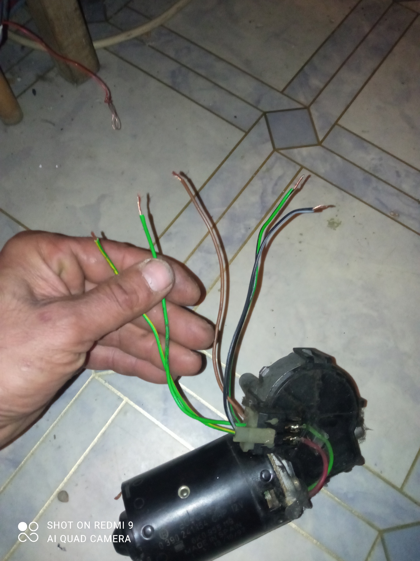

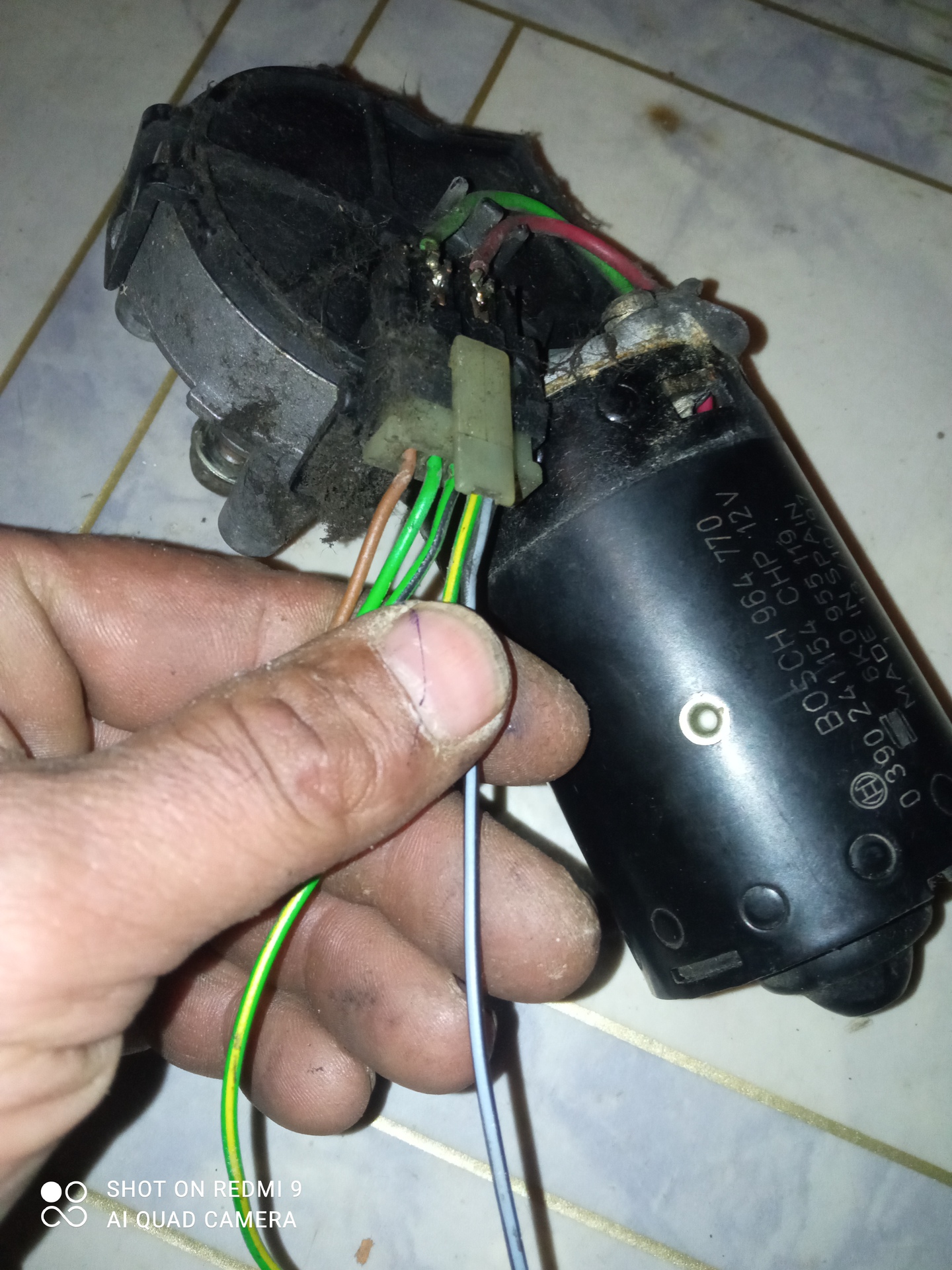

Sziasztok!Nem találtam más mentséget itt,ide írok kérdezném....hogy eme ablaktörlő motornak tudja valaki a bekötését?Homemade célra lenne.

A motor zöld-piros gondolom látható hová megy, az a 12V lesz, a többi meg szerintem végálláskapcsoló. De az is lehet hogy több kivezetése van a motornak, és akkor sebesség különbség is lehet.
Nem hinném hogy nagy cucc kikisérletezni, valami fényszóró izzóval (min 50W körüli) sorbakötve kisérletezhetsz büntetlenül.
(#) Töröcsik Tibor válasza pipi hozzászólására (») Dec 8, 2022 /
Ha zöld- pirosra kötöm magasabb fordulatszám.Ha piros test....lassú.De majd megnézem a mechanikát mit rejt.

Zöld-pirosra ne köss!
Ha megy testhez képest, akkor test-zöld egyik sebesség, test-piros másik sebesség.
Szénkefe eltolás oldja meg azt, hogy eltérő fordulaton ugyan akkora legyen a nyomaték.
A zöld és a piros vezeték szénkeféje kb30-40 fokot zár be egymáshoz képest. Ha ide kapcsolod a delejt, piszkosul elindul, de rekord gyorasággal le is ég. A többi vezeték pedig egy, vagy két érintkező a mechanikában.
(#) Töröcsik Tibor válasza sonajkniz hozzászólására (») Dec 9, 2022 /
Szia!Test....egyik zöld lassú,másik gyorsabb....
Ahogy írtad,tet-piros....ugyanaz mint test-zöld.Azon fordulat...
Polaritást megcserélem,mennyire jó ötlet?
Nekem az a lényeg,hogy oda-vissza használjam a forgásirányt

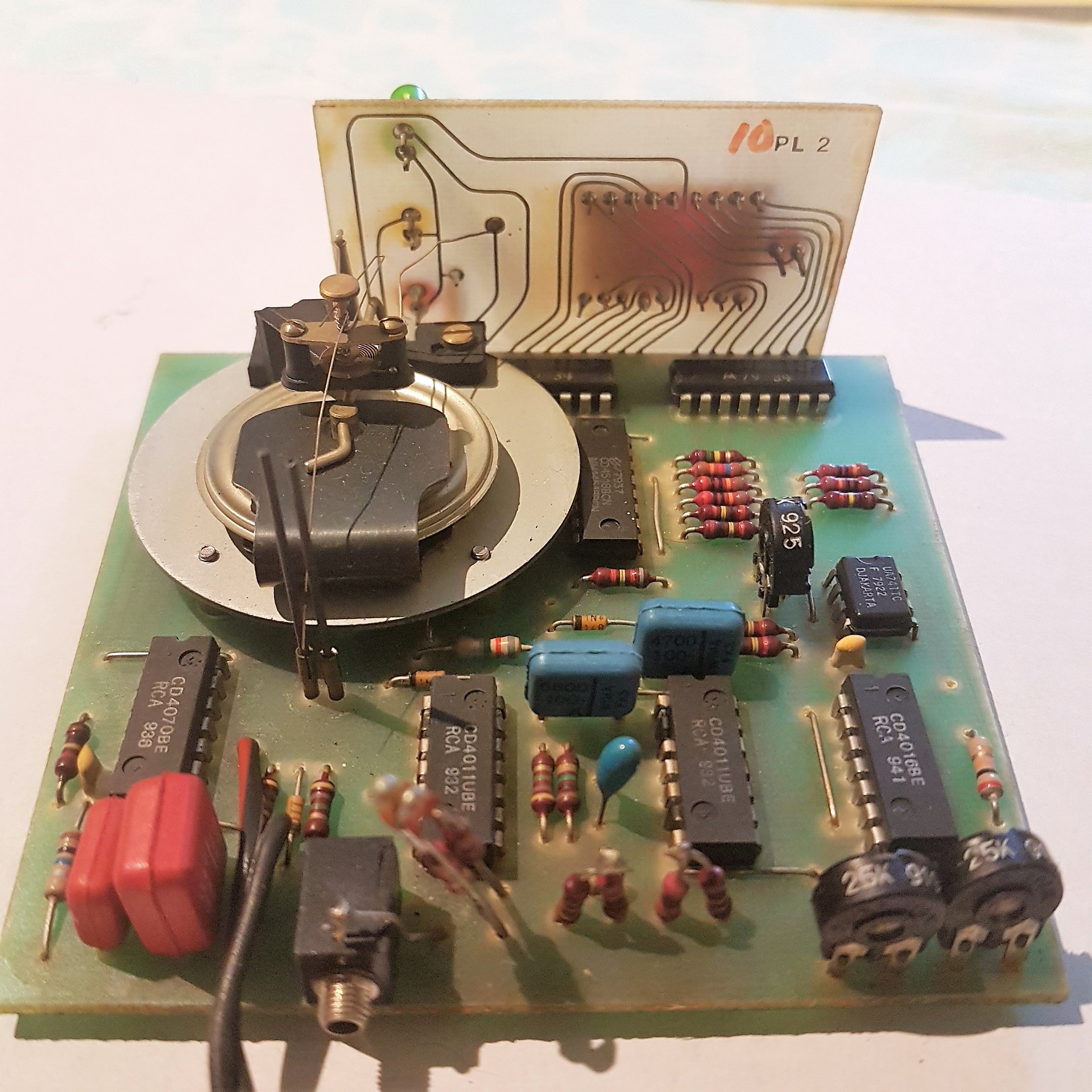

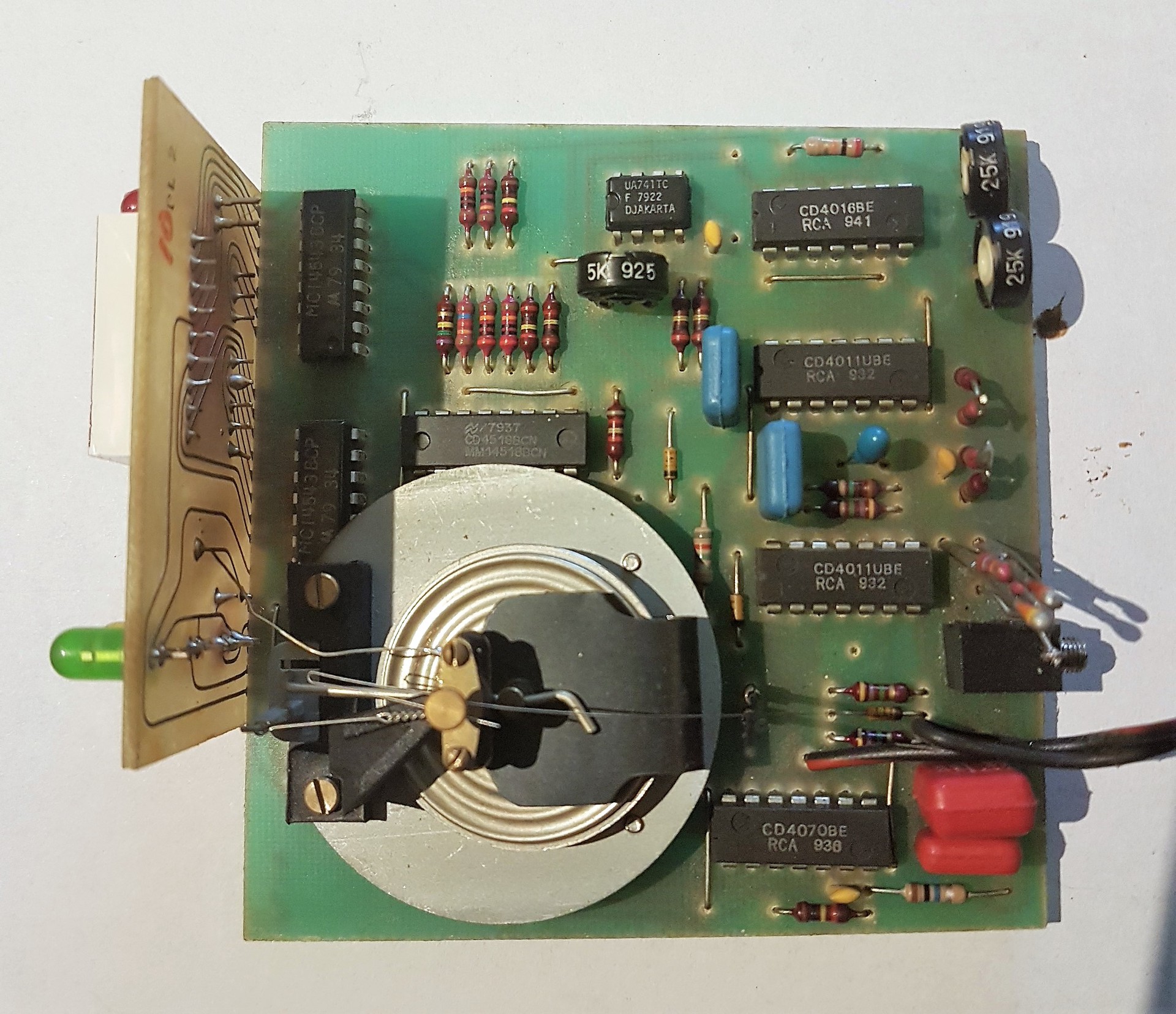

Help! Wanted!
Bolhapiaci találmány. Némi elképzelésem van, látott már valaki ilyen szerkentyűt???
(#) rectamas válasza nemethpali hozzászólására (») Dec 14, 2022 /
Én barométerre tippelek.
(#) lelkes amatőr válasza nemethpali hozzászólására (») Dec 14, 2022 /
Az én tippem: hőmérő.
(#) vrbr válasza nemethpali hozzászólására (») Dec 14, 2022 /
Ránézésre a 80-as évek technikája.
Aneroid doboz=gáznyomésmérés de
csak két digites kijelzö? + 3LED
2XMC14543
1XCD45188
1XUA741
1XCD4016
2XCD4011
1XCD4070
Tippem: meteorológiai elörejelzö
állomás a 80-as évekböl...
(#) uniman válasza vrbr hozzászólására (») Dec 14, 2022 /
93/94-gyártásúak az IC-k...
(#) vrbr válasza uniman hozzászólására (») Dec 14, 2022 /
Na igen akkor a 90-es évekböl,
valami ami mondjuk jelzi hogyha
gyorsan esik a légnyomás piros
jelzés, sérga ha lassan és zöld
ha nem változik.
Plussz a két digiten százalékban
ugyanezt jelzi.
Persze lehet hogy tévedek...
(#) vrbr válasza vrbr hozzászólására (») Dec 14, 2022 /
Hoppá a hétszegmenses LEDek
elött még egy piros LED dioda!
Tehát növekvö és csökkenö
nyomást is lehetett jelezni.
