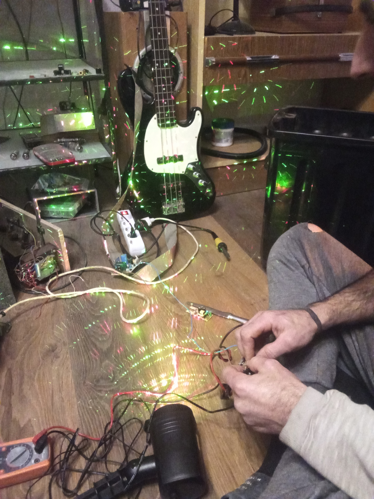

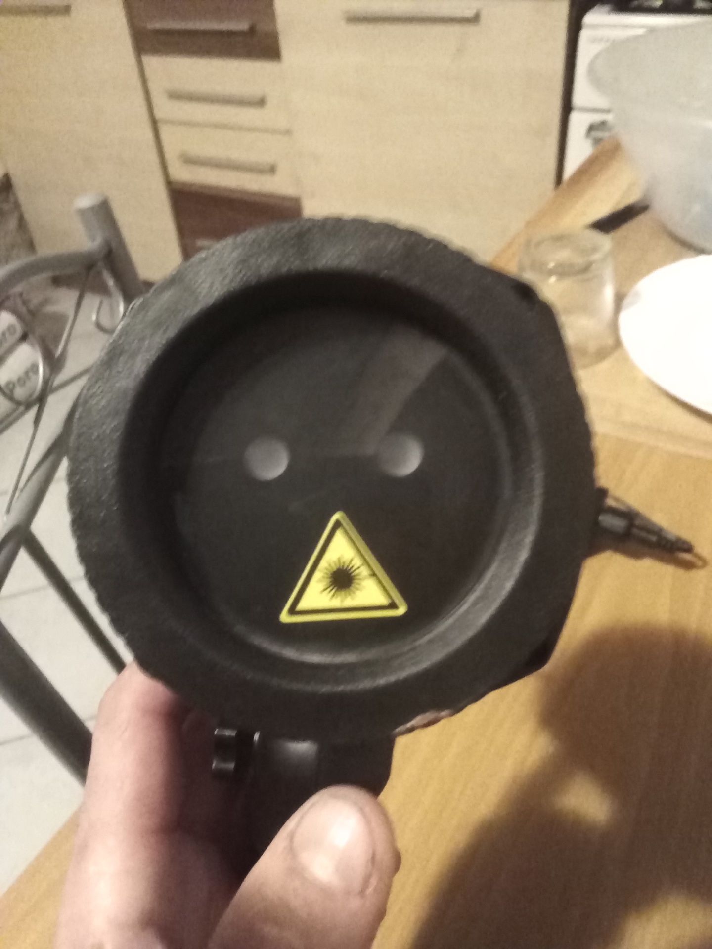

(#) jani1987 hozzászólása Dec 14, 2022 /

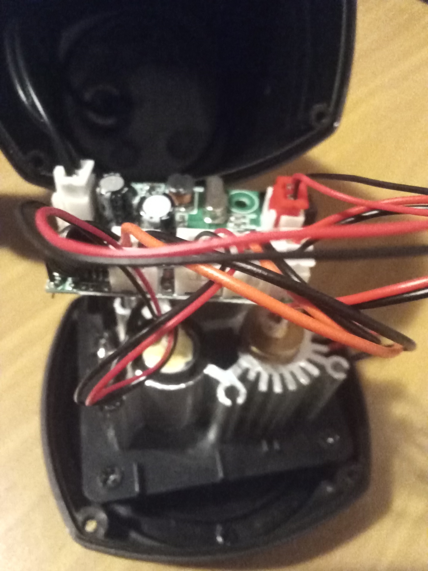

Jól sejtem hogy ez valami power ledes fényforrás? Bár mintha egy motor is lenne benne.
(#) antiktelefon válasza jani1987 hozzászólására (») Dec 14, 2022 /
Olyan powerled, hogy lézer...
(#) Gafly válasza antiktelefon hozzászólására (») Dec 14, 2022 /
Még akár reflexiós fénysorompó is lehet...
(#) jani1987 válasza Gafly hozzászólására (») Dec 14, 2022 /
Itt a megoldás: dísz világítás. Az adaptere halott de improvizáltam neki gyorsba. Hogy nincs munka asztalom azon nem röhög hanem csendben örül.
A hozzászólás módosítva: Dec 14, 2022
(#) Régi motoros válasza jani1987 hozzászólására (») Dec 14, 2022 /
Talán a felmenőid közt egy indiai is leledzett anno, azért az asztal hiánya...
De ne is törődj vele, van, hogy néha én is a földre kényszerülök.
Egyébként a hátán lévő sárga/fekete piktogram egyértelműen a lézerfény kibocsájtásra utal.

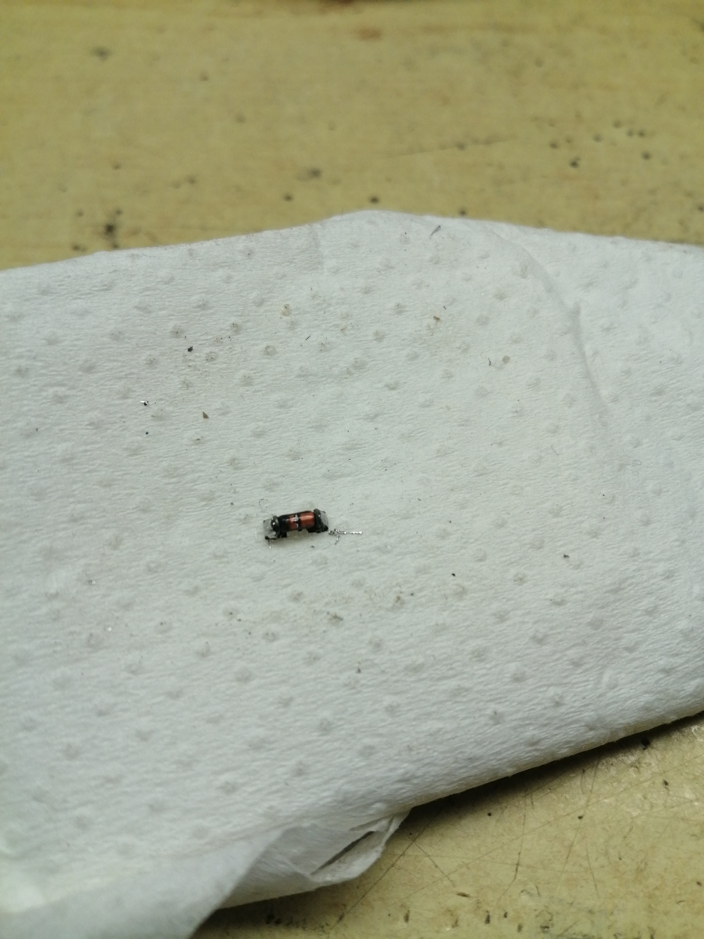

(#) mraulajos hozzászólása Dec 17, 2022 /
A képen látható smd diódának a jelölését szeretném tudni. A közepén van egy fekete gyűrű, semmi több. Mind két irányba vezet, de más értéket. Be tudnék rakni a helyére hagyományos diódát, ha tudnám a jelölését.
(#) uniman válasza mraulajos hozzászólására (») Dec 17, 2022 /
Pontosítva ez MELF tokozás...
(#) Gafly válasza mraulajos hozzászólására (») Dec 17, 2022 /
Ez például diódavizsgálóval mindkét irányban vezet, de más értéket mutat. Csak a csík nem a közepén van.
(#) kadarist válasza mraulajos hozzászólására (») Dec 17, 2022 /
Szia! Mik azok az eltérő értékek?
(#) mraulajos válasza kadarist hozzászólására (») Dec 17, 2022 /
Analóg műszerrel mérem, ellenállási pozícióba, 10Kohm érték állásba. Egyik irányba 100Kohm, másik irányba 500Kohm.
(#) Suba53 válasza mraulajos hozzászólására (») Dec 17, 2022 /
Ha már analóg műszerrel akarod mérni.
Köss vele sorba egy 1k körüli ellenállást, és egy USB adapter ( Vagy labortáp ) 5V feszültségét add rá mindkét irányban, és mérd a diódán eső feszültséget.
Záró irányban az 5V-ot kell mérned, nyitó irányban pedig 0,7V körüli értéket, ha szilícium diódáról van szó. Ha kisebb a nyitóirányú fesz, akkor lehet hogy schottky dióda.
Ha zener, akkor a nyitóirány ugyanúgy 0,7V, a záróirányú meg a zener feszültség, de azt csak állítható kimenetű labortáppal lehet megmérni.
Ha 0 közeli feszültségeket mérsz, akkor zárlatos, ha mindkét irányban az 5V-ot, akkor szakadt.
Aztán ha valamilyen egzotikus dióda, vagy DIAC, akkor lehet más az eredmény.
A legjobb lenne ismerni a kapcsolást, amiből kiberhelted.
A hozzászólás módosítva: Dec 17, 2022

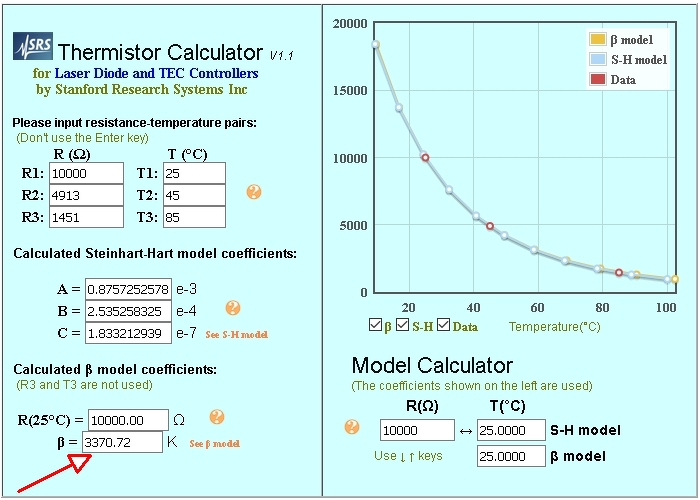

Estét!
A linken látható MF55 típusú 10K NTC termisztorhoz keresnék hőmérséklet = ellenállás táblázatot.
Mint látjátok a B3950-es típushoz már találtam, de az nem egyezik,
szóval szükségem lenne a többi típushoz is, hogy megtaláljam a megfelelőt.
Talán négyféle B értékkel létezik ha minden igaz, tehát be kellene azonosítanom,
melyik sorozat passzol az eredetivel. (B Value Range: (B25/50): 3380K; 3435K; 3470K; 3950K)
Egy kazánhoz kellene, aminek az eredeti NTC -je a következő hőmérséklet ellenállás értékekkel párosul.
0°C = 28.270kΩ
25°C = 10.000kΩ
45°C = 4.913kΩ
85°C = 1.451kΩ

(#) mraulajos válasza Suba53 hozzászólására (») Dec 18, 2022 /
Minden irányból, mind két polaritással 5V ot mérek.

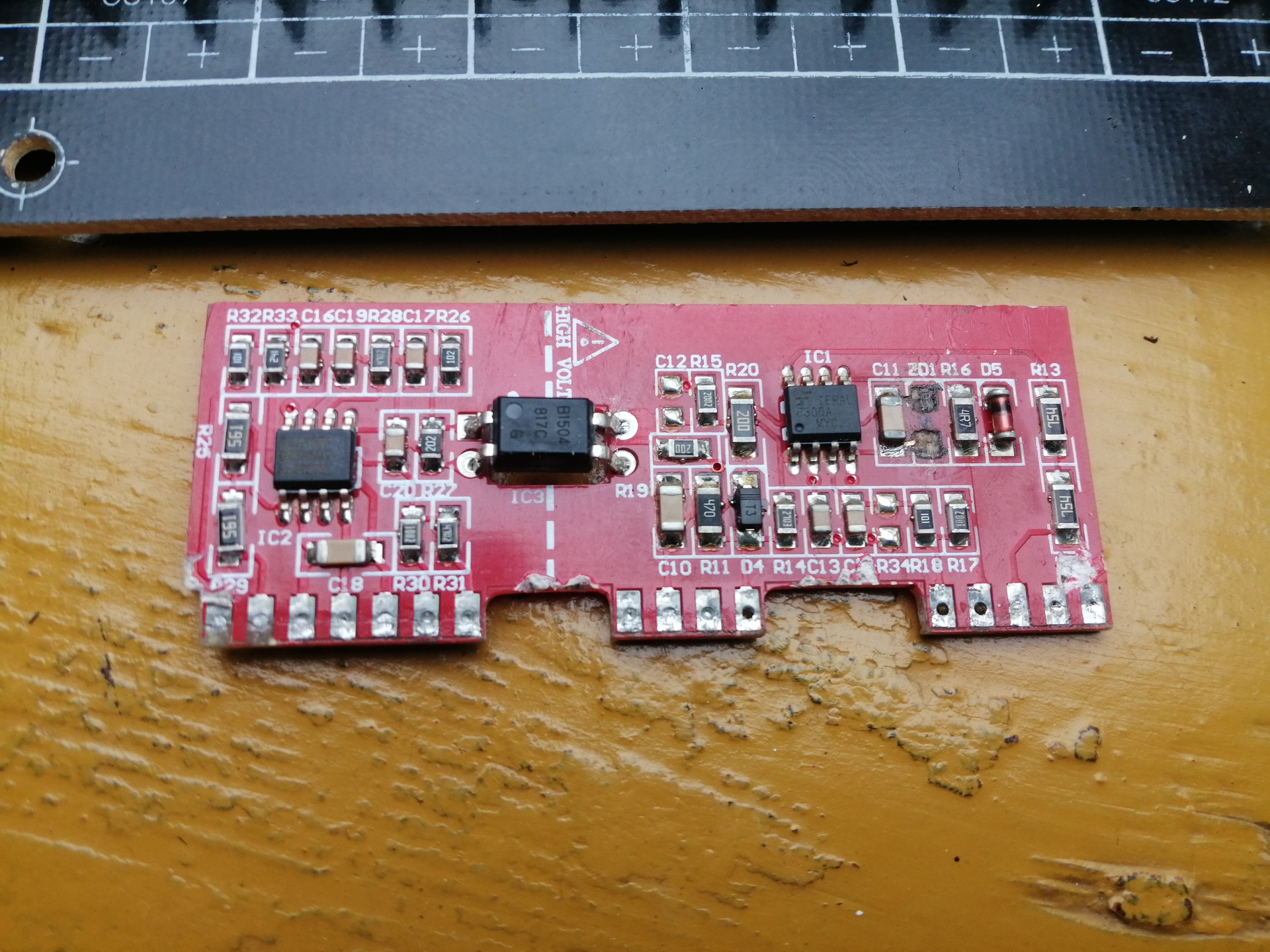

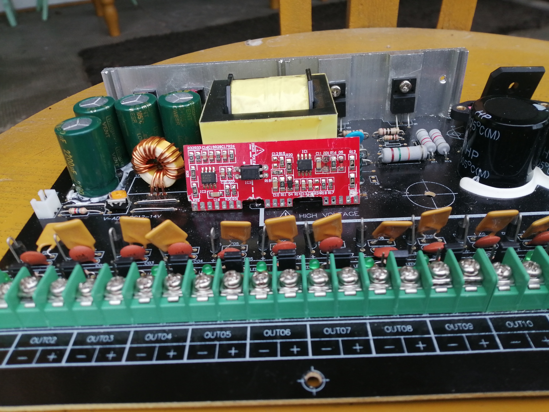

(#) mraulajos hozzászólása Dec 18, 2022 /
Kettő kép, amiben van. Valószínű, az opto csatoló is halott.
A hozzászólás módosítva: Dec 18, 2022
(#) vision61 válasza mraulajos hozzászólására (») Dec 18, 2022 /
A panel felirata szerint zener dióda, (ami elég barbár módon lett leszedve a nyákról).
Ha sikerül is beazonosítani a feszültség értékét, a két pad-et is pótolni kell.
(#) Gafly válasza vision61 hozzászólására (») Dec 18, 2022 / 2
Nem kell pótolni, itt megvan mindkettő.
(#) bbb válasza mraulajos hozzászólására (») Dec 18, 2022 /
Az IC1-et ha sikerül beazonosítani (leolvasni róla a feliratot) és adatlapot találni hozzá, akkor elég nagy esélyed van, hogy az adatlapban szereplő alapkapcsolás tartalmazni fogja, hogy milyen zener dióda volt benne (előfordul, hogy az alapkapcsoláson szinte semmit nem változtatnak és úgy kerül forgalomba valami).

(#) mraulajos válasza vision61 hozzászólására (») Dec 18, 2022 /
Az leégett/leolvadt a helyéről. Semmi barbárkodás.
(#) Régi motoros válasza vrbr hozzászólására (») Dec 18, 2022 /
Nagyszerű. Köszi.
(#) mraulajos válasza bbb hozzászólására (») Dec 18, 2022 /
Meg találtam az IC1 kapcsolását , de seholl nincs beírva az alkatrész jelölések.
(#) Imi68 válasza mraulajos hozzászólására (») Dec 18, 2022 /
Ott van az ! Mivel ez egy zéner dióda és az adott Ic tápfeszültsége max: 30 V Ezért az a dióda egy max 30 Voltos zéner lehet. Ha az Ic tápfesz lábán van.
(#) kadarist válasza mraulajos hozzászólására (») Dec 18, 2022 /
Van itt egy tápegység rajz ezzel az IC-vel.
