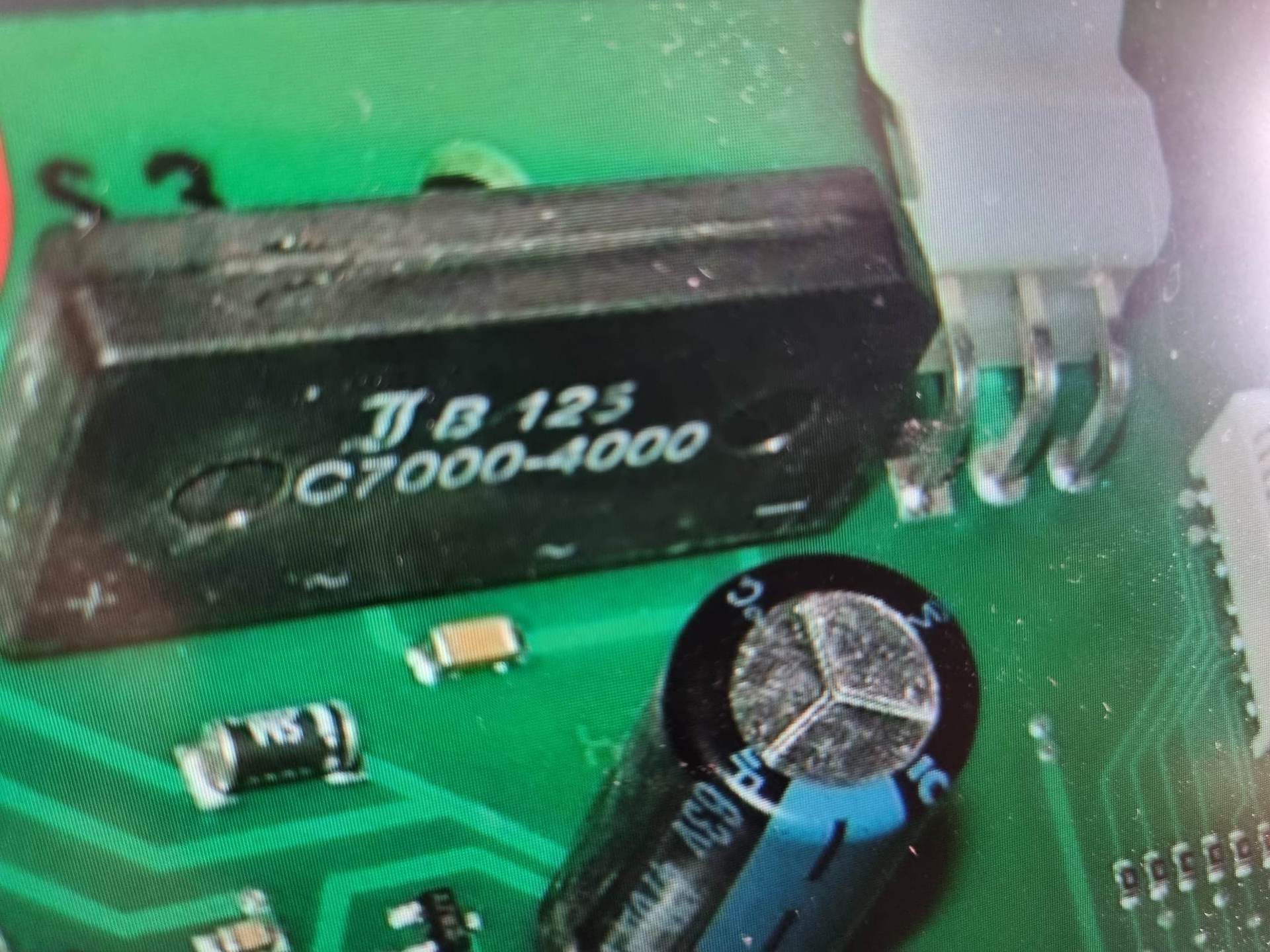

Sziasztok Az a kérédsem lenne hogy a greatz alatti berna kis kondinak mi lehet a szerepe és az értéke.
Elvileg a negatív és az egyik betáp közé van bekötve.
(#) mnyugger válasza Vimre11 hozzászólására (») Márc 31, 2023 / 1
Trafóról megy a táp?
Szerintem zavarszűrő.
(#) pucuka válasza Vimre11 hozzászólására (») Márc 31, 2023 / 2
A greatz diódáit szokás kondenzátorral hidegíteni, mert a kodi(k) hiányában a diódákon keresztmoduláció keletkezik, ami kiszűrhetetlen brummot okoz.
A keresztmoduláció az egyenirányító dióda görbe karakterisztikáján keletkezik, mert a rajta átfolyó viszonylag nagy pufferkondi töltőárama, és a rajta eső feszültség fázisa kissé eltér.
Ha megnézel egy egyenirányító pufferkondijának áramát, akkor láthatod, hogy az nem szinuszos, hanem logaritmus görbe szakaszokból áll, töltéskor is kisütéskor is, ez pedig azt is jelenti, hogy fázisban kissé eltolt harmonikusok is vannak az áramban.
A kondenzátorok hiánya különösen veszélyes, ha az áramkörben nagyteljesítményű, nagyfrekvenciás rész is van.

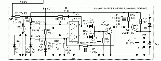

PC tápból kitermelt 12V ventilátor szabályozó modul, a zsugorcsövezett termisztor(?) volt azzal a fém füllel rácsavarozva az egyik hűtőbordára. Azt gondolom, hogy ha adok 12V-ot a modulnak, akkor szabályozza a ventilátort, de milyen hőmérsékleti határértékek között szabályoz, hogy mennyire menjen a ventilátor?
(#) antiktelefon válasza Udvari Zsombor hozzászólására (») Márc 31, 2023 /
LM358 opampos, tökéletes feladat neked, hogy gyakorold a visszarazolást, 1 oldalas baromi egyszerű nyák. Rajzból meg megmondjuk.

(#) Gafly válasza Udvari Zsombor hozzászólására (») Ápr 1, 2023 /
Annyit azért segítek, hogy a kódoknál az "F" nagy valószínűséggel elhagyható.
Így tippjeim szerint pédául:
FIC1 -> IC1
FD5 -> D5
FR18 nem tudom mi lehet, mert szivárványos rovásírással van rajta valami, de tutira nem magyarul.
(#) vision61 válasza Gafly hozzászólására (») Ápr 1, 2023 /
„FR18 nem tudom mi lehet, mert szivárványos rovásírással van rajta valami, de tutira nem magyarul.”
15 Ω-os ellenállás.
(#) vision61 válasza Udvari Zsombor hozzászólására (») Ápr 1, 2023 / 1
Még rajzolni sem kell, ott van a panelen az FSP azonosító száma.
Ez alapján is megtalálható.
(Az R18 azért más értékű, mert az a tápban lévő ventilátor miatt változhat.)
(#) Gafly válasza vision61 hozzászólására (») Ápr 1, 2023 / 3
Most kivettél a zsebemből fél millát.
De nem ezt kérdezte, hanem:
„Azt gondolom, hogy ha adok 12V-ot a modulnak, akkor szabályozza a ventilátort, de milyen hőmérsékleti határértékek között szabályoz, hogy mennyire menjen a ventilátor?”
