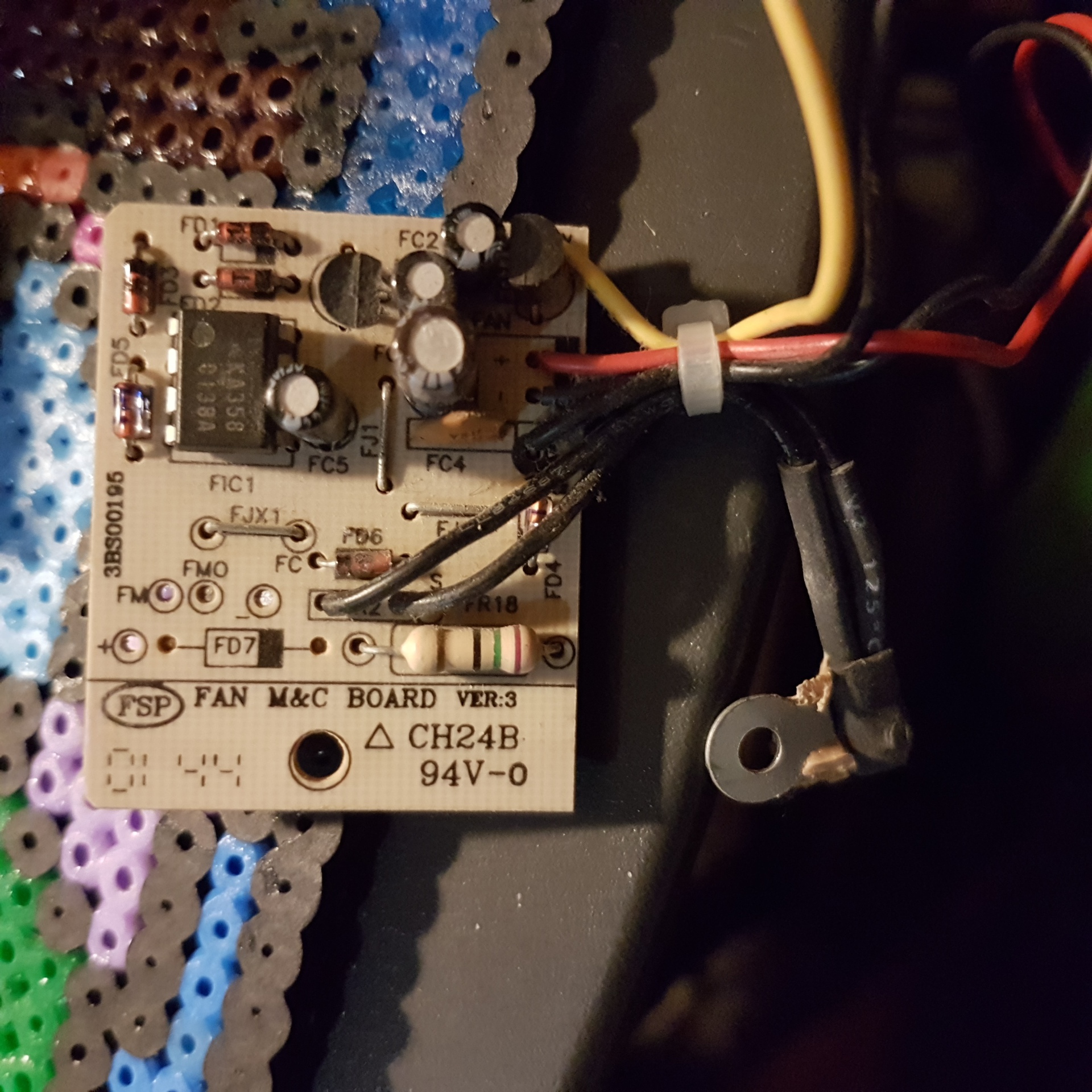

PC tápból kitermelt 12V ventilátor szabályozó modul, a zsugorcsövezett termisztor(?) volt azzal a fém füllel rácsavarozva az egyik hűtőbordára. Azt gondolom, hogy ha adok 12V-ot a modulnak, akkor szabályozza a ventilátort, de milyen hőmérsékleti határértékek között szabályoz, hogy mennyire menjen a ventilátor?
LM358 opampos, tökéletes feladat neked, hogy gyakorold a visszarazolást, 1 oldalas baromi egyszerű nyák. Rajzból meg megmondjuk.
Sajnos nem "egyoldalas" nyák, mert mint látható, van az alján egy kisebb rakat felület szerelt SMD ellenállás is, ami alaposan megbonyolítja.
Ekkora NYÁK-ot kb. 100 000 Ft-ért ceruzával kockás papírra oldalanként én is visszarajzolok.

Az SMD vacakok fognak meg engem, amúgy megpróbáltam volna visszarajzolni, ha nem lennének rajta azok a "bolhasz...k" a fóliás oldalon.
Ejnye! A hozzászólás módosítva: Ápr 3, 2023
Moderátor által szerkesztve
A bolhasz*kon gyönyörűen olvasható az értékük. Még fiatal vagy, jó a szemed. Ha letakarítanád a mocskot a nyákról, az egyoldalas rajzolat is kiválóan látszana.
Innentől csak akarat kérdése. ![]() Amúgy mindegyik bolhaszar egy-egy ellenállás. A hozzászólás módosítva: Ápr 3, 2023

Úgyis a "Móricka rajzon" csak az ellenállások színeit és kódjait tüntettem volna fel. Majd egyszer a jövőben talán visszafejtem...
(A panel felirataira sajnos egyáltalán nem dob találatot a Google.)
Annyit azért segítek, hogy a kódoknál az "F" nagy valószínűséggel elhagyható.
Így tippjeim szerint pédául: FIC1 -> IC1 FD5 -> D5 FR18 nem tudom mi lehet, mert szivárványos rovásírással van rajta valami, de tutira nem magyarul. Idézet: „FR18 nem tudom mi lehet, mert szivárványos rovásírással van rajta valami, de tutira nem magyarul.” 15 Ω-os ellenállás.
Még rajzolni sem kell, ott van a panelen az FSP azonosító száma.
Ez alapján is megtalálható. (Az R18 azért más értékű, mert az a tápban lévő ventilátor miatt változhat.)
De nem ezt kérdezte, hanem:
Idézet: „Azt gondolom, hogy ha adok 12V-ot a modulnak, akkor szabályozza a ventilátort, de milyen hőmérsékleti határértékek között szabályoz, hogy mennyire menjen a ventilátor?” |
