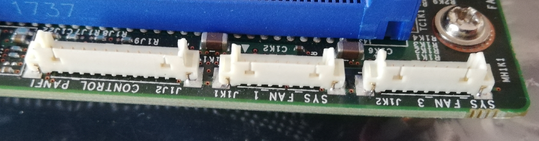

(#) szbalogh hozzászólása Ápr 27, 2023 /
Ezeknek a fehér csatlakozóknak mi a neve és hol tudnék hozzá venni apa csatit ha lehet kábellel?
kép1
kép2
kép3
Köszi
(#) img válasza szbalogh hozzászólására (») Ápr 28, 2023 /
A csatlakozó neve: kicseszés.
Milyen antiszabvány alaplap ez?
(#) lóri válasza szbalogh hozzászólására (») Ápr 28, 2023 /
Valami Hirose csatira tippelnék. Bővebben: Link
(#) elactrofan válasza szbalogh hozzászólására (») Ápr 28, 2023 /
szia!
kiindulásnak Bővebben: Link

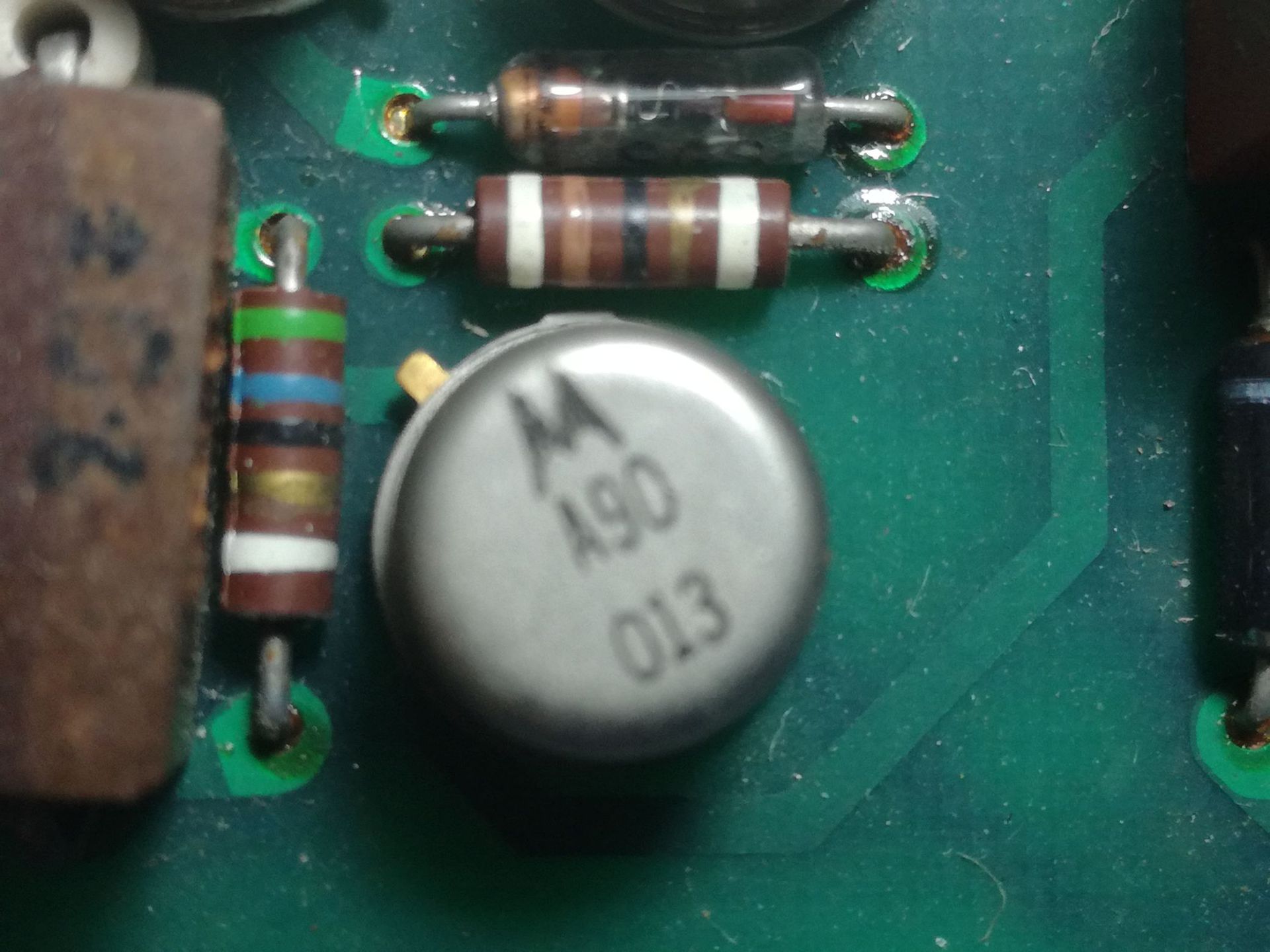

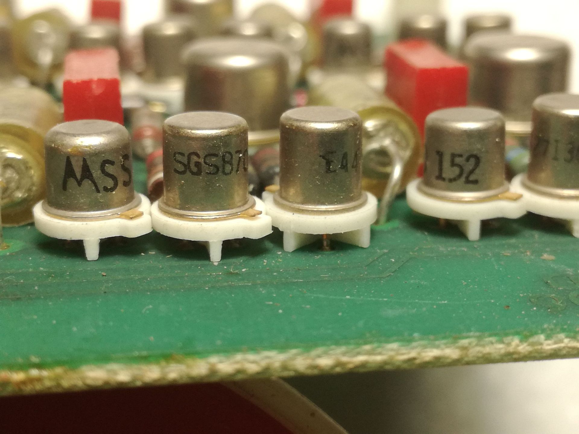

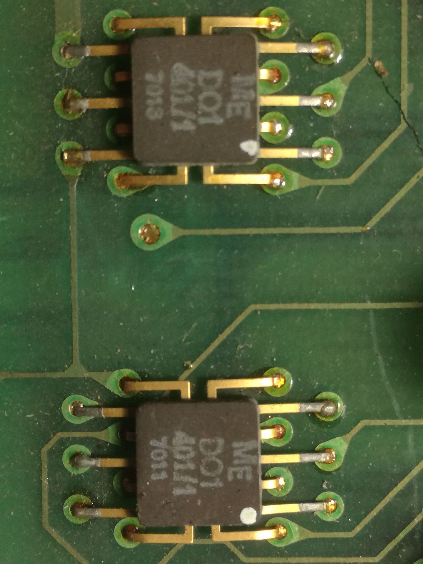

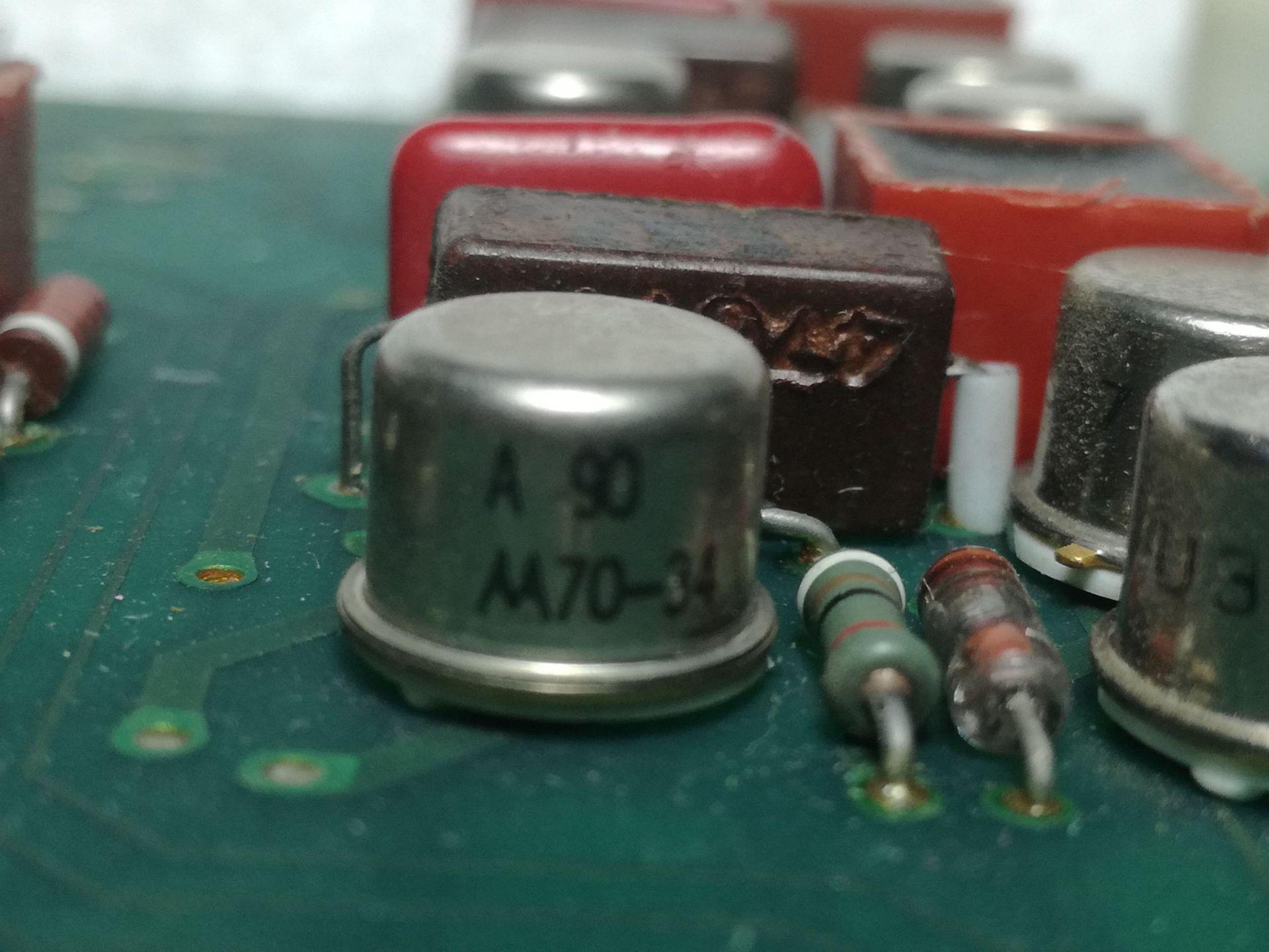

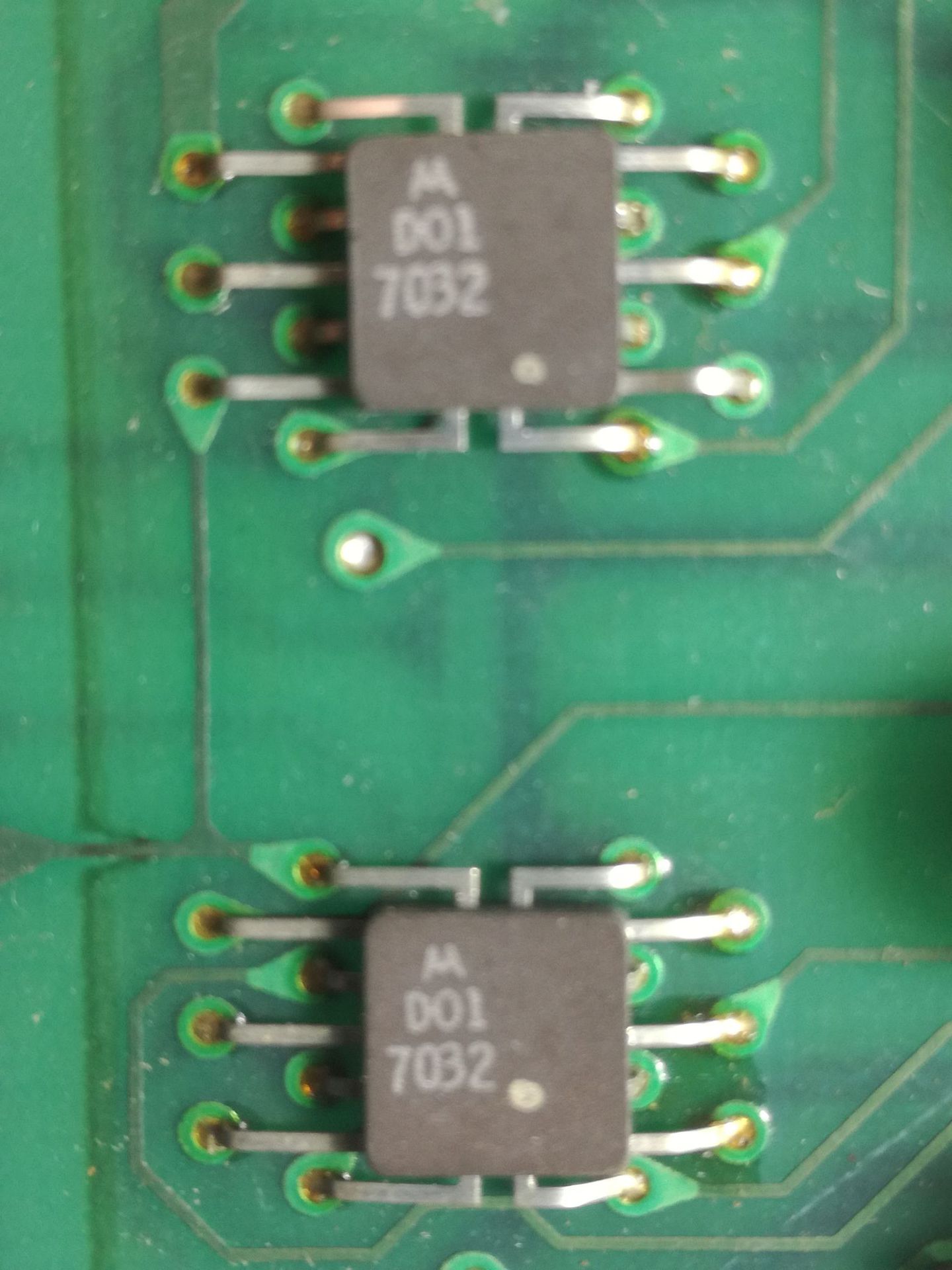

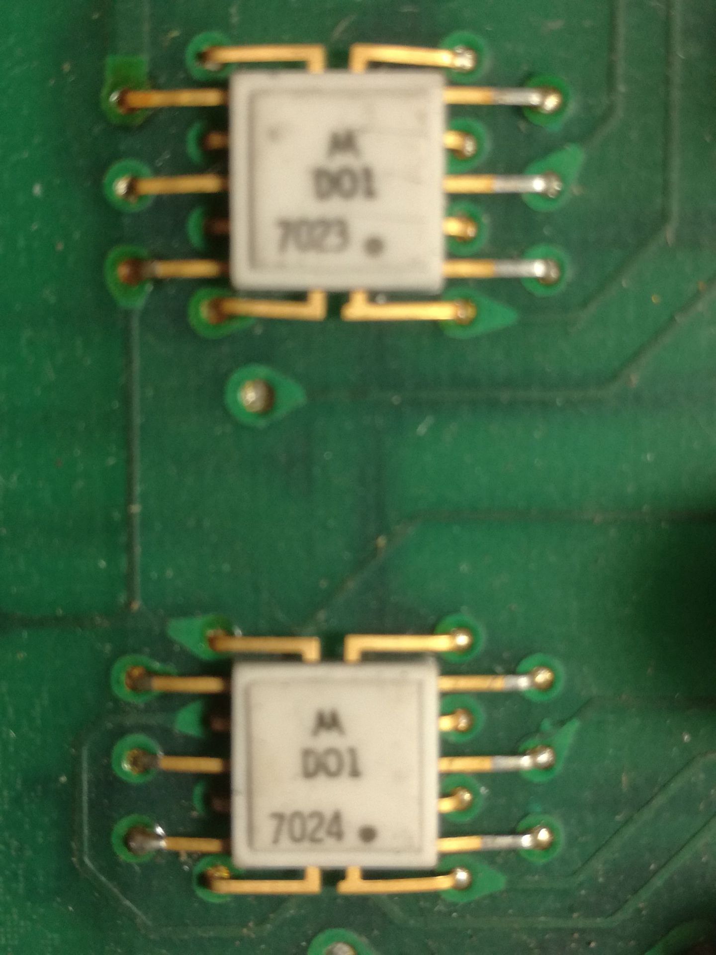

(#) circuit hozzászólása Ápr 28, 2023 /
Üdv a fórumozóknak
Előkerült néhány régi, ismeretlen panel, sok tranzisztorral és néhány IC-vel, amelyeket nem tudok beazonosítani.
Ezek még nem a mai kínai gyártmányok, a kódjelölés szerint főleg Motorola, SGS, Texas, ITT stb.
A guglival nem sok eredményt értem el, vagy csak én nem találok szinte semmit.
Valakinek ismerősek az alábbi modellek, vagy valamilyen katalógusban találhatóak?
A teljesség igénye nélkül néhány:
TO-39 tokozásúak:
Motorola: A11 036; A90 013; A11 7212; A90 M70-34
SGS: 27022; 27026, 26949;
UT: U 3360 248
TO-18 tokozásúak:
Texas: E45 107
ITT: A06
SGS: U2928/1; 27008;27030; 27031; 27034; 27124; 87040
Köszönöm ha választ kapok
Üdv: circuit

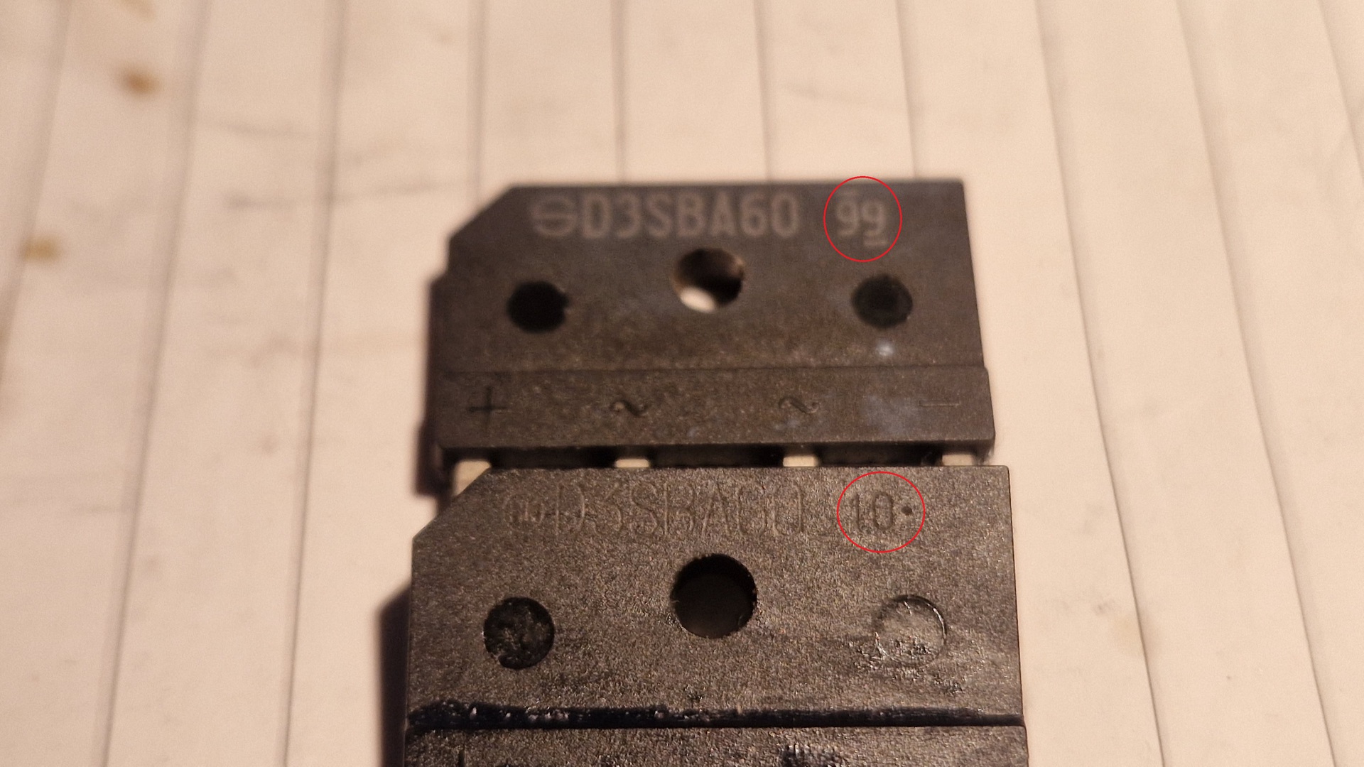

(#) passenger78 hozzászólása Ápr 29, 2023 /
Van egy tápom (pontosabban egy akku töltő), ami zárlatos (volt), némi bíbelődés után kiderítettem, hogy az egyenirányító adta meg magát. Ahogy nézem, nem valami "egzotikus" darab, D3SBA60 a kódja. Annyira nem egzotikus, hogy véletlenül pont van itthon egy másik, amit jóég tudja miből berheltem ki, és így multuméterrel méricskélve az rendben is van. Viszont a fenti kód után még jön két szám, az egyiken "10" van, meg egy pötty (az a zárlatos), a másikon meg "99" és az egyik 9-e alul, a másik felül aláhúzva. (ld. kép) És ahogy a neten nézem, van még másféle is, mondjuk "64" és mindkettő digit felett egy pötty.
Végignéztem egy pár adatlapot erről a cuccról, de sehol nem írnak semmit, hogy mit akarna ez jelölni. Szerintetek van ennek bármi jelentősége? Vagy ez valami ilyen szabadkőműves jelrendszer, amit csak az ért, akinek szól?
(#) Régi motoros válasza passenger78 hozzászólására (») Ápr 29, 2023 /
Egyedi jelölés, gyártó által meghatározott, ne törődj vele. A két alkatrész csereszabatos.
(#) passenger78 válasza Régi motoros hozzászólására (») Ápr 29, 2023 /
Frankó! Nagyon köszi!
(#) Régi motoros válasza passenger78 hozzászólására (») Ápr 29, 2023 / 1
Mondjuk azt elfelejtettem írni, hogy azért a készüléket remélem megvizsgáltad okával,
mert ha valami zárlat van, a cserealkatrész is hamar megfekszik.
(#) Suba53 válasza circuit hozzászólására (») Ápr 29, 2023 /
Ezek 1970 körül készültek. Az is lehet, hogy nem katalógus áramkörök, hanem a megrendelő igénye szerinti egyedi jelzésű, esetleg katonai kóddal ellátott darabok. Nem érdemes túl sok energiát fektetni a keresgélésbe.
(#) Hp41C válasza circuit hozzászólására (») Ápr 30, 2023 / 2
Bitsavers Nézz körül náluk!
(#) circuit válasza Hp41C hozzászólására (») Máj 1, 2023 /
Köszönöm, ez eltart egy ideig, hatalmas adatbázis
Üdv:circuit

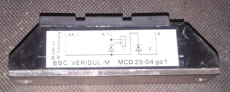

(#) Ódenka hozzászólása Máj 3, 2023 /
Tudom mi ez, csak a paramétereit nem találtam. A hasonló blokkok alapján 25A 400V-ra tippelek.
Lehetne több is a Volt...
(#) Ódenka válasza hg6dab hozzászólására (») Máj 4, 2023 /
Nem elérhető... Másként illeszd be ...Link gombbal.
A hozzászólás módosítva: Máj 4, 2023
(#) Gafly válasza hg6dab hozzászólására (») Máj 4, 2023 /
Nem jo a link, szerintem véletlen felcserélted az URL-t és a feliratot.
(#) uniman válasza hg6dab hozzászólására (») Máj 4, 2023 /
Ha valóban letöltötted (...vagy nem?), akkor akár csatolhattad volna az adatlapot. Bővebben: Link
(#) hg6dab válasza Ódenka hozzászólására (») Máj 4, 2023 / 2
Dolgozóban ez nem olyan egyszerű...
De most pótolom.
MCD.pdf
Köszönöm! Amit sejtettem, úgy van, de örülök a pontos adatoknak.

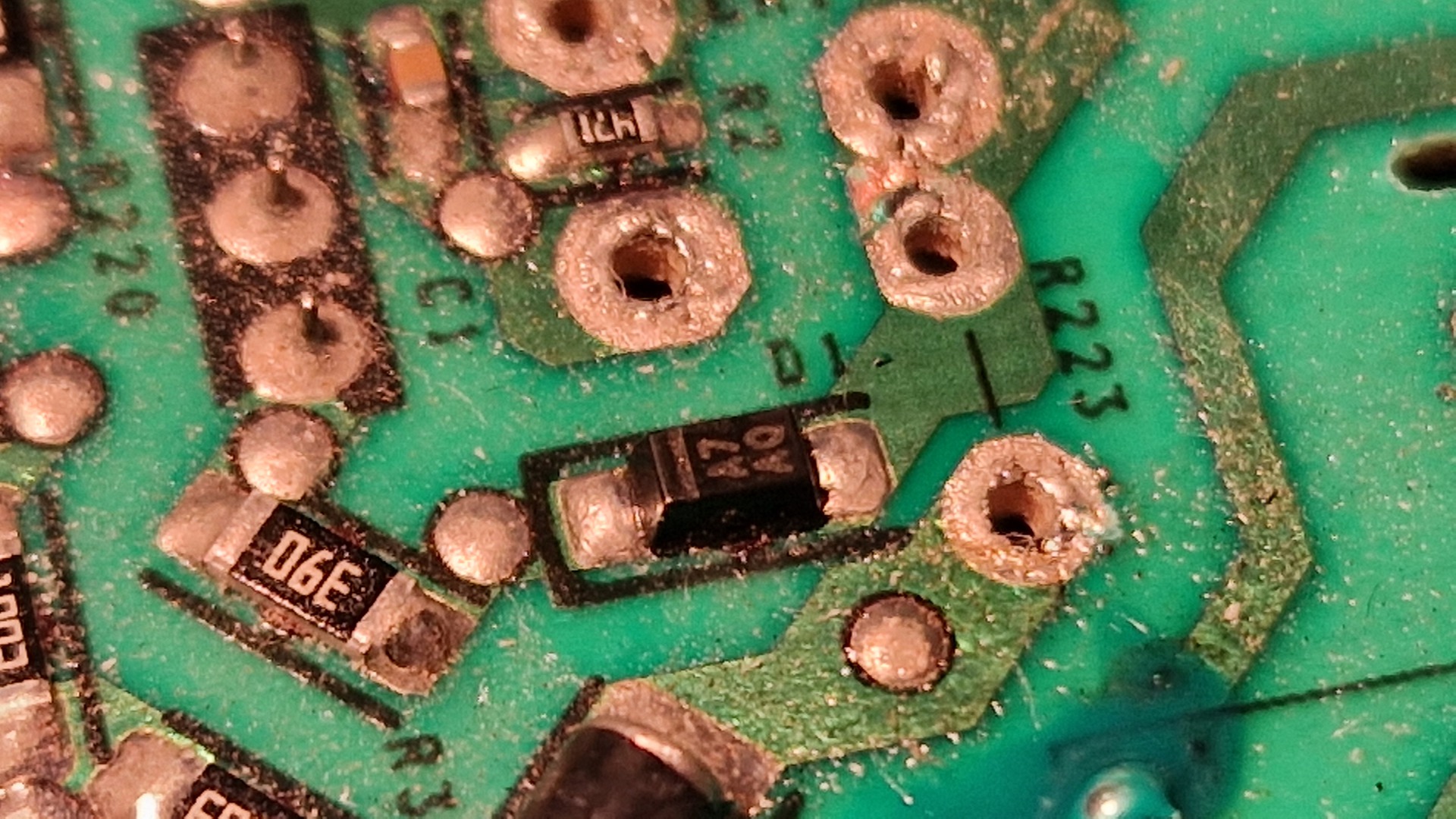

(#) passenger78 hozzászólása Máj 5, 2023 /
Egy táp alaplapján van két ilyen dióda. Minden bizonnyal rosszak. Annyit sikerült megfejtenem róla némi méricskélés után, hogy jó eséllyel SOD-123 tokozású, de erre a kódra sehogy nem találok semmit (A7A0? A7AO?, A7AQ? már az összes permutációt végigkerestem, de semmi)...
Látott már valaki ilyet?
Köszi
(#) lóri válasza passenger78 hozzászólására (») Máj 5, 2023 /
Szia! Mindenhol 1A 1000V-nak írja. Az A7 az érdekes. Bővebben: Link
A hozzászólás módosítva: Máj 5, 2023
(#) passenger78 válasza lóri hozzászólására (») Máj 5, 2023 / 1
Aham, ez segített. Ha jól látom, akkor az eggyel szószátyárabb jelölésben 1N4007W néven fut.
Nincs mit.
Igen, Angolul úgy mondják az 1N4007-et, hogy A7.
