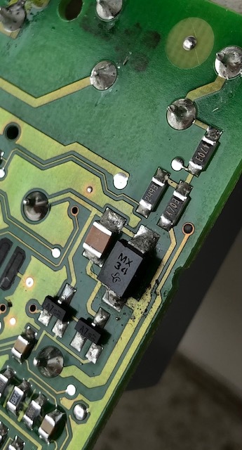

(#) lithium hozzászólása Máj 14, 2023 /
Egy Imperial sütő vezérlő panel táplálásánál van ez az MX 34 jelű "micsoda". Nem tudok kimérni semmit, mintha szakadt lenne...s google barátunk sem tudott használhatót mutatni.
Várom a segítséget! Köszi
(#) david87 válasza lithium hozzászólására (») Máj 14, 2023 /
szerintem dióda lesz
(#) antiktelefon válasza lithium hozzászólására (») Máj 14, 2023 /
TvS dióda gyanús, jó az.

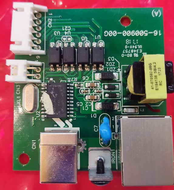

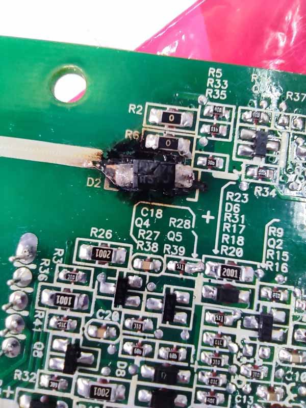

(#) wbt hozzászólása Máj 18, 2023 /
Sziasztok, nem tudom mi ez a panel, de egy, ha jól sikerült kibogarászni "PJ727K" diódának látszó lény jobblétre szenderült. Ha valaki látott már ilyet, nagy segítség lenne (egyáltalán miacsoda ez).
Előre is köszönöm!
(#) img válasza wbt hozzászólására (») Máj 18, 2023 /
Valaminek a galvanikusan leválasztott (optók miatt ) kommunikációs moduljára tippelek, mert USB és RJ45 csatlakozók vannak rajta.
(#) lóri válasza wbt hozzászólására (») Máj 19, 2023 /
Szia! PJ-vel kezdődőt kettőt találtam, de nem ezt. Azok Schottky diodák. SK54 az egyik megfelelője, a másikra 100V/5A-t ír.

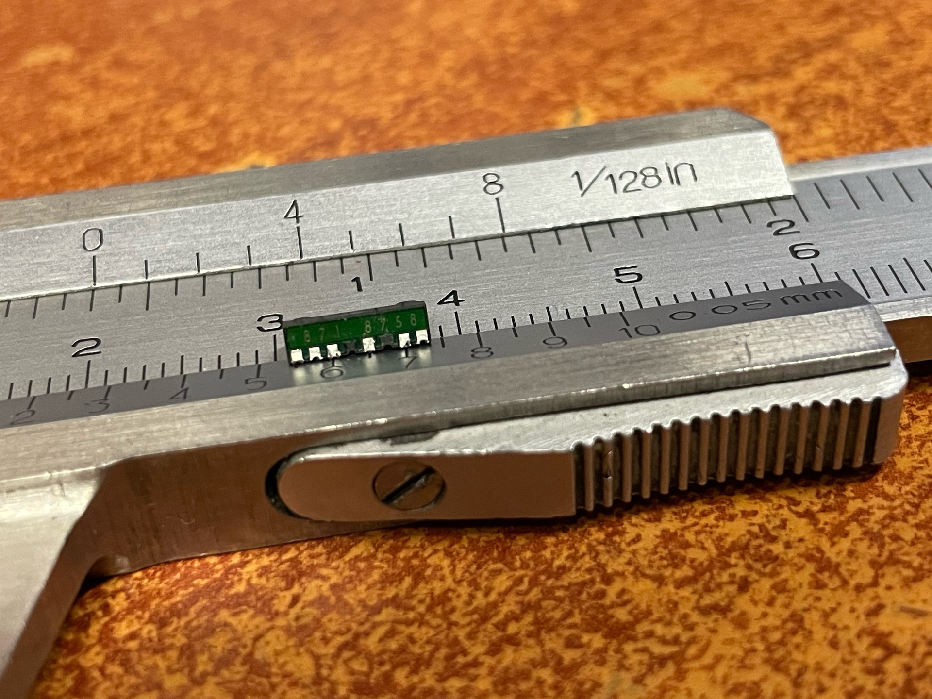

(#) hollarp hozzászólása Máj 20, 2023 /
Keresnék az alábbi infra adó-vevőből pár darabos elfekvő készletet valakinél. Elvileg RPM871, de sajnos már nem igazán találok belőle.
Az alkatrész méretei az alábbiak:
-szélessége: 7,6mm
-magassága: 2mm
-mélysége a ledek között: 1,6mm
- mélysége a ledeknél 2,55mm
Köszönöm a segítséget!

(#) wbt válasza lóri hozzászólására (») Máj 20, 2023 / 1
Köszönöm, egyelőre 60V/3A-es lett betéve, kiderül, kibírja-e, biztos nem örömében égett el, túloldalon meg nem tudom, milyen készülék van.

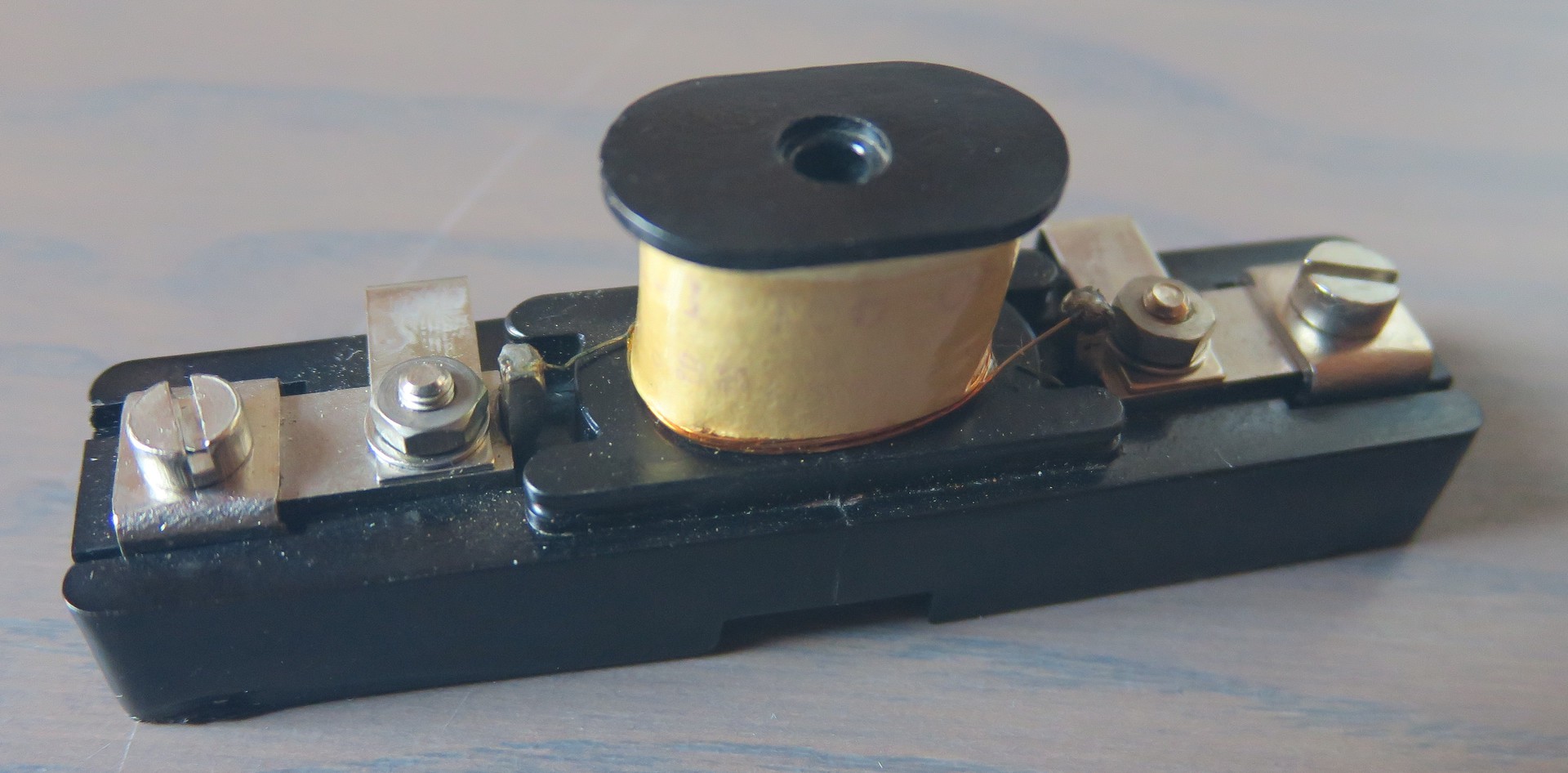

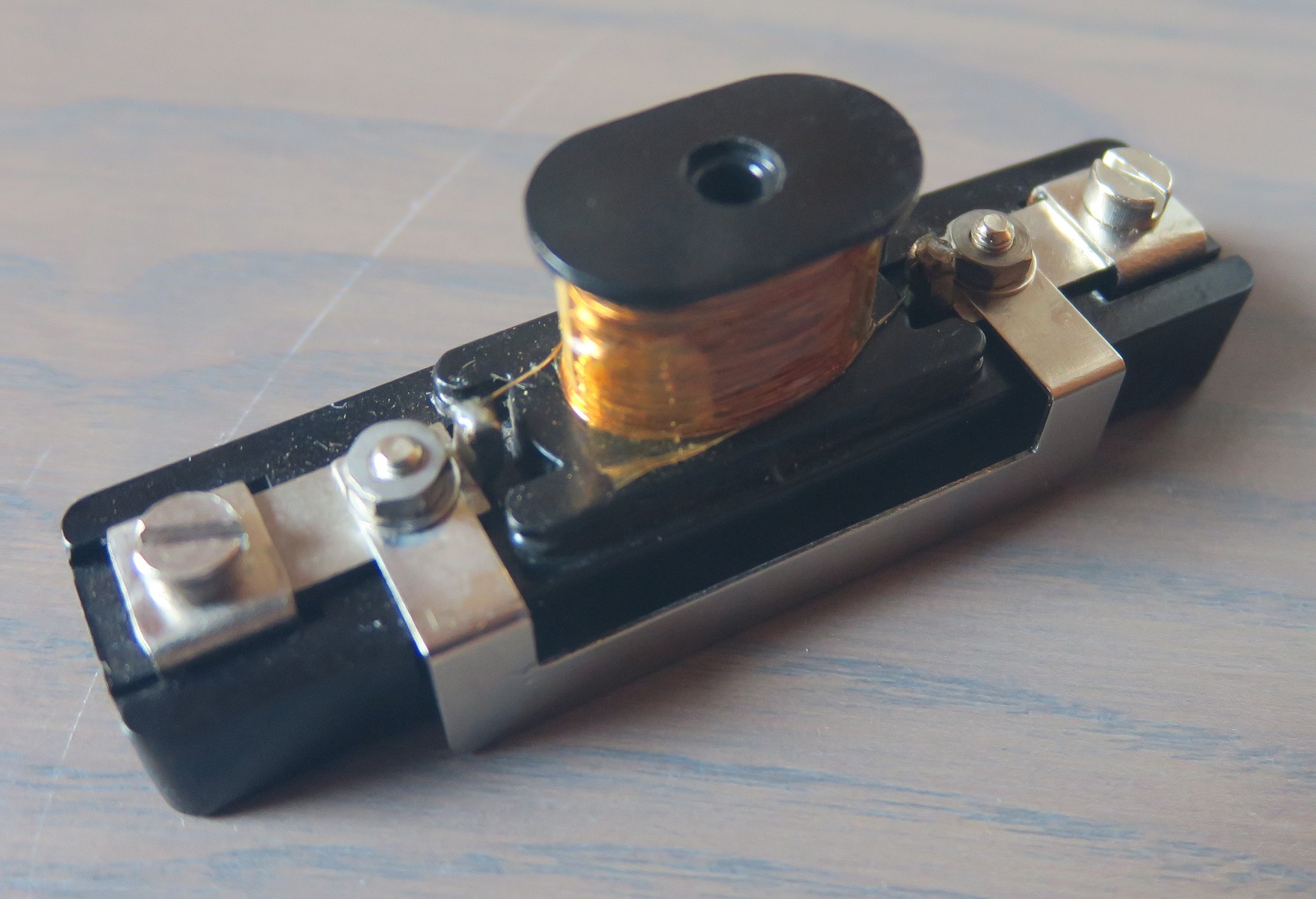

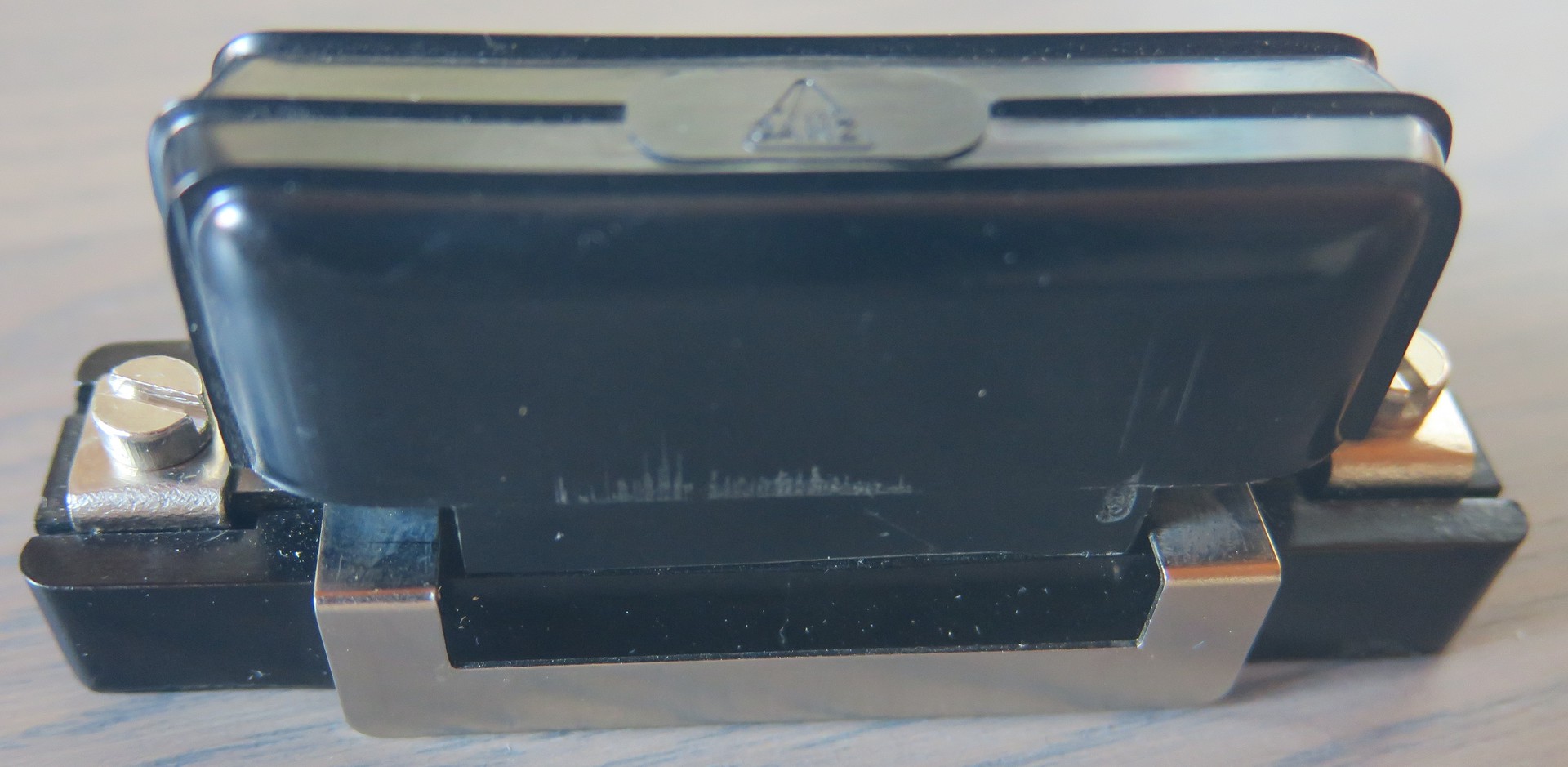

Valaki meg tudja mondani ez mi? Van rajta felirat is de eléggé megkopott: Ganz, TR-1, meg utána hogy hány ohm.
A hozzászólás módosítva: Máj 21, 2023
(#) granpa válasza exabit hozzászólására (») Máj 21, 2023 / 2
Műszerhez(be) való előtét ellenállás.
(#) img válasza exabit hozzászólására (») Máj 21, 2023 /
Talán csengőtrafó, vagy olyasféle, a lukba megy a nyelv, ami a fémet üti. Az átkötés meg sönt.
(#) exabit válasza granpa hozzászólására (») Máj 21, 2023 /
Akkor ez sönt, csak azzal a párhuzamosan kötött tekerccsel van beállítva pontosan az ellenállása? Van amúgy egy kupakja is, az lemaradt.
A másik oldalát nem figyeltem az előbb, ezért az eredetileg sönt részt töröltem akkor. De így van.
