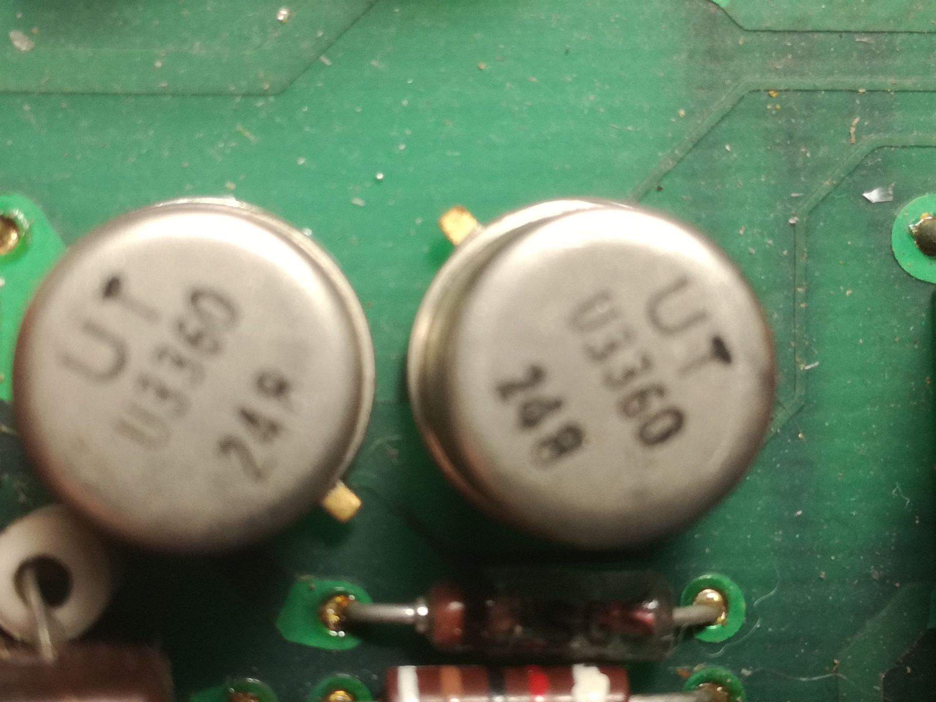

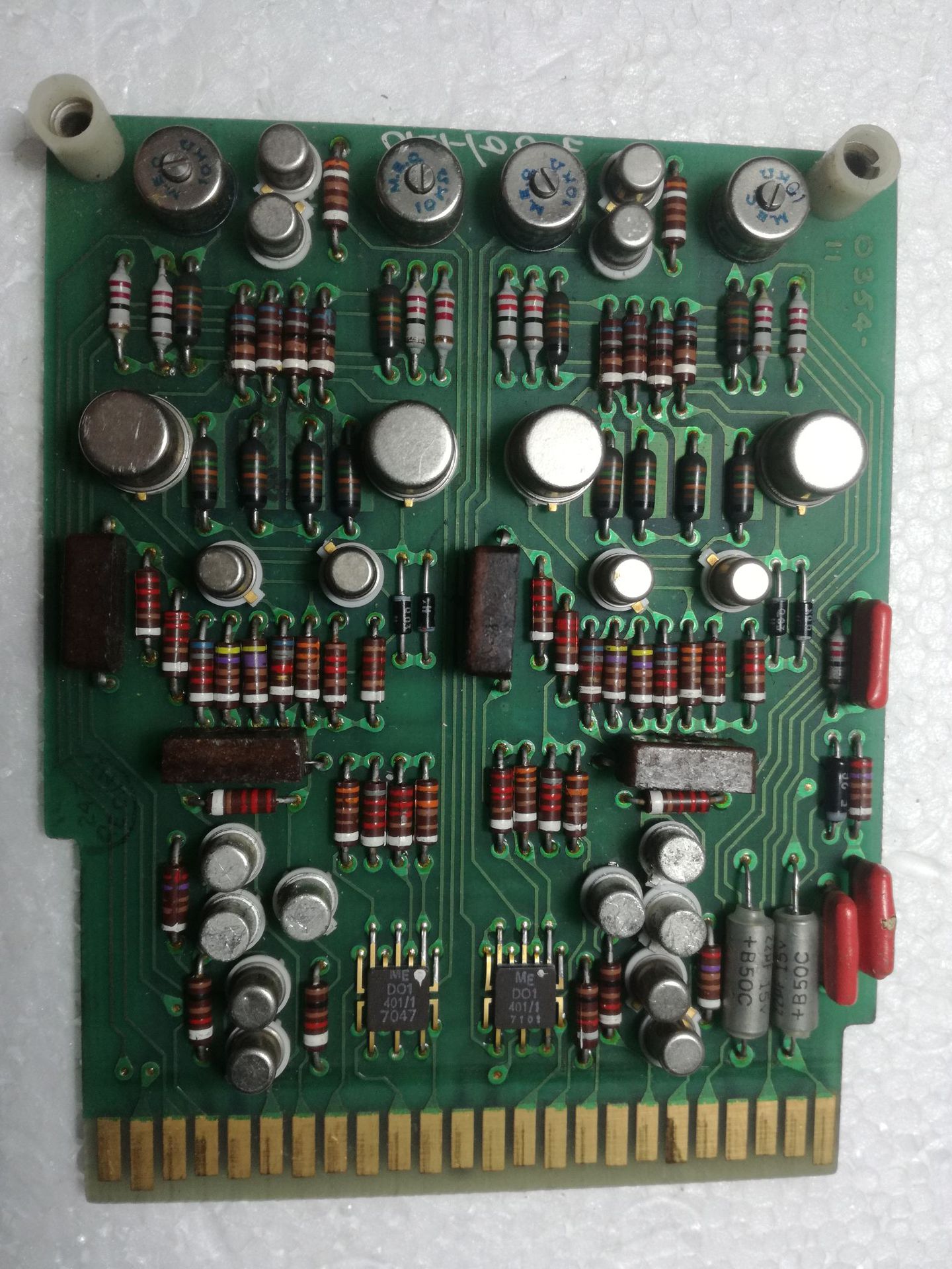

				Üdv a fórumozóknak Előkerült néhány régi, ismeretlen panel, sok tranzisztorral és néhány IC-vel, amelyeket nem tudok beazonosítani. Ezek még nem a mai kínai gyártmányok, a kódjelölés szerint főleg Motorola, SGS, Texas, ITT stb. A guglival nem sok eredményt értem el, vagy csak én nem találok szinte semmit. Valakinek ismerősek az alábbi modellek, vagy valamilyen katalógusban találhatóak? A teljesség igénye nélkül néhány: TO-39 tokozásúak: Motorola: A11 036; A90 013; A11 7212; A90 M70-34 SGS: 27022; 27026, 26949; UT: U 3360 248 TO-18 tokozásúak: Texas: E45 107 ITT: A06 SGS: U2928/1; 27008;27030; 27031; 27034; 27124; 87040 Köszönöm ha választ kapok Üdv: circuit

				Ezek 1970 körül készültek. Az is lehet, hogy nem katalógus áramkörök, hanem a megrendelő igénye szerinti egyedi jelzésű, esetleg katonai kóddal ellátott darabok. Nem érdemes túl sok energiát fektetni a keresgélésbe.
				Köszönöm, ez eltart egy ideig, hatalmas adatbázis Üdv:circuit
