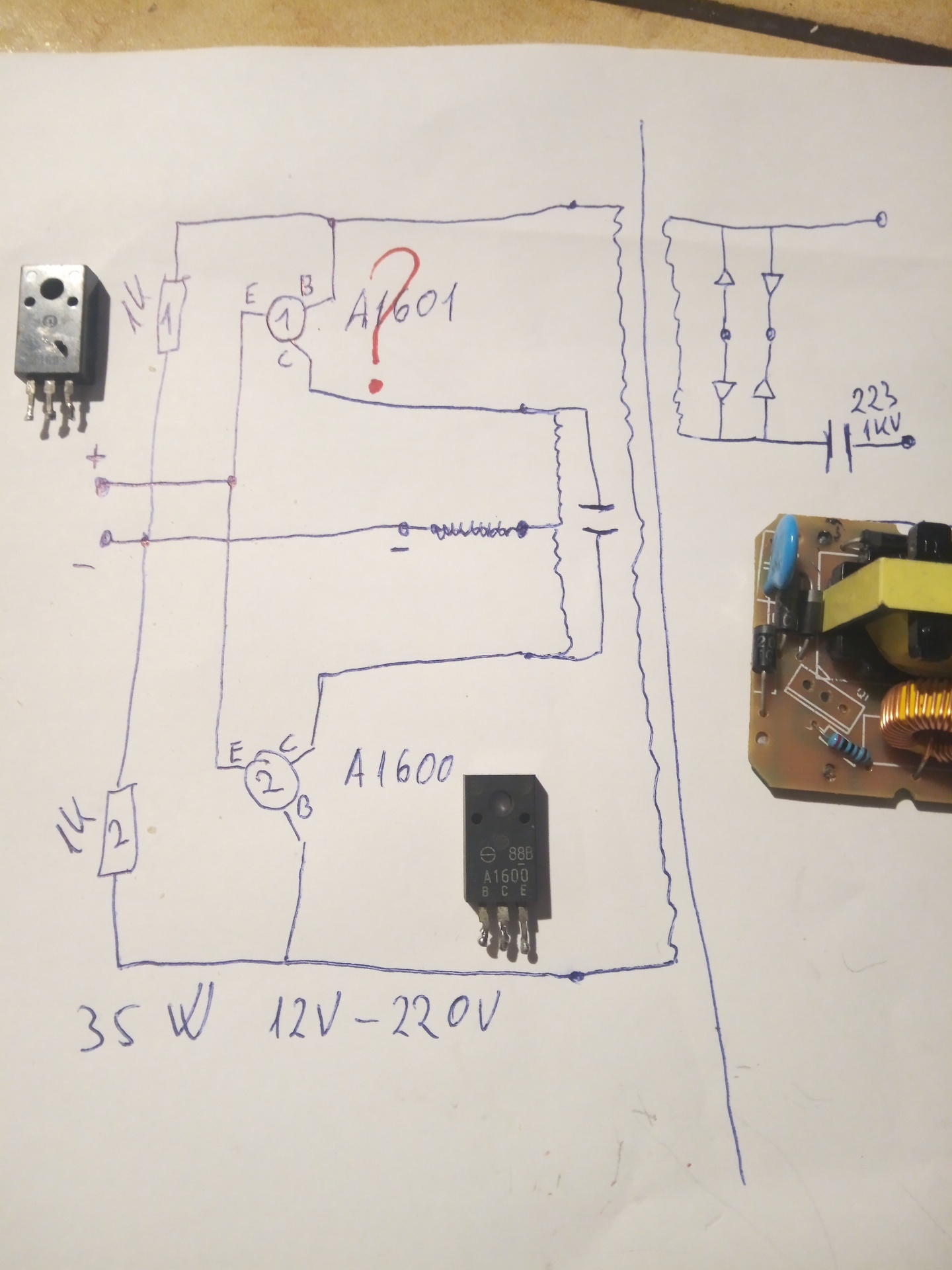

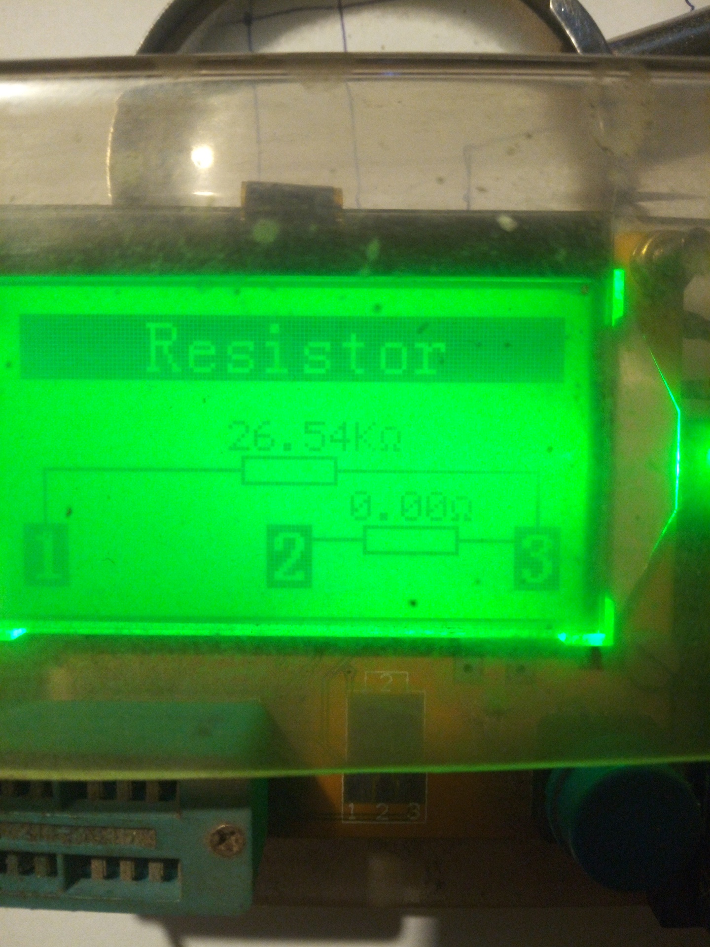

(#) ttindian hozzászólása Szept 10, 2023 /
Hello. A1601 . Semit nem találok róla, esetleg valaki jártas a Dc Ac átalakitókban segítene mivel helyettesítsem ki. A másik, A1600, de a műszerem csak 2db ellenállást mutat. Gondolom ezért is égett el a társa az első probálkozásra.
(#) antiktelefon válasza ttindian hozzászólására (») Szept 10, 2023 /
2sa1600 meg a párja? Fesz függő, de elég valószínű.
(#) img válasza antiktelefon hozzászólására (») Szept 10, 2023 /
Én is erre tippelek, hogy 2SA1600 - 2SA1601.
(#) ttindian válasza antiktelefon hozzászólására (») Szept 10, 2023 /
Akkor itt megállt a tudomány , miért a párja ,adatlap szerint mindkettő PNP . A vílághálon talált hasonló kapcsolásokon egyforma tranyok vannak.
(#) vrbr válasza ttindian hozzászólására (») Szept 10, 2023 / 1
BD912-es lábkompatibilis a 2SA1600-2SA1601 tranyókkal.
Mondjuk 35W (kb. 3A) terhelésnél már kéne tenni a TO220-as
tokra valami hütölemezecskét.(Ezért halhattak meg a 2SA160X-ek)
A BD912 kapható a HEstoreban is:
https://www.hestore.hu/prod_10020850.html
(#) ttindian válasza vrbr hozzászólására (») Szept 10, 2023 /
Köszi. 3w led égő volt csatlakoztatva , szerintem a híbás( nem tranyó) miatt szállt el. Nem volt ideje melegedni, csak puk volt .
(#) kadarist válasza ttindian hozzászólására (») Szept 10, 2023 /
A biztosabb berezgés miatt választhattak eltérő típusokat. Egy 100V 15A -es (DC) típussal megpróbálhatod a helyettesítéseket.
(#) ttindian válasza kadarist hozzászólására (») Szept 10, 2023 /
Szerintem a kinaiasága miatt. Megnéztem egy másikat is, abba egyforma (2s)a16xx van, 35wtos kisebbik testvér.
Köszönöm mindenkinek a segítséget.

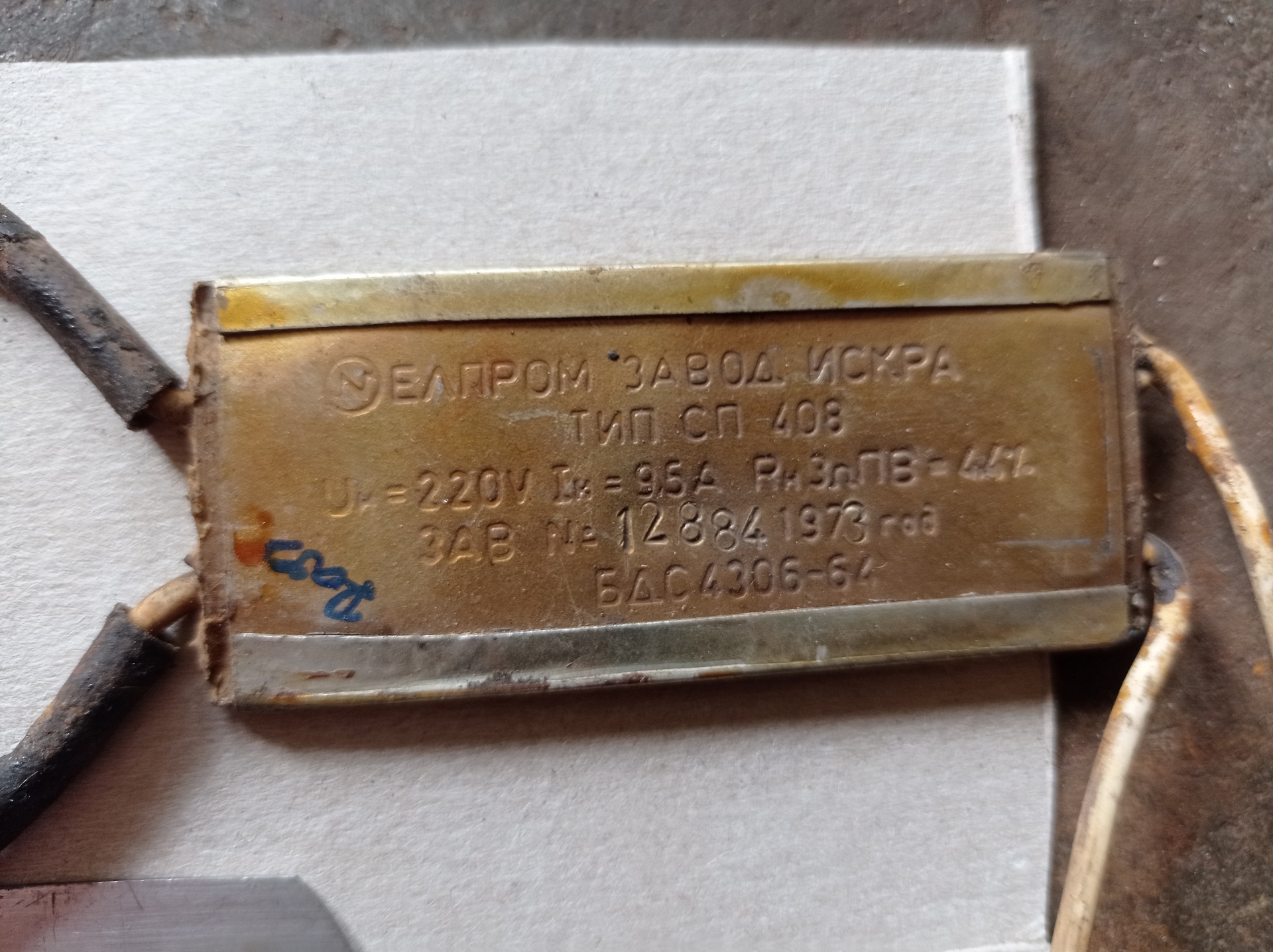

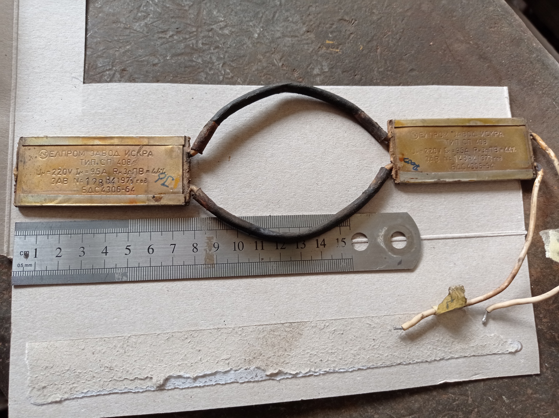

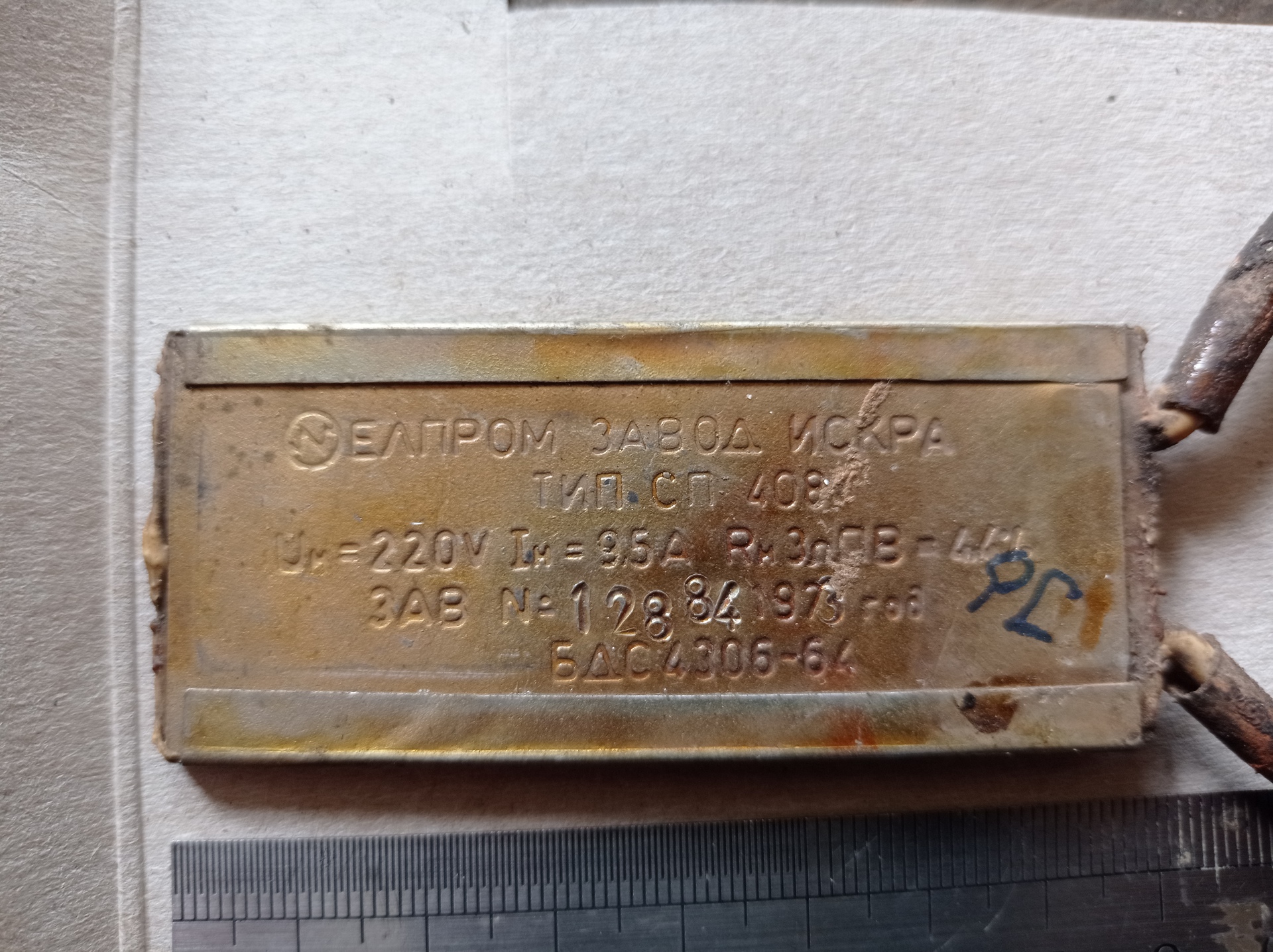

(#) torpert hozzászólása Szept 11, 2023 /
Sziasztok, segítséget szeretnék kérni.
Csatoltam pár képet. Az alkatrész egy elég régien gyártott bulgár sarokköszörűben volt. Szeretnék érdeklődni, hogy mi ez, illetve mivel lehetne helyettesíteni, ha már ilyet nem lehet beszerezni.
Előre is köszi a segítséget.
(#) Bakman válasza torpert hozzászólására (») Szept 11, 2023 /
Zavarszűrőnek tűnik, mennie kell enélkül is.
(#) kadarist válasza torpert hozzászólására (») Szept 11, 2023 / 1
Vagy a lágyintítás NTC ellenállásai.
(#) Kinka István válasza torpert hozzászólására (») Szept 12, 2023 / 2
Az egy előtét ellenállás lágyabb indítás érdekében.
Az üzem közbeni feszültségesést viszont beleszámolták a tekercselésénél. Volt ilyen sarokköszörűm amibe ez szakadt volt, kikötése után nem volt hosszú életű. (Gyári terv:220V előtéttel, amit kapott:230V direktbe, ezt nem díjazta a forgórész és átütött.)

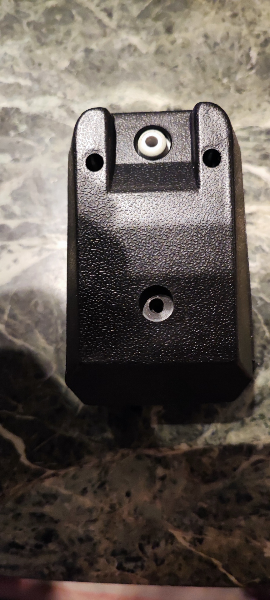

(#) huszi2 hozzászólása Szept 14, 2023 /
Felismeri valaki mi ez a kütyü?
(#) pipi válasza huszi2 hozzászólására (») Szept 14, 2023 /
Bele kéne kukkantani, az 1M potméteren kívül mi lakozik benne?
(#) huszi2 válasza pipi hozzászólására (») Szept 14, 2023 /
Semmi egyéb, a 3. képen a teljes belső látszik.
Vajon mire találták ki, ilyen szépen bedobozolva egy 1 M ohmos potit....
(#) madzagos válasza huszi2 hozzászólására (») Szept 14, 2023 /
Tv játék vezérlő? Pong klónhoz?
(#) huszi2 válasza madzagos hozzászólására (») Szept 14, 2023 /
Ezzel a Pong klónnal meg úgy vagyok, mint Bendegúz a muharral: "azt se tudom milyen színe lehet"....)

(#) torpert válasza Kinka István hozzászólására (») Szept 15, 2023 /
Köszönöm a választ István. Lenne valami ötlet, hogy milyen "mai" alkatrésszel lehetne helyettesíteni őket? Köszi!
(#) Kinka István válasza torpert hozzászólására (») Szept 15, 2023 /
A ráírtak szerint 3 Ohm és 9.5A, tehát kb. 30W egy tag. A gépbe átkötöd helyét és egy dobozba betéve két 3 Ohm 40W, hűtőbordára szerelhető ellenállást, és ezt elékötve megoldás lehet. Működés közben 60 volt körül esik rajta, nélküle ez is a motorra kerül. Másik lehetőség elektronikus lágyindítóval, ilyen van a mostani gépekben is, ezek közt is van ami csak 180 V környékén ad ki feszültséget. (A madaras boltban vettem sajátmárkás köszörűt, az is elektronikus lágyindítású.)

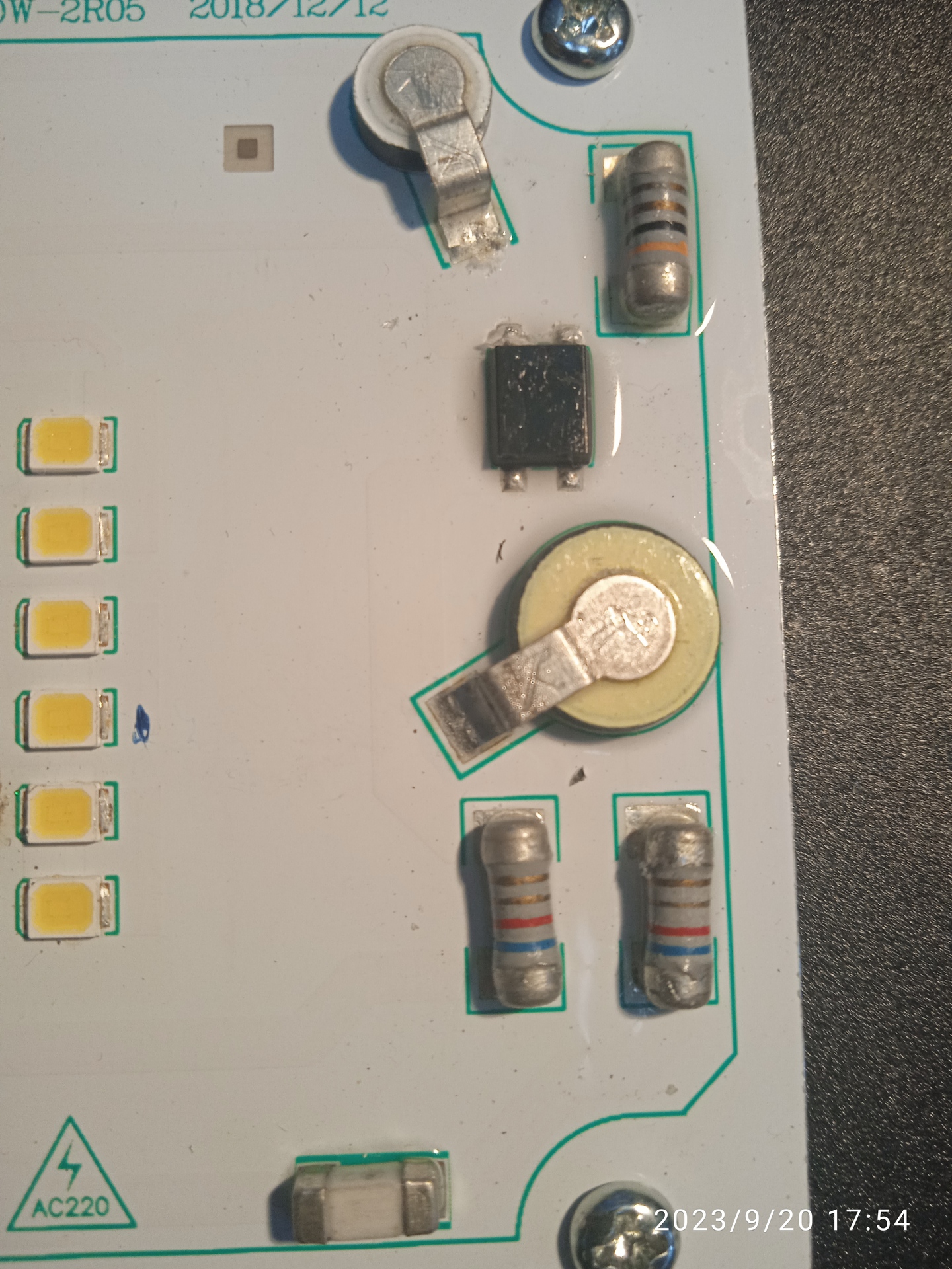

(#) japam hozzászólása Szept 20, 2023 /
Sziasztok . A 2 db. kör alakú alkatrész nekem idegen . Egy sárga , egy fehér .Kérlek segítsetek .
(#) kistee válasza japam hozzászólására (») Szept 20, 2023 / 1
Csak tippelni tudok: szerintem nagykapacitású kondenzátor, esetleg valamilyen gombelem (vagy akku).
(#) majkimester válasza japam hozzászólására (») Szept 20, 2023 / 1
SMD MOV - Metal Oxid Varistor
(#) kadarist válasza japam hozzászólására (») Szept 20, 2023 / 1
Szia! Túlfeszültségtől védő varisztor.
(#) japam válasza japam hozzászólására (») Szept 20, 2023 /
Köszönöm a segítséget !
