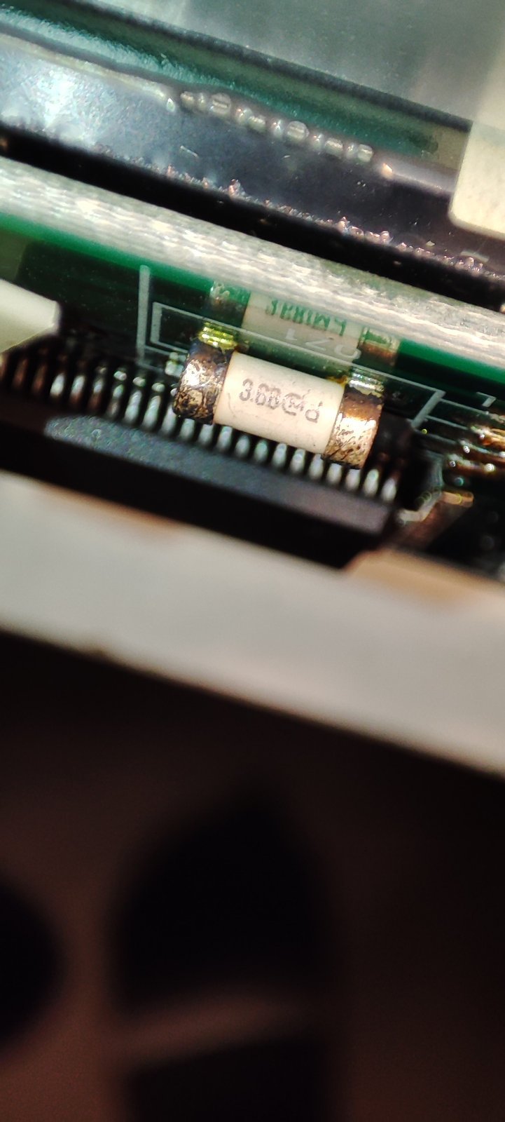

Egy kemence kijelzőjének és érintőgombjai paneljében van ez az alkatrész, amit én biztosítéknak vélek. Az érintő gombok nem működnek. Még nem vettem ki, ellenállása 8MOhm, ami a háttér is lehet, kapacitása nem mérhető. Jelölése 3,68 egy félkörben egy nagy M betű, majd egy kis d betű. Mi lehet?
(#) Gafly válasza tönöpö hozzászólására (») Jan 4, 2024 /
Én is annak képzelem, de lehet nem viccből lett 8 MOhm...
Mármint további hibakeresés ajánlott a miért vonatkozásában.
(#) david87 válasza tönöpö hozzászólására (») Jan 4, 2024 /
Vedd ki és mérd meg biztositék kinézete van.
De a panelre mivan melé irva
(#) tönöpö válasza david87 hozzászólására (») Jan 4, 2024 /
Bocsi, lemaradt a 2. Fotó.
Qz1
Kondik C vel vannak jelölve.
(#) jethro válasza tönöpö hozzászólására (») Jan 4, 2024 /
Nézd meg,hova megy a 2 vége?Ha nem ilyen tokozása volna,még akár kvarc is lehetne.
(#) Patópali válasza tönöpö hozzászólására (») Jan 4, 2024 /
Szerintem Quartz. A C1-C2 vel ez határozza meg a processzor órajel frekvenciáját.
A hozzászólás módosítva: Jan 4, 2024

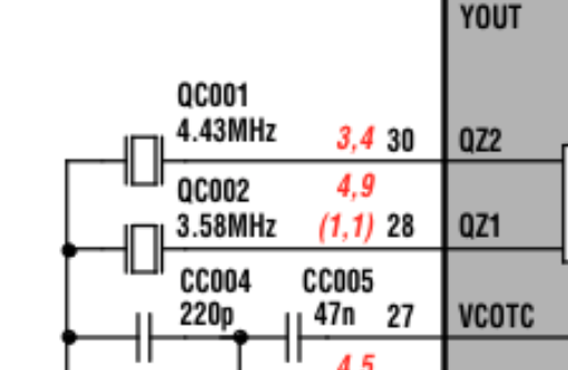

(#) Bakman válasza tönöpö hozzászólására (») Jan 4, 2024 /
Kvarc lesz az. Kontroller mellett van, van a közelében két, egyformának tűnő kondenzátor is.
Angolul Quartz. Találtam egy kapcsolási rajzot is, ahol használják ezt a rövidítést, lásd melléklet.
(#) Patópali válasza Bakman hozzászólására (») Jan 4, 2024 /
Igazad van, javítottam. Tessék. Bocs.
(#) tönöpö válasza Bakman hozzászólására (») Jan 4, 2024 /
Köszönöm, nemcsak lehet, hanem igazatok is van, főleg a jelölés miatt, így ki sem veszem.
A 3,68 az MHz lehet.
Nagyon köszönöm!

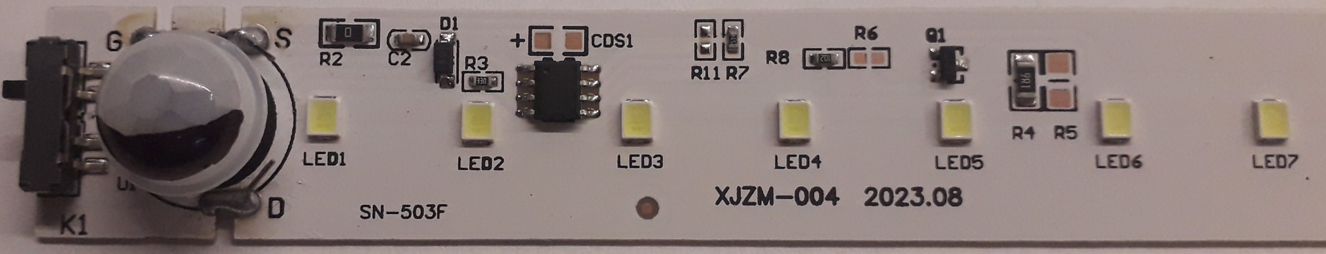

(#) Régi motoros hozzászólása Jan 6, 2024 /

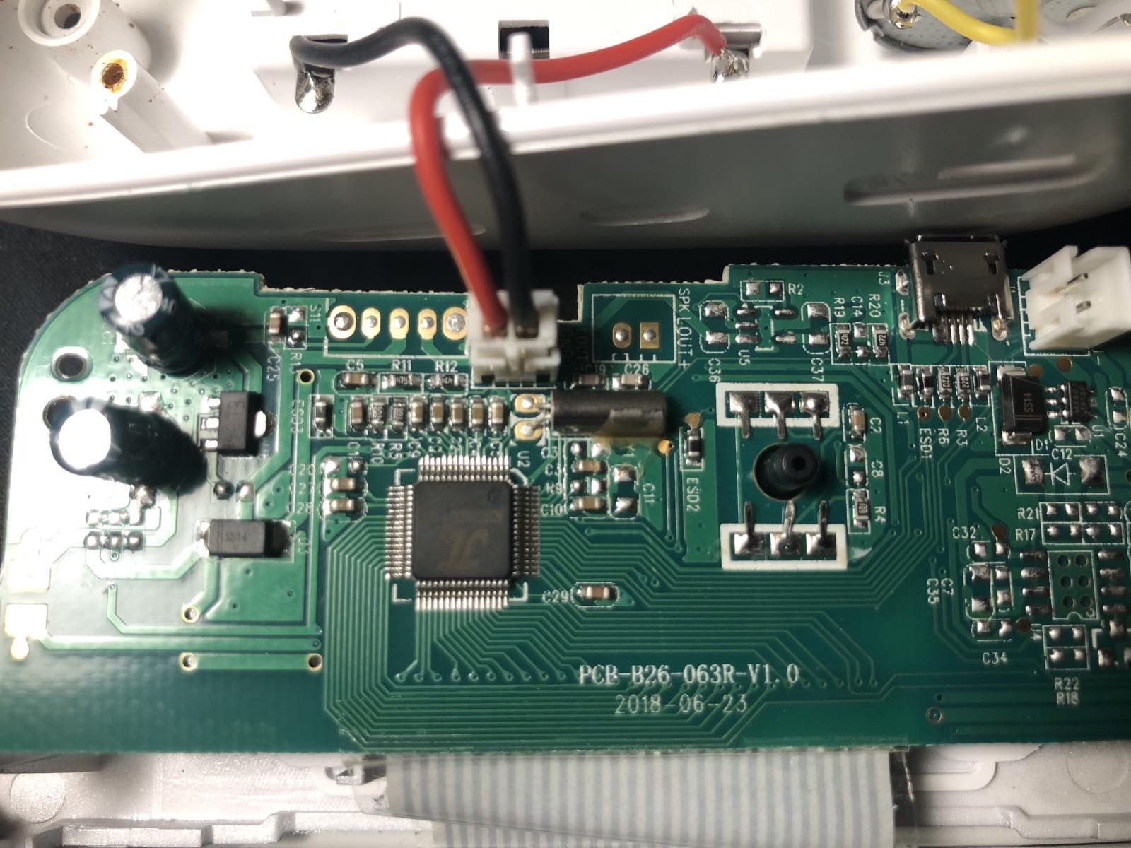

Üdv! Szerintetek képen látható LED lámpa CDS1 jelzésű alkatrésze mi lehet? A + jelölésből arra következtetek, hogy valami polarizált alkatrész lehet.
Egy mosogató felé szerelt mozgásérzékelős lámpa, a baj csak az, hogy nappal is felkapcsol mozgásra.
Reménykedtem, hogy esetleg kispóroltak belőle egy fotoellenállást ami a fényviszonyt érzékeli.
De sajnos annak helyét nem találom, szóval kénytelen leszek máshogy megoldani.
Viszont ilyen CDS1 jelölést még életembe nem láttam. Szerintetek?
Ui.: Természetesen az IC típusszám nélküli.
A hozzászólás módosítva: Jan 6, 2024
(#) Kinka István válasza Régi motoros hozzászólására (») Jan 6, 2024 / 3
CDS-sel a fotoellenállást szokták jelölni. Sötétben kOhm-MOhm tartományban van, megvilágítva 10-100Ohm az ellenállása.
(#) Régi motoros válasza Kinka István hozzászólására (») Jan 6, 2024 /
Akkor ez jó hír, nem gondoltam, hogy van SMD kivitelben is.
Ki is próbálok egyet, van itthon lábas kivitelben, de az nem probléma.

(#) gg630504 válasza Kinka István hozzászólására (») Jan 6, 2024 /
Valóban, CdS mint kadmiumszulfid.

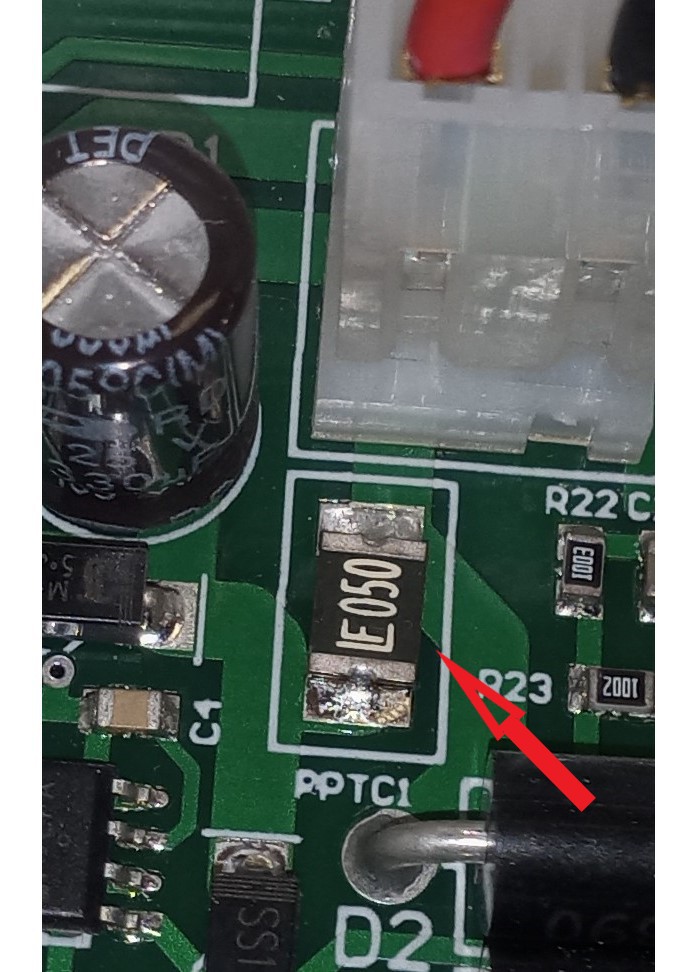

Megint szeretnék egy kis segítséget. Egy Cryptex beléptető rendszer vezérlő paneljén eldurrant a képen látható alkatrész. Volt egy tartalék panel,azt fényképeztem le és azt tettük a helyére,de én ostoba,nem mértem rá az alkatrészre. Biztosíték lehet? Ha igen, akkor milyen értékű?
A régi panel is működött,nyitotta az ajtókat is, kommunikáció is volt, csak az akkumulátor töltőfeszültsége nem volt megfelelő, 10,8V-ot adott. Ez meg pont az akku kimeneten van. Festés volt az üzemben és a festők valami rövidzárat okoztak a hálózatban, utána már ez sem működött.
(#) Gafly válasza Remci hozzászólására (») Jan 6, 2024 / 1
Szerintem gyors fél amperes, okosság itt.
Nos betettem egyet, és úgy néz ki működik. Részletek majd az elektronikában kezdők rovatban.
(#) majkimester válasza Remci hozzászólására (») Jan 6, 2024 / 1
A felirat elején az LF a Littelfuse logoja, bővebben info: ITT
(#) mnyugger válasza Régi motoros hozzászólására (») Jan 6, 2024 /
CDS -> CaDmium Sulfide Fotó ellenállás
(#) Remci válasza majkimester hozzászólására (») Jan 6, 2024 /
Köszönöm. Ma is tanultam valamit

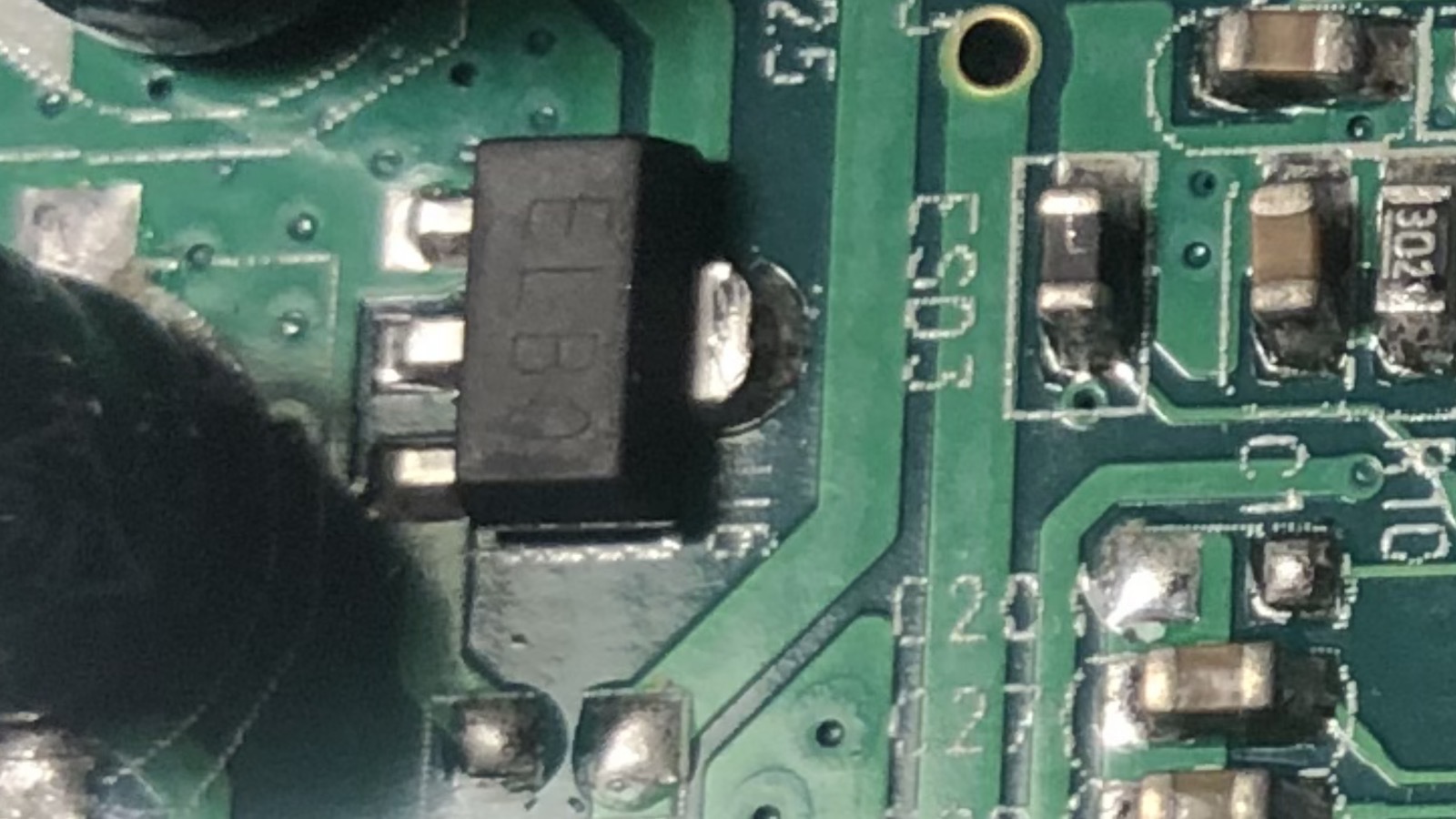

Egy vérnyomásmérőben van egy ELB jelzésű u6al jelölt alkatrész nem találok róla semmit.
Valakinek ismerős esetleg?
Köszönettel
(#) majkimester válasza petya0 hozzászólására (») Jan 6, 2024 /
Ez egy SOT-89 tok, gyakori LDO stab IC-knél.
Esetleg egy tipp (vagy más hasonló):
HM7836PR
1 - GND
2 - VIN
3 - VOUT (3,6V)
Ha leköveted a lábait, kiderül tényleg az-e.
