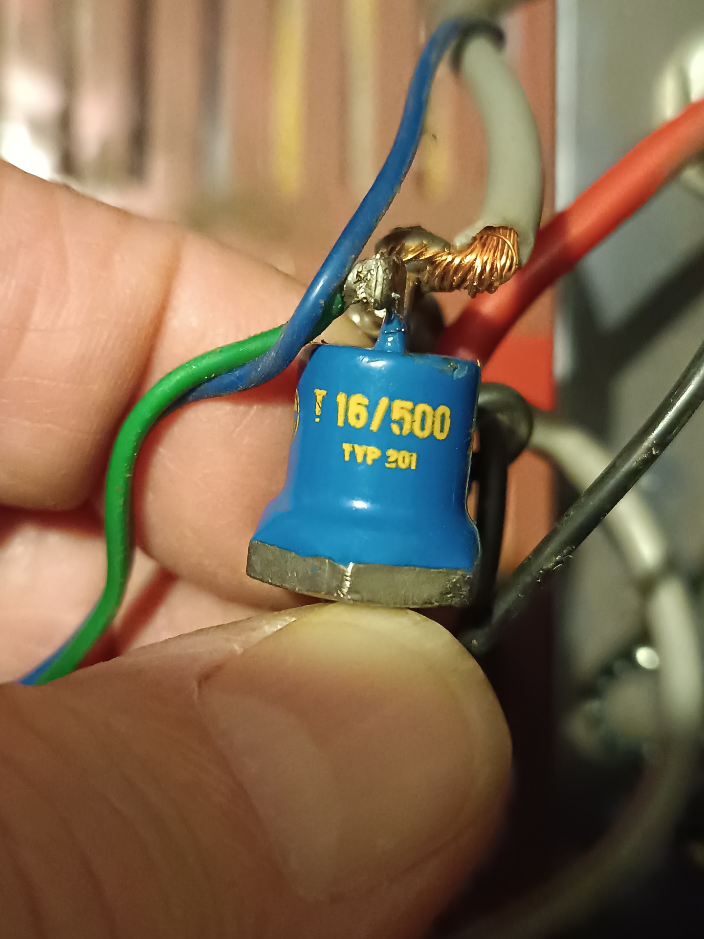

(#) hzsiga válasza hzsiga hozzászólására (») Jan 9, 2024 /

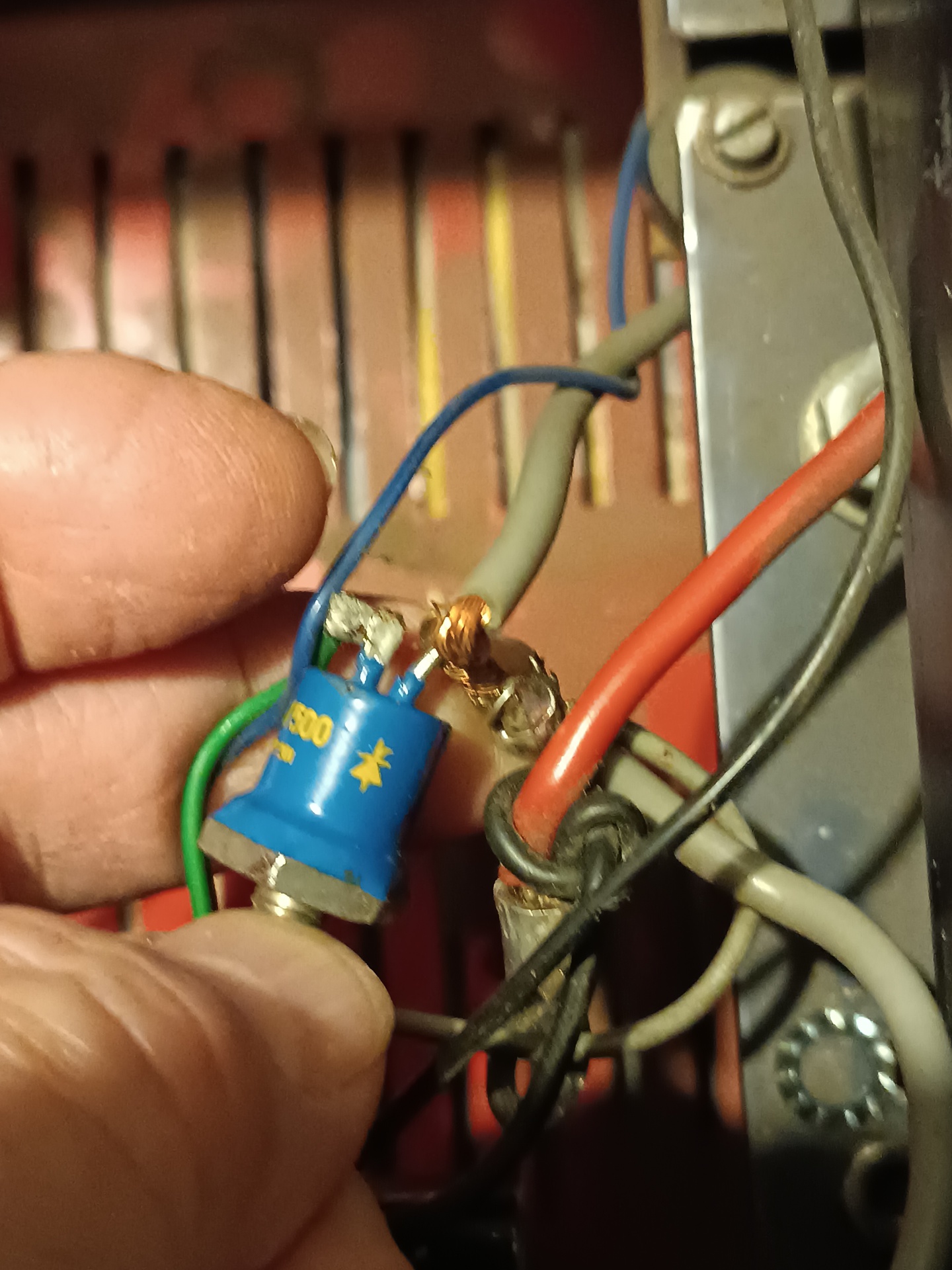

Szia. Még mindig az akkumulátor töltővel van gondom. Nem találok tirisztort képet teszek fel róla. Vagy milyen tirisztoral lehetne helyettesíteni, hogy ne kelljen változtatni az áram körön? Előre is köszönöm. Boldog új évet kívánok. Az előző hozzá szólásomat meg keverte a szöveg szerkesztő elnézést, így már egy kicsit jobban érthető.
A hozzászólás módosítva: Jan 9, 2024
(#) majkimester válasza hzsiga hozzászólására (») Jan 9, 2024 /
Szerintem bármilyen csavaros 16A 500V-os megfelel (vagy erősebb is).
Ha ragaszkodsz ehhez a típushoz, akkor megnézem, ha jól emlékszem van pár db.

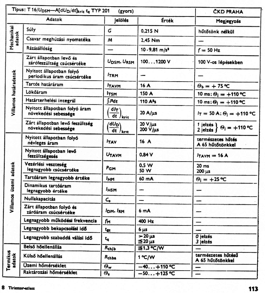

(#) majkimester válasza majkimester hozzászólására (») Jan 9, 2024 /
Mellékelem az adatlapját.

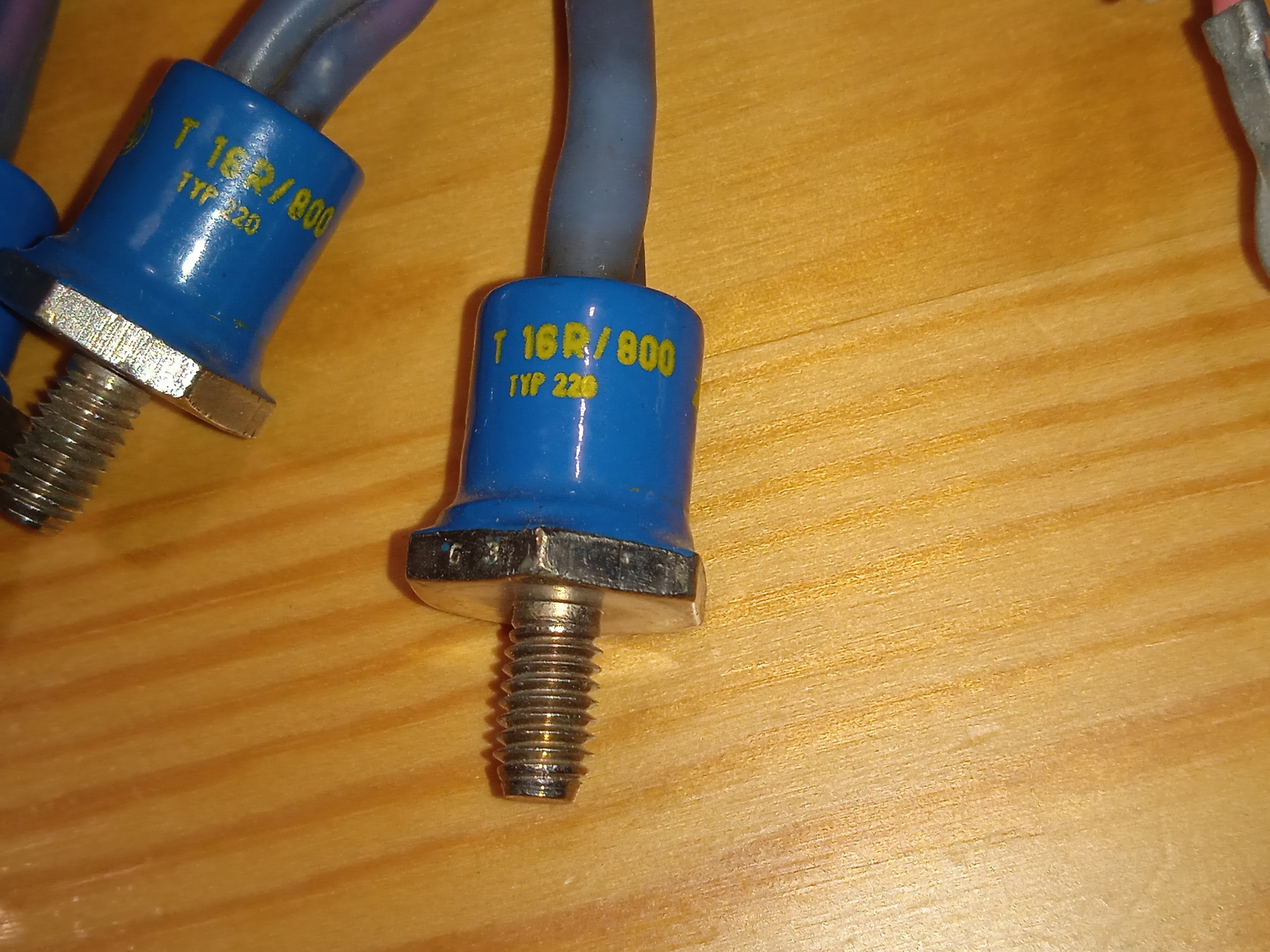

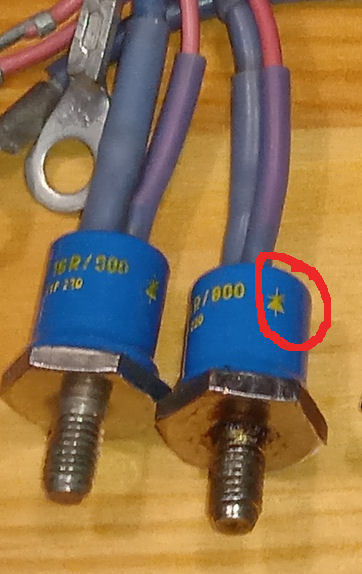

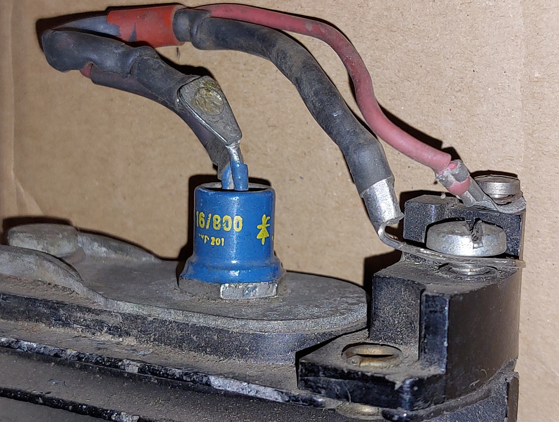

(#) mnyugger válasza hzsiga hozzászólására (») Jan 9, 2024 /

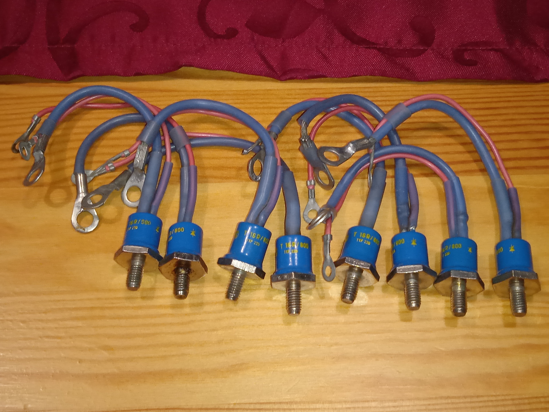

Nekem van 800 V-os. De az az R betű zavar.
Fényképezd már le a tokot, kicsit balra fordulva, hogy látszódjon a bekötés.

(#) kadarist válasza mnyugger hozzászólására (») Jan 10, 2024 /
Az R betű annyit szokott jelenteni, hogy az anód vagy a katód van a házon.
(#) majkimester válasza kadarist hozzászólására (») Jan 10, 2024 /
Az R nélkülinél is a ház az anód.
Az R-es változat tokozása nagyobb.
A hozzászólás módosítva: Jan 10, 2024
(#) kadarist válasza majkimester hozzászólására (») Jan 10, 2024 / 1
Akkor meg robusztust jelent, kizárásos alapon.
(#) mnyugger válasza kadarist hozzászólására (») Jan 10, 2024 /
Erre gondoltam. R -> Reverse
(#) mnyugger válasza majkimester hozzászólására (») Jan 10, 2024 /
Akkor rosszul gondoltam.
(#) kadarist válasza mnyugger hozzászólására (») Jan 10, 2024 / 1
Nem gondoltad rosszul, mert a nyugati gyártóknál valóban a fordított bekötés jele az R.

Szia. Köszönöm a választ. Elég távol vagyunk egymáshoz, csomag küldésel lenne meg oldható. A többit majd privátba.

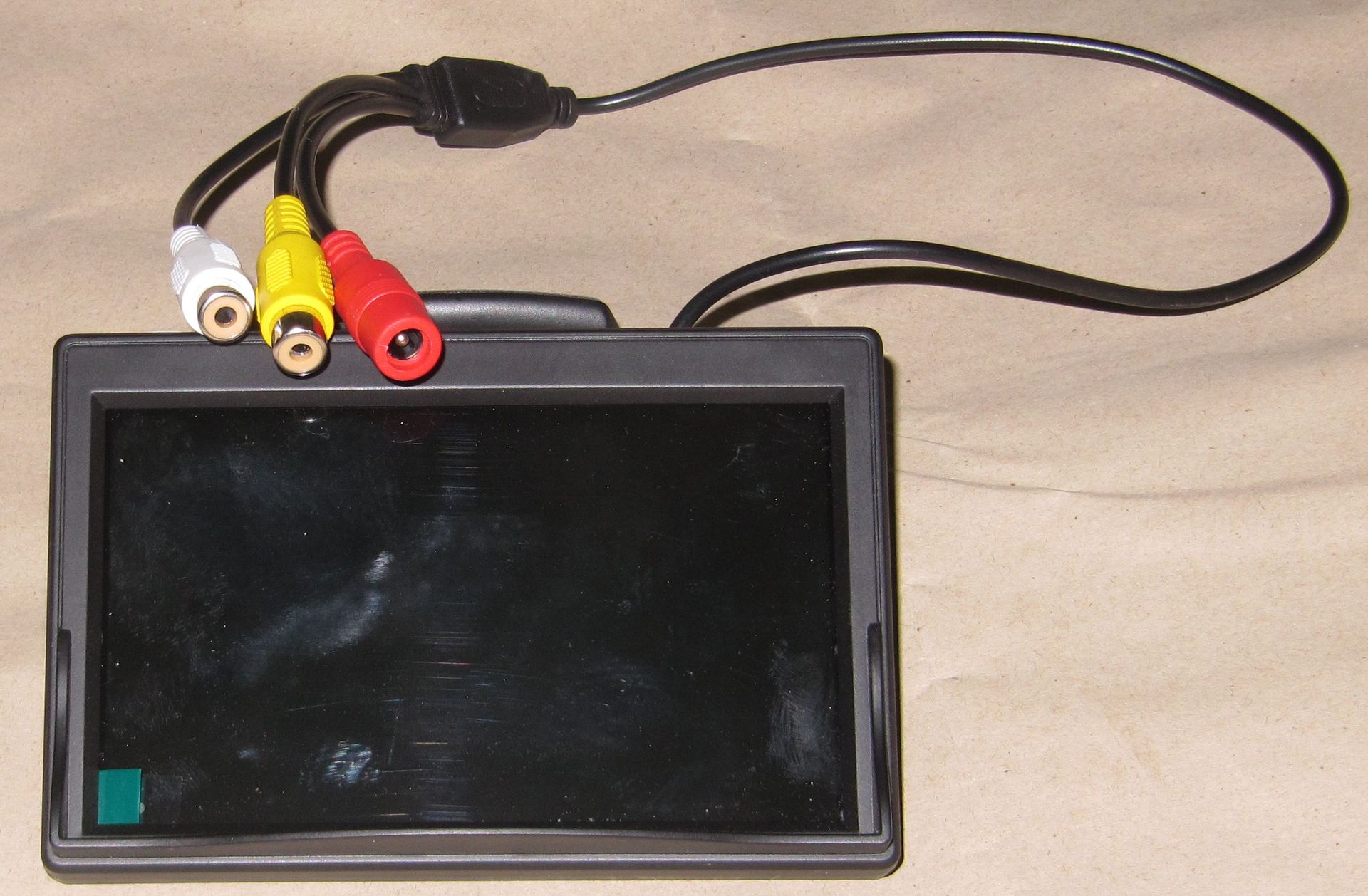

Ez milyen monitor lehet? Csatlakozók szerepét ha tudná valaki.
Hátoldalán 3 gomb: "Menü", "+", "-", gondolom menü, és benne lépkedés.

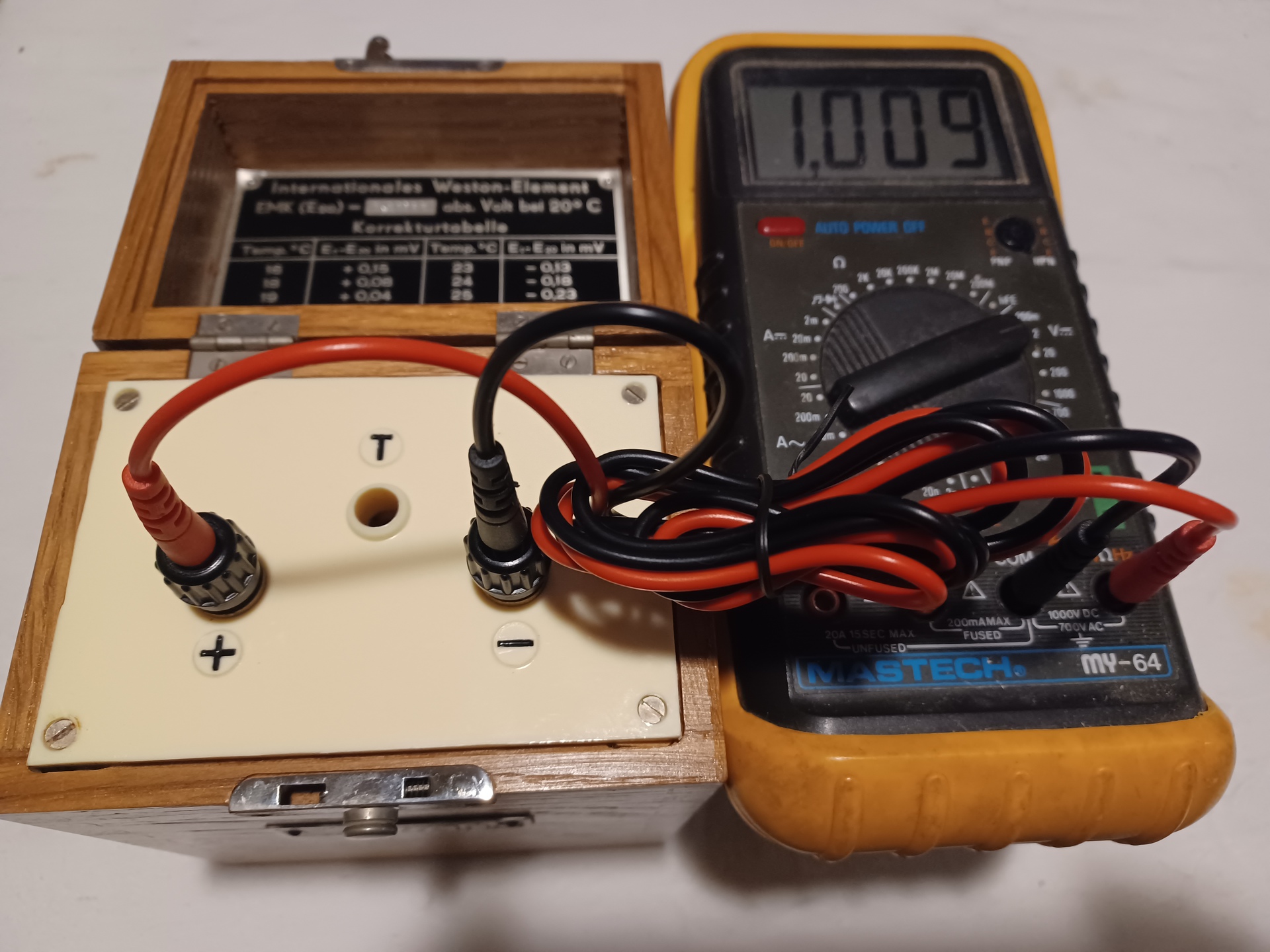

Jelentem sértetlenül megérkezett, ezer hála metabo123 mesternek.
Perfekt állapotban és működőképesen, köszönet a közreműködőknek is.
Elvileg 1.01864 V-ot kellene mutatnia, az tuti hogy a multiméterem nem hiteles, de az is hogy szerintem már ezzel is kissé túlterheltem.
Békéscsabán az első helyen kerül bemutatásra...
(#) Régi motoros válasza nagym6 hozzászólására (») Jan 11, 2024 / 2
Tolatókamerához pl.
Piros tápfesz (általában 12V), Sárga video jel, fehér audio jel (a hátán van hangszóró).
Persze egy címke a hátuljáról többet mondott volna.

Semmi címke, felirat sehol nincs rajta. Bekötést megmondtad, ennyi már segített.
Köszi.

Etalon feszültségforrás.

10 megaohm belső ellenállású multival még nem terheled túl, de persze nem kell rajta felejteni. 20 fokon 1.0183V mért feszültség alatt a cella már nem az igazi úgyhogy reméljük csak a multid nem mér pontosan. Ez egy telített cella amúgy, ami szerintem értékesebb mint egy telítetlen: bár rosszabb a hőmérsékletfüggése viszont nem veszít idővel a feszültségéből mint egy telítetlen. A belsejét is lefényképezhetnéd. A telített cellák emlékeim szerint "nem hordozhatóak" ami azt jelenti hogy ne döntsd meg 30 foknál jobban egyik rányba se, és főleg ne fordítsd fel (bár lehet készült belőlük hordozható is).
A "T" lyukba kell raknod a hőmérőt.

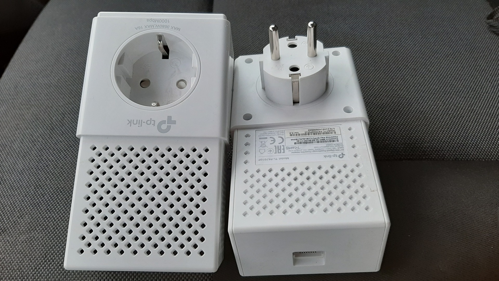

Találtam ezt a készülékpárost -csak elfelejtettem a hétvégén hazavinni, így mégcsak kipróbálni sem tudtam. De igyekeztem utánanézni, mire való.
Jól értelmezem, hogy arra szolgál: az egyiket bedugom a routerbe (persze a megfelelő kábelt venni kell), a másikat a ház másik pontján egy gépbe (pl mert az nem wifis), és akkor kommunikálnak egymással?
A hozzászólás módosítva: Jan 15, 2024
(#) KBal76 válasza szs hozzászólására (») Jan 15, 2024 /
Igen, helyettesíti a házon keresztül húzott UTP kábelt.
(#) img válasza szs hozzászólására (») Jan 15, 2024 /
Igen, arra való. Csak az a való életbeli helyzet, hogy ez elektronikailag rosszabbul sikerült mint az elődje, így ahol ez az AV1000-es mondjuk csak 40 MB/s visz át, ott az AV600-as 80 MB/s-t.
(#) Gafly válasza img hozzászólására (») Jan 15, 2024 /
Szerintem mivel amúgy is találta (azaz ingyen van), és nem most akarja megvenni, tök mindegy...
(#) img válasza Gafly hozzászólására (») Jan 15, 2024 /
Igazad van, csak azért írtam, hogy ne lepődjön meg ha nem olyan gyors mint az elvárt.
