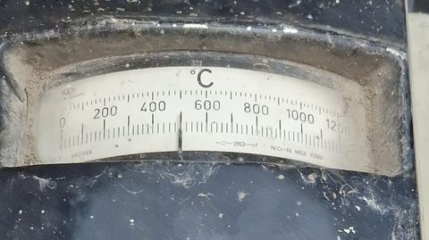

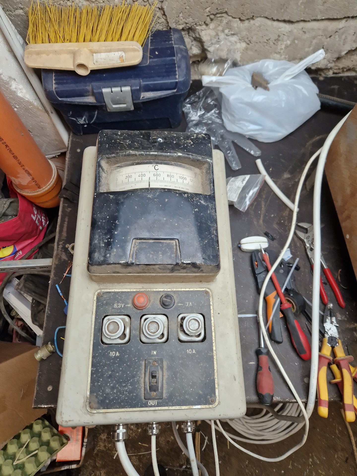

(#) Lina1591 hozzászólása Jan 15, 2024 /

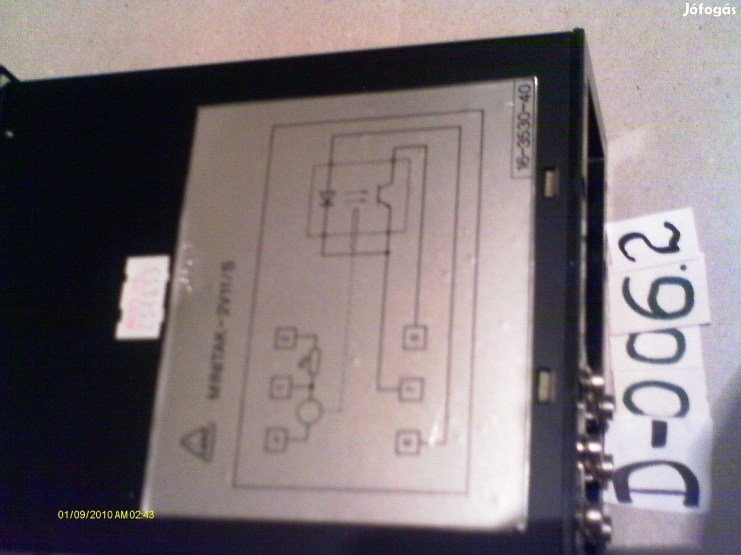

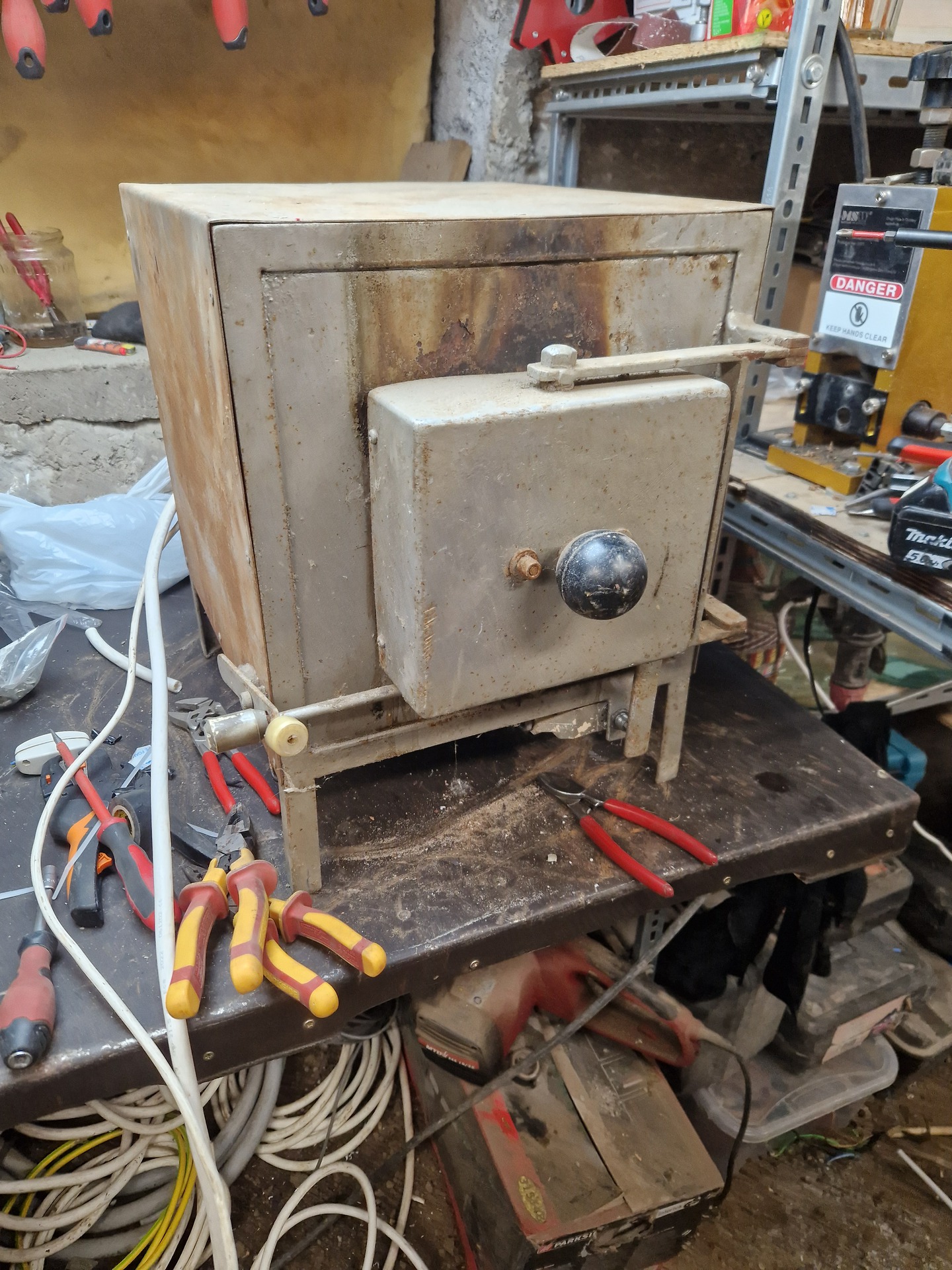

Segítségeteket szeretném kérni képen látható hőfokkapcsoló arra rájöttünk, egy kis kemencét vezérelne viszont nem tudjuk a beállításait. Esetleg kép alapján valaki tudja pontosan mi lehet esetleg beállításaiban segíteni.
(#) Bakman válasza Lina1591 hozzászólására (») Jan 15, 2024 /
Nézd meg a skálázását, 1200 °C-ig tart, hogyan akarsz ezen pl. 35 °C-ot pontosan beállítani? Sehogy, ez kemence termosztát. Ott kb. nem számít, hogy 900 vagy 930 °C van benne, medencénél már nem mindegy, hogy 30 vagy 50.
(#) Gafly válasza Bakman hozzászólására (») Jan 15, 2024 /
Ez a 35 honnan jött?
A 42-nek legalább lenne valami értelme.
(#) proli007 válasza Gafly hozzászólására (») Jan 15, 2024 /
Szerintem a kemencét, medencének olvasta. Kinek mi jár a fejébe..
(#) mnyugger válasza Lina1591 hozzászólására (») Jan 15, 2024 /
A kép alapján ez a műszer csak mérni tud. Vezérelni nem.
(#) Gafly válasza mnyugger hozzászólására (») Jan 16, 2024 /
Nekem azért az a három 10 A feliratú Diazed biztosíték mást sugall.
(#) gg630504 válasza mnyugger hozzászólására (») Jan 16, 2024 /
A fenti skálabeosztás és a jobb oldalon félősen megbújó piros mutató felveti a vezérlés lehetőségét.
Nem tudom, hol lehet állítani. Oldalt, felül, vagy a burkolatot levéve.
Nem kizárt, hogy maximummérő, ekkor visszaállító lehetőségnek kell rajta lenni valahol.

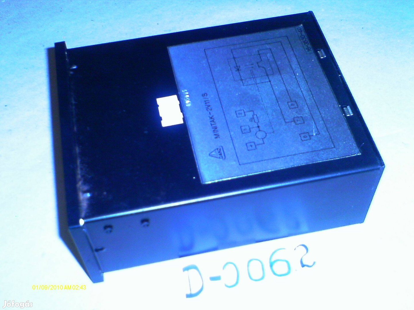

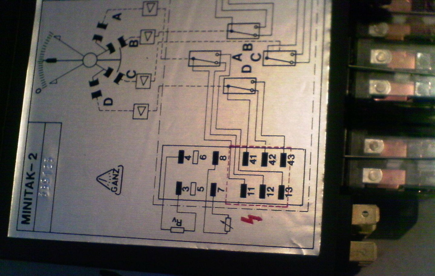

(#) vargaf válasza mnyugger hozzászólására (») Jan 16, 2024 /
Tévedés, a Minitak 2 mérőműszereken 4 kapcsolási pont állítható be.
A hozzászólás módosítva: Jan 16, 2024
(#) mnyugger válasza gg630504 hozzászólására (») Jan 16, 2024 /
Jogos, de ezt a képen nem láttam.
Edző kemence lévén, ha eléri a beállított hőfokot, kikapcsol. Nem kell égetni órákig.
1200°C a max. Gondolom NiCr-Ni hőelem jár hozzá.
(#) mnyugger válasza vargaf hozzászólására (») Jan 16, 2024 /
Az lehet, de ez nem Minitak2. Sőt a Minitak 2-ből is volt 2 mérőműves.

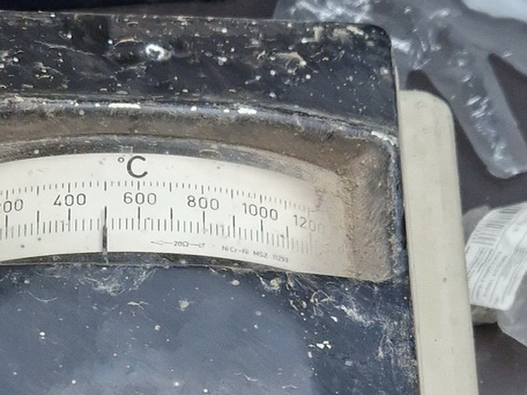

(#) proli007 válasza mnyugger hozzászólására (») Jan 16, 2024 /
Hello! A régiekben (de a Minitak 2-ben is) FeNiFe hőelem volt. Ha nem lenne ilyen retkes, lehet látni is lehetne a skálán.

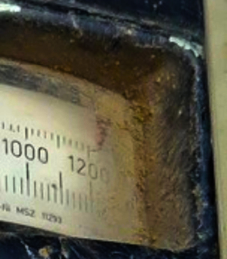

(#) KU202M válasza proli007 hozzászólására (») Jan 16, 2024 /
Látni is: NiCr-Ni
(#) proli007 válasza KU202M hozzászólására (») Jan 16, 2024 1 /
Akkor jó szemed van, mert én nem látom..
Köszönöm, de sajnos már nem olyan jó, mint fénykorában...
Ha jól kinagyítod, akkor a skála jobb alsó részében látszik.
(#) Suba53 válasza proli007 hozzászólására (») Jan 16, 2024 /
Ha erre ránagyítasz képszerkesztővel, akkor látszik kicsit elmosódottan.
(#) proli007 válasza Suba53 hozzászólására (») Jan 16, 2024 /
Valóban. Homályos, de ott van.
Ezen Pl. Csak egy.
(#) mnyugger válasza proli007 hozzászólására (») Jan 16, 2024 /
A FeNi-Fe hőelem nem bírja 1200 °C-ig.
Nem is FeNi. Hanem Vas - Konstantán.
(#) proli007 válasza mnyugger hozzászólására (») Jan 16, 2024 / 1
Pedig itt van előttem egy ilyen (csapágyas) Minitak 2, amin ez van és 1300C a műszer vége.. Egyébként ennek is egy határértéke van és egy edzőkemencében volt.

Mielőtt nagyon beleélitek magatokat, gondoljátok végig mi történik, ha megszakad/eltörik/elég a termoelem. A vezérlő úgy látja hogy nem érte el a beállított hőfokot és addig fűt ameddig tud vagy szét nem ég a fűtőbetét.
Nem kötözködni akarok.... csak láttam már hasonló kemencét tönkremenni mert analóg vezérlésnél eltört a termoelem, egy másiknak pedig megbolondult a vezérlése (sugárzó hő, száradt kondik). Nem volt vicces...
Nem 2ft kijavítani akkor sem ha az ember magának csinálja.
Lehet hogy az elektronikus vezérlések ilyen szempontból jobbak. Hibára kell tervezni ha lehet.
