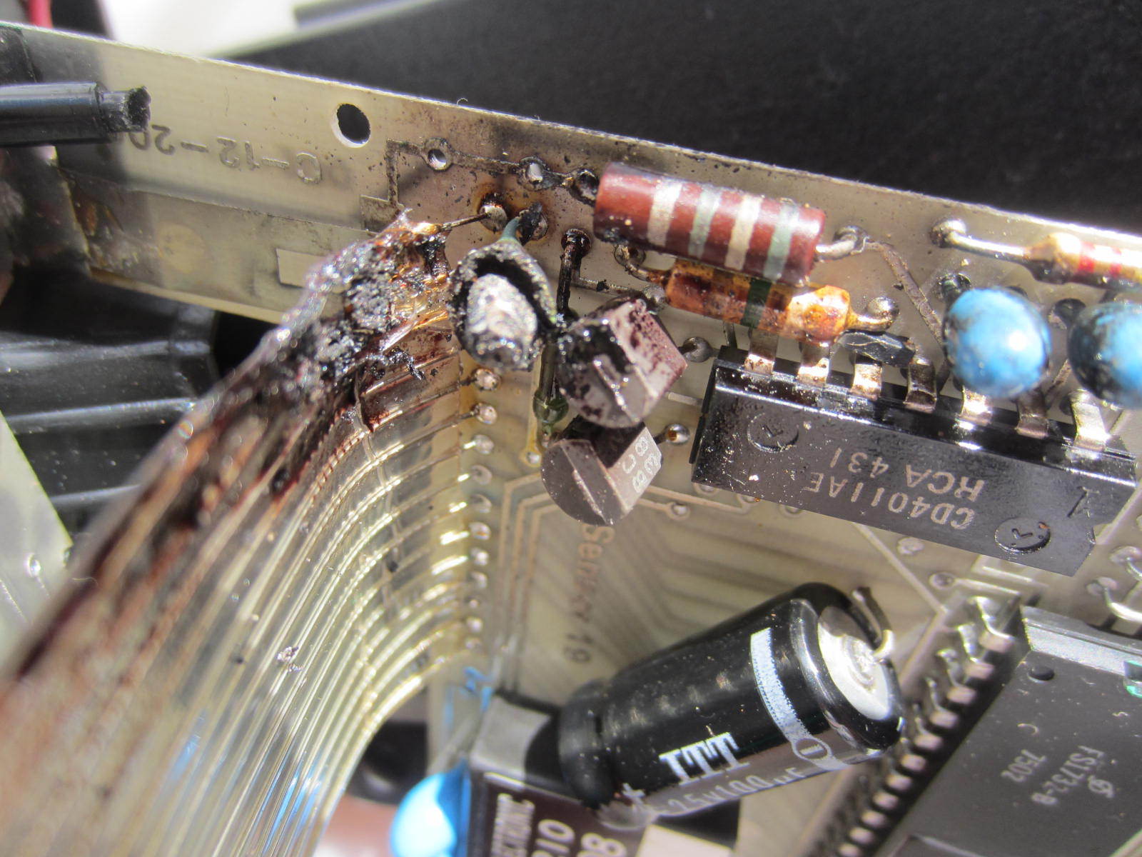

(#) Fats Domino hozzászólása Aug 3, 2024 /
Üdv !
Ez egy Privileg 867 MD, amit szeretnék egy kedves ismerősömnek adni egy kiállításra, de keletkezett egy kis füst az első bekapcsolásnál. Kapcsolási rajz valószínűleg erről már sehol sincs, de ha valaki esetleg tudna tippet adni ,hogy ez milyen alkatrész lehetett? Kondenzátornak néz ki ,két forrasztási helye van, ,feltehetőleg már jól kiszáradt és zárlatos lett. Egy tranzisztor még felismerhető BC 238 A ,de a másik nem, ezeket is cserélném.
(#) xxxyyy válasza Fats Domino hozzászólására (») Aug 3, 2024 /
Csepp tantál esetleg, mint az IC előtt?
Mindet cseréljed...

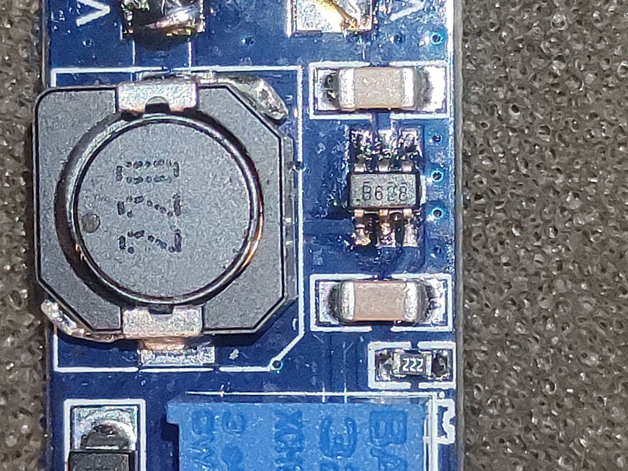

(#) nyiradiz hozzászólása Aug 3, 2024 /
Üdv mindenkinek!
Rendeltem egy MT3608 step-up modult,és figyelmetlenségből teszteltem fordított polaritásra,amit nem jól viselt.
A 6 lábú ic-t nem találom a katalógusokban,de hátha valaki tudja mi ez?
Nem az ára miatt tettem be ide,hanem a kiváncsiság miatt!
Előre is köszi!
(#) Suba53 válasza nyiradiz hozzászólására (») Aug 3, 2024 / 2
Nagyon sok ilyen modul neve a rajta lévő chip típusával azonos.
És arra keresve a böngészőben megtalálható az adatlapja is.
MT3608.pdf

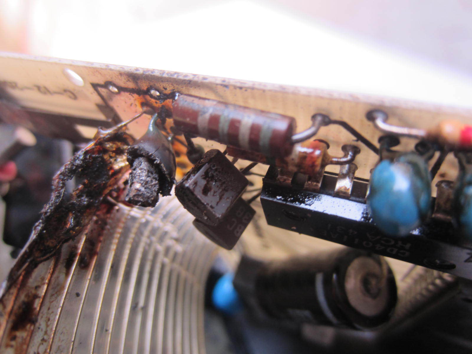

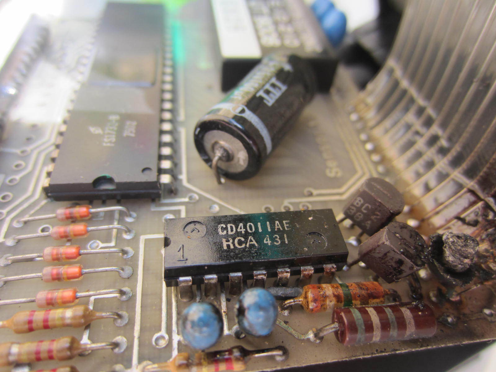

Ezek általában tápszűrő kondik, ezt egyszerűen ellenőrizni tudod. Ha az, akkor olyan feszültségűt rakjál bele, mint a vele egy tápágon lévő másik csepp tantál feszültsége. A mérete alapján meg tudod saccolni a kapacitását, de sok esetben nem cifrázták nagyon a dolgot és ugyanolyan értékű kondikat használtak.
Az öreg tantálok szeretnek meghibásodni, azért is javasoltan a többi cseréjét is, de a mellette lévő tranzisztornak ettől szerintem nem lett baja.
A gyenge minőségű fotó miatt egy kicsit elbizonytalanodtam: itt nem 2db alkatrész szált el?
Tudnál egy kicsit jobb fotókat feltenni?
(#) lóri válasza xxxyyy hozzászólására (») Aug 3, 2024 /
Szerintem a másik, az csak a szalagkábel lesz, csak megégett.

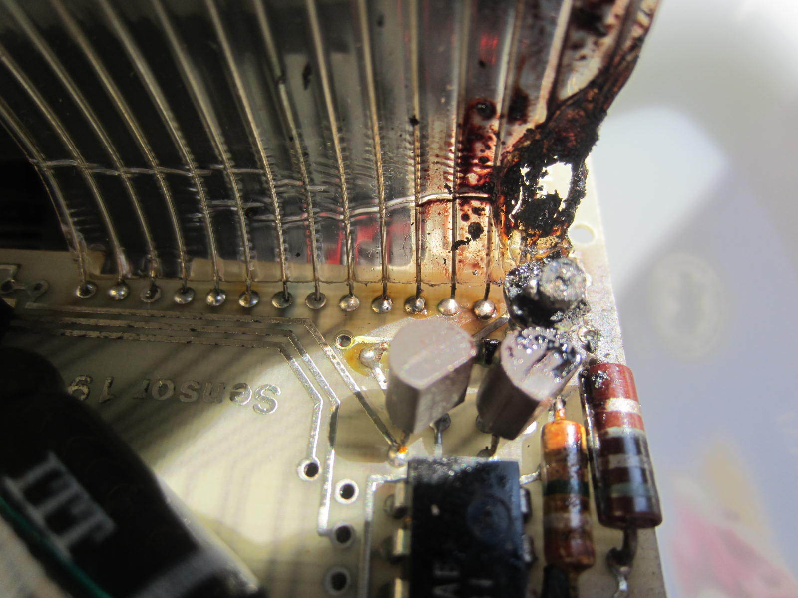

(#) Fats Domino válasza xxxyyy hozzászólására (») Aug 5, 2024 /
Itt van még néhány fotó, remélem használható. A szalagkábel és talán az egyik tranzisztor is olvadt.
(#) Patópali válasza Fats Domino hozzászólására (») Aug 5, 2024 / 1
Szerintem a tranyóknak semmi baja a képek szerint csak a tantál kondi burkolata fröccsent rá. Sajnos ezek a kondik így pusztulnak meg.
Cseréld az összes tantált akár normál elkóra. A kapacitásra és a feszültség tűrésre figyelj.
A hozzászólás módosítva: Aug 5, 2024

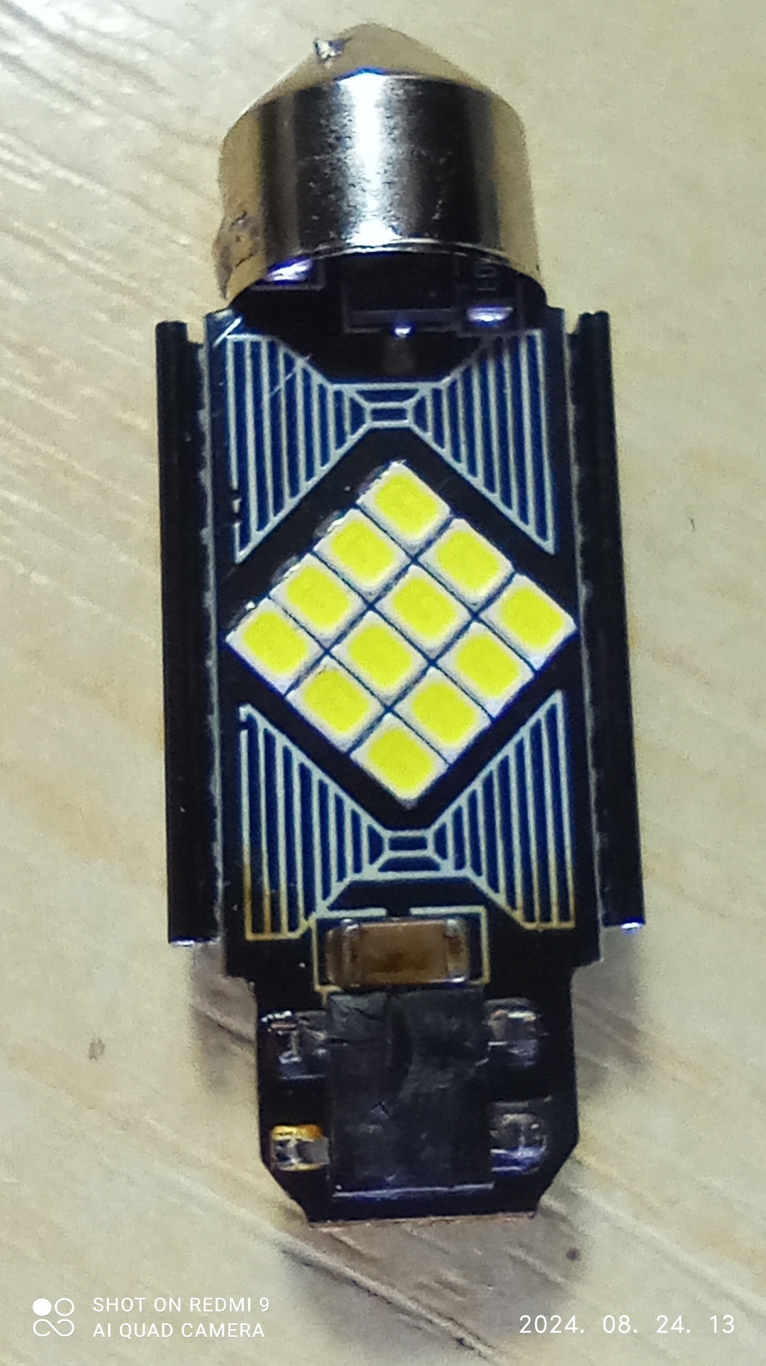

(#) Landsmann hozzászólása Aug 24, 2024 /
Alul az az elfüstölt négylábú alkatrész milyen jószág volna? Maga a szerkezet egy autóba való 12 V-os ledes szofita izzó.
(#) Bakman válasza Landsmann hozzászólására (») Aug 24, 2024 /
Valószínűleg egyenirányító (gratez) híd.
(#) Landsmann válasza Bakman hozzászólására (») Aug 24, 2024 /
Kiforrasztottam. Alatta ott a jelzés, valóban egy graetz. De minek az egyenáramú áramkörbe?
(#) mraulajos válasza Landsmann hozzászólására (») Aug 24, 2024 /
Szerintem is Dióda híd. Azért, hogy mindegy legyen, hogy rakod be a foglalatba.
A hozzászólás módosítva: Aug 24, 2024
(#) tothbela válasza Landsmann hozzászólására (») Aug 24, 2024 /
Autós izzók ledes kiváltásánál nem lehet tudni hogy melyik a pozitív és negatív csatlakozó. Ez elsősorban szofita esetében okozna problémát, ezért van benne az egyenirányító.
(#) Landsmann válasza tothbela hozzászólására (») Aug 24, 2024 /
Áthidaltam a graetzet, de nem világít. Totál zárlat van. Szerintem az egyenirányító is amiatt ment tönkre. Megy az elektronikai hulladékba.
(#) tothbela válasza Landsmann hozzászólására (») Aug 24, 2024 / 1
Sajnos az izzókat nem egyszerű kiváltani leddel. Direkt led világítást lehet csinálni, de az izzók helyére betenni problémás. Az izzólámpa olyan magas hőmérsékleten működik, hogy nem gond ha a környezeti hőmérséklet 100 fok felé megy. Egy verőfényes napon a kocsi teteje alatt (itt szokott lenni a lámpa) nagyon meleg van. Ráadásul nyitva szoktuk hagyni a kocsi ajtaját a parkolóban. Újabb autókban ilyenkor elhalványodik a világítás, de a régebbiekben nem. A te lámpád hátulján van hűtőfelület, de a zárt lámpabúrában nem tudja leadni a hőt, megsül.
