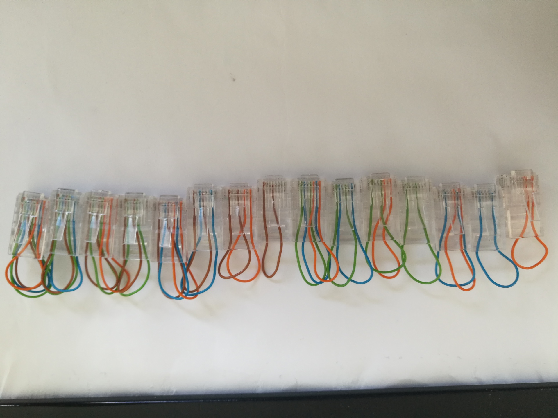

Proof of concept...
30 forintos csatlakozó, bontott UTP kábel, húsz perc munka és kész, működik a 15 darab azonosító kütyü a műszerhez. Még kap egy-egy kupakot, meg mindre forrasztok egy szintén bontott ledet is és akkor villogni is fog

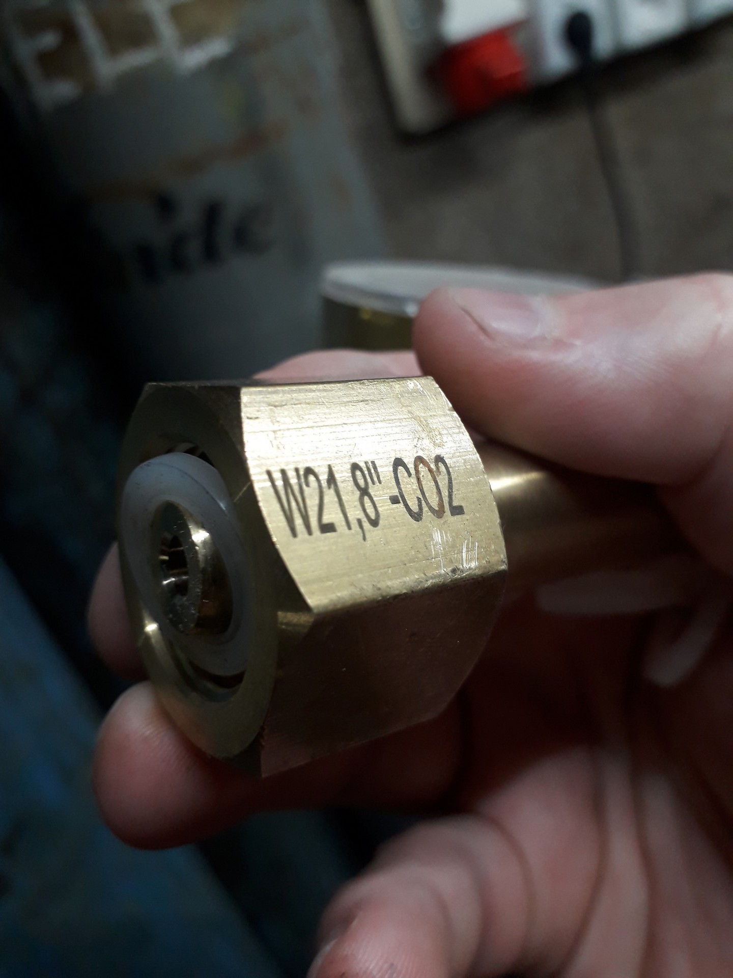

Na még egy menetes kérdés ha lehet, de ez más mint az előző nyomásmérő óra.
Rendeltem egy ilyen átalakítót az argon palackra, hogy majd evvel töltök a kis hordozható palackba gázt.
Levettem a reduktort, teszem rá az átalakítót, és rácsúszik egy az egyben, enyhén lötyög rajta,
és pont annyival nagyobb az átmérője, hogy forog körbe-körbe, de meghúzni nem lehet.
Amint látható a reduktor menete W21.8 és elvileg az átalakítónak is annak kéne lenni.
Viszont a két menet átmérője nem stimmel. Járhat erre visszatérítés szerintetek?
A hozzászólás módosítva: Júl 24, 2024
(#) vision61 válasza Régi motoros hozzászólására (») Júl 24, 2024 /
A reduktor fotójából számomra nem derül ki, hogy milyen menet van a hollanderben, de a Messer szerint az argon palackokon többféle menettel szerelt szelep is lehetséges.
(#) Régi motoros válasza vision61 hozzászólására (») Júl 24, 2024 /
DIN 477 NR 6

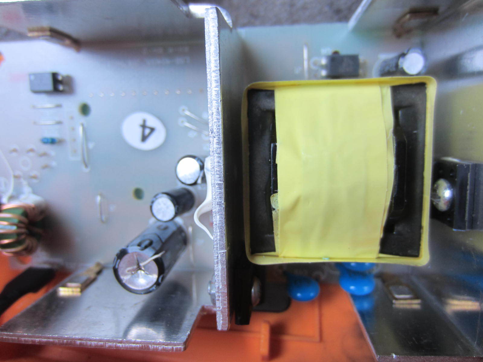

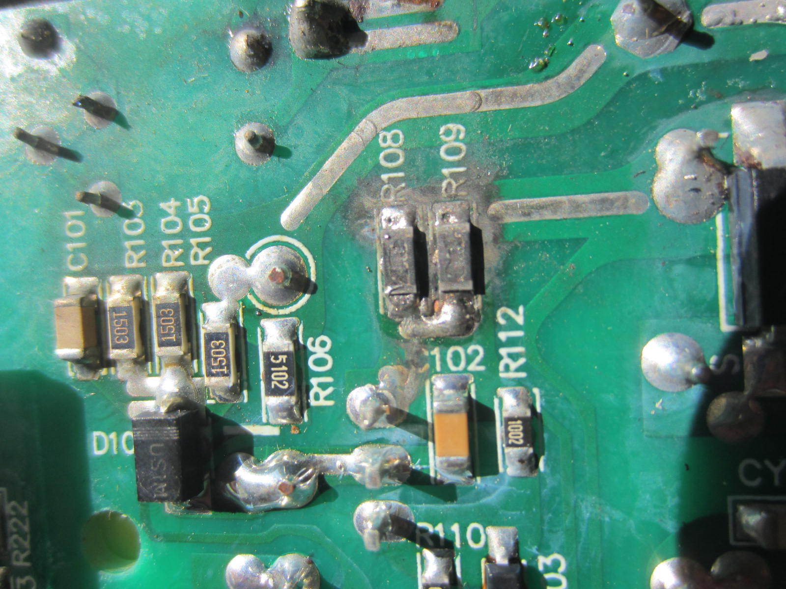

Ez egy NXBC612 akkutöltő panel,és van rajta két kiégett ellenállás. Szeretném megjavítani mert 6 V-ot is tud,, de nem találtam kapcsolási rajzot. Valaki esetleg tudja, milyen értékű lehet a két ellenállás, ? Összes kondenzátort is kicserélem természetesen , azok tipusa látható,de ez nem. Mivel lehetne helyettesíteni?
(#) proli007 válasza Fats Domino hozzászólására (») Júl 29, 2024 / 1
Hello! Ha jól látom a Fet forrásában van a két sönt ellenállás párhuzamosan. Pár ohm lehet. Én megnézném, milyen meghajtó Ic van a tápban és annak adatlapján megnézném van-e rajz hozzá. Abból már lehet tájékozódni.
De ha ez a két ellenállás megégett, akkor vélhetően a tranyónak is annyi.
(#) Fats Domino válasza proli007 hozzászólására (») Júl 29, 2024 /

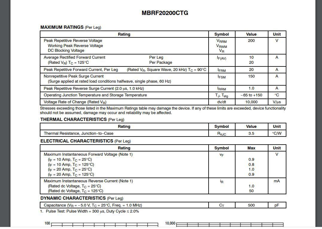

Amit le tudtam olvasni ,az MBRF20200C, van még egy másik ,azt viszont ki kellene forrasztanom. Egy lyukas kondenzátor is van a panelen, de itt az összeset kicserélem. Cseréljem ezt az MBRF-et is? Az MBRF a fotón alul középen.
Az MBFR az egy Schottky dióda, azt ki is tudod mérni. Ha nem zárlatos nem kell cserélni.

(#) Fats Domino válasza proli007 hozzászólására (») Júl 30, 2024 /
Jó reggelt!
Bocsi, még annyit, hogy a pár Ohm mennyi lehet, 50? 100 Ohm?
(#) kadarist válasza Fats Domino hozzászólására (») Júl 30, 2024 / 1
Max. 1-2 ohm.

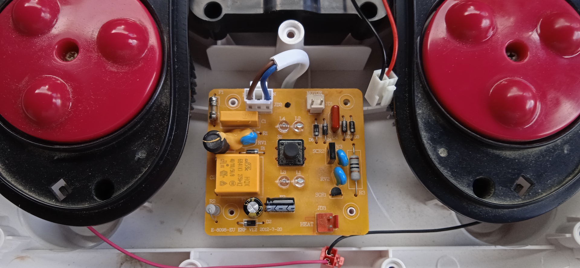

Sziasztok, talpmasszírozó gépünket szeretném javítani. Az elektronikus kapcsolója rosszalkodik, azonnal kikapcsol bekapcsolásnál. Szeretném fixre átkötni, hogy ha áramot kap, forogjon. A kapcsoló nem érdekel, "heat" nem kell. Hol kellene a nyákon átkötéseket tennem? Nem is olyan egyszerű, ahogy nézem, az időkapcsoló része is kellene a biztonság miatt, (lekapcsol 10p után) Tudna valaki segíteni? (Gyakorló műszerész) Előre is köszi!

(#) pipi válasza Gigapixel hozzászólására (») Júl 30, 2024 /
Ha a power kapcsolóra gondolsz, átkötni nem tudod, mert pillanatkapcsoló...

(#) proli007 válasza Gigapixel hozzászólására (») Júl 31, 2024 /
Kicsit ellenmondásban vagy önmagaddal. Átkötnéd hogy folyamatosan működjön, de az időzítő meg kikapcsolná. Hogyan, ha átkötöd?
Inkább meg kellene próbálni megjavítani. Az U1 egy mikrokontroller lesz, az vezérli a folyamatokat. Lehet a tápja összeomlik, mikor bekapcsolja a Led-eket és a motor triac-ját. Igy alaphelyzetbe áll.
Vagy is nem biztos hogy a nyomógombbal van a baj. Az egyébként feszültségmentes állapotban mérhető egyszerű Ohm méréssel.
A nagy sárga C2-es 640nF+os kondit kellene megmérni, vagy cserélni, hátha az kapacitás vesztes és nem tudja biztosítani a tápot terheléskor. De 275Vac X2 típusú kondi kell bele. Ha ez rendben lenne, akkor a kondi alatti két fekete elkót kell szemügyre venni.
Méregetni csak nagyon óvatosan, mert minden hálózati feszültség alatt van a panelen!
(#) uniman válasza Gigapixel hozzászólására (») Júl 31, 2024 /
Egyszerűbb lenne, ha azt a mikrokapcsolót cserélnéd ki...
