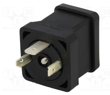

Molex 121001-0397 Bővebben: Link) megszűnt. Ismer valaki helyettesítőt?
(#) Suba53 válasza Bakman hozzászólására (») Aug 29, 2024 /
A HIRSCHMANN-nak is vannak hasonló fazonú szelep csatlakozói.
(#) Bakman válasza Suba53 hozzászólására (») Aug 30, 2024 /
Igen, ezt megtaláltuk, de ez csak dugó, burkolat nélkül.
(#) mraulajos válasza Bakman hozzászólására (») Aug 30, 2024 /
Nem ilyet keresel?
(#) Bakman válasza mraulajos hozzászólására (») Aug 30, 2024 /
Nem, ez csak egy csatlakozó. Nekem 'A' formátumról 'B' formátumra átalakító kellene.
Viszonylag régi rendszer, minden csatlakozó 'A' formátumú, viszont olyan szelepet, ami adott helyre jó, már csak 'B' formátumú tekerccsel tudunk szerezni. Menet közben a szelepcsere pár perc, ami belefér, de a csatlakozócsere már nem. 230 V-os rendszer és a régi, de működő tekercs nem kompatibilis az új szeleppel...

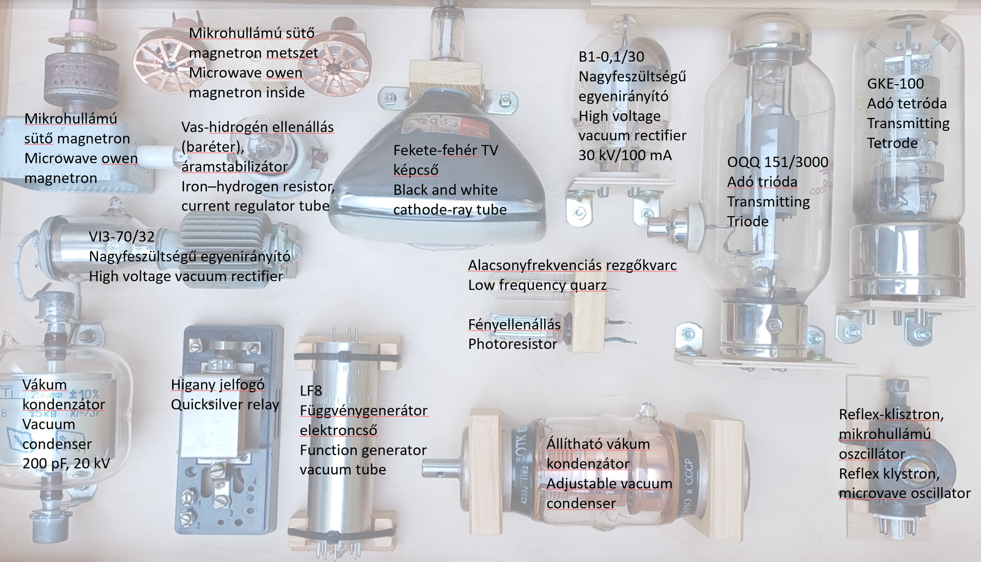

(#) Gafly válasza Gafly hozzászólására (») Szept 1, 2024 / 3
Akkor most lehet kommentezni a feliratozást.
Beleértve a gépelési hibákat (pl. nem x-el írjuk, nem kötőjellel, stb.), nem korrekt információkat, beleértve "ez nem is az", és hasonlókat.
Van benne az tuti.
Ha már kinyomtattam, lamináltam, felragasztottam, akkor utána nem lehet változtatni.
(#) gg630504 válasza Gafly hozzászólására (») Szept 1, 2024 /
Állítható vákum - vákuum
Vákum kondenzátor - Vákuum
Low frequency quarz - quartz
Reflex klystron, microvave - microwave
És dicséreret a mérőszám és a mértékegység közötti szóközért.
(#) Bakman válasza Gafly hozzászólására (») Szept 1, 2024 / 1
Mikrohullámú sütő magnetron, metszet
Microwave oven magnetron, cross section (inside is jó, a metszet angol megfelelője a cross section)
Vákuum kondenzátor (magyarul is két u van a szóban)
Vacuum capacitor (condenser = lepárló alkatrésze)
Állítható vákuum kondenzátor
Alacsony frekvenciás rezgőkvarc (külön írandó)
Adó trióda
Transmitter triode (trasmitting: folyamatos jelen igeidő, itt helytelen a használata)
Adó tetróda
Transmitter tetrode
Van ahol angolul leírtad hogy csőről van szó, de magyarul nem. Ez szándékos? NEm hiba, észrevétel.
Apropó. Üdvözlendő, hogy nincsenek felesleges igekötők, de az "állítható" kondenzátor helyett itt jobb lenne a "beállítható" kondenzátor.
(#) mnyugger válasza gg630504 hozzászólására (») Szept 1, 2024 /
Vákum = Vacuum.
(#) Bakman válasza mnyugger hozzászólására (») Szept 1, 2024 /
Nem jó. Magyarul (is) két u betű van benne: vákuum.
(#) mnyugger válasza Bakman hozzászólására (») Szept 1, 2024 /
(#) kaqkk válasza Bakman hozzászólására (») Szept 2, 2024 /
„az "állítható" kondenzátor helyett”
vagy hangoló kondenzátor .

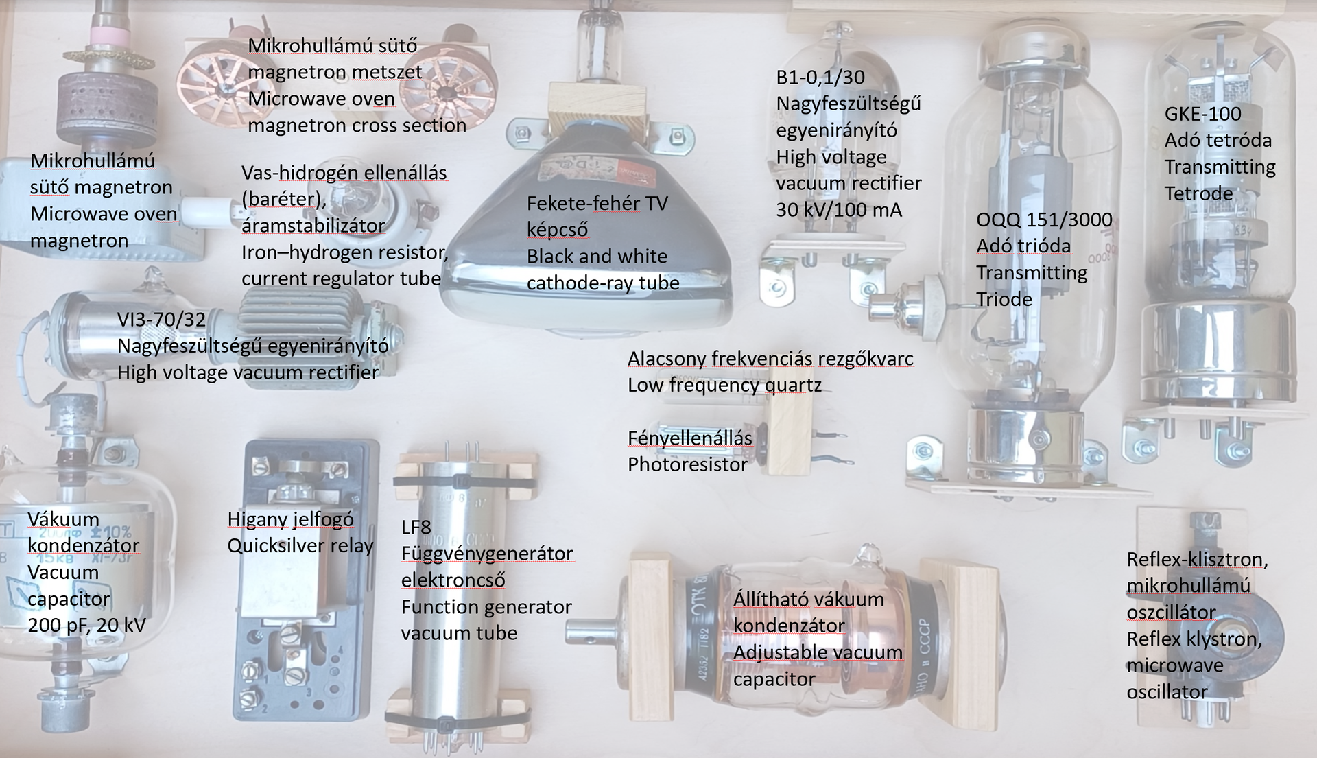

(#) Gafly válasza kaqkk hozzászólására (») Szept 2, 2024 /
Nagyon szépen köszönöm a tényleg értékes hozzászólásokat.
Szerdán viszem kinyomtatni és laminálni, keddel bezárólag még lehet kommentelni.
Sértődés ne legyen, a triviálisokon felül kettő ami számomra külön említésre/magyarázatra érdemes:
- Vákum <-> vákuum. Elfogadom itt és most a vákuumot, mert választékosnak és szakszerűnek illik lenni. De abban biztos vagyok, hogy vákum lesz belőle hamarosan, mint a miért <-> mé esetében.

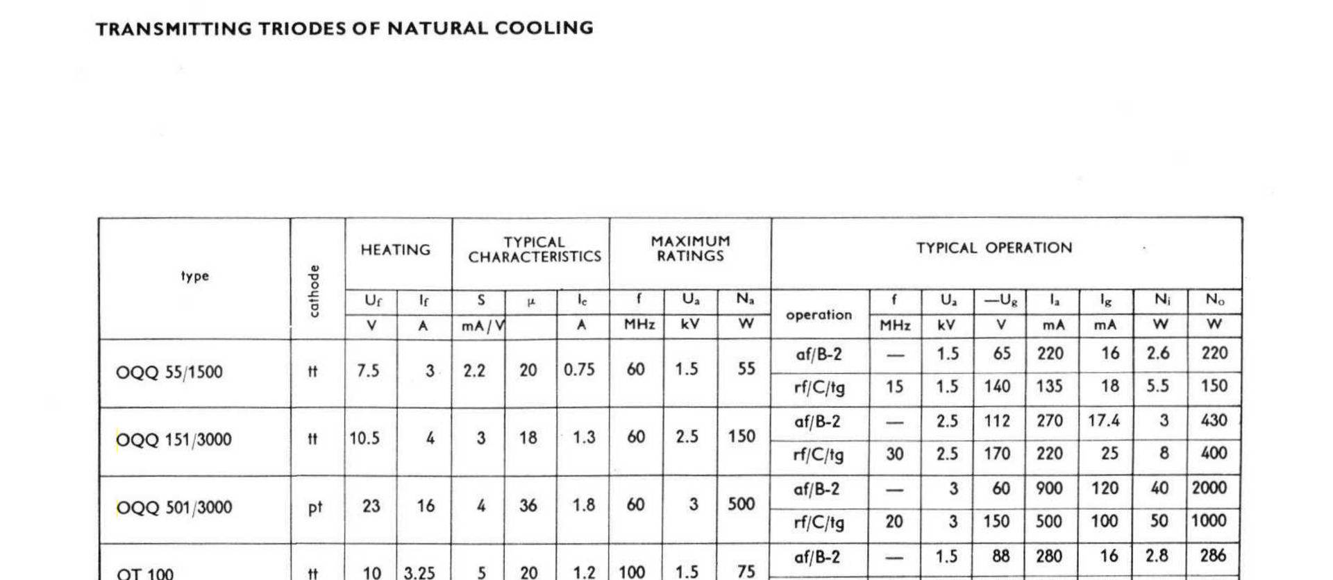

- Transmitter <-> Transmtting. Nem fogadom el. Anyakönyvileg (adatlap) Transmitting, "oszt jónapot".
Fura árnyékolt ruszki kétvégén foglalatos alumínium csőre viszont, mármit mi a fene ez, sok komment nem érkezett, de ami odaírtam az kamu.
