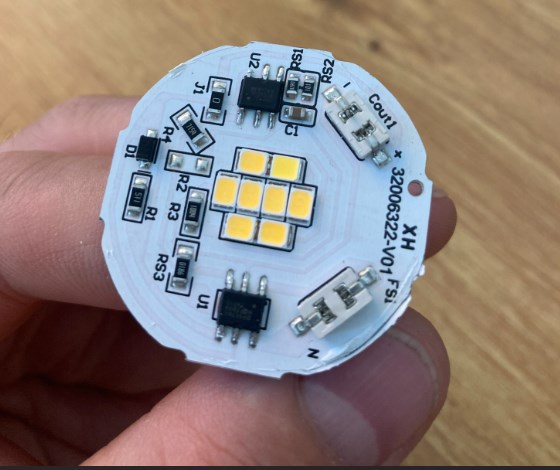

(#) palko0125 hozzászólása Okt 2, 2024 /
alkatrész beazanosítás
Segítsetek légyszi, ne mtalálok smemit egy IC-ről. Egy GU10-es szabályozható LED lámpában van. Képet csatoltam ,csak, hogy mégis, hogy néz ki. 6 lábú, felületszerelt. Ez áll rajta: BP5176G. Tud valaki adatlapot küdleni hozzá? Semmit sem találok róla.
Előre is köszi.
(#) mraulajos válasza palko0125 hozzászólására (») Okt 2, 2024 /
Miből gondolod, hogy az IC nek van baja? Ami az én kezembe került, annak mindnek LED problémája volt. A hibás LED cseréjével javítható.
(#) palko0125 válasza mraulajos hozzászólására (») Okt 2, 2024 /
Nincs baja, csak tudni akarom, hoyg működik. Más jellegű a bajom, fényerőszabályzóval használom és hullámzik a fényerő, főleg olyan 40% terhelés alatt. A szabályzó min terhelése 5W és 24W-nyi led van rajta.
Látni akarom, hogy működik ez a kis áramkör (amit gondolok, hogy egy sima ármagenerátor, de mégis).
(#) Lamprologus válasza palko0125 hozzászólására (») Okt 2, 2024 /
Biztos hogy dimmelhető LED-"izzó"?
A hozzászólás módosítva: Okt 2, 2024
(#) palko0125 válasza Lamprologus hozzászólására (») Okt 2, 2024 /
Elméletileg az, gyártó és forgalmazó szerint is. Ez az pontosan.

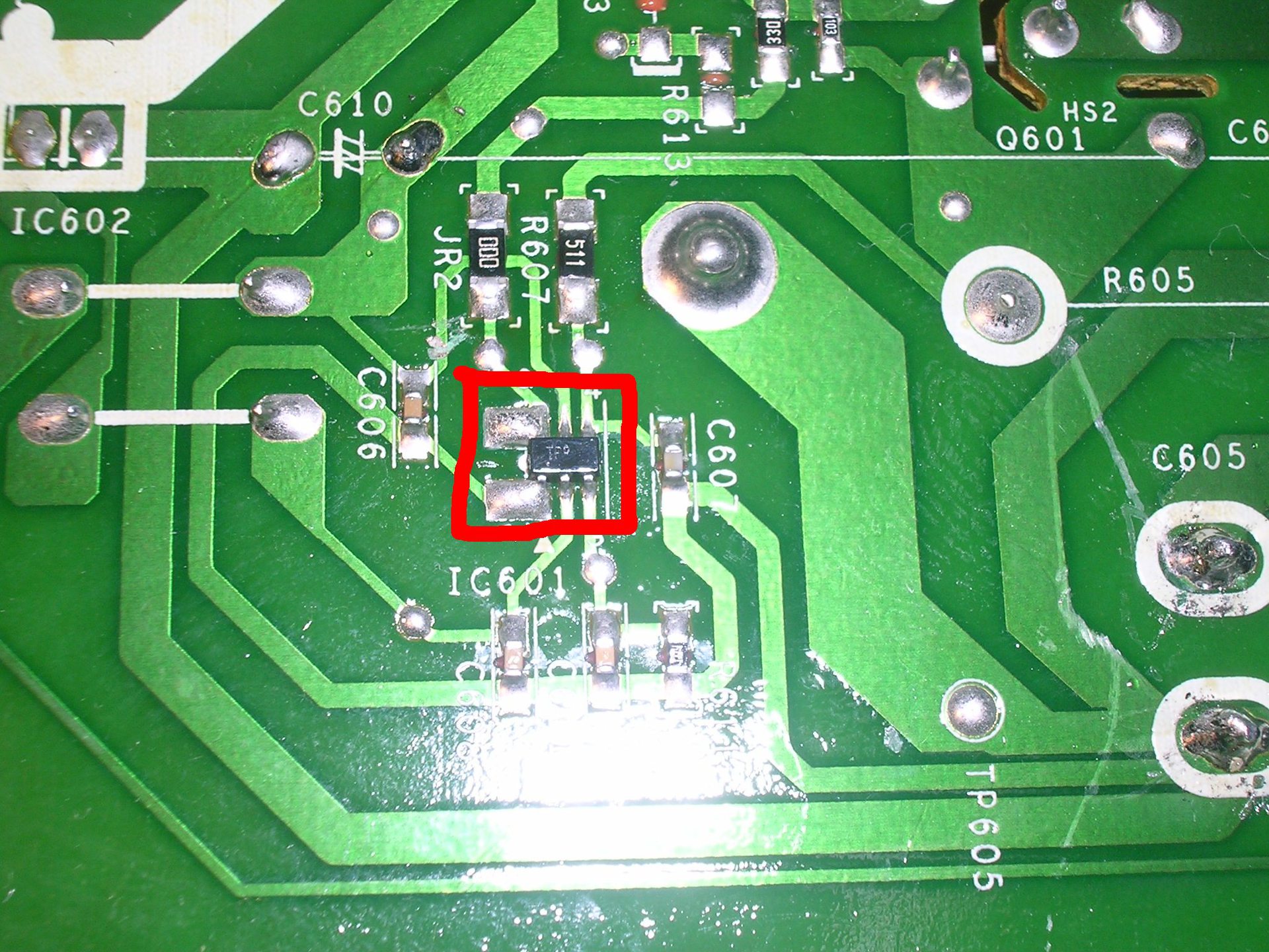

(#) Karcsi59 hozzászólása Okt 4, 2024 /
Benq monitor tápegység
Adott egy szép nagy monitor, amelynek leállt a tápegysége. Benq EL2870U. A hiba okozója az a kis 6 lábú IC, amit a fotón bekereteztem, de sajnos a rajta lévő felirat nem elég az azonosításához, és a készülékről (vagy legalább a táp panelről) nem találok sehol rajzot. Ha valaki tudja a megoldást, kérem írja meg itt.
(#) img válasza Karcsi59 hozzászólására (») Okt 4, 2024 /
Ha minden igaz, akkor uPA1952TE dual FET.
MOSFET p-type Dual, V-MOS, LogL, 20V, ±2A, 570mW,<183m(1A).

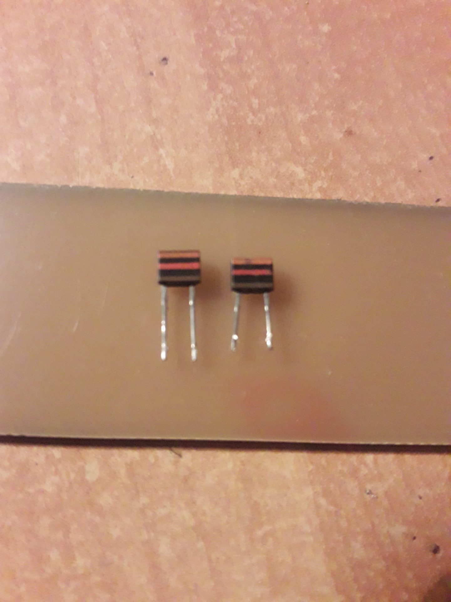

Varikap dióda típusa
Szerintetek ezek a varikap diódák milyen típusúak? Semmilyen jelölés nincs rajtuk, illetve csak képem is látható három vízszintes színes vonal. Narancs - piros - barna.
A hozzászólás módosítva: Okt 5, 2024
(#) sany válasza sany hozzászólására (») Okt 5, 2024 /
Talán BB312?
(#) Patópali válasza Karcsi59 hozzászólására (») Okt 5, 2024 /
A Q601forrpontjai mind ha nem lenne jól forrasztva. Lehet rosszul látom a fotón.?
Nézd át a többi forrasztásokat és az elkókat is ki mérném első körben.

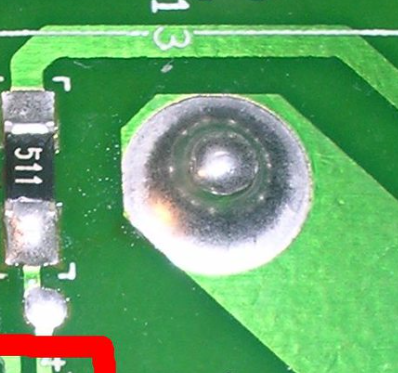

(#) Gafly válasza Patópali hozzászólására (») Okt 6, 2024 /
Nekem ez sem tetszik, bár fura ízlésem van...
(#) kadarist válasza Gafly hozzászólására (») Okt 6, 2024 /
Csak a tükröződés miatt furcsa. Szegecsben van az alkatrészláb leforrasztva.
(#) Gafly válasza kadarist hozzászólására (») Okt 6, 2024 /
Az a baj az ilyen fényképekkel, hogy ha a kezemben van, én már akkor sem mindig látom rendesen.

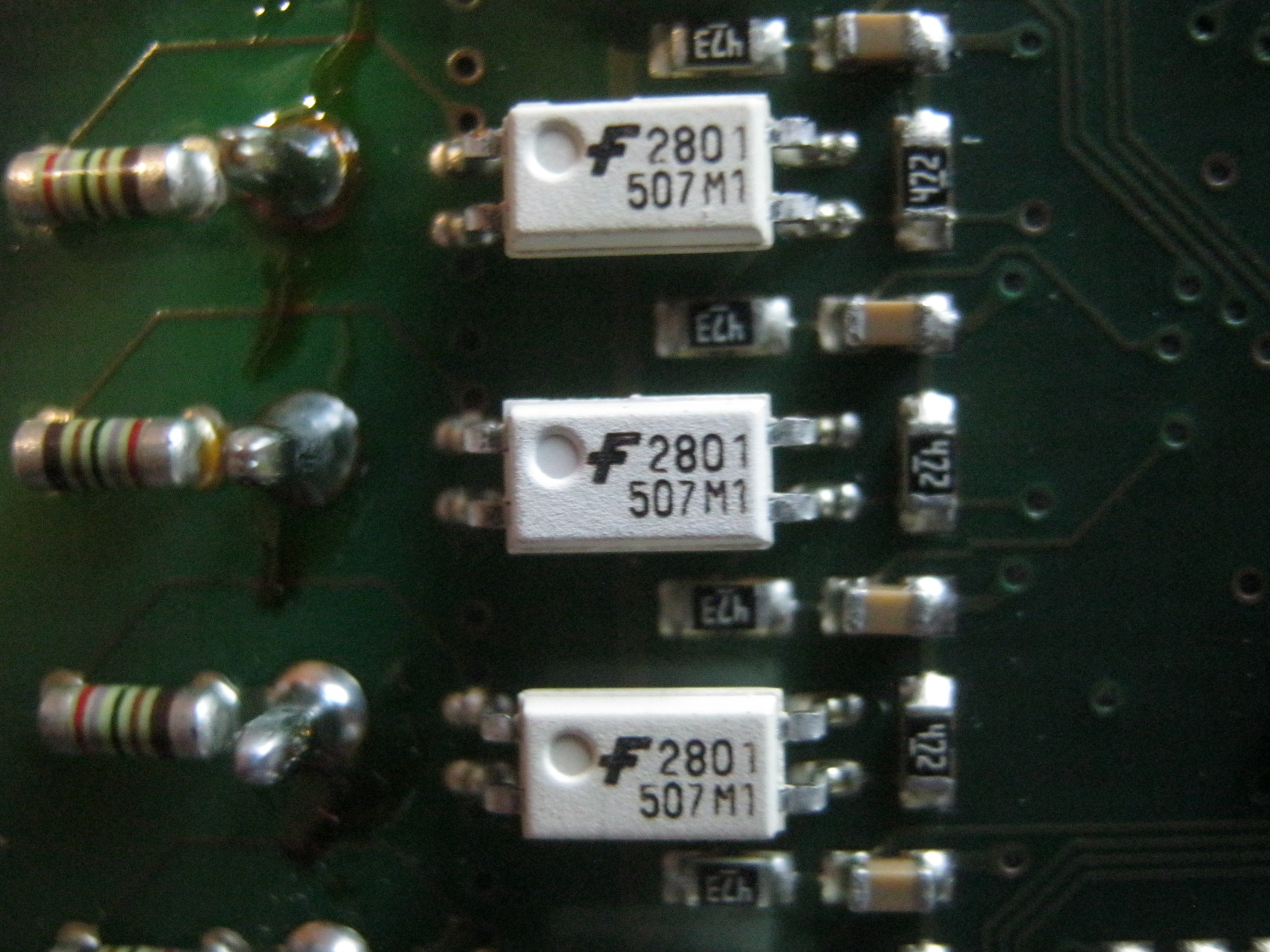

2801 SMD code.
Üdvözlet!
A képen látható négylábút nem tudom beazonosítani. Ha minden igaz, akkor SSR lesz, de nem találok adatlapot.
(#) vision61 válasza mateatek hozzászólására (») Okt 6, 2024 / 1
(#) mateatek válasza vision61 hozzászólására (») Okt 6, 2024 /
Köszönöm szépen!

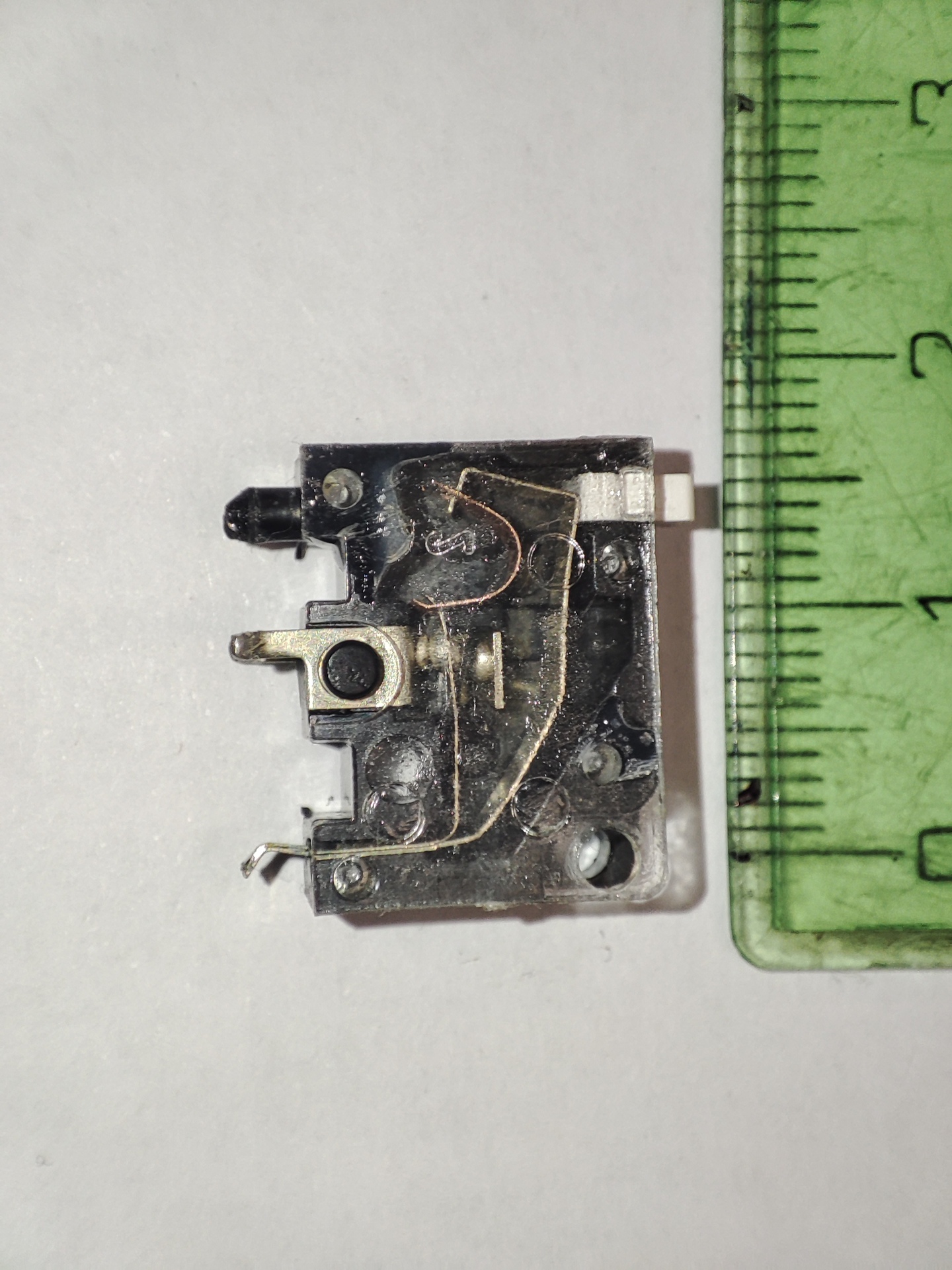

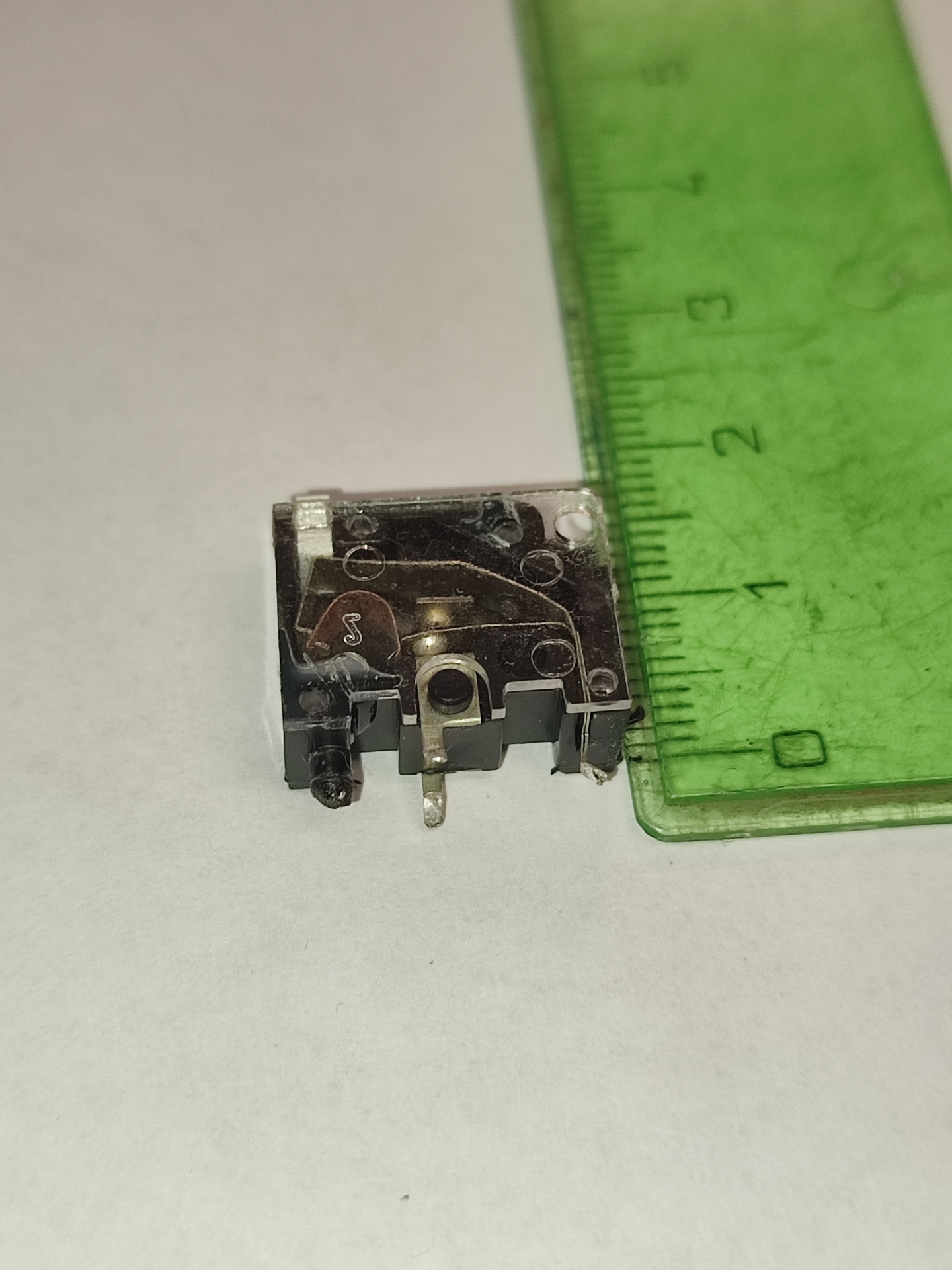

(#) cupika97 hozzászólása Okt 7, 2024 /

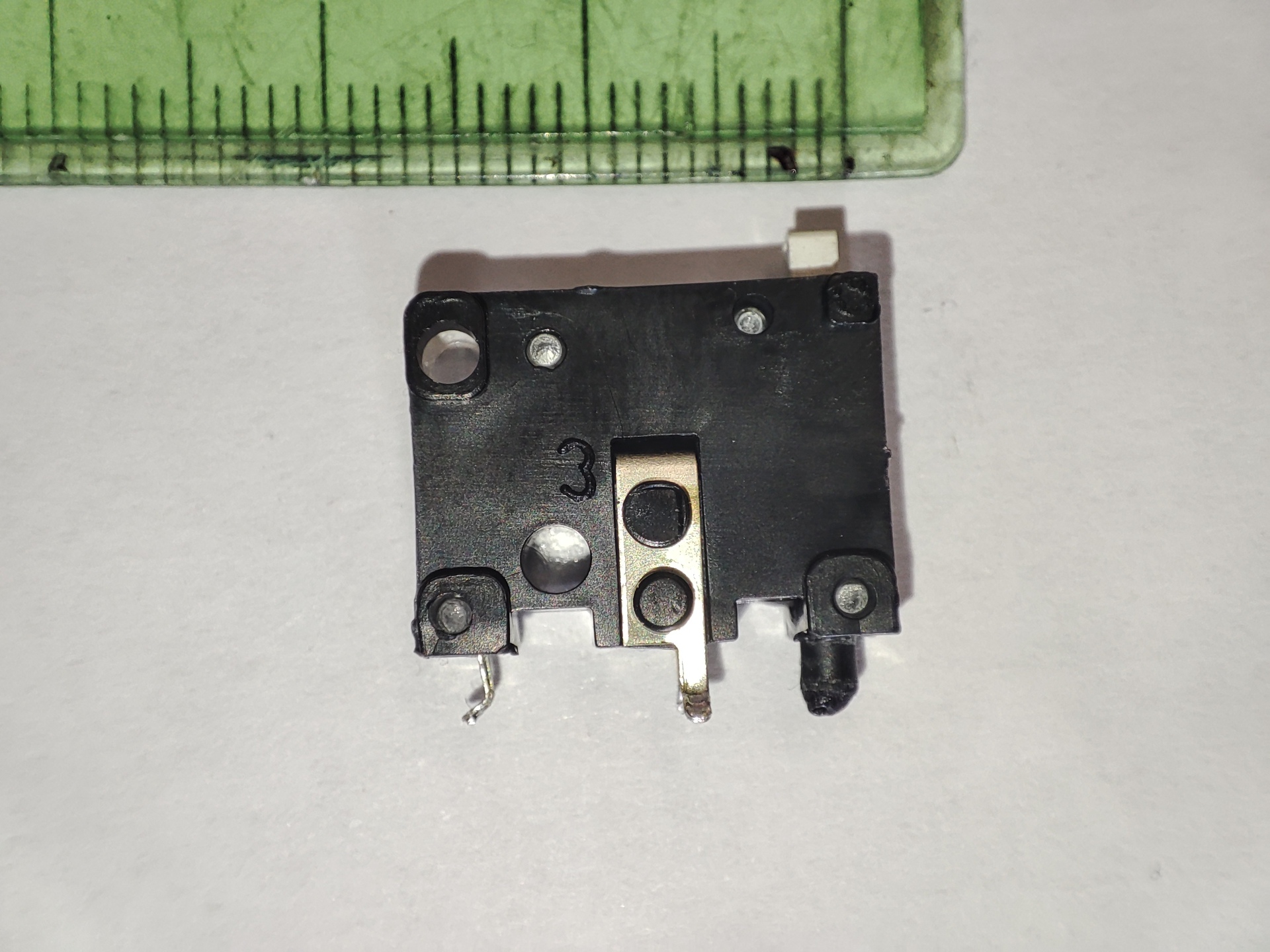

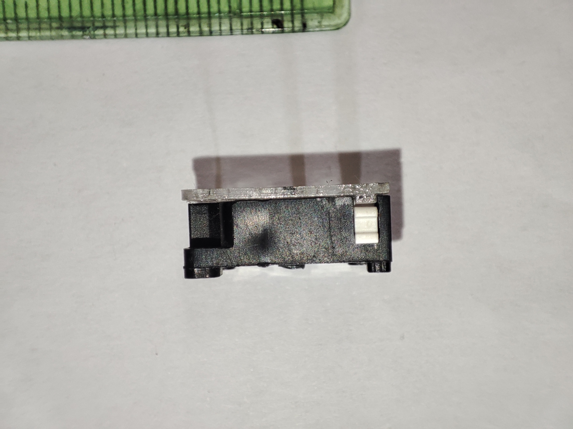

Mikrokapcsoló tipusa
Sziasztok. Mikrokapcsoló pontos típusára szeretnék megoldást találni. Alibaba, Aliexpress-t átnyálaztam, de ugyan ilyet nem találok, aminek a lábai is így vannak. Fényképről is próbáltam kerestetni, sajnos sikertelenül. Üdv Tomi

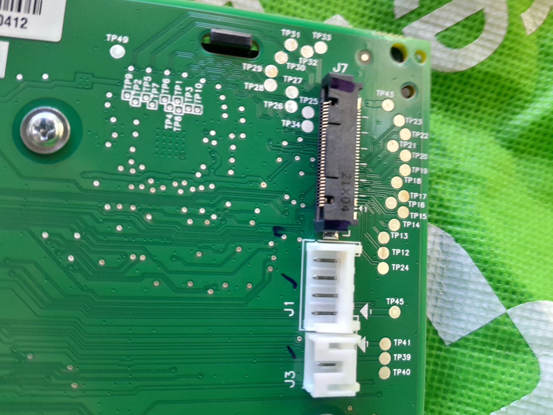

(#) jani1987 hozzászólása Okt 10, 2024 /

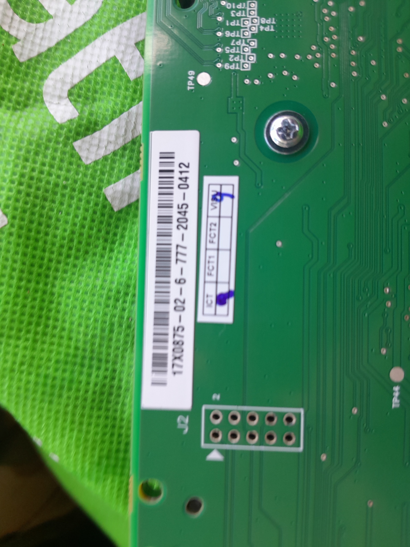

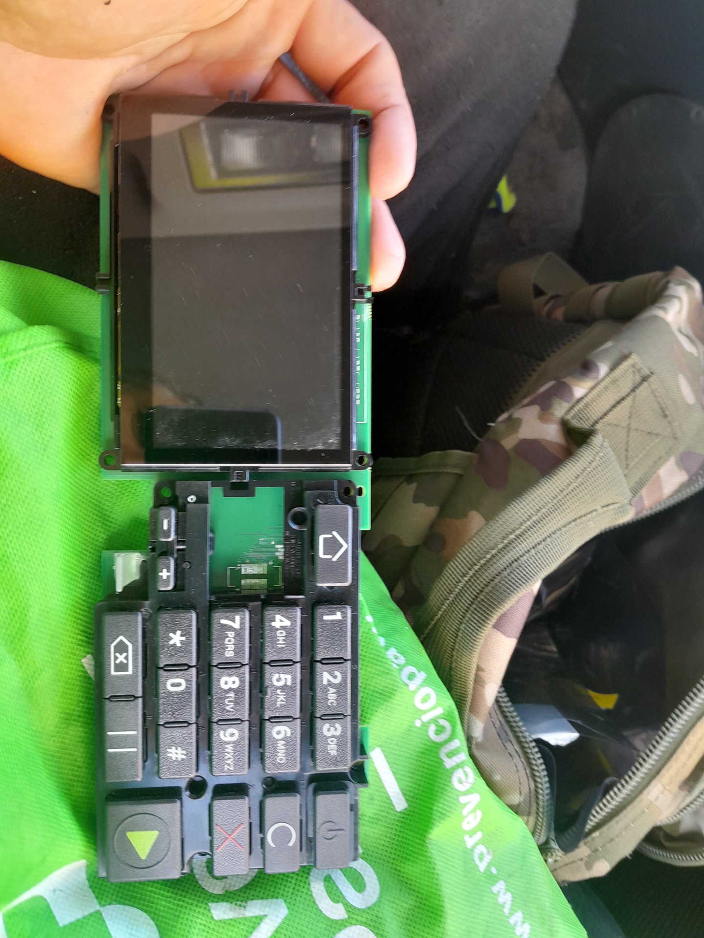

Kérdés

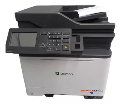

Szerintetek ez mi?
(#) Travolta válasza jani1987 hozzászólására (») Okt 10, 2024 / 1
(#) jani1987 válasza Travolta hozzászólására (») Okt 10, 2024 1 /
Most ugyanezt magyarul.
(#) Gafly válasza jani1987 hozzászólására (») Okt 10, 2024 /
Nyomtató kezelőpanel.
Ha nincsen pont ilyen nyomtatód, amihez pont erre van szükség...
(#) KBal76 válasza jani1987 hozzászólására (») Okt 10, 2024 / 6
Gondolom azt a szót kerested hogy "köszönöm".
