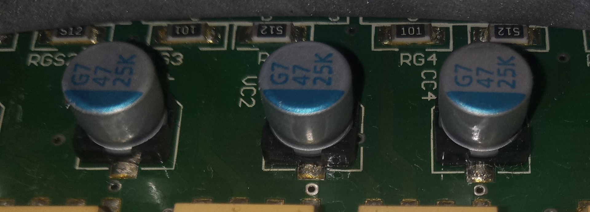

(#) Remci hozzászólása Okt 13, 2024 /
Kondenzátor érték
A képen lévő smd ellenállás értékére lennék kíváncsi. Jól gondolom hogy 47µF/25V ?
(#) proli007 válasza Remci hozzászólására (») Okt 13, 2024 /
Jól gondolod, csak azt nem hogy ellenállás.
(#) Remci válasza proli007 hozzászólására (») Okt 13, 2024 /
Basszus, elírtam
Köszönöm

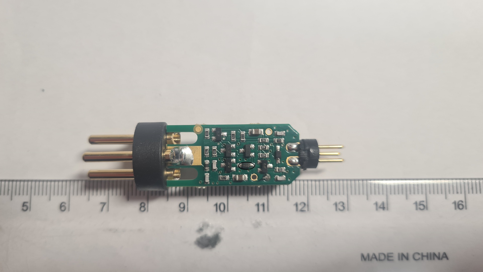

(#) Arcor hozzászólása Okt 13, 2024 /
Mi lehet a TE 3 jelű alkatrész?
Sziasztok bekarikáztam a képen egy diódát. Arra lennék kíváncsi, hogy szerintetek az milyen alkatrész?
Működés közben 5VDC esik rajta. A mellette található R5D jelű alkatrész neve:LM4040D50FTA
Köszi
(#) Régi motoros válasza Arcor hozzászólására (») Okt 13, 2024 / 1
Ha 5V esik rajta, akkor gyaníthatóan 5V -os zéner.
(#) Suba53 válasza Arcor hozzászólására (») Okt 13, 2024 /
Ez amúgy mire használatos jószág?

(#) Arcor válasza Suba53 hozzászólására (») Okt 15, 2024 /
Fantom táp adapteŕ és csatlakozó, XLR-kábel és mikrofon közé(pl.csiptetős vagy kamerákhoz való mikrofonhoz)

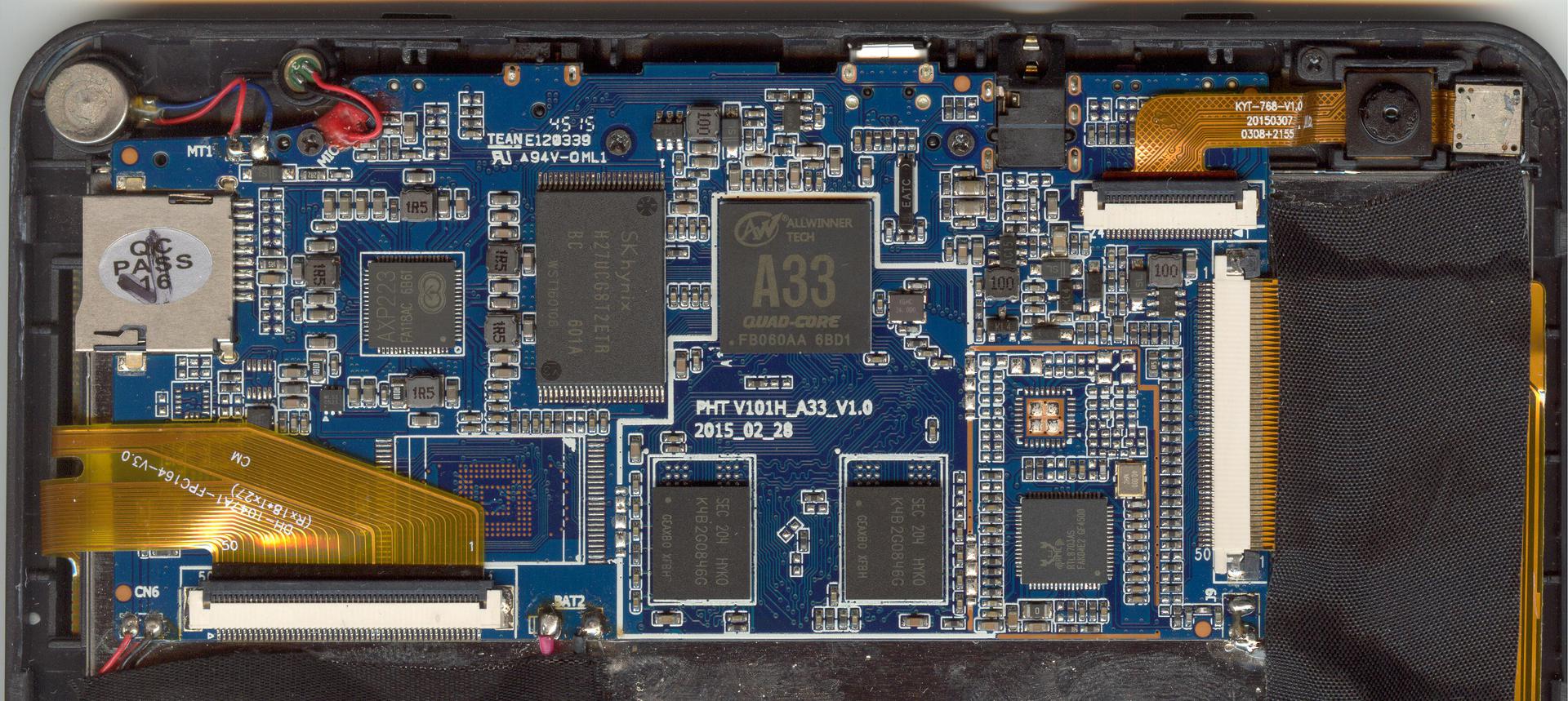

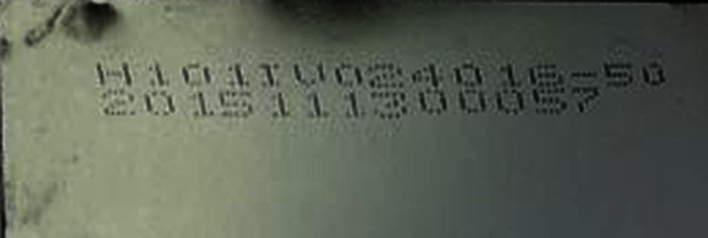

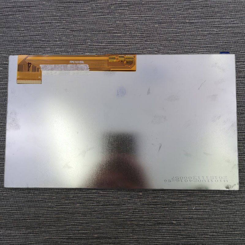

(#) Régi motoros hozzászólása Okt 19, 2024 /
Estét, van itt egy FPC10155L jelzésű tablet LCD képernyő. Ehhez kellene adatlap, vagy meghatározni milyen jelet fogad, hogyan mivel lehetne felhasználni más alkalmazáshoz. A csatlakozó 50 pines FPC.
A panelook.com nem ismeri.
A hozzászólás módosítva: Okt 19, 2024
(#) img válasza Régi motoros hozzászólására (») Okt 19, 2024 / 1
(#) Régi motoros válasza img hozzászólására (») Okt 19, 2024 /
Egy fél lépéssel előrébb vagyok. Tehát akkor ez most TTL 50 pin, vagy LVDS 50 pin csatlakozó?
Vagy gyakorlatilag ugyan az, csak az érintkezők miatt más a neve de a jel kompatibilis.
Azért kérdem, mert van egy csavar a dologban, én ugyanis a bemenő jelet akarom kideríteni, jól gondolom, hogy az akkor LVDS, és kompatibilis egy PC -ből bontott LCD képernyővel?
Ugyanis nem ezt a képernyőt akarom most felhasználni, hanem magát a tablet alaplapot, amin egy Allwiner A33 CPU van rajta beépített GPU -val, ami három féle kimeneti szabványt támogat, ebből az egyik az LVDS (16.-ik oldal) és arra kellene egy LVDS panelt rádugni, hogy nagyobb legyen a képernyő méret. De a használni kívánt képernyő B154EW02 csak 30 pines.
Tehát valójában az 50 PIN alaplapi érintkező sorról kellene csatlakozni a 30 pin LVDS csatlakozóra.
Ui.: Szóval nekem egy ilnyen LVDS kábel kellene, aminek a fekete csatlakozó helyett az 50 pines android alaplapra csatlakoztatható FCP vég van lábkiosztás helyesen bekötve. Meg ha volna rajta egy háttér világítás meghajtó az is jó volna. Na ilyet nem találok.
(#) uniman válasza Régi motoros hozzászólására (») Okt 19, 2024 /
A FPC tudjuk mit jelent, az nem a kijelző típusszáma!
(#) Régi motoros válasza uniman hozzászólására (») Okt 19, 2024 /
Ezt és pár hasonlót találtam én is, a délutánom ezzel ment el, de adatlap, információ a csatolófelületről vagy lábkiosztás sehol nincs. Vagy csak nem futottam bele.
A felbontás ismert, meg az 50 pin is. Talán még a 2 féle tablet típusát is ismered, amelyben ez az LCD van. Én csak a 800x480-ast imerem/használtam: parallel RGB (1 ch, 6/8-bit) 50 pins FPC
Yuntab, 1024x600 a felbontás, ez az alaplap.
A protokoll amit keresel, a MIPI.
Nem is tudom, szembe jött ez is már, de nem vagyok róla 100% -ban meggyőződve, hogy ez az.
A képen a jobb oldali csatlakozó az 50 érintkezős megy a kijelzőre, és nem úgy tűnik, hogy sokkal kevesebb szál lenne bekötve benne. A MIPI -hez 20 pines csatlakozóból -3 nem használt, -5 a GND. Tehát kb 12-17 szál szükséges legalább. Ebben több van bekötve, és végig párhuzamosan mennek,
nincs közösítve, de még a panelen se nagyon. Én azért gyanakodtam inkább erre a TTL nem tudom mire, vagy direkt LVDS -re.
De a legnagyobb fal az egészben, hogy hiába keresek "connect android tablet board to LVDS screen" vagy hasonlókat, még csak nem is találok róla semmit.
Amit találni, az pont a fordítottja, hogy android tablet -ből bontott képernyőre csatlakoznak HDMI -vel és hasonlók, amit te is mutattál először. Meg vagyok lőve.
