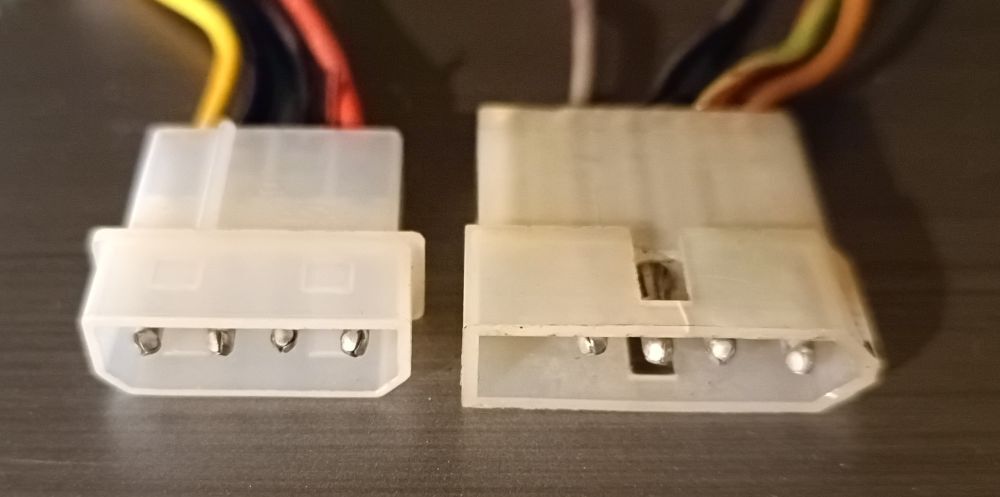

Csatlakozó
A jobb oldali csatlakozónak mi a neve?
A PC tápcsatlakozónál hosszabb és vastagabb a tüskéje.

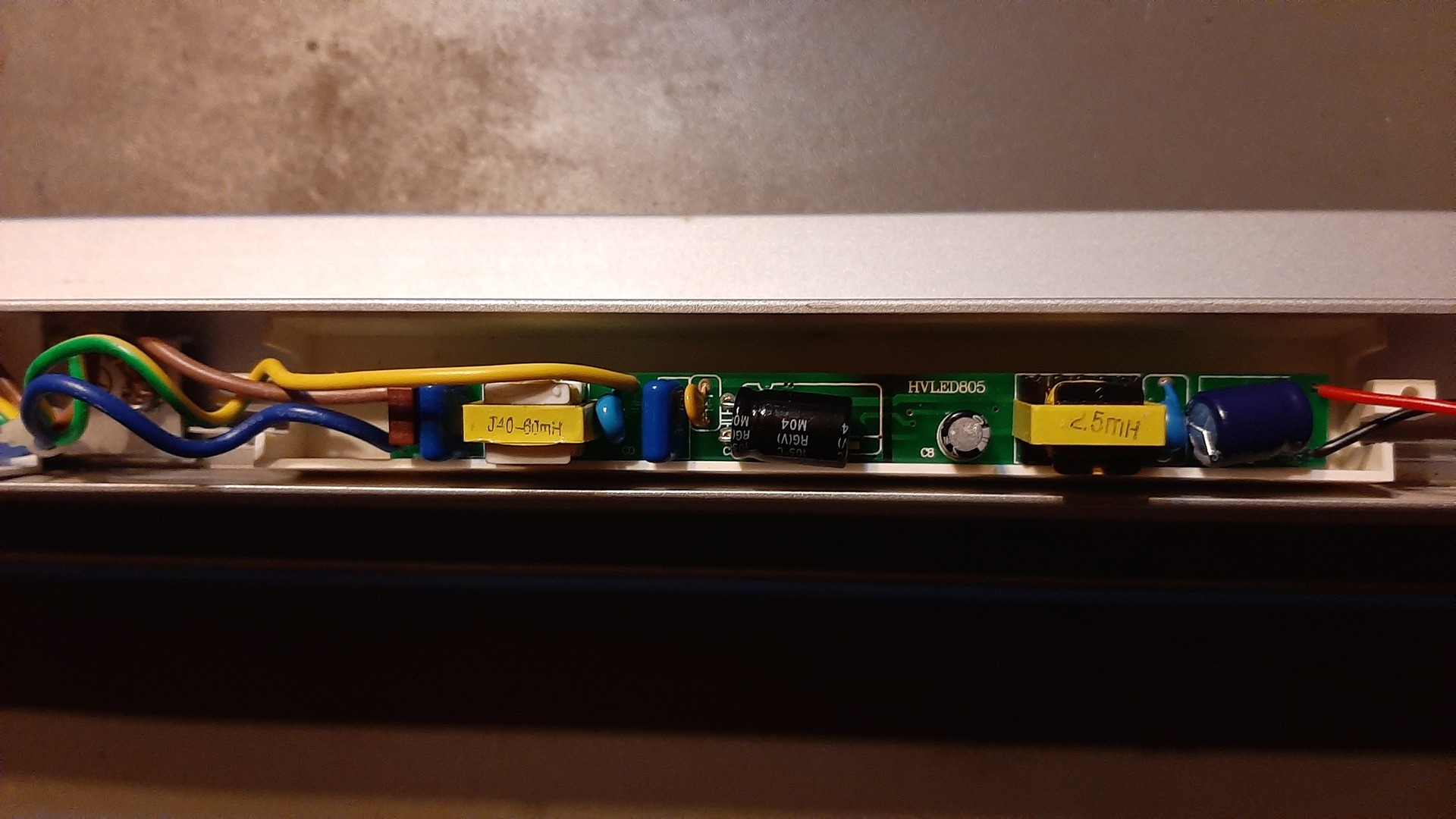

(#) szs válasza Bakman hozzászólására (») Dec 22, 2024 /
Tovább is van, modjam még? Mondom!

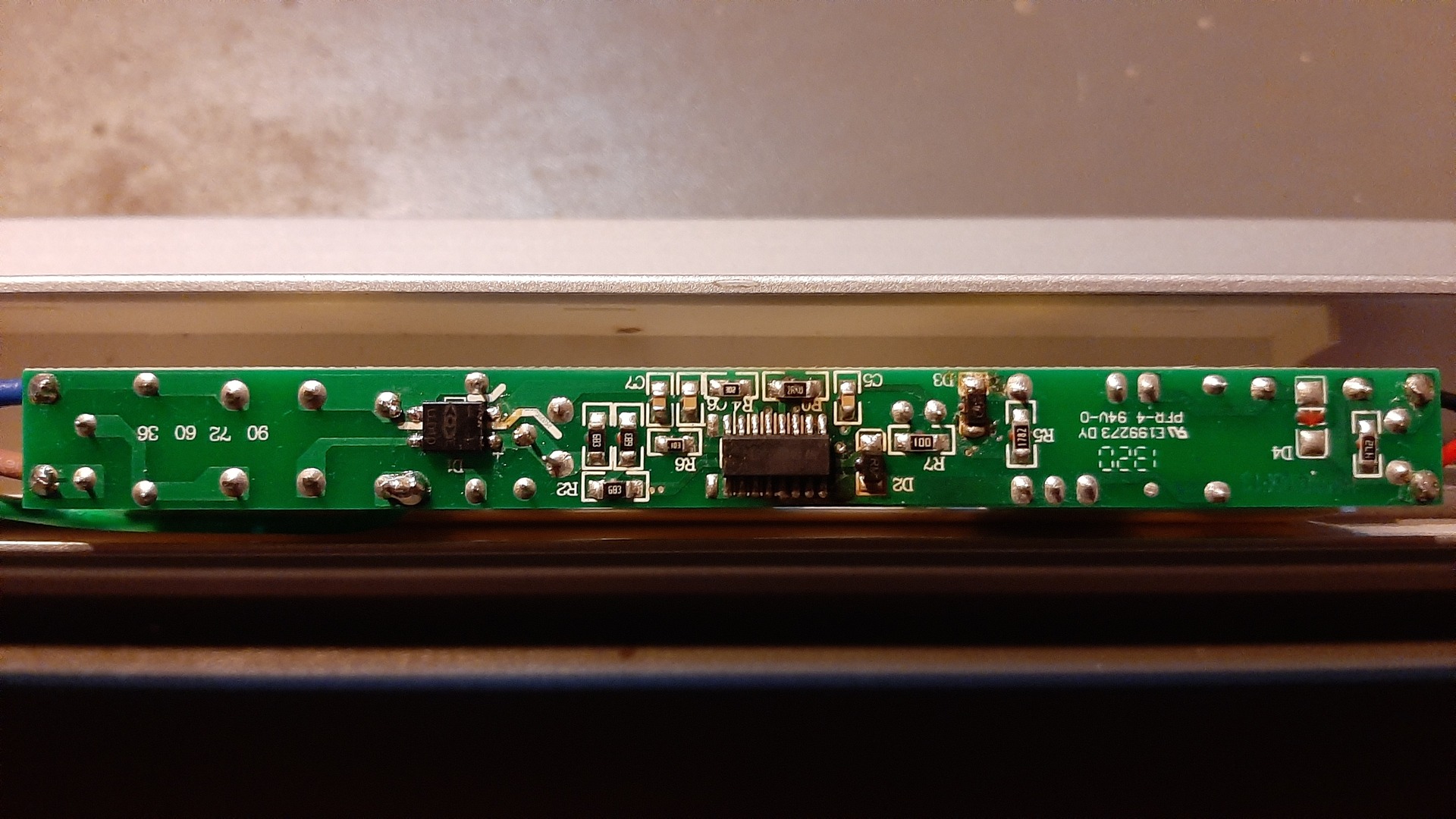

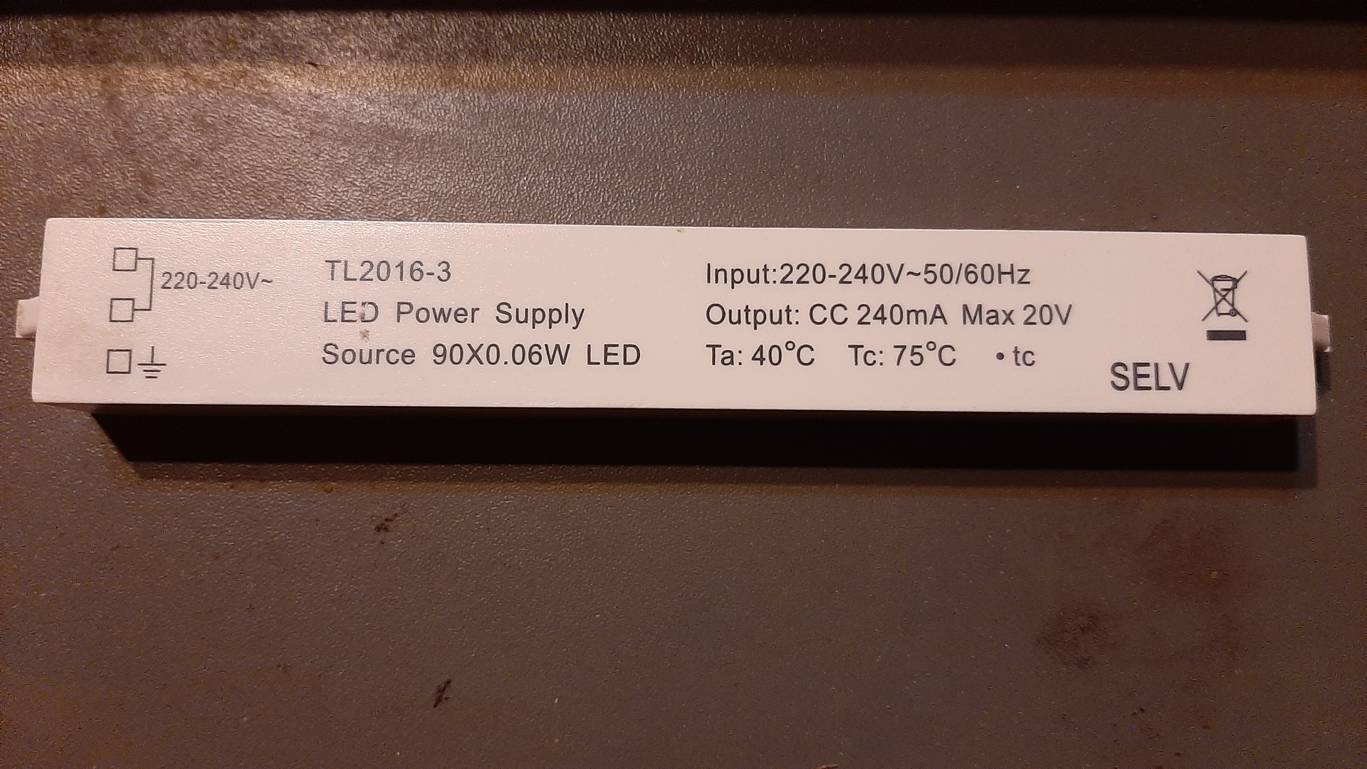

Szóval: nemcsak R0 a döglött, és D3 beteg (mérhető, de cserélendő az), de a trafón is baj van. Az egyik tekercse (ami D3 felé dolgozna) szakadt.
Most jön a témába vágó kérdés: (milyen alkatrész, készülék) ennyi infóból, amit az első képen mutatok (a kep jobb oldalán), rá lehet jönni, mit vegyek helyette? Annyi vsak az írás rajta, hogy 2.5mH (ezt fénykép nélkül <5mH-nak néztem ), semmi más.
Mutatok még képeket, hátha valaki ráismer.

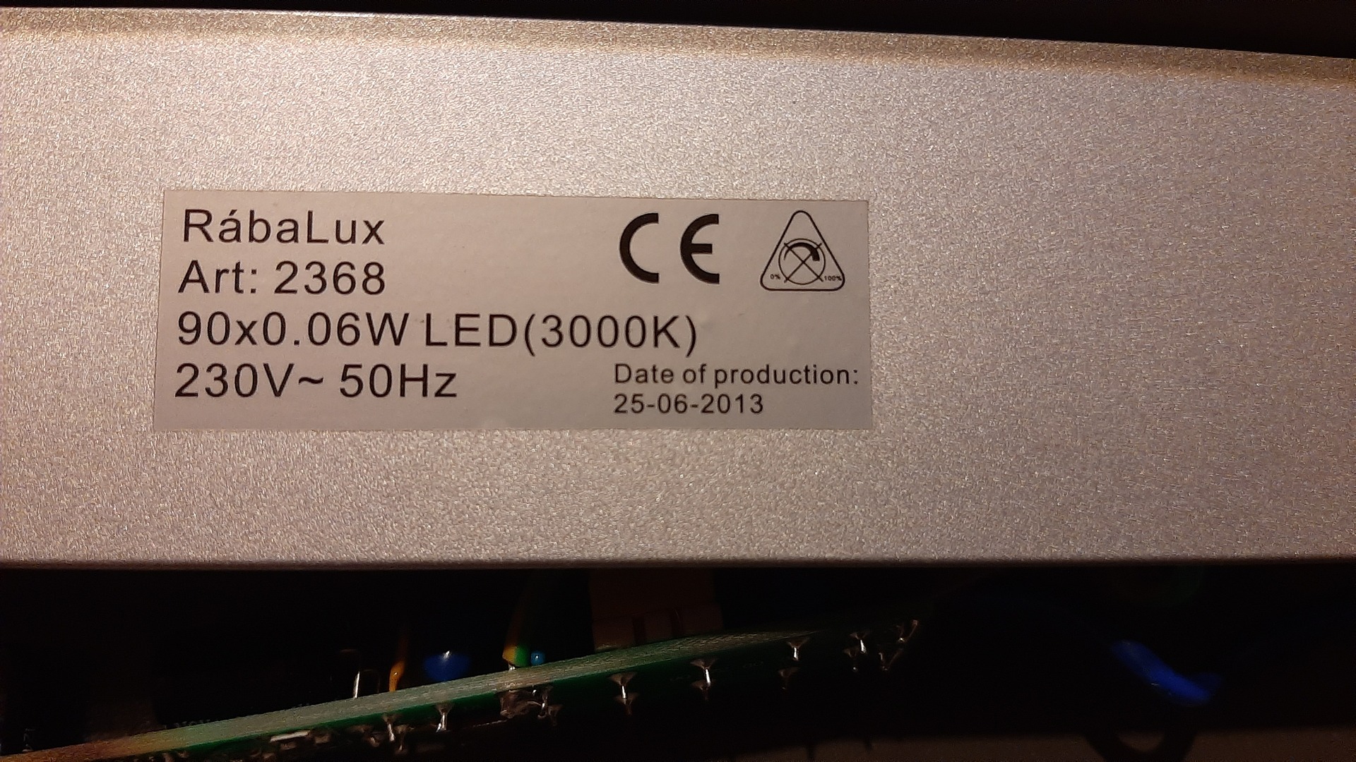

Ez egy LED-es lámpa lenne, amit szeretnék életrekelteni. A LED-ek világítanak másik táppal és ellenállással próbalva, csak ez a tápegység baj van.

(#) Bakman válasza Rosszmáj hozzászólására (») Dec 23, 2024 / 1
Ránézésre ez a típus: Bővebben: Link.
(#) Rosszmáj válasza Bakman hozzászólására (») Dec 23, 2024 /
Köszönöm, majdnem ez az, kissé eltérnek a méretek (nem Molex, hanem valami koppintás) de innen el lehet indulni.
Nekem becsípődött az öt pólus és arra koncentráltam, valószínűleg ezért kerestem hiába.

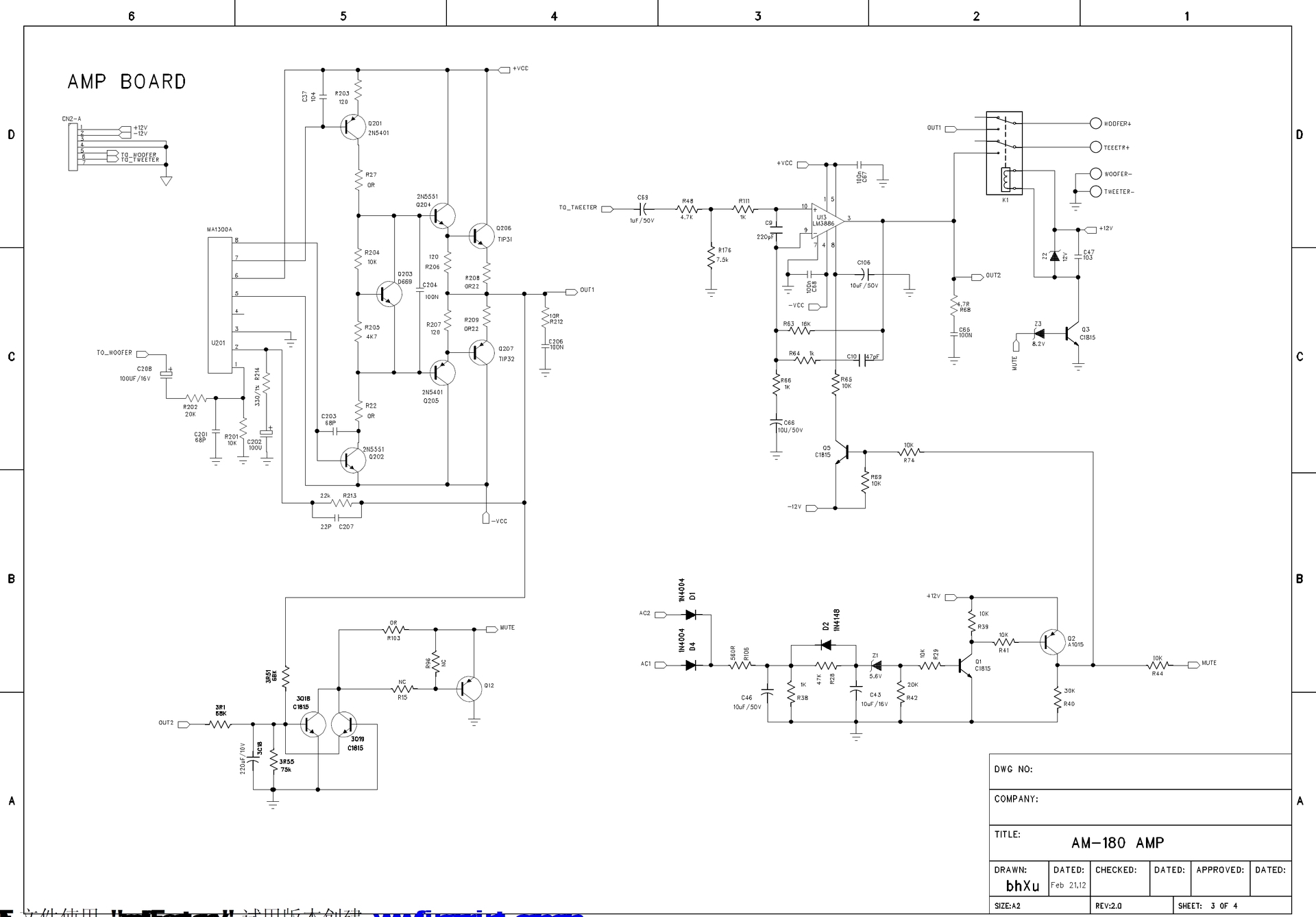

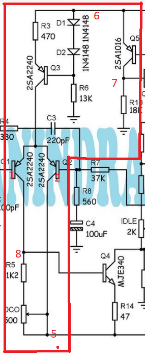

(#) ptibor válasza Davidd hozzászólására (») Dec 23, 2024 /
Gratulálok az ismeretlen meghajtófokozat pótlásához.
Megosztanád velünk is az általad kitalált és beépített előerősítő fokozat kapcsolási rajzát?
Előre is köszönöm a többiek nevében is.
(#) Davidd válasza ptibor hozzászólására (») Dec 23, 2024 /
Szia, mivel nagy nehezen megtaláltam a gyári kapcsolási rajzot, teljesen átlátható volt, hogy még is mi hiányzik. Imádom az erősítőket, jópárat javítottam, építettem. Igaz itt kicsit szkeptikus voltam, hogy működni fog egyáltalán. Az eljáras, egy pinsor felcinezése volt. A kapcsolási rajz alapján 8 pin (SIP 8 tokozás). Fogtam egy másik erősítő bemeneti fokozatát és kiosztottam a kapcsolási rajz alapján a megfelelő lábakhoz.(pl 1 es bemenet, 2 es visszacsatolás, stb) A mellékelt képen a bekeretezett rész került fel az öcsipanelre, azaz a meghajtó fokozat. Ha valami nem érthető még megpróbálom még részletesebben valahogy leírni. Ami nem elhanyagolható hogy a Q5 bazisat meg fel kellett kötni egy szál drottal, az R203 és a q201 közé.

(#) szs válasza szs hozzászólására (») Dec 25, 2024 /
Valójában nem baj, hogy nincs válasz, én sem látok jobbat: egyszerűen eléteszek egy 24V-os tápegységet, és egy jó nagy 22Ω-os ellenállást.
A hozzászólás módosítva: Dec 25, 2024
(#) rectamas válasza szs hozzászólására (») Dec 28, 2024 /
A 24V-os tápegység után rakj egy CV/CC tápot, pl: LM2596S-LEDD.
Kisebb lesz a veszteséged, áramgenerátoros meghajtás, fényerőt is tudsz szabályozni.
Az eredetit maximum akkor érdemes javítani, ha sok időd van és tanulni akarsz belőle...

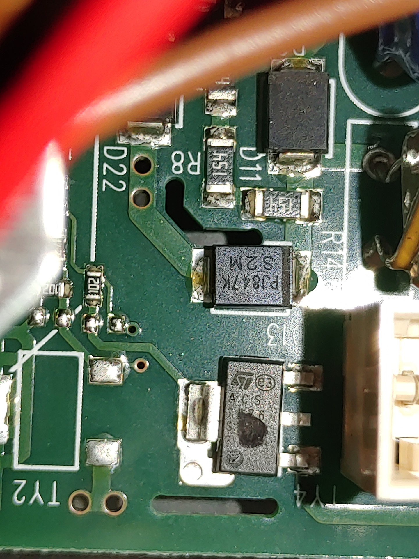

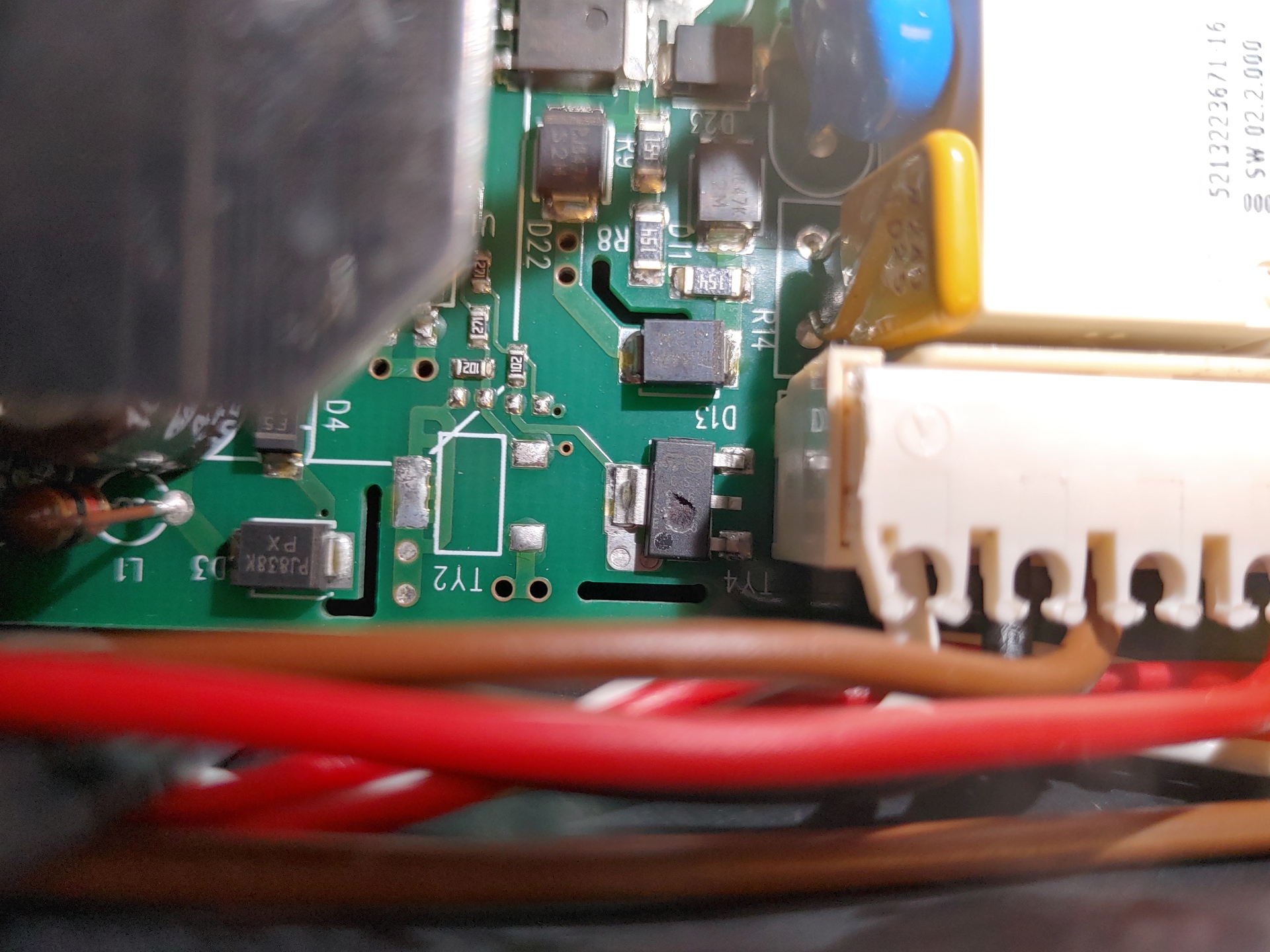

(#) Phoenix-Laci hozzászólása Dec 28, 2024 /
ecam 21.117 vezérlő alkatrész
Adott egy Delonghi ECAM 21.117.b típusú kávéfőző. A ~230V-os szivavattyú motor érintkezői véletlen összértek, így a vezérlőpanelen (5213223671-16) az egyik tranzisztor eldurrant. De pont olyan szerencsétlenül, hogy nem tudom leolvani a típusát és rajzot sem találok hozzá. Első körben csak ezt cserélnem ki, nem vennék komplett vezérlőt, hátha ennyivel megúszom.
Mellékélve küldök képet amin látszik a hibás TY4 alkatrész.
(#) lóri válasza Phoenix-Laci hozzászólására (») Dec 28, 2024 / 2
Szia! Elvileg, ACS108 6S.
(#) Phoenix-Laci válasza lóri hozzászólására (») Dec 28, 2024 / 2
Úr Isten mennyit kerestem...??? nagyon hálásan köszönöm.
Nincs mit. Elekrotanyán találtam.

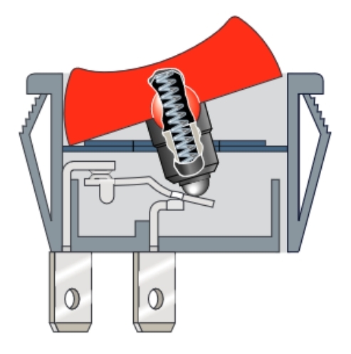

kapcsoló
A billenő kapcsolókból két alapvető konstrukció létezik, vagy legalábbis nekem ilyenek vannak. Az egyik (mondjuk általánosabb) kialakításban alul van minden érintkező, és erre zár rá a billenő nyelvecske.
A másik kialakításnál a szélső érintkező nem alul van, hanem felül -erről mellékeltem egy ábrát-. Nálam ezek tartósabbnak, megbízhatóbbnak tűnnek. (Egyetlen ilyen darabot a HEStoreban is találtam.)
Persze mindez a működés közben már nem vehető észre.
Kérdezem van-e jelentősége annak melyiket használjuk, ha igen, akkor mikor melyiket?
Kiderül-e a kapcsoló megnezvezéséből ez a technikai részlet, van-e olyan elfogadott jelölés ami erre utal?

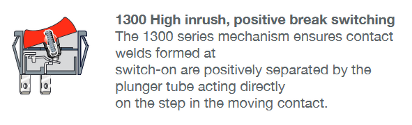

(#) exabit válasza Alkotó hozzászólására (») Jan 5, 2025 / 1
Múltkor bátyám kérdezte mi okozhatja azt hogy az elosztójának a kapcsolóját nem tudja néha kikapcsolni: Bővebben: Link. Nos ez az, amikor két számítógép megy az elosztóról és bekapcsoláskor a jó minőségű tápegységek kondijai feltöltődnek és emiatt néha összeragadnak az érintkezők a kapcsolóban. Innen is kívánok szépeket a Kontaset cégnek ami elosztókat gyárt már évtizedek óta de nem képes normális kapcsolót beszerelni az elosztóiba.
Lényeg a lényeg, az adatlapot olvasva szerintem ami meg tud birkózni a nagy indítási áramlökésekkel az ilyen fajta kapcsoló lehet, tehát ami az összeragadt érintkezőket megpróbálja lenyomni egymásról ahelyett hogy elhúzni próbálná meg. (Én legalábbis így értem.)

(#) Alkotó válasza exabit hozzászólására (») Jan 5, 2025 /
Ez az "apró" technikai részlet magyarázhatja a közel 3-szoros árat?
És ha ez a módszer a jobb, akkor miért nem ilyet gyárt mindenki, vagy megfordítva miért gyártják a kevésbé jó konstrukciót ha már kiderültek a hiányosságai?
Én is csak azért figyeltem fel a különbözőségre, mert az egyiknek alul, a másiknak felül van a szélső érintkezője. Nekem most egy extrém szűk helyre kell beügyeskedni, és pont számít a csatlakozók helye is.
A hozzászólás módosítva: Jan 5, 2025
(#) img válasza Alkotó hozzászólására (») Jan 5, 2025 /
"...miért gyártják a kevésbé jó konstrukciót ha már kiderültek a hiányosságai?"
A profit miatt. Meg van, ahova jó az is.
Az alsó érintkezősnél a beesési szög miatt sosem teljes felületen érintkeznek a réz pogácsák, nem tudom, hogy ez a felső érintkezősnél hogyan valósul meg.
(#) Bakman válasza img hozzászólására (») Jan 5, 2025 /
„Az alsó érintkezősnél a beesési szög miatt sosem teljes felületen érintkeznek a réz pogácsák, nem tudom, hogy ez a felső érintkezősnél hogyan valósul meg.”
Úgy, mint az alsó érintkezősnél, az állórész döntve van. A probléma abból szokott fakandi, hogy ezek érintkezőire gyakran forrasztanak (megolvad a ház) és/vagy a végső helyén feszülnek az érintkezők. A burkolat nem tartja kellően annyira stabilan akkor sem, ha csúszósarut használnak.
