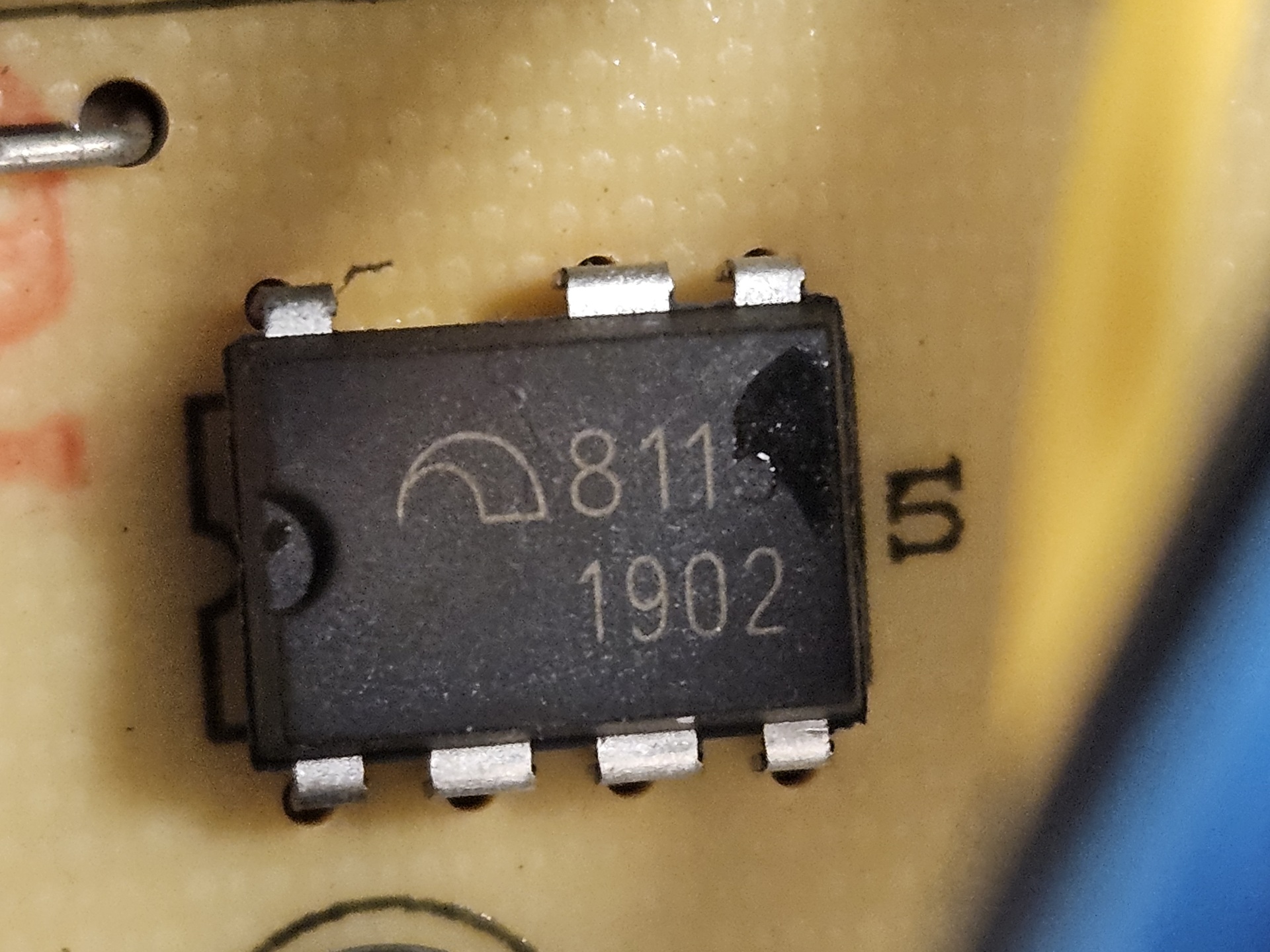

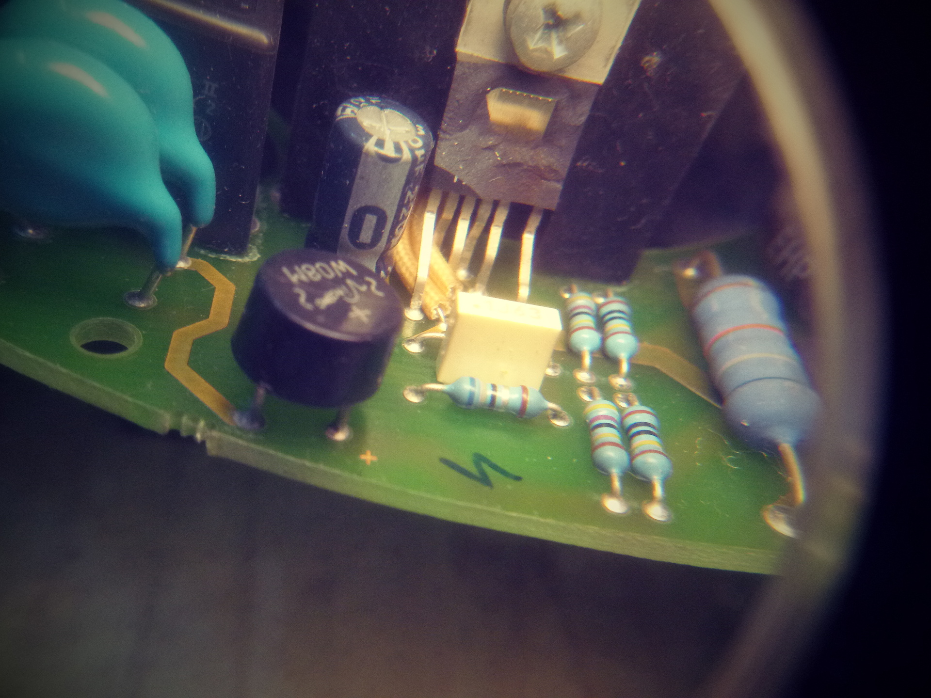

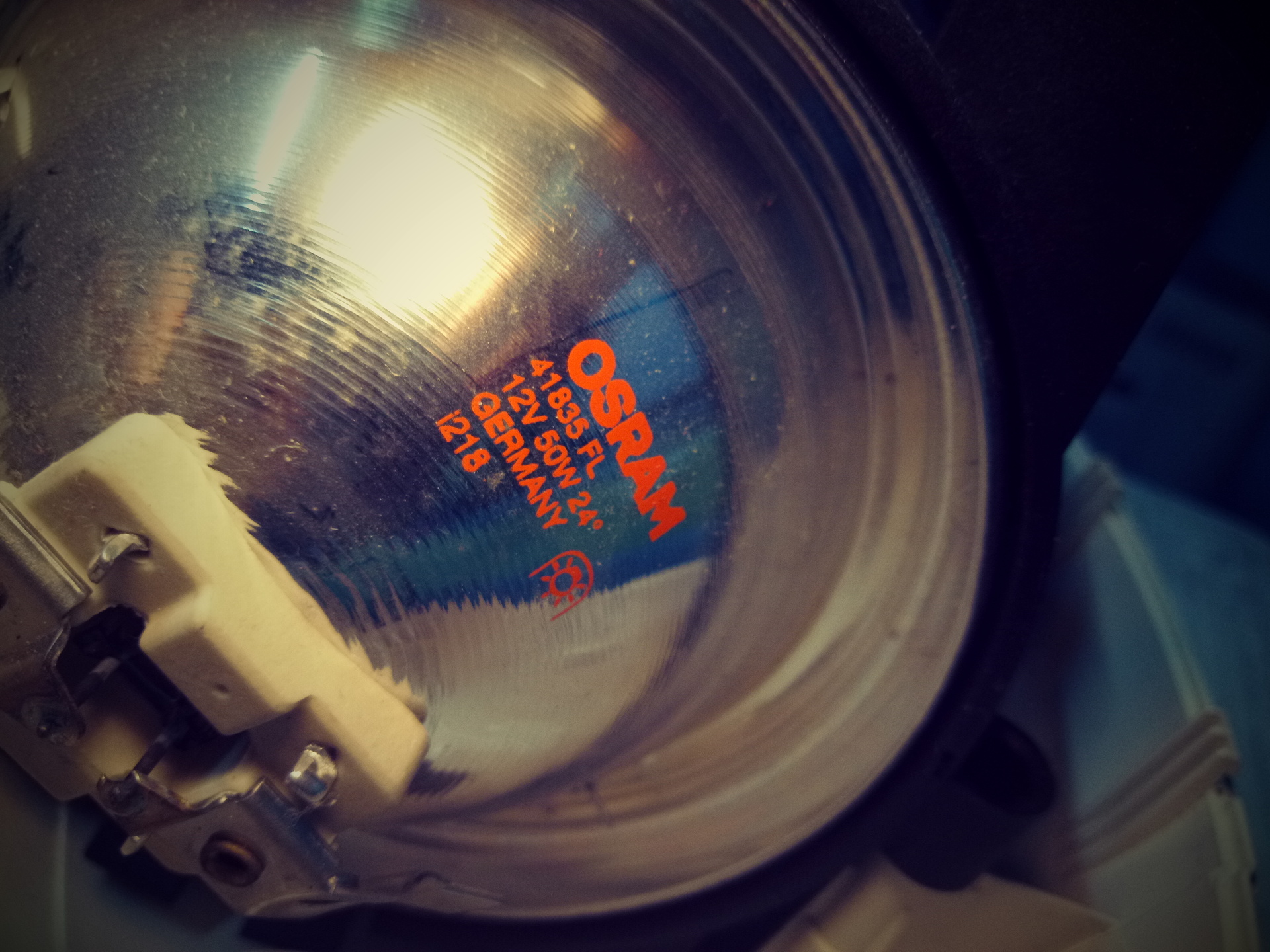

(#) boyscout válasza proli007 hozzászólására (») Júl 30, 2025 /
Kedves Proli007!
Köszönöm a segítséget! Bejött!
A Kerekes utcában volt, a TOP 249Yn ,tegnap betettem, és szépen dolgozik.
Ahogy mondtad a kondikat megmértem, a 400 V 220 u-s 212 u-t mutatott,
a melette lévő 63V 10 u-s is 9,2 u-t mutatott, ezeket nem cseréltem.
Ha ajánlod, akkor cserélem. A 12V-os rész, scotti-ja rendben volt,ahoz nem nyúltam.
Nagyon köszönöm a szakértést!
Boy
(#) boyscout válasza CIROKL hozzászólására (») Júl 30, 2025 /
Kedves CIROKL!
Proli007 által ajánlott IC-t betettem, és elindult.
Köszönöm a segítséget neked is!
Ez lett volna a B terv, hogy a 12V-os részen nem találtam hibát, akkor
megpróbálom egy másik halogén izzós tápról meghajtani.Az időzítő, meg a
mosfetes kapcsoló rendben volt.
Boy
(#) boyscout válasza imre59 hozzászólására (») Júl 30, 2025 /
Van posta, egy levélben elmegy.
Boy
(#) proli007 válasza boyscout hozzászólására (») Júl 30, 2025 /
Hello! Azért tudtam ilyen biztosan, mert anno kukáztam egy ilyen panelt a Tecskóban és rájöttem, hogy csak is egy ilyen lámpában lehetett lánykorában.
Látszólag nincs baja, bár én be nem kapcsoltam. Azért ajánlottam a konik ellenőrzését, mert gondolkodtam, hogy mi tehette tönkre. De akár egy lámpa kiégése, vagy a magas hálózati feszültség (napelem/vacak hálózat) is beteheti a kaput a kapcsitápoknak. De ha jó, akkor jó..
(#) boyscout válasza proli007 hozzászólására (») Aug 3, 2025 /
Kedves Proli007!
Itt visszanézve, szerintem ezt a lámpát is próbálták javítani, mert a külső burkolat felemás volt.
Vagyis csak annyira dobta össze a "szerelő", hogy egésznek nézzen ki.Aztán vigye a tulaj.
Hát szerencséje volt a tulajnak, barátomnak, hogy meg tudtam csinálni a segítségeddel.
Itt, Pakssal átellenben nem ingadozott a feszültség, ment több órát.
Most már menjen soká, működjön rendben.
Boy
