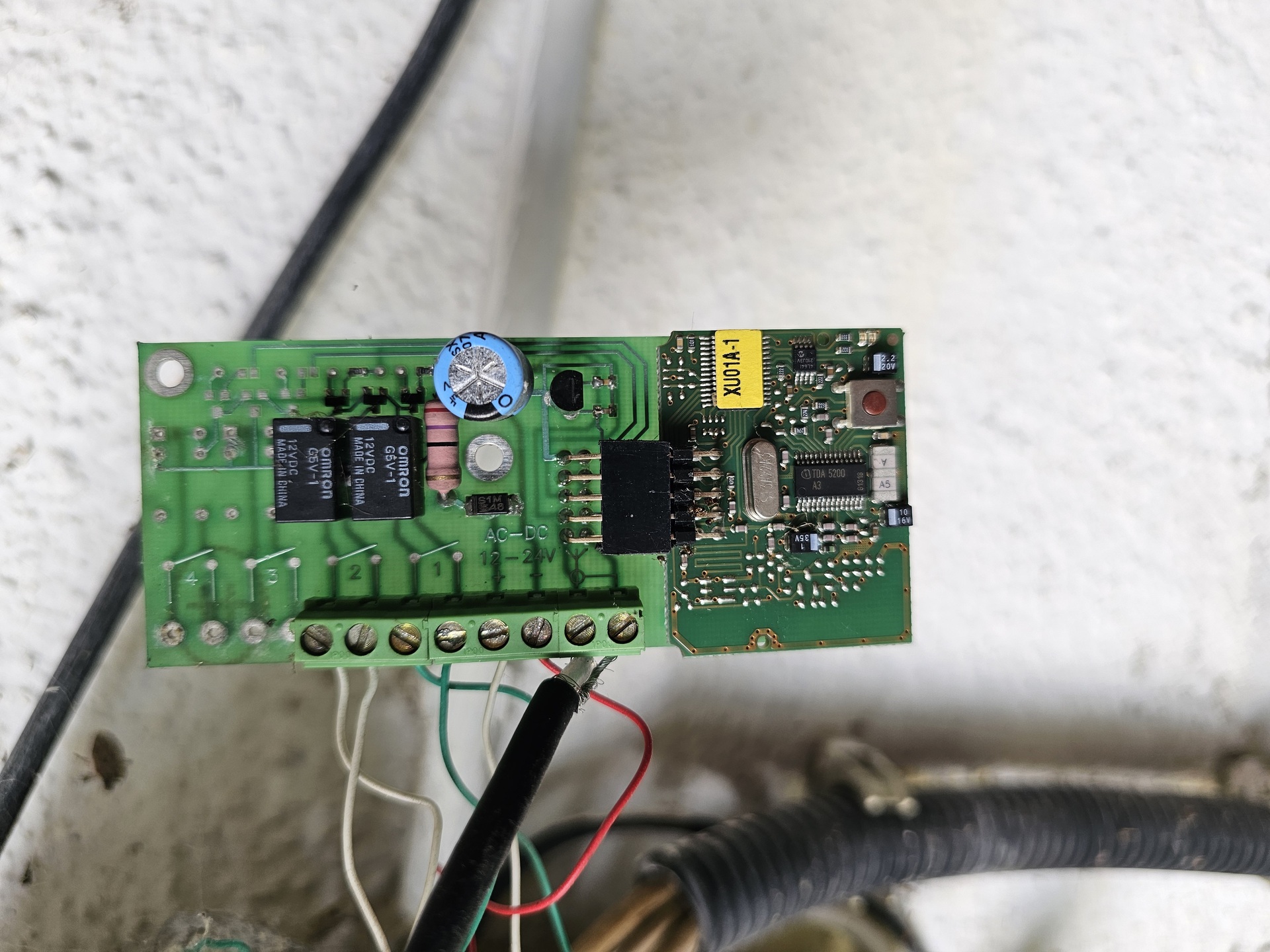

(#) Zaji hozzászólása Júl 23, 2025 /
Rádiós vezérlő programozása
Segítséget szeretnék kérni a képen látható egység beazonosítására. A fő kérdésem, hogyan tudok hozzá új távirányítót tanítani. Jelenlegi távirányítója első gombja kapcsolja az első relét a második gomb pedig a másik relét húzza meg.
Válaszokat előre köszönöm.
(#) Remci válasza Zaji hozzászólására (») Júl 23, 2025 /
Mi smxi vevőt használtunk a relékártyához, próbáld ki a leírásban olvasottakat, hátha jó hozzá.
Smxi vevo.pdf
(#) uniman válasza Zaji hozzászólására (») Júl 24, 2025 /
Nice OX2 is lehetne a vevő, egy 2 csatornás relémodulba (SMXI OXI OXIBD vevőhöz) dugva. Ha a távirányítókat is megmutatnád...
A kérdésnek is jobb helye lenne egy 433 MHz RF modulos/kapunyitós topikban!
(#) Zaji válasza uniman hozzászólására (») Júl 26, 2025 /
A távirányító Nice FLO4R-S a jelenleg betanított és kettő Nice FLO2R-S lennének az "újoncok".
Kérlek nézd el nekem, de nem találtam a kérdésemhez topikot.
(#) uniman válasza Zaji hozzászólására (») Júl 26, 2025 /
Itt le van írva a teendők (de nem magyarul). : https://manuals.easygates.co.uk/PDF/misc/Nice-Oxi-ManualAddendum.pdf

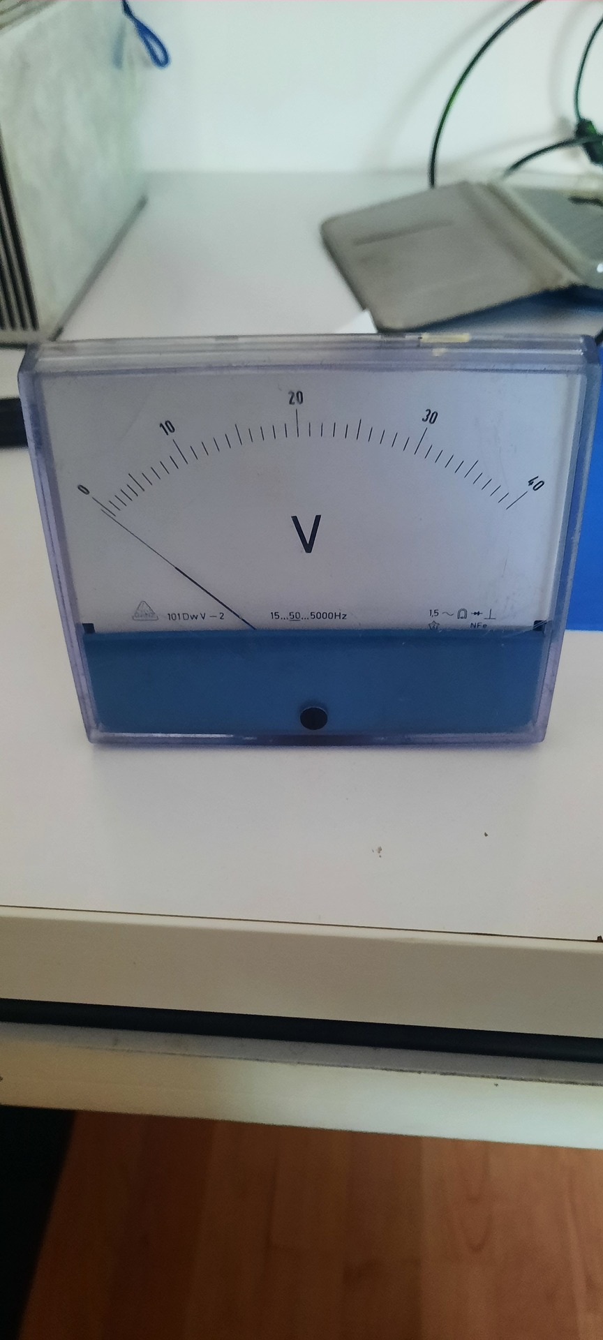

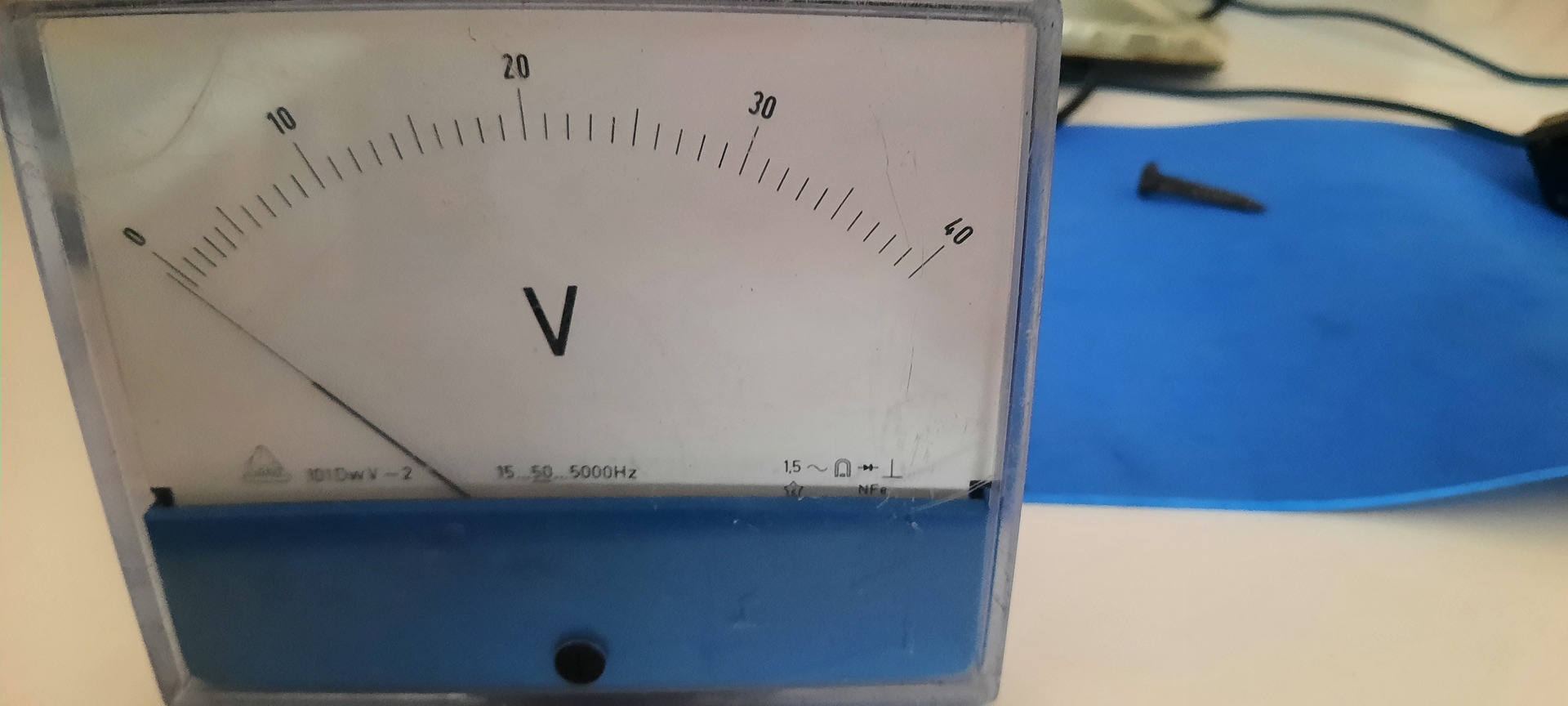

Analóg panel műszer
Keresnék a képen látható műszerhez valami boltot ahol tudok rá előlapot venni.
(#) Gafly válasza david87 hozzászólására (») Aug 8, 2025 /
Hacsak itt nem.
Szerintem a Ganz műszer is itt landolt, csak nincsen nagyon kiemelve.
Plexi, vagy skála kellene?
Ha egy darab kell, akkor lehet akad valakinek a fiókban, akár hibás is...
(#) david87 válasza Gafly hozzászólására (») Aug 8, 2025 /
plexi kellene mert ez nagyon karcos ma megpróbálom polírozni hátha ki tudom.
(#) proli007 válasza david87 hozzászólására (») Aug 8, 2025 /
Hello! Ha nem repedt, fogpasztával + puha ronggyal, ki lehet polírozni. Arra ügyelni kell, hogy milyen erővel nyomod, mert a hő hatására beolvad és ragyássá válhat a "plexi"..

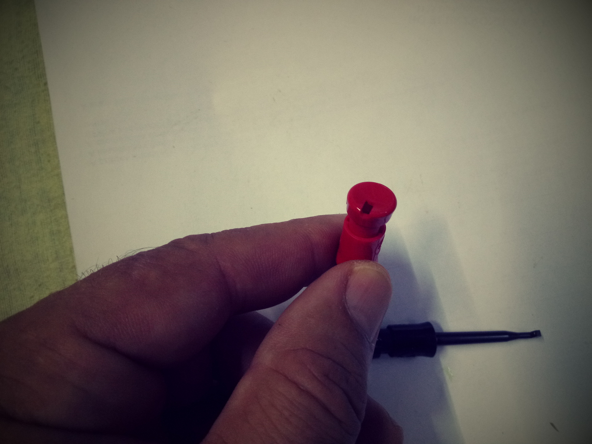

Okosok segítsetek!
Vettem a Kerekes utcában "Griff" csipeszt.
Hogy lehet abba a vezetéket belehegeszteni?
Milyen vezeték bírja a méréseket évekig?
Mert az alkatrész teszterembem a karos dip foglalatba nem tudok minden alkatrészt bedugni.
smd-ről meg elképzelésem sincs...
Eddig ellenállás lábakat forrasztgattam rájuk, de időben nem éri meg...
Köszi a segítséget.
Boy
(#) pipi válasza boyscout hozzászólására (») Aug 9, 2025 /
Szerintem a sapkája lehúzható
(#) kaqkk válasza pipi hozzászólására (») Aug 9, 2025 /
Szerintem is ..
(#) Gafly válasza boyscout hozzászólására (») Aug 9, 2025 /
Puha, műszerhez való vezetéket alaposan keresni kell (és nem olcsó)...

(#) kaqkk válasza boyscout hozzászólására (») Aug 9, 2025 /
Próbáld meg óvatosan húzni a kupakot , és rájössz hogy nem találgattunk ...
Tizenpáréve már szereltem ilyet (a gyári vezeték szakadása miatt kellett szétszednem)

(#) david87 válasza proli007 hozzászólására (») Aug 9, 2025 /
Sajnos fogpasztám az nincs majd veszek valami műanyagra való poíir pasztát.
(#) KU202M válasza david87 hozzászólására (») Aug 9, 2025 /
Mivel mosol fogat?
(#) david87 válasza KU202M hozzászólására (») Aug 9, 2025 /
Fogkrémmel meg fogkefével.
