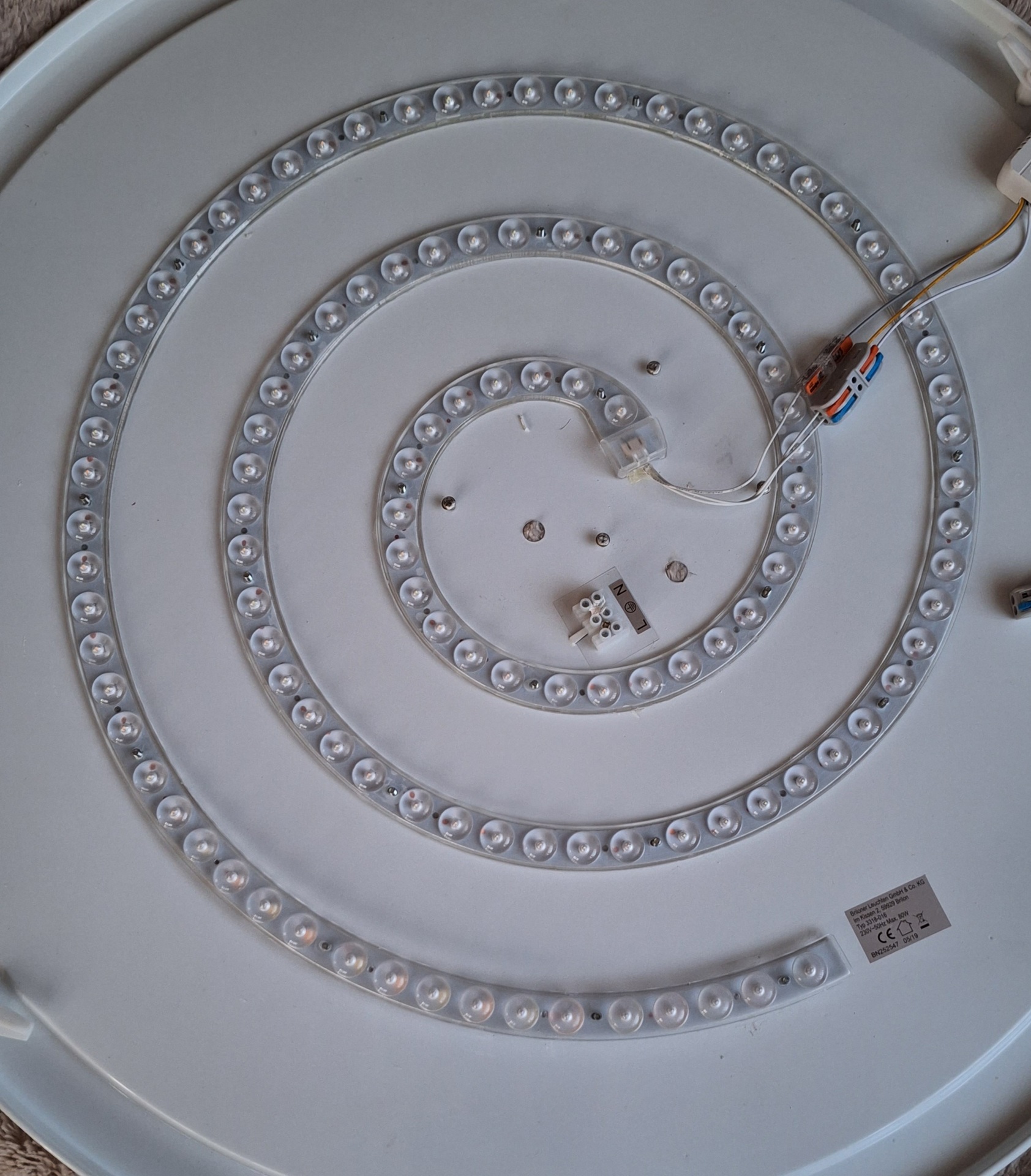

(#) még1MbR hozzászólása Jún 21, 2025 /
led típus
Ez milyen led lehet? 3528 vagy 2835?
60db van belőle sorbakötve melegfehér és 60db hidegfehér.
A drivere halott, nem volt ráírva a világon semmi és meg kellene hajtanom valamekkora árammal a ledeket.
325V-ról megtáplálva egy idegen driverrel 20mA árammal világít ugyan, de nem olyan fényes, mint volt.
A neten 20mA-től 250mA-ig mindenfélét találok
(#) Lacika válasza még1MbR hozzászólására (») Jún 21, 2025 /
Ki kellene mérni. Luxméter és áramgenerátor. A papírra felvitt XY koordinátáknál szépen látszik a "könyök", előtte -20%-al a maximális áramerősség amivel hosszútávon terhelhető. De ez minden LED-nél így van. Az, hogy ez most milyen fajta, nem mérvadó, gyártófüggő.
(#) Lacika válasza Lacika hozzászólására (») Jún 21, 2025 / 1
update:
Ne viccelj már, a címkéjére rá van írva: Typ 3318, első találat a Google-ban : 230V 50W azaz 50/230=0,21A, de ekkor már túl van hajtva. Szerintem inkább 150 mA és majdnem örök életű.
A hozzászólás módosítva: Jún 21, 2025
