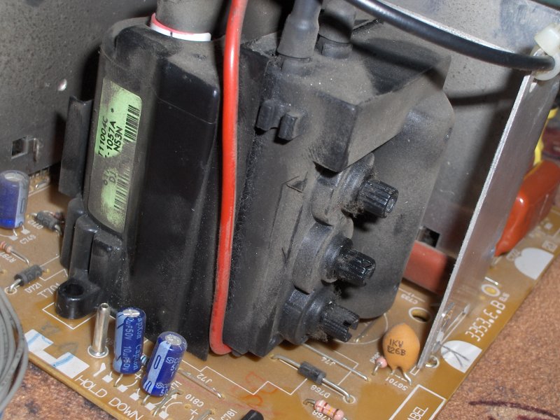

(#) elektromania92 hozzászólása Jan 5, 2009 /
Hello.
Szétszedtem a crt monitoromat találtam is benne sok érdekes ketyerét.
Az egyiket le is fotóztam.Csatlakoztattam.
Mi ez? Mi a feladata, célja?
Volt még más is, csak azt nem fotoztam le.
A vákuumcső végén volt egy trombita szerű cucc.Szóval valami tekercs féle.Annak mi a feladata? Van egy sejtésem, de nem vok benne biztos.
Szerintem az a "részecske gyorsító". De nem vok biztos, azt se tudom,hogy hivják.Valami ...tekercs lesz.
No mindegy.
Kösz a választ
(#) Medve válasza elektromania92 hozzászólására (») Jan 5, 2009 /
Hello, ez egy sorkimenő transzformátor. Feladata a képcső működéséhez szükséges feszültségek előállítása. Ha visszagondolok, trombitaszerű valami a képcső anódfeszültségének a becsatlakozása lehet, ha az a képcső ernyő felőli részén lesz.... Végül is ez egy részecskegyorsító...
(#) mex válasza elektromania92 hozzászólására (») Jan 5, 2009 /
Amit nem fotóztál le (trombita alakú tekercs) a megnevezése eltéritőtekercs. A képcső katódjából kilépő "részecskéket" (elektronok) pályályát módositja. Enélkül csak egy pontot lehetne látni a képernyő közepén.
(#) Medve válasza mex hozzászólására (») Jan 5, 2009 /
Kétségtelen, ez jobban passzol!

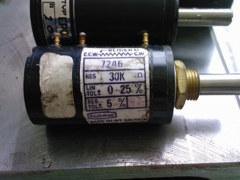

(#) Elzett hozzászólása Jan 7, 2009 /
Nekem van egy helipotim de nem tudom melyik lábra mit kössek?
Három lába van az egyikre az van írva "C", a másikra "CW", a harmadikra "0".
Jó lenne ha segítenétetek!
(#) lidi válasza Elzett hozzászólására (») Jan 7, 2009 /
Most komolyan gond kimérni egy poti 3 kivezetését egy multiméterrel ?
Betekered kb középre. (finoman lehet érezni a trimmernél hogy mikor ér a végére, meg kell számolni a fordulatokat végtől végig, és azután a feléig eltekered) Azután megkeresed ellenállásmérővel azt a két lábat ami között a legnagyobb az ellenállás. A maradék lesz a csúszka.
(#) llaci56 válasza lidi hozzászólására (») Jan 7, 2009 /
Ráadásul általában a "közepe" középen van kivezetve. Persze egy kép is segíthetne talán...
(#) proli007 válasza llaci56 hozzászólására (») Jan 7, 2009 /
Laci!
Ez helipotok esetében nem egyértelmű, sőt.
Elzett!
A CW valószínűleg a poti egyik vége, amit a tengely óramutató járásával megegyezően forgatva ér el a csúszka. (De ebben az esetben a másik véget értelem szerűen CCW-vel szokták jelölni)
Így a C valószínűleg a csúszka. A maradék 0, pedig a poti alja.De a megoldás a méregetés, ahogy Lidi írta.
üdv! proli007
(#) mex válasza proli007 hozzászólására (») Jan 7, 2009 /
Ezen a potin igy van feltüntetve:
