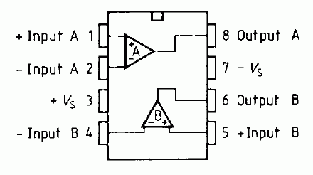

(#) elektrorudi hozzászólása Dec 31, 2008 /
Sziasztok !
Egy IC-t keresek.
Ez van van ráírva :
A 5
2761
Ez egy 8 lábú DIL tokozású IC.
Egy Voltkraft TNG 30 -as típusú tápegységben van (volt). Ezt egyébként Magyarországon gyártják az EMG területén, de rajzot sem sikerült találnom hozzá.
A Google-n majd' egy órát próbálkoztam, de semmit nem találtam róla. Még annyit, hogy csak ez az IC és 2db tranyó van benne, mint aktív elem.
Esetleg a kapcs. rajz is nagyon jól jönne, mert legfeljebb megpróbálnám kiváltani valamivel...
A lábkiosztás szerint úgy találtam, hogy a "hagyományos" op. erősítőkkel (741, MC1458, stb.) nem kompatibilis.
Előre is köszönöm minden segítséget.

(#) lapose válasza elektrorudi hozzászólására (») Dec 31, 2008 /
TAA2761 NDK dual műveleti erősítő.
Szerintem LM358 jó helyette.
Bocsi a bekötését elfelejtettem, de ez nem 100%, hogy jó!

(#) elektrorudi válasza lapose hozzászólására (») Dec 31, 2008 /
Hali lapose !
Nagyon köszönöm a segítséget !
Sosem jöttem volna rá...
A bekötés nem 2761-é ?
Vagy... mitől nem biztos, hogy jó ?

(#) lapose válasza elektrorudi hozzászólására (») Jan 1, 2009 / 4
A bekötés szerintem jó!
Az a gond, hogy ez a műveleti erősítő open kollektoros!
Ki kell próbálni LM358-al, persze megfelelően bekötve,ha nem lesz jó akkor pedig szerintem LM393-al kell megpróbálni!
Felteszek egy adatlapot, ez a 2765-sé, de csak annyiban különböznek, ha jól tudom, hogy a 2761 csak 0-70°C-ig használható!
Remélem tudtam segíteni!
TAA2765.pdf

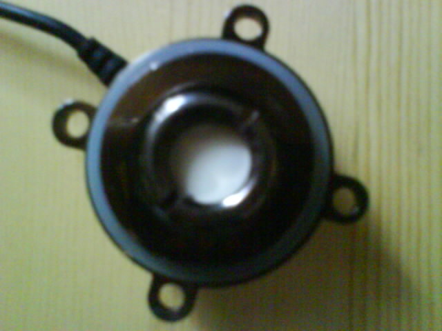

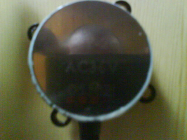

(#) tepizoli hozzászólása Jan 1, 2009 /
Hoztak javitani egy hidegpárásitó berendezést.Megszakadtt a hálozati trafó hőbiztije mert a képen látható alkatrész közel 6 Ampert akar szerencsétlen traforól felvenni. De mi ez az alkatrész? Ez van a hátára irva WXT-20B
AC36V
0510B

(#) san398 válasza tepizoli hozzászólására (») Jan 1, 2009 /
Nem igazán jól látom a képeken de ez nem maga mi a párásítást végzi?Ez nem a víztartály legalján volt beszerelve tömítéssel együtt?
