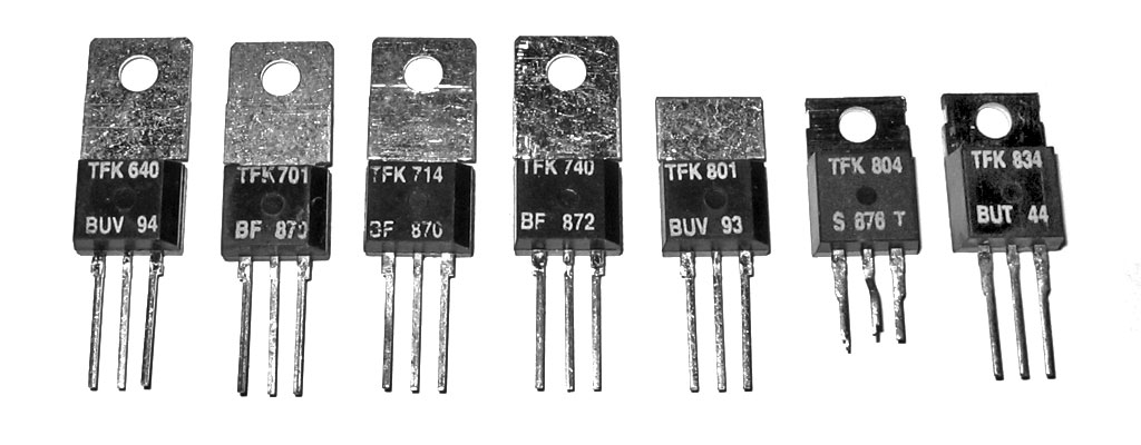

Kaptam egy kupac régebbi, szerintem Telefunken gyártmányú tranyót. Nincs esetleg valakinek valami régi katalógusa ezekről ? Nem találok róluk semmi értelmes infót.
(#) proli007 válasza lidi hozzászólására (») Jan 18, 2009 /
A nagy többségét megtalálod a Google-val, de nem a TFK számon, hanem az alatta lévő jelölés használatával.
üdv! proli007

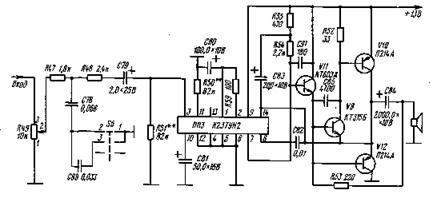

(#) Ricsi89 hozzászólása Jan 18, 2009 /
Helló!
kaptam egy ősrégi orosz rádiót, amelyből kitermeltem a végfok modult. ebben van egy fehér műanyag tokos K237YH2 IC. Erről szeretnék megtudni valamit. Hátha be tudnám üzemelni a végfokját.

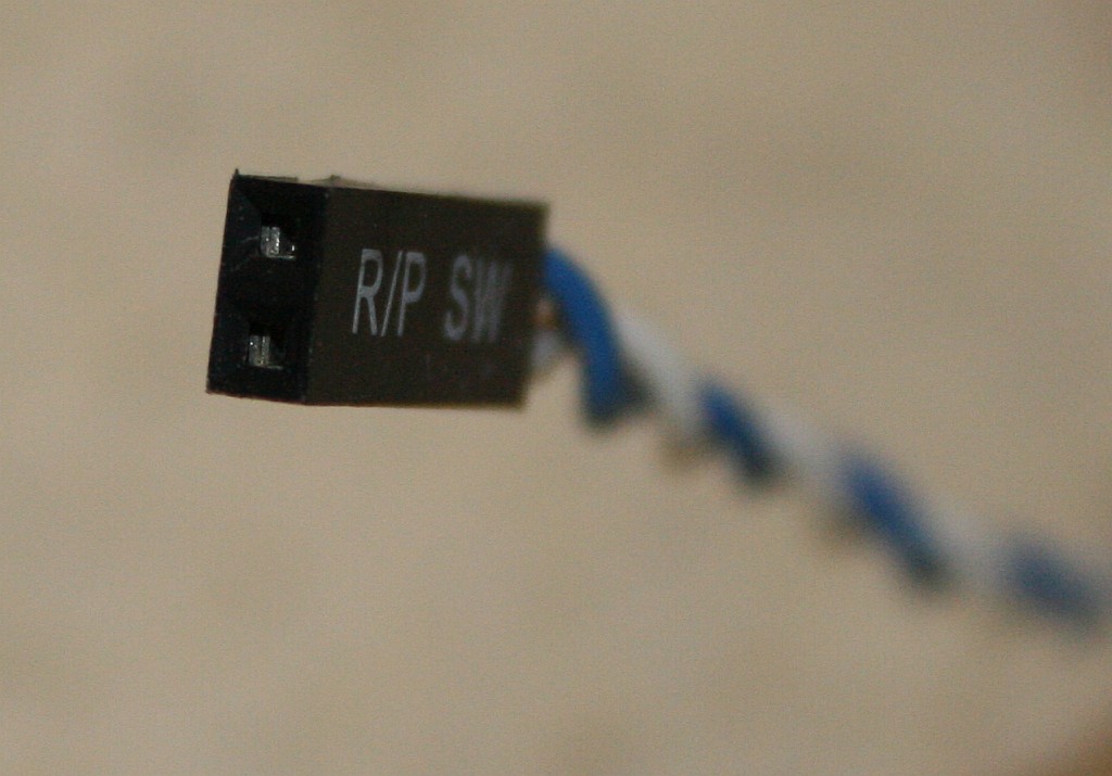

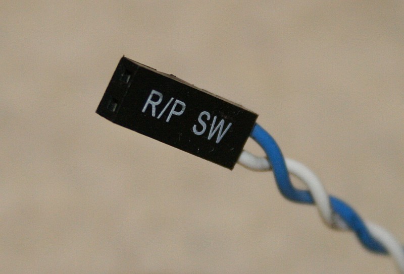

Nekem olyan cuccosra volna szükségem,. mint Ez itt vagy pedig, olyanra mint, ez itt. Ezeknek mi a neve??? + amire rádugjuk (jó értelemben)
(#) llaci56 válasza tolacika hozzászólására (») Jan 18, 2009 /
tüskesor
(#) tolacika válasza llaci56 hozzászólására (») Jan 18, 2009 /
tényleg???
Amire rádugjuk (jó értelemben,) az a tüskesor. Amit rádugunk, (szintén jó értelemben,) az a csatlakozója, - nevezik tápcsatlakozónak is. A páros rövidrezárt a jumper.
...tényleg!
(#) gg630504 válasza tolacika hozzászólására (») Jan 18, 2009 /
Tüskesort dughatsz a hüvelysorba.
(#) tolacika válasza gg630504 hozzászólására (») Jan 19, 2009 /
igazad van de még mennyire!

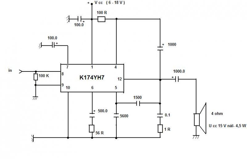

(#) efcsabi válasza Ricsi89 hozzászólására (») Jan 19, 2009 /
Hali,
egy hasonló IC böl (K174YH7) egyszer régen csináltam egy erösítöt, az is egy orosz IC, gondolom ennek a tesója. A Tied azt hiszem ettöl erösebb. Hogy sztereó legyen duplán csináltam hozzá nyáklapot, haszáltam is egy darabig, most egy masikat használok TDA 7297 -el 2 X 15 W -os, tömház lakásban tökéletes.
(#) kojano válasza Ricsi89 hozzászólására (») Jan 19, 2009 /
Halihóóó!
Ez egy hibrid orosz hangfrekvenciás erősítő. Ezt találtam róla.
(#) Ricsi89 válasza kojano hozzászólására (») Jan 19, 2009 /
Köszi! Most már életre tudom kelteni.

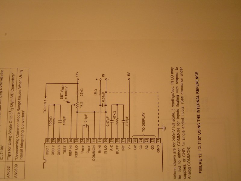

(#) czerop válasza proli007 hozzászólására (») Jan 22, 2009 /
Megtaláltam egy csaknem azonos kapcsolási rajzot.
Az eltérés hogy a 10 nF kondi nem a 30-31-es lábközött van hanem a 31-32-es között.Mit módosíthat ez ?
A mellékelt képen szaggatottal össze van kötve a30-as láb a testtel. A másik szaggatott vonal a 30-as láb a 32-35 lábhoz van húzva.Mit eredményezhet nek ezek az átkötések.Ezek helye ki van alakítva a nyák lapon is. Mellékelek egy fotót remélem látszik.
Köszönöm az eddigi segítséget is.
czerop
