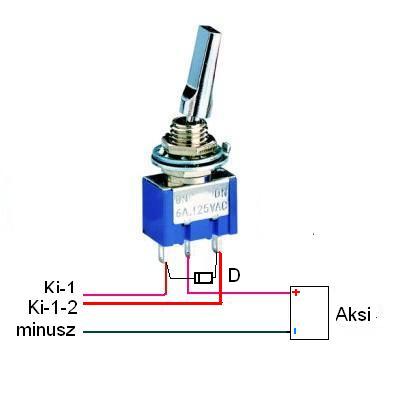

(#) proli007 válasza horvistvan hozzászólására (») Júl 5, 2009 /
Gondolom ilyesmit szerettél volna.

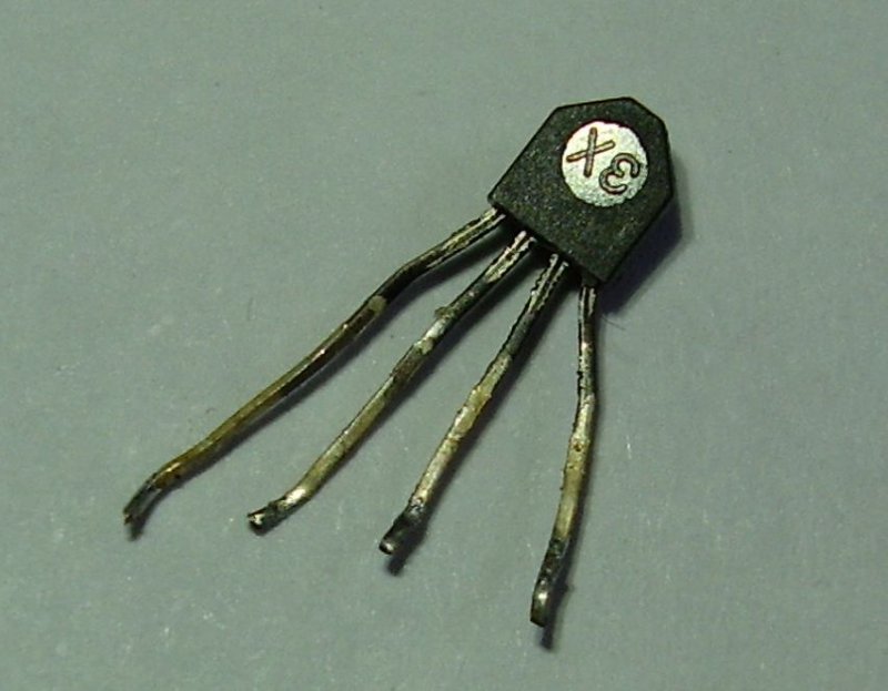

Kaptam 4db elvileg hall szenzort, de nem találok hozzájuk adatlapot. 724s 45l felirat van rajtuk és a tokozásuk hasonlit egy tarnyóhoz de "laposak". Valaki tud segiteni a beazonosításokban, vagy van módszer amivel megállapíthatom hogy tényleg hall szenzorok-e?
(#) norby1 válasza Thomm hozzászólására (») Júl 7, 2009 /
Nekem ilyen típusú hall-szenzoraim vannak:
Ha valami hasonló kinézetű/típusú lenne a tiéd is akkor a lábkiosztása
balról jobbra haladva: Q1 - táp - Q2 -eng Az "eng" lábat 0V ra kell húzni, hogy működjön. Ha mágnessel közelítesz hozzá, akkor a Q1 és Q2 lábain ad ki jelet. Az egyiken negálva.
Nyugodtam próbálgasd, nehéz őket tönke vágni.
(#) Thomm válasza norby1 hozzászólására (») Júl 7, 2009 /
Az enyémeknek csak 3 lába van, holnap teszek fel képet róla. Ettől függetlenül lehet hogy ugyanarról van szó?
(#) norby1 válasza Thomm hozzászólására (») Júl 8, 2009 /
Tudtommal ez a két fajta megjelenésű (3 és 4 lábú) a legelterjedtebb. A kettő között annyi különbséggel, hogy a 3lábúnak csak 1 kimenete van. Paraméterek szempontjából a feszültségekben lehetnek eltérések, ezért 5V -os feszültséget javaslok, illetve ennek a topiknak az tanulmányozását:Bővebben: Link

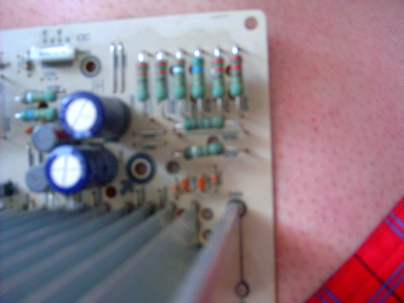

sziasztok van egy képem a tvmböl jött a panel ,egymás mellett van két ellenálás az also elég olyan mintha megfáradt volna,de lehet a fölötte lévöt is.
