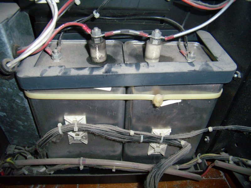

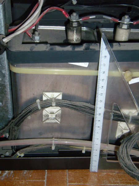

Ezekre bukkantam valamelyik nap, de csak azért saccolom kondenzátornak mert ahonnan származik, annak az oldalában a rajzon C-vel van bejelölve. De viszont kicsit furcsának találom egy ekkora aluminium házas 20cm magas kondinak a létezését (láttam már több 100 voltos 100,000 µF kondit de az mind kisebb volt). Valaki be tudná azonosítani, hogy esetleg milyen kondenzátor, már ha az?
(#) kadarist válasza nagy_david1 hozzászólására (») Nov 8, 2009 /
Nagyfeszültségű, olajszigetelésű kondenzátorok ezek. Az egyik fegyverzet a fémházhoz van kötve.
(#) nagy_david1 válasza kadarist hozzászólására (») Nov 8, 2009 /
És valamire felhasználható? Mire szokták használni? Kb. hány farados? Ritkán foglalkoztam nagyfeszültséggel, de sehonnan nem hiányoltam ilyeneket, azért kérdem. Egyáltalán van valami értékük, vagy alig használatos kondenzátor típusok? Köszi.
Valami felirat rajta? Kapacitásmérővel mérd meg az értékét. Röntgengépekben, csöves rádióadókban, indukciós kemencékben stb. használatosak.
