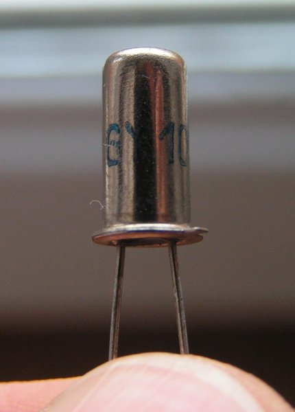

Üdv mindenkinek!
A tegnap a szomszéd megállít s a kezembe nyom egy zacskó régi rédióalkatrészt, volt benne tíz darab ilyen komponens is, csak ennyit ír rajtuk: KO (vagy K0, nem tudom) GY 102. Utánanéztem a neten, de semmi. Mellékelek képet, ha tudtok segítsetek, előre is kosz, üdv. Abu.
(#) lapose válasza Abukodonozo hozzászólására (») Okt 31, 2009 /
Ha minden igaz régi germánium dióda 75V 0.1A-es.
(#) pucuka válasza Abukodonozo hozzászólására (») Okt 31, 2009 /
Germánium egyenirányító dióda 100 V 0.1 A
RFT gyártmány.
(#) Abukodonozo hozzászólása Nov 1, 2009 /
Köszönöm a segítőkész válaszaitokat, majd jó lesz valamire, van belőle egy marékkal!
