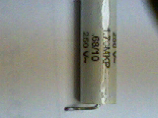

(#) szepi003 hozzászólása Szept 26, 2010 /
Sziasztok. Egy kondenzátor értékének meghatározásában kérnék segítséget.Hűtőgép elektronika tápjába van. Lemérve 33nf,de valószínűleg nem jó,rakok fel egy képet.felirat1.70MKP alatta.68/10 250v~
(#) Ricsi89 válasza szepi003 hozzászólására (») Szept 26, 2010 /
Hát ebből a pixelrengetegből aztán sokat lehet látni.
(#) szepi003 válasza Ricsi89 hozzászólására (») Szept 26, 2010 /
Szia. sajnos csak telóval készült de leírtam a rajtalévő adatokat
(#) Transztyuszeres válasza szepi003 hozzászólására (») Szept 26, 2010 /
1.7µF (mikroFarád) , MKP (polipropilén) , 250v~
(#) kadarist válasza szepi003 hozzászólására (») Szept 26, 2010 /
Inkább 0,68µF 10% tűrés, 250V váltakozóáramú feszültégtűrés.
(#) szepi003 válasza Transztyuszeres hozzászólására (») Szept 26, 2010 /
Szia. Köszönöm a gyors választ, de mit jelent a .68/10 jelzés üdv szepi003

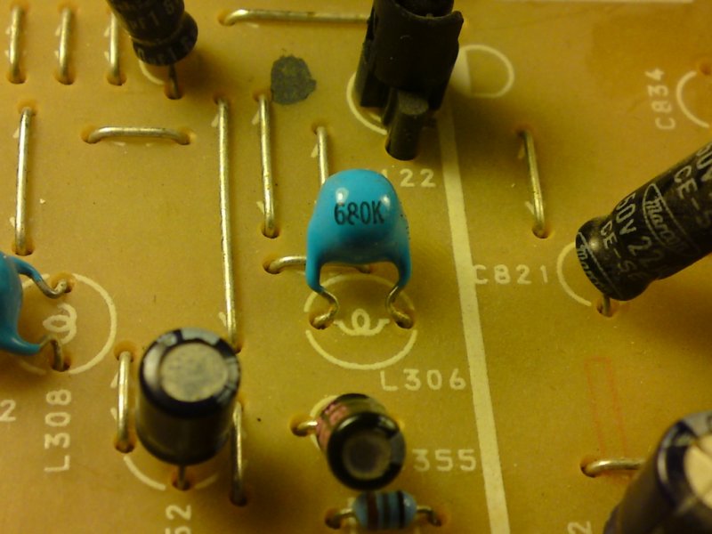

(#) jdani hozzászólása Szept 26, 2010 /
Hali. Megnevezése L mint indukció, de 680K, az miylen érték? Vagy nem is tekercs?
