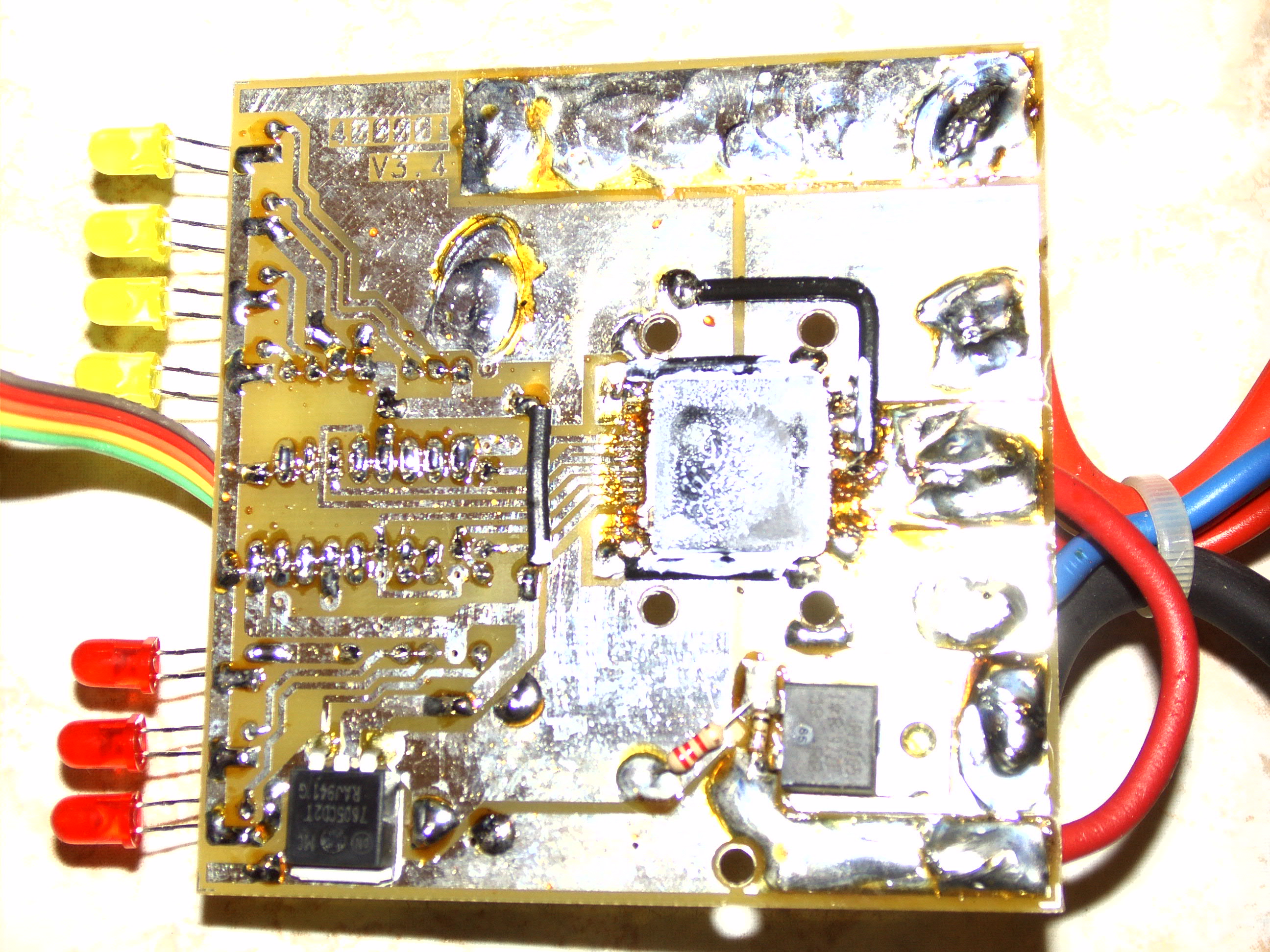

(#) Panhard hozzászólása Szept 28, 2010 /
Mi lehet a panel forrasztási oldalán, a négy furat közti alkatrész? Hűtő is van rajta. Szerintem valami teljesítmény FET szerű alkatrész, mert ez egy mézpergető vezérlő, és egyenáramú motort vezérel. Üdv.
(#) kadarist válasza Panhard hozzászólására (») Szept 28, 2010 /
Talán mosd le a hővezető pasztát és akkor esély van rá, hogy meglátod a típusát.
(#) Panhard válasza kadarist hozzászólására (») Szept 28, 2010 /
Elhiheted, lett volna annyi eszem, hogy lemossam a pasztát, de nem nálam van a cucc. Én csak ezeket a képeket kaptam róla. A kérdés továbbra is csak annyi, hogy ezek a képek alapján esetleg valaki felismeri az alkatrészt vagy nem. Ennyi. A "fogalmam sincs, de írok valami okosságot" válaszokat nem kell...

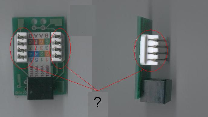

(#) Fish hozzászólása Szept 29, 2010 /
Az lenne a kérdésem, valaki segítsen, Ez milyen csatlakozó? Lehet ilyet kapni? Mi a neve? milyen kiszerelésben kapható? lés hol? Köszönöm a segítséget.
(#) pucuka válasza Fish hozzászólására (») Szept 29, 2010 /
Ez az ún. patch panel, többerű kábelek kifejtéséhez használják. Az érinkezője egy villa alakú érinkező, amibe a kifejtett kábel eret egy szerszámmal belenyomják, a villa a szigetelést átvágja, így nem kell blankolni. Beszerzése szerintem számítógép, és telefonhálózat építő anyagokkal foglalkozó üzletekben lehetséges
(#) Fish válasza pucuka hozzászólására (») Szept 29, 2010 /
Köszönöm a választ Viszont ezt tudom, nekem csak az a fehér csatlakozó részre volna szükségem, ráadásul nem 4-es kiszerelésben mint a képen, hanem 5-ös vagy 6-os kiépítésben. Nekem nem kell az egész csak a fehér csatlakozó rész.Megvenni egy CAT5-ös csatlakozót, hogy ezt a fehér csatlakozót leforrASSZAM RÓLA MACERÁS ÉS DRÁGA IS. nekem sok kell. Legalább 50 db és nem 4-es, hanem ötös. Köszönöm mégegyszer
(#) lapose válasza Fish hozzászólására (») Szept 29, 2010 /
Arra a csatlakozóra LSA IDC modul, vagy LSA terminál néven tudsz rákeresni a neten:Bővebben: Link
Magyarországon boltban külön még nem láttam, de külföldről rendelni lehet.

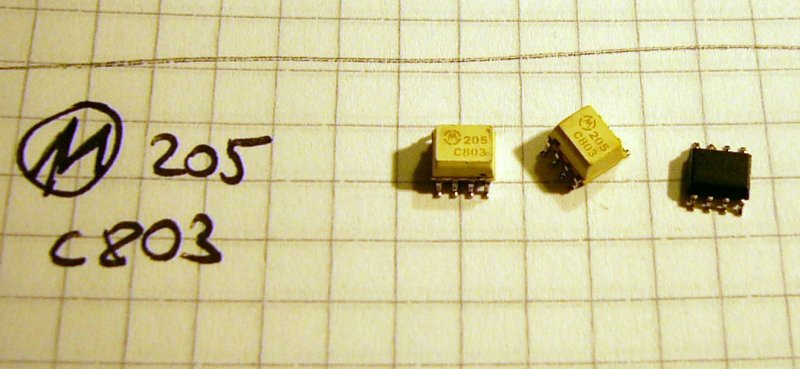

(#) emmzolee hozzászólása Okt 2, 2010 /
Hello
bontottam egy pár alkatrést, de nem tudom m i lehet.
Teszek be az egyikről képet.
SO-08 -as tokozásúak.
Az egyik: 205 C803
A másikak ST gyártmányúak azokra azt írták, hogy: 258 C806
és a másik meg: 293 C801
Mik lehetnek ezek?
Köszi
(#) kovacspista válasza emmzolee hozzászólására (») Okt 2, 2010 /
Szerintem ezek optocsatolók, de hogy monó vagy duál,
azt méréssel lehetne megnézni.
(#) emmzolee válasza kovacspista hozzászólására (») Okt 2, 2010 /
Hát nem tudom. Ezek egy tápban voltak, de egy tápba minek 7 darab optocsatoló?
(#) kadarist válasza emmzolee hozzászólására (») Okt 2, 2010 /
Az eredmények:
293: Bővebben: Link
258: Bővebben: Link
205: Bővebben: Link
