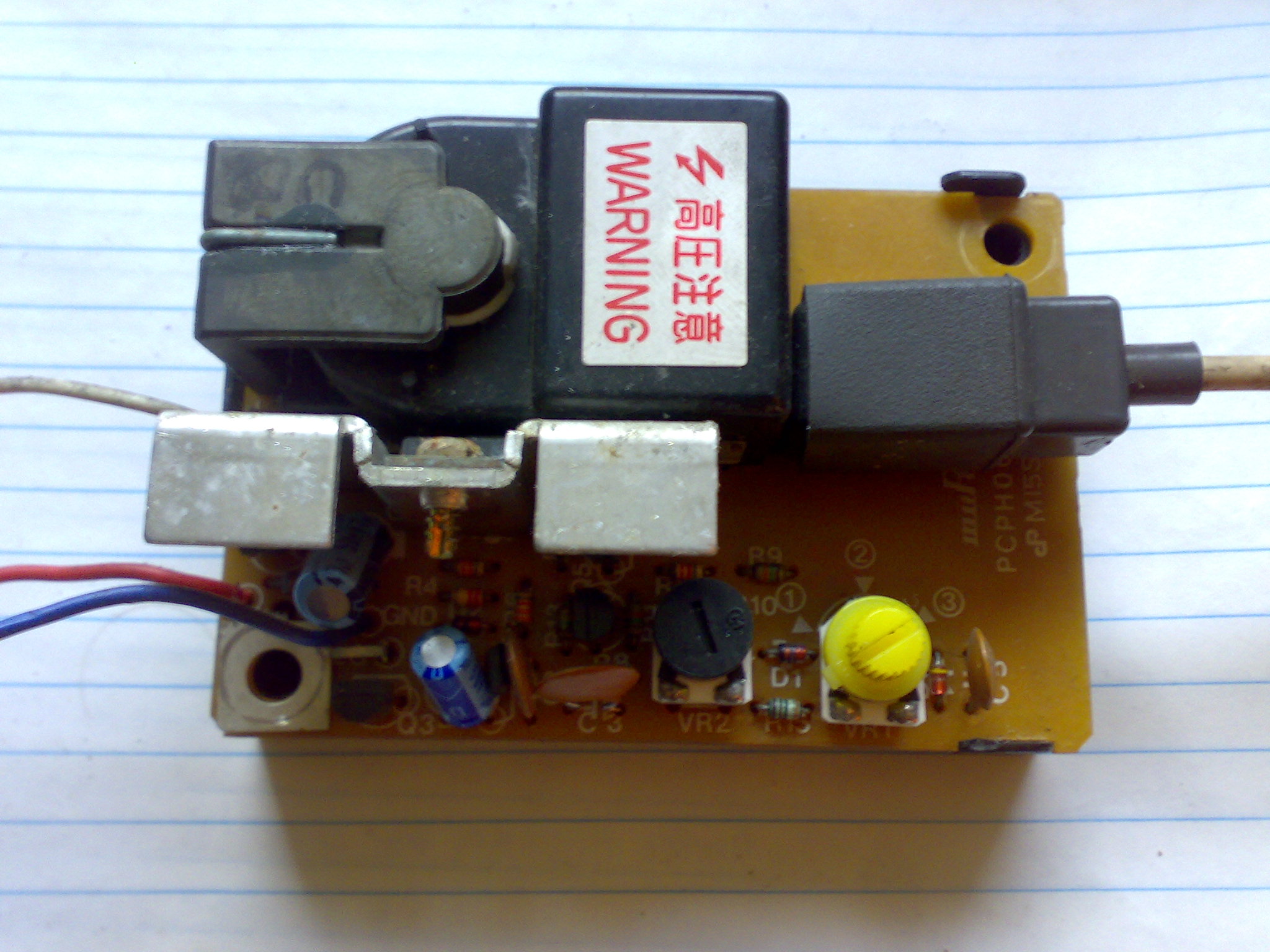

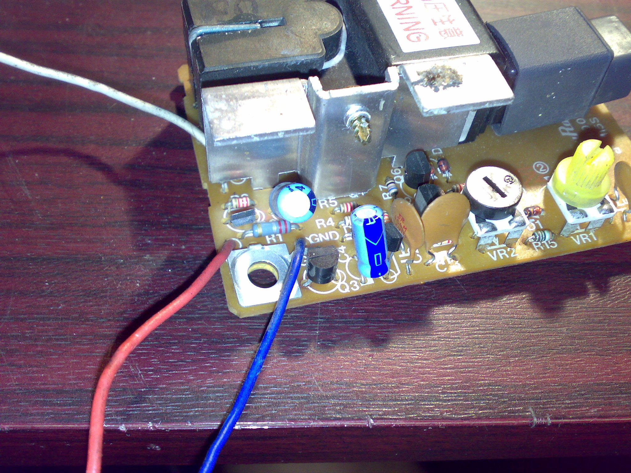

A minap bontottam egy fénymásolóból egy nagyfeszültséget előállító ketyerét. Működésre szeretném bírni csak nem igazán tudom, hogy hogyan lehetne. Van rajta ugye 3 szál vezeték, 2 világos is hogy DND és VCC de a harmadik fehér semmivel nincsen jelölve meg ugye van a negyedik ahol a nagyfeszültség jönne ki de nem jön!
Az ötleteket előre is köszönöm!
(#) lelkes amatőr válasza Router hozzászólására (») Jún 27, 2007 /
Hasonlót én is bontottam már, két félével találkoztam eddig. Az egyiken engedélyező jel kellett a *fölös* vezetékre, a másikra meg külső oszcillátorjel kellett.
(#) Norberto válasza Router hozzászólására (») Jún 27, 2007 /
Mintha a kék vezeték mellett szitázva láttam volna a panel tetején a jelentését, GND.
Ugyanez nincs szitázva a fehérnél is?

(#) Fery válasza Router hozzászólására (») Jún 27, 2007 /
Azt mond meg az a fehér hova van bekötve, mire megy rá
(#) Router válasza Fery hozzászólására (») Jún 27, 2007 /
Telóval fényképeztem ezért nem látszik minden jól de annyi a lényeg hogy a fehér vezeték egy diódán és két ellenálláson keresztül a legbaloldalibb tranyóra van kötve ami ott figyel a kék kondi mellett.

(#) Fery válasza Router hozzászólására (») Jún 28, 2007 /
meg kellene probálni a fehérre 1-2 volt körüli négyszögjelet adni.sztem ott kapná a vezérlést

(#) Medve válasza Fery hozzászólására (») Júl 1, 2007 /
Lehet, hogy igazad van, de én a tranzisztorok számából inkább arra következtetek, hogy az oszcillátor rá van telepítve, igy a fehér vezeték inkább a nagyfesz bekapcsolására szolgál, vagy netalán a feszültség állítására? Egy fénymásolós szakit kellene megkérdezni...

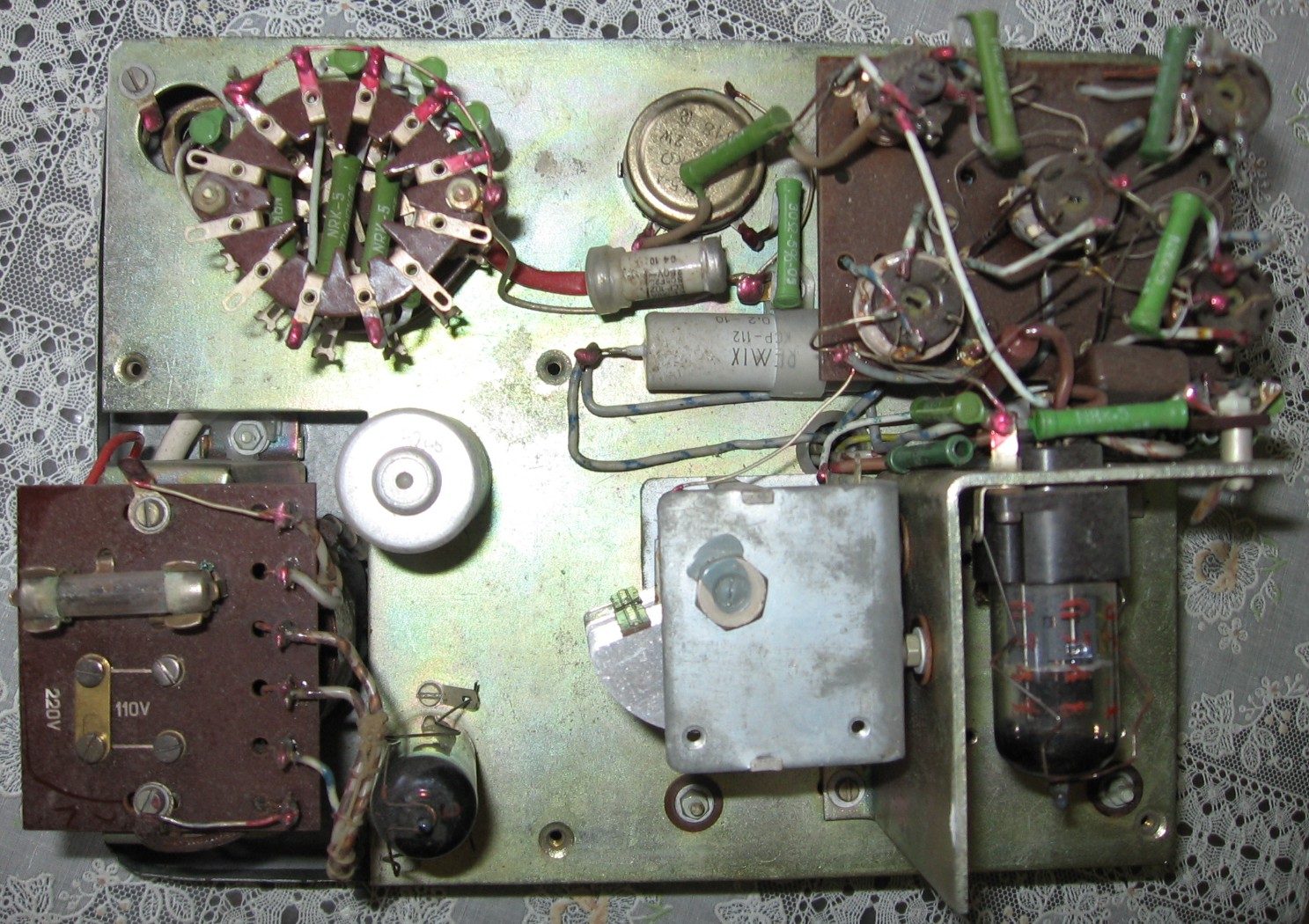

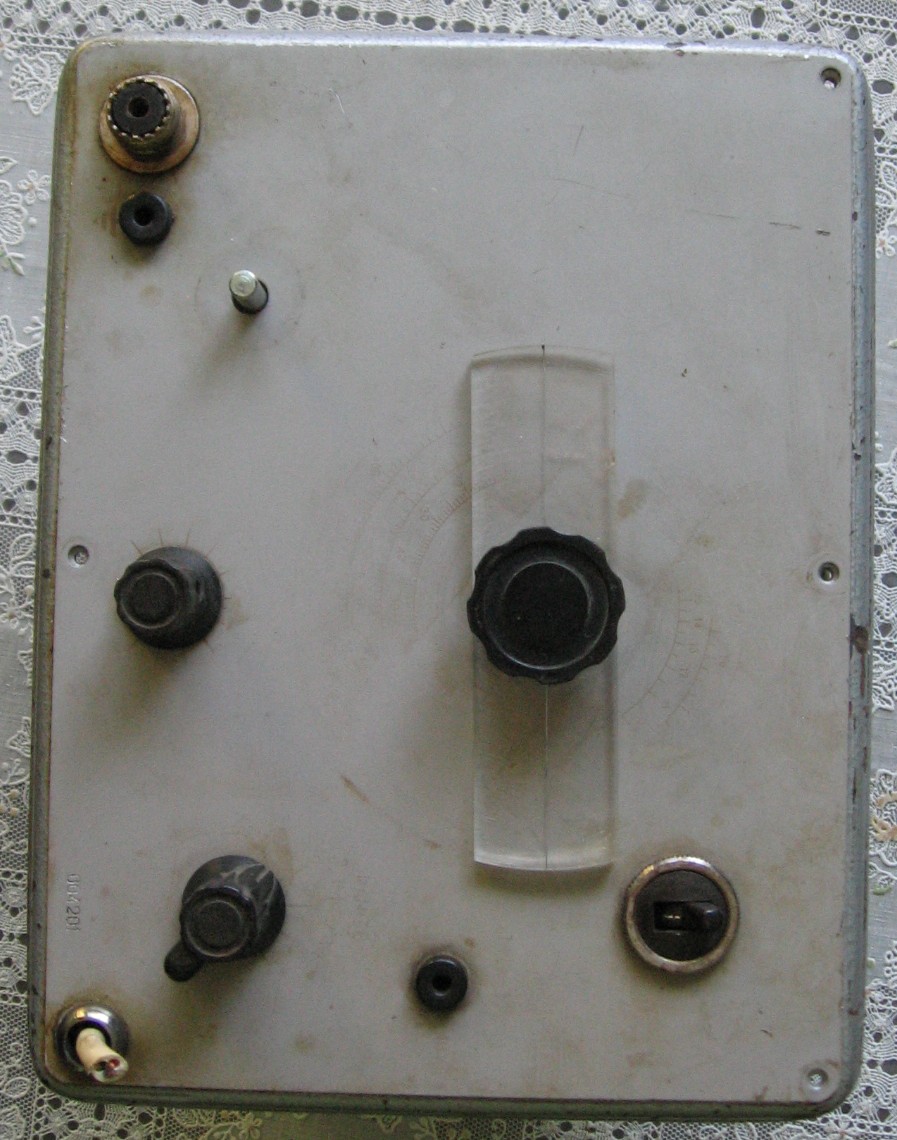

(#) Sanyi87 hozzászólása Júl 3, 2007 /
Hali mindenkinek
Van egy csöves rádiókészülékem..de nem tudom pontosan, hogy milyen típusú..sajnos a hátlapja nincs meg..az előlap pedig elég kopottas, nem igazán tudom kivenni a feliratokat. ..Olyan mintha egy alkatrész hiányozna belőle...Én eddig nem próbáltam feléleszteni a készüléket...de most szeretném. Pontosan milyen rádió ez és milyen alkatrész hiányzik belőle?..Hogy lehetne feléleszteni?... köszönöm

(#) Medve válasza Sanyi87 hozzászólására (») Júl 3, 2007 /
Helo, szerintem ez nem rádió, hanem egy 5 sávos szignálgenerátor...Rá kellene adni a tápot, majd a csatira rámérni frekimérővel...(Na jó, van némi esélye egy egycsöves fülhallgatós vevőnek, de ez amatőr gyártmány.) Hogy mi hiányzik? Két eres az a vezeték? Lehet, hogy csak egy ki, vagy bemenet...
