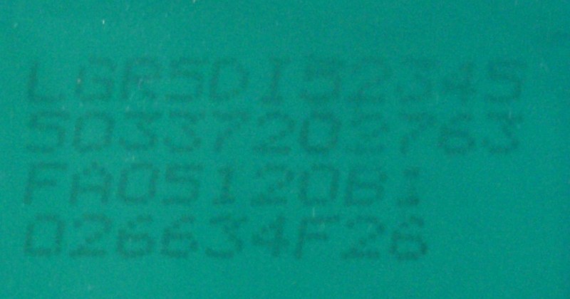

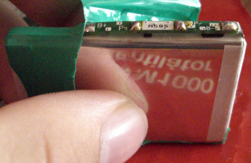

(#) vlaci hozzászólása Júl 5, 2007 /
Az IAudio X5 MP3 lejátszómban úgy néz ki, kezdi megadni magát az akkumulátor. Ezt szeretném valamiféleképpen helyettesíteni. Csináltam róla két képet is. Minden segítséget megköszönök. (5x33x50mm a mérete)
(#) KTobi válasza vlaci hozzászólására (») Júl 5, 2007 /
Vagy veszel egy újat, ez az egyszerűbb. Vagy nekiálsz, és szétszeded a fém borítást, előkerül az elektronika és az elem, akkor egy kis szerencsével kicseréled az elemet ugyan olyanra, visszarakod, kipróbálod.
Üdv. Tobi

(#) vlaci válasza KTobi hozzászólására (») Júl 5, 2007 /
Na ja, de szerintem a képen láthatónál nem lehet jobban szétszedni...
(#) Medve válasza Sanyi87 hozzászólására (») Júl 5, 2007 /
Kitartok a szignálgenerátor-elmélet mellett S továbbra sem tudom, hogy mi lehetett a drót végén.
(#) vlaci válasza vlaci hozzászólására (») Júl 5, 2007 /
Azt figyeltem meg, hogy az mp3 lejátszó, 3,5V körüli akkumulátorfeszültségen kapcsol ki. Ezt egy kicsit magasnak tartom... Még akor is, ha egy 3,3V-ról működő merevlemez van benne... Mit gondoltak?
Valószínűleg van benne elektronika, a mobil aksijára lett írva, ami a töltést szabályozza. Nem kell félned jól kiokoskodták, hogy csak szakszervízben lehessen sérülés nélkül szétszedni. Egy akunak csak két érintkezője van, itt meg többet látok, és valami NYÁK szerűséget is.
Üdv. Tobi

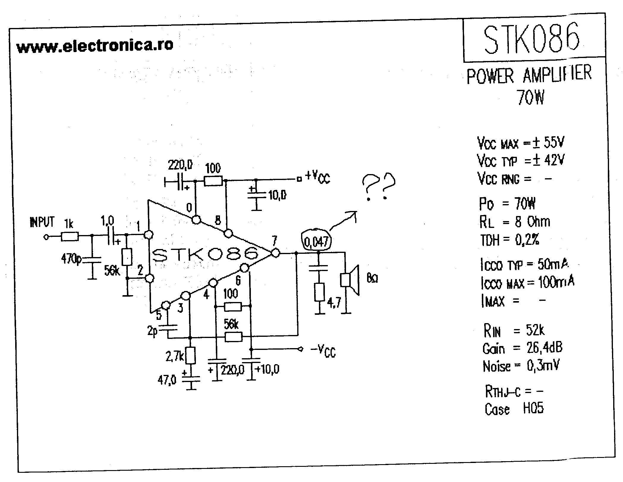

(#) maTaKee hozzászólása Júl 22, 2007 /
Ezen a rajzon mekkora aza kondi?
(#) szabi83 válasza maTaKee hozzászólására (») Júl 22, 2007 /
0,047 (uF) = 47nF
