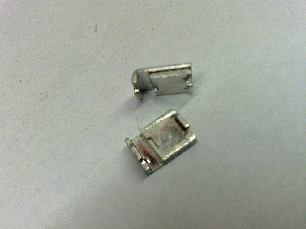

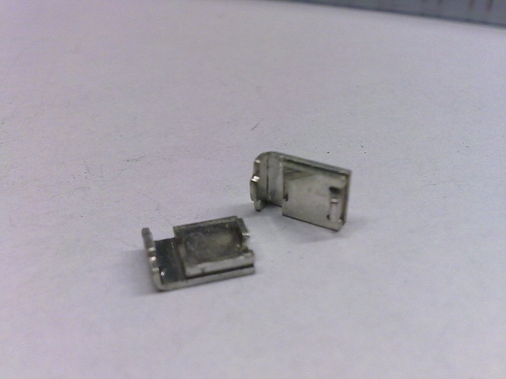

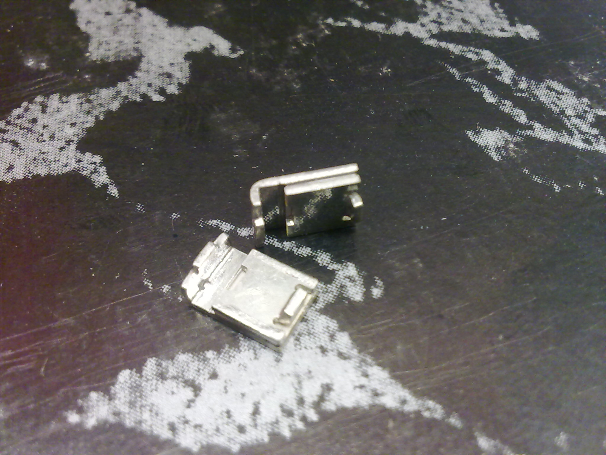

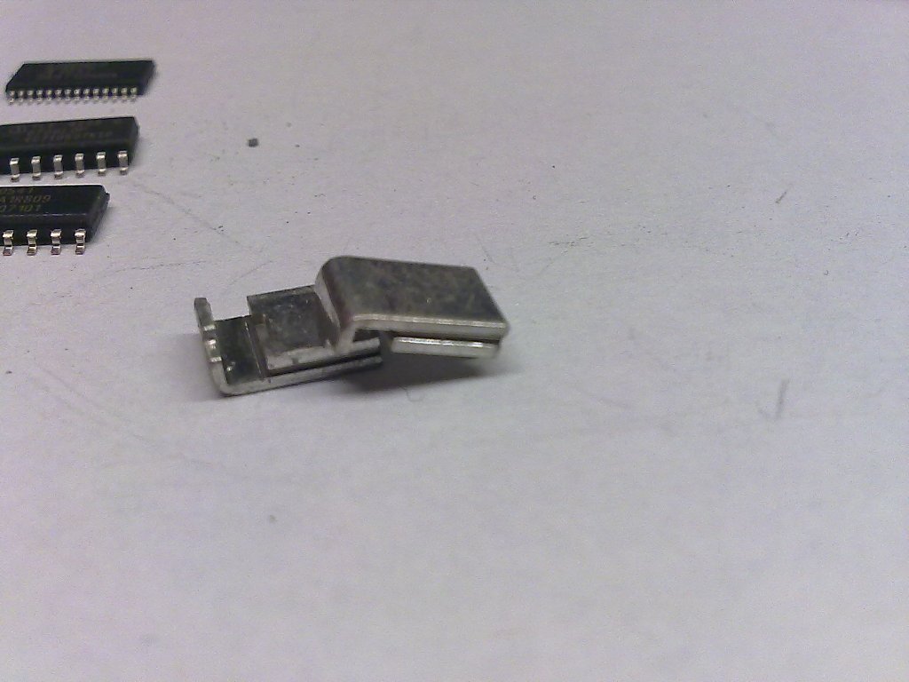

A telefonom úgy gondolta hogy nem szeretne ráfókuszálni.
(#) DanyyX válasza DanyyX hozzászólására (») Márc 21, 2011 /
Na talán ez a kép sikerült.
Méretileg 5x7.5mm és 1.8mm vastag a lábai nélkül.
(#) kadarist válasza DanyyX hozzászólására (») Márc 21, 2011 / 1
Ez egy nemkiégő (resettable) PTC biztosíték: Bővebben: Link
(#) DanyyX válasza kadarist hozzászólására (») Márc 21, 2011 /
ÁHÁ! Köszönöm a segítséget, tehát öngyógyuló bizti
Én is valami ilyesmire tippeltem.

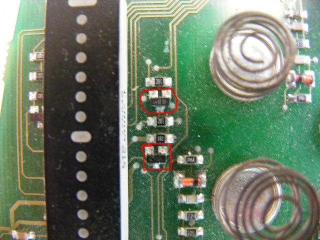

(#) effectspecial hozzászólása Márc 24, 2011 /
sziasztok.
megint segítséget kérek, van itt kettő alkatrész a fotón amit nem tudok beazonosítani. esetleg tudna valaki segíteni???
az egyiken ez a felirat látható: 6B1
a másikon: 5Bp 2d
mik lehetnek ezek? vagy milyen típusok, mert így nem lehet rákeresni sem.
köszi.
(#) pucuka válasza effectspecial hozzászólására (») Márc 24, 2011 / 1
Valószínűleg:
5Bp BC807-25 Phi N SOT23 BC327-25
6B BC817-25 Phi N SOT23 BC337-25
(#) effectspecial válasza pucuka hozzászólására (») Márc 24, 2011 /
hű ez nagy segítség és főleg gyors volt. rohanok beszerzem és próba.
jelzem ha jó lett...
köszönöm.
szia...
