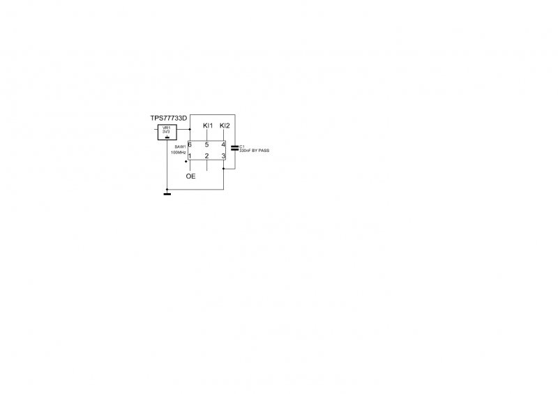

Vettem egy 100MHz-es oszcillátort, de nem jön ki belőle freki. Ez biztosan egy kristály oszcillátor? Adtam neki 3,3Voltot, GND-t, az engedélyező láb meg alapból H-szinten van. A 4-es lábról venném ki a frekit, de nem jön semmi, csak állandó H-szint. Az adatlap, amit feltettem, az az oszcillátor adatlapja, de az oszcillátorra más van írva: ADC54LA.
Mit csináljak még?
(#) elektromos válasza elektromos hozzászólására (») Márc 31, 2011 /
Annyit még kérdeznék, hogy ez fűrész jelet ad ki?

Mivel nézted a kimenetet? Tesztkapcsolás: Bővebben: Link
(#) pucuka válasza elektromos hozzászólására (») Márc 31, 2011 /
Az, hogy saw, az itt a szűrő felépítésére utal, nem a jelalakra. Ti a fellületi hullámszűrőknél, ami ebben az áramkörben a frekvenciastabilizáló elem, a szűrő pólusainak kiképzése fésű, fűrészfog szerű. Maga az oszcillátor egy ECL integrált áramkör, aminek a két kimenete az adatlap szerint (már ha az adatlap a Te áramkörödet mutatja) ellentétes fázisú négyszögjel.
A frekvenciának pedig rá kell lennie írva a tokra, aminek az értéke 60 - 100 MHz közé kell esnie, és nem változtatható. A lényege ennek az áramkörnek a kimeneti jel igen alacsony jitter (remegés) -e.
(#) elektromos válasza kadarist hozzászólására (») Ápr 1, 2011 /
Szia! OWON digi szkópal néztem, de beáll a kimenet H-szintre, mind a két kimeneten. Az OE lábra nem tettem semmit, mert az alapban H-szinten van, tehát engedélyezett állapotban. Amugy simán bekötöttem csak, hogy működik-e. De meg sem nyikkan.
(#) elektromos válasza pucuka hozzászólására (») Ápr 1, 2011 /
Szia! Köszönöm a hozzászólásod, legalább megint tanultam egy kicsit! Erre rá van írva, hogy E100.000H, tehát 100MHz. Ha a kimentet nem terhelem le, akkor is kell a kimeneten jelnek lennie? Nagyon megszívat ez az oszcillátor. Igaz ilyet még nem használtam, és most ismerkedem vele.
(#) elektromos válasza elektromos hozzászólására (») Ápr 1, 2011 /
Így kötöttem be. A két kimeneten 2.5 Volt van. Egy 74hc93-as osztót akartam rá tenni, de ugy látom, ez így nem fog menni szerintem.
(#) kadarist válasza elektromos hozzászólására (») Ápr 1, 2011 /
Azért próbaképpen csak kösd tápfeszültségre azt az engedélyező lábat és a kimenetet terheld le 50 ohm-al.
A kimeneteket le tettem 56 Ohmon keresztűl földre, de semmi, csak a kimeneti fesz. esett le 1.8Voltra. 25 MHz-es tárolos szkópom van, de ezt azért látnia kellene. Az OE láb is működik, mert leteszem földre, akkor a kimenet is lemegy földre. Nincs már ötletem.
(#) pucuka válasza elektromos hozzászólására (») Ápr 1, 2011 /
A 25 MHz -es szkópodon semmit nem fogsz látni. A 74HC93 is éppen talán fel tudja dolgozni. Ehhez a jelhez min 100 MHz es, (hogy éppen láss valamit) de inkább 200 MHz -es szkóp kellene. Azt, hogy működik, vagy nem, azt egy URH vevővel ellenőrizheted, hogy ráhangolod 100 MHz környékére, és ha eltűnik az FM zaj, akkor megy. Vagy egy min 500 MHz -es frekimérőt rákötsz, annak már úgyis 50 ohmos a bemenete.
Jobban elolvastam, amit írtál. Ha a kimenet a terhelésre 1.8 V -ra leesett, az azt is jelentheti, hogy működik, mert a kimeneti négyszög átlagértékét méred, és ha az nem pont 50 % -os, akkor lehet.
