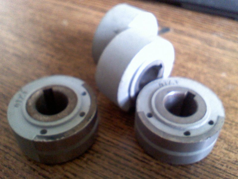

(#) Jackass hozzászólása Ápr 3, 2011 /
Nemrég hozzám került egy kupac alkatrész és a kupacban ezeket találtam.(elnézést a rossz minőségért)
Nem tudom mik ezek és mire jók?

(#) lapose válasza Jackass hozzászólására (») Ápr 3, 2011 /
Szerintem valamilyen tengelyre jeladó, pl. HALL érzékelő részére.

(#) Jackass válasza lapose hozzászólására (») Ápr 3, 2011 /
Nem kizárt Esetleg egyéb ötlet? Nem lehet valami rádióalkatrész vagy akármi más?

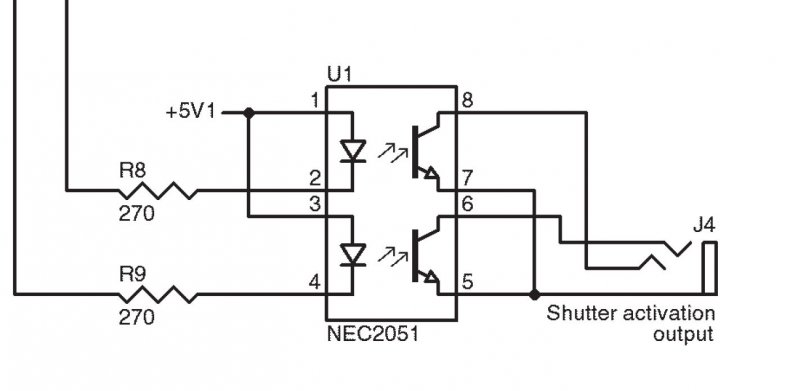

(#) janóczi hozzászólása Ápr 5, 2011 /
sziasztok
egy kérdésem volna:
egy kapcsolási rajzban találtam egy alkatrészt (NEC2051)
és a schematikus ábrán IC-nek tűnik. ...igenám, de sehol nem találtam ilyen nevű alkatrészt. A gugli nem dobott ötletet. TME-nél nincs, (illetve van egy ami egy kicsit hasonlít, de nem vagyok benne biztos) a farnell oldala sem ismeri. Mellékelek egy képet, jól jönne valami ötlet!
Köszi ha foglalkozol vele
(#) Ricsi89 válasza janóczi hozzászólására (») Ápr 5, 2011 /
ha jól megnézed, akkor ez egy kettős optocsatoló. Ha nincs még kész nyákod, akkor helyettesítheted két sima optocsatolóval is, esetleg majd ehhez csinálod a nyákot.
(#) janóczi válasza Ricsi89 hozzászólására (») Ápr 5, 2011 /
köszönöm!

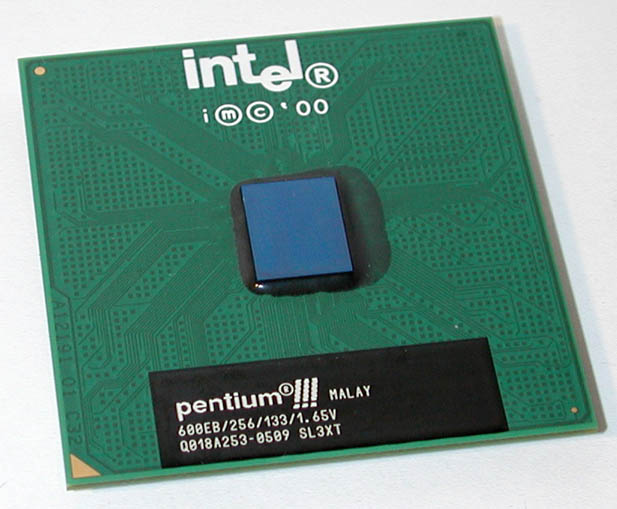

jó kösz majd megpróbálom de még egy kérdés hogy a p3-mas proci milyen ?
(#) BEMcorp válasza elektro95 hozzászólására (») Ápr 7, 2011 /
Röviden? Régi...
Kicsit bővebben: frekvenciájuk 450~1400MHz között volt, kódnevük Katmai (1999), Coppermine (1999), Coppermine-T (2001), és Tualatin (2001).
Ha össze is raksz egy P3.mas gépet (és még működik is), akkor is elég lassúnak fog számítani XPvel, illetve valószínűleg még a youtube-os videókat sem tudja majd akadásmentesen lejátszani.
Arról nem is beszélve, hogy memóriát találni bele, maga a megvilágosodás, az SD vagy a DDR1-es ram (nem tudom az alaplapod tipusát, így nem tudom melyik való bele) ára a csillagos éget veri
