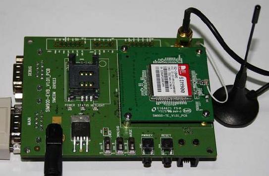

(#) Fish hozzászólása Szept 26, 2011 /
Sziasztok!!
Történetesen, ennél az alkatrésznél tudom milyen alkatrész
GSM fejlesztő készlet
A kérdésem az lenne, hogy ez egy olyan eszköz -e amelybe kell egy sim kártya, előfizetéssel, és már kísérletezhetek is? SMS alapú kommunikáció teszteléséhez kellene.
Köszi a válaszokat!
(#) Action2K válasza Fish hozzászólására (») Szept 26, 2011 /
Szia! Majdnem, mert kell még hozzá pl. a SIM900 modul is.
(#) Fish válasza Action2K hozzászólására (») Szept 26, 2011 /
Köszi a segítséget
Ehhez viszont ugye jól látom, hogy külön nyákot kell készíteni?
Szerintem, azt vele együtt adják, csak be kell raknod a helyére.
Én a HEstoreban láttam ezt a kütyüt, egy hátránya van, ill kettő, kifutó típus, ill drága De köszönöm a megerősítést
köszi a válaszokat mégegyszer

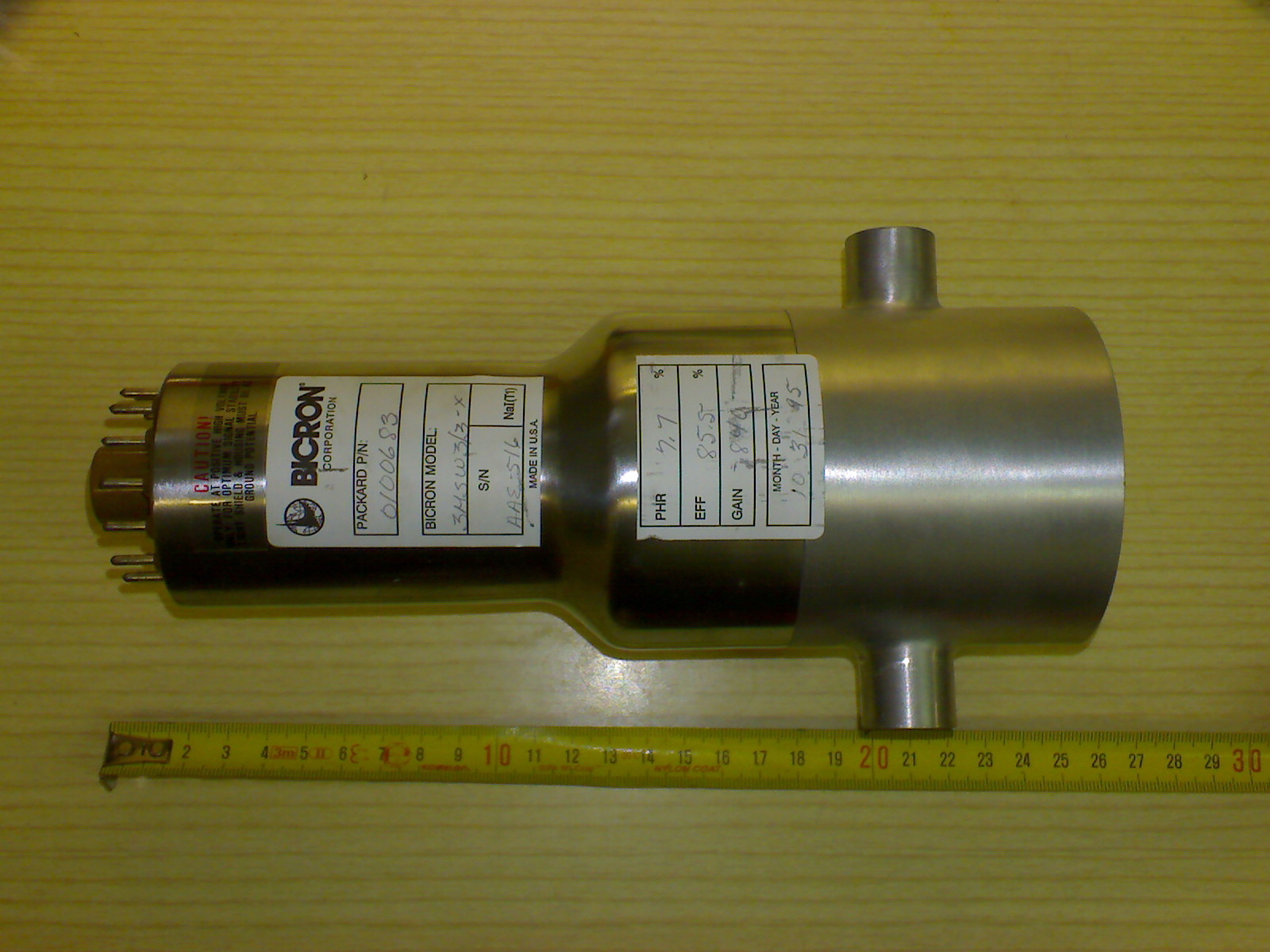

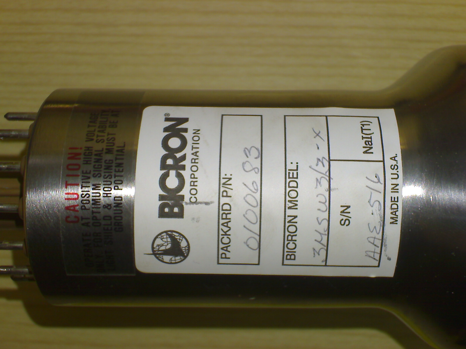

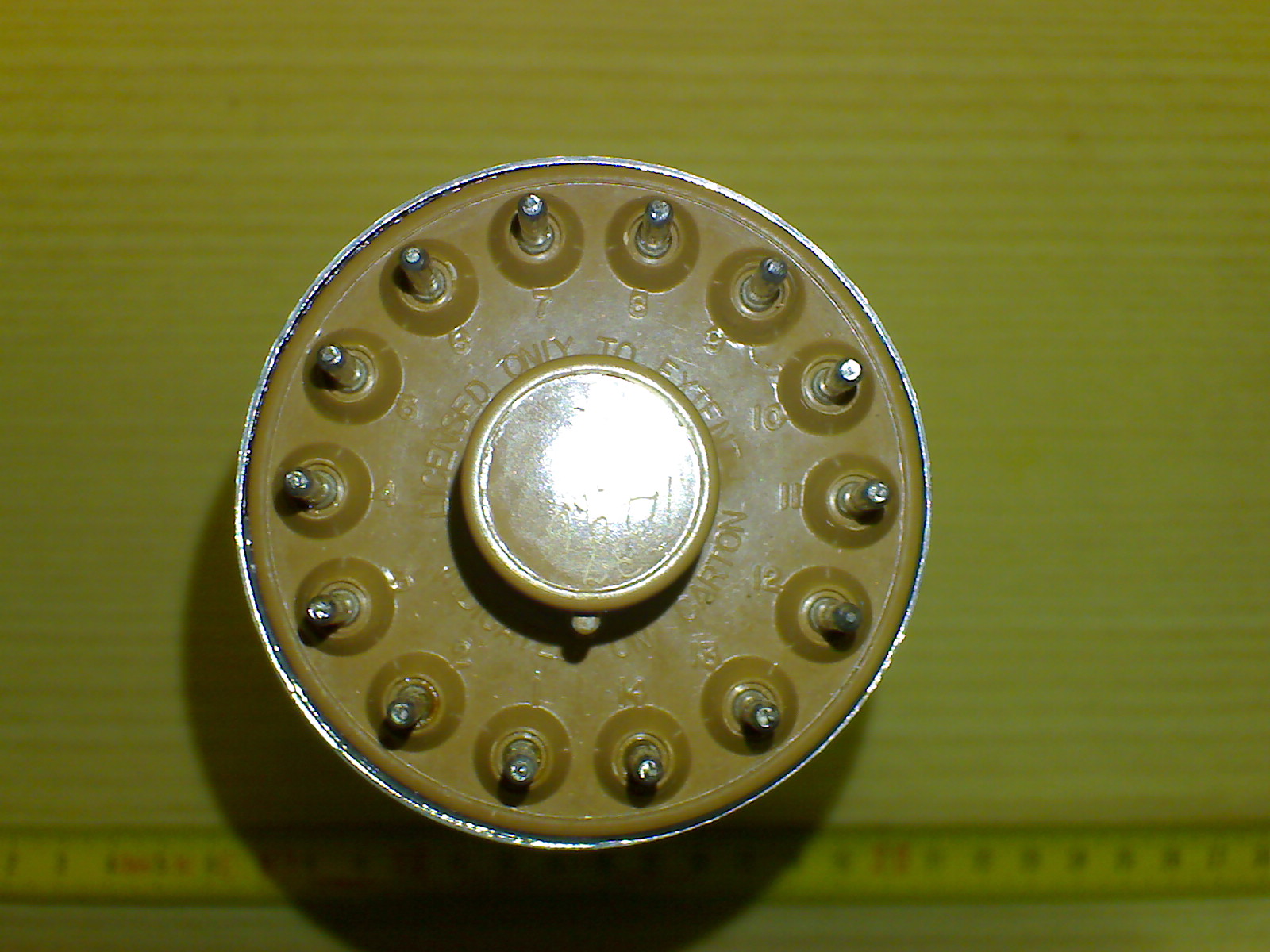

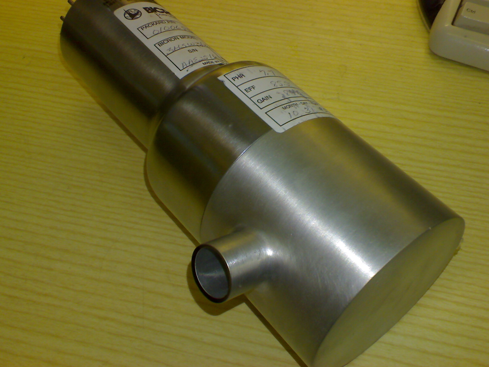

(#) BEMcorp hozzászólása Szept 28, 2011 /
Adott ez az alkatrész, a csatlakozója elektroncsövekre hasonlít, fém az egész, a felső felén van egy átmenő cső-rész.
A doboza szerint "nagyon kerüljem az ütéseket, és a hősokkot".
Esetleg valakinek nem ismerős mi is lehet ez?
(#) zolika60 válasza BEMcorp hozzászólására (») Szept 28, 2011 /
Vízhűtéses adó csőre tippelnék.
Közben ezt találtam neked:Bővebben: Link :google:
(#) kadarist válasza zolika60 hozzászólására (») Szept 28, 2011 /
Ezek szerint egy sugárzás-detektorról van szó.
(#) zolika60 válasza kadarist hozzászólására (») Szept 28, 2011 /
Igen, közben én is rájöttem. Mostanra gugliztam ki, mit is jelent a szcintilláció. Most már építhet röntgen gépet, esetleg spektrumanalizátort.
(#) BEMcorp válasza zolika60 hozzászólására (») Szept 28, 2011 /
Köszi, bár sokkal nem lettem okosabb.
Bár ha jól sejtem használni úgysem fogom tudni
Nem könnyen. Hol találtad?
Egyetemen vagyok technikus, ki akarták dobni, én meg határozottan kukaellenes vagyok... (valamelyik szekrény alján találták, még beépítve se volt).
(#) zmol válasza BEMcorp hozzászólására (») Szept 28, 2011 /
Ki ne dobd!
Aki tudja használni, annak biztos sokat ér. Tedd fel a Vaterára, hátha ráakad egy kísérletező kedvű részecskefizikus.
Ugyan én csak mérnök vagyok, de az otthoni laboromba minden "hülyeséget" megveszek, ami oda logikusan passzol...
(#) BEMcorp válasza zmol hozzászólására (») Szept 28, 2011 /
Ahogy írtam, erőteljesen kukaellenes vagyok, eszembe se jutott kidobni.
Csak jó lenne tudni, hogy egész pontosan mire jó, még ha nem is tudom használni.
(#) Action2K válasza BEMcorp hozzászólására (») Szept 28, 2011 /
Ez kérlek (magyarán mondva), egy bazi nagy sugárzásmérő.
(#) blackdog válasza kadarist hozzászólására (») Szept 28, 2011 /
[off]
„Vagy fűrészeld szét a nyákot, úgy, hogy egy kis nyáklapon maradjon az IC, majd szintén fűrésszel vagdosd körbe az IC-lábakat és forraszd le a nyákdarabokat a lábakról.”
Ez jobb mint bokszkesztyűben hangyátszedni.
Ezen a területen nem vagyok nagyon penge, de emlékeim szerint a lényeg valami olyasmi, hogy a szcintillációs detektor érzékelő felületében olyan anyag van, amelyben egy adott (az érzékelni kívánt) típusú részecske becsapódásának hatására foton, vagyis apró felvillanás, szcintilláció jön létre. Mivel önmagában egy ilyen kis villanást nagyon nehéz észrevenni és mérni, általában ugyanabba a sötét kamrába, melyben a villanás történik, elhelyeznek egy fotoelektron-sokszorozót is, mely gyakorlatilag fényt erősít és elektromos árammá is alakít. Ebben a kombinációban a kimeneten már elektromos áramot kapunk, melynek erőssége arányos a becsapódó részecskék számával.
Hasonló kütyükkel vannak tele pl. a nagy részecskegyorsítók is, így próbálják kitalálni az okosok, hogy minek, mivel, mekkora erővel történő ütköztetésekor miből mennyi keletkezik.
Szerintem a te cuccod egy ilyen fotoelektron-sokszorozóval egybeépített szcintillációs detektor.
De most látom, hogy míg én ezt írtam, mások már válaszoltak is a kérdésedre
Köszi szépen!
Így már elég világos.
Lehet építek a ház alá egy elektrongyorsítót...

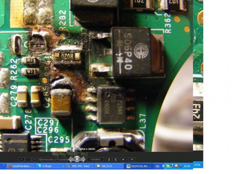

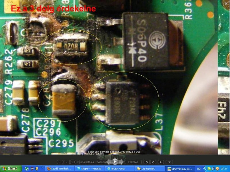

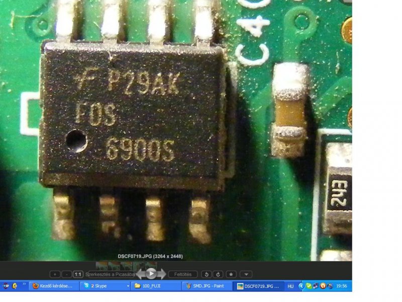

(#) vaszil29 hozzászólása Szept 28, 2011 /
Van egy pici problémám. tudja valaki, hogy ez a alkatrész micsoda? ( A fotón a 8 lábú ic szerűség)
És még mellette az a kondi érdekelne, csak hát nincs rajta jelölés, hogyan tudnám kimérni??
És még van ott az a zöld R020 (0815 foglalat) amit szintén nem ismerek.
Köszi a segítséget előre is.
2. rész
Itt kijelöltem az alkatrészeket.
Szép kis felfordulás igaz?!
