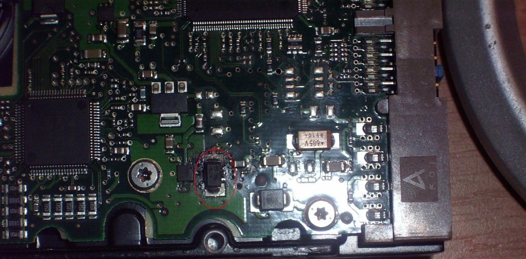

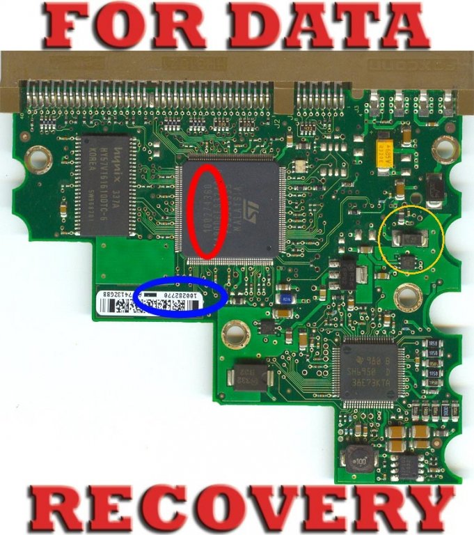

(#) davidovics hozzászólása Nov 2, 2011 /
Körülbelül 4-5 hónapja kiégett a merevlemezen egy alkatrész és arra szeretnélek titeket megkérni,hogy segítsetek milyen alkatrész lehet.
Én szerintem talán egy zener túlfeszültség ellen,de lehet,hogy tévedek,nem tudom......
Beszéljenek a képek.

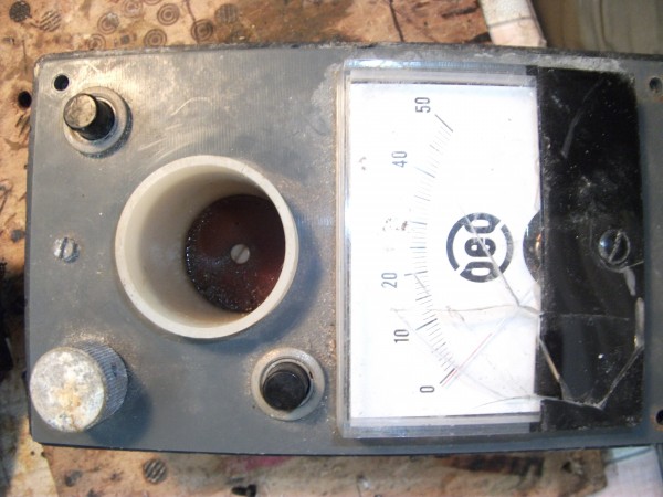

Hali
Azt szeretném megtudni hogy ez a mérő műszer mit mér és hogy lehet használni ?
(#) bodgabo válasza elektro95 hozzászólására (») Nov 3, 2011 /
Talán gabona nedvességtartalom mérő, bár ilyet még nem láttam, nem mai darab. A pohárba teszed a gabonát, aztán a műszer kijelzi hogy hány % nedvességtartalma van. De lehet hogy egészen másra való...
(#) elektro95 válasza bodgabo hozzászólására (») Nov 3, 2011 /
hát én is valami ilyesmire gondoltam mert a hátoldalán van valami százalék jelzés de nem lehet kivenni belőle semmit se mert lekopott már a fele és ami azt illeti téleg nem mai darab

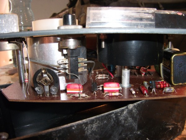

még azt szeretném megtudni hogy ez a két alkatrész micsoda és mivel lehet helyettesíteni
(#) Ricsi89 válasza elektro95 hozzászólására (») Nov 3, 2011 /
Mindkettő kondenzátor, a hengeres tuti, de a másik is elvileg az. Helyettesíteni kondenzátorral lehet.
(#) elektro95 válasza Ricsi89 hozzászólására (») Nov 3, 2011 /
Jó az odáig tiszta hogy kondi de milyen értékű kondik lehetnek mert az nem tiszta a kicsi hengeresen csak annyi van hogy 330 és egy H de a másikon semmi azt honnan tudom meg hogy milyen értékű ?
Te kérdezted, hogy mi lehet. Szerinted én látom, hogy a hengeres kondi másik oldalára milyen szám van írva? ha 330 van ráírva, akkor elvileg 33pF-os(van az oldalon ilyen segédprogram is). A másik pedig színkódos, de így hirtelenjében nekem is elő kellene kotorni egy színkódtáblázatot, de rád hagyom.
(#) Ricsi89 válasza (Felhasználó 13571) hozzászólására (») Nov 3, 2011 /
Az oldalon lévő segédprogram szerint 33pF. Először én is 330-at írtam, de megnéztem a programmal és az meg 33-at mondott.
(#) pucuka válasza Ricsi89 hozzászólására (») Nov 3, 2011 /
A méretét tekintve 33 pF (styroflex). A színkódosnál lehetnek problémák a megfejtésben, olyan 47 - 470 nF körüli lehet, fólia kondi, feltehetően szűrő, vagy csatoló kondi, így az értéke valószínűleg nem kritikus. De ezt az áramkörből lehetne kideríteni.
(#) Auth Zsigmond válasza davidovics hozzászólására (») Nov 3, 2011 /
Ismered a viccet? Két ember beszélget:
-Mennyi?
-Mi mennyi?
Tehát nagy segítség lenne az, ha tudná az ember, milyen (típusú) merevlemezről van szó, hátha valakinek van kéznél hasonló,
A képekről az elfüstölt alkatrész felirata nem olvasható, hasonló geometriájú alkatrész fajtából elég nagy a választék, nem beszélve a paraméterekről...

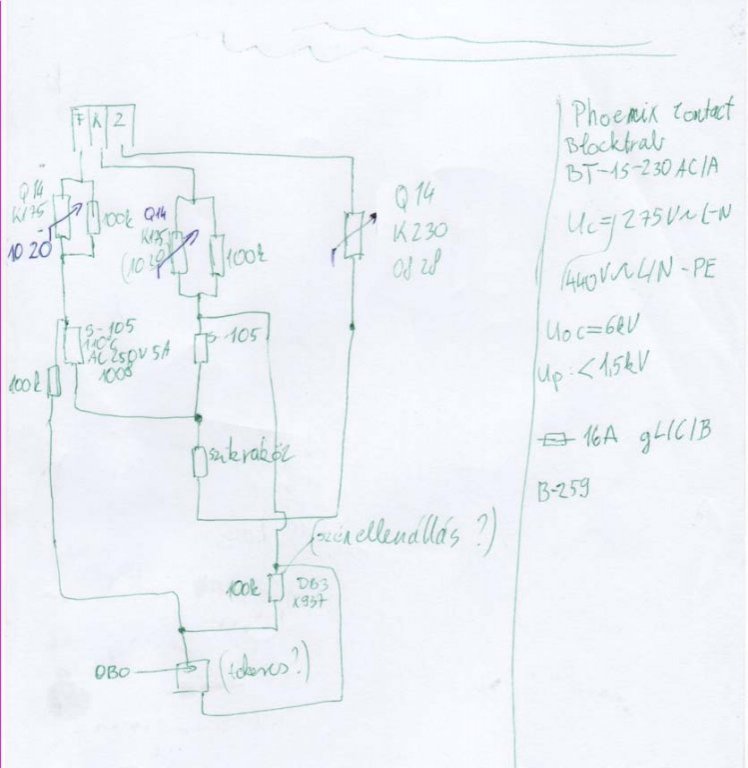

(#) Mr_Peti hozzászólása Nov 3, 2011 /
Ha valaki otthon van túlfeszültség védelemben talán tud segíteni, az ábrán látható alkatrészekhez szeretnék segítséget kérni, az egyik tekercs lehet, a másik szénellenállás?

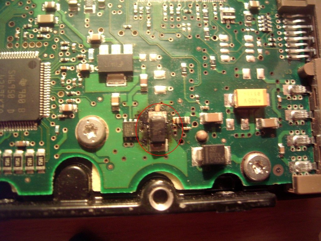

(#) davidovics válasza Auth Zsigmond hozzászólására (») Nov 4, 2011 /
A merevlemez típusa:
-ST3160023A
-160 GB
-Márkája:Seagate
(#) davidovics válasza davidovics hozzászólására (») Nov 4, 2011 /
Egy képet letudtam szedni hozzá,talán ezen jobban látszik.
(#) Auth Zsigmond válasza davidovics hozzászólására (») Nov 4, 2011 /
Nem mai gyerek ez a winyo, a mágnesek miatt begyűjtöttem néhányat a pécsi zsibin. Alkalomadtán szét nézek köztük, talán a hétvégén lesz rá időm.
Addig is, felelősség nélkül kondinak nézem, mintha lenne egy polarítást jelző fehér vonal rajta, talán ha le lehetne olvasni valamiféle kódot...
A típus ismeretében lehet hogy másvalaki rövid időn belűl konkrét választ tud adni neked.

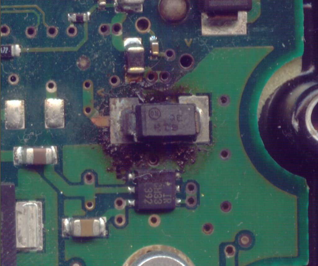

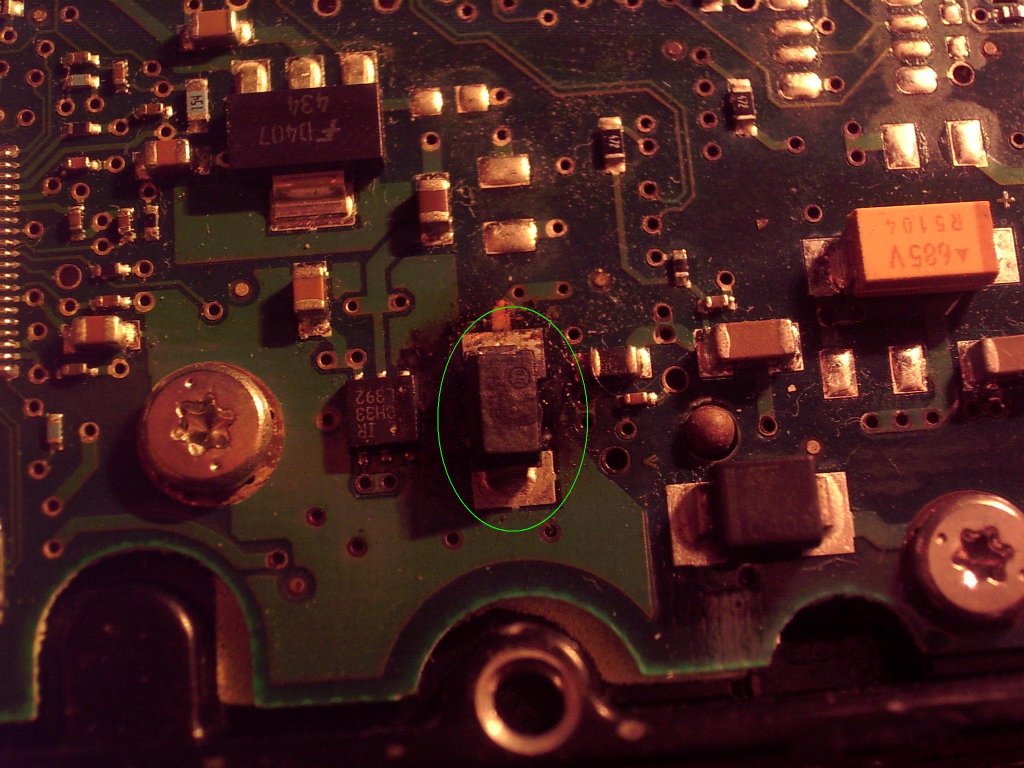

(#) Ricsi89 válasza davidovics hozzászólására (») Nov 4, 2011 /
Nagy valószínűséggel dióda lesz ez. A rajta lévő kódból talán ki is deríthető, hogy mi a típusa.
Hopp most látom, hogy kiégett a nyákon. Így kicsit nehezebb lesz a beazonosítása.
(#) davidovics válasza Ricsi89 hozzászólására (») Nov 4, 2011 /
Csináltam róla még egy képet.
Ennél jobbat már nem nagyon tudok róla csinálni,de nagyjából látszik mi van rajta.
A karikában az van,hogy: ON vagy lehet,hogy CN
És ha jól veszem ki akkor valami olyasmi van ráírva,hogy:
QE
RTB
Adom hozzá a képet is.
