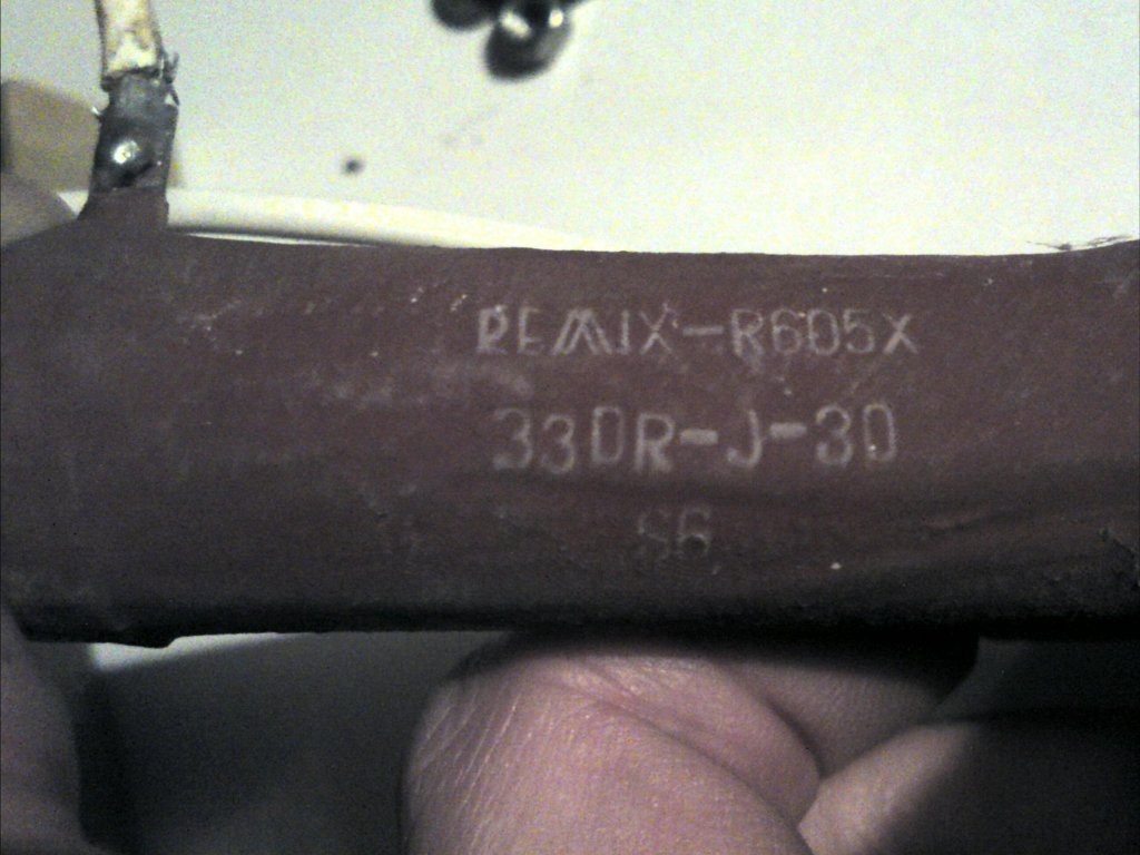

(#) forgital hozzászólása Nov 7, 2011 /

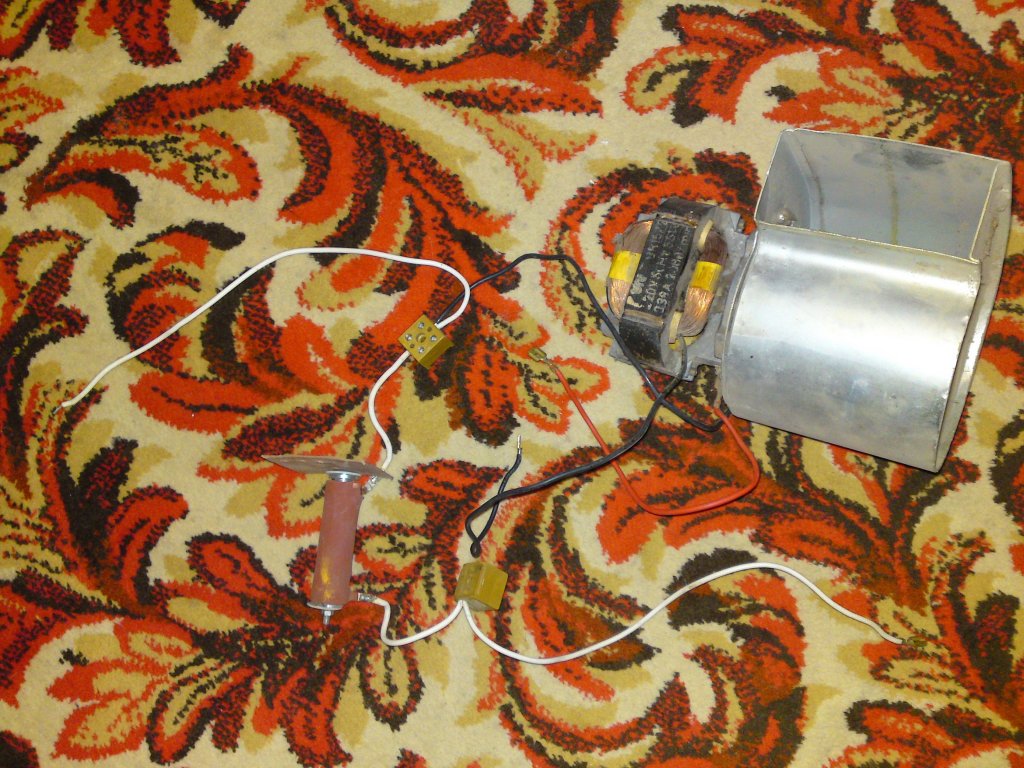

Felismeri-e esetleg valaki az alábbi alkatrészt?
Egyébként egy elektromos kályhából lett kibontva az a radiál ventiátor amihez ez hozzá volt kötve. Pontosan nem tudom hogyan volt bekötle, mert sajna nem én szedtem ki.
És persze az is érdekelne mit befolyásol ez a ventilátor működésében.
Előre is köszi!
(#) röntgen válasza forgital hozzászólására (») Nov 7, 2011 /
Ez egy 330Ohm-os huzalellenállás lehet, vagy 30W-os talán.
(#) nedudgi válasza forgital hozzászólására (») Nov 7, 2011 /
Amit az előttem szólók még nem közöltek róla, 20% pontosságú.
(#) röntgen válasza nedudgi hozzászólására (») Nov 7, 2011 /
No, ez jól kilett vesézve.
(#) vicsys válasza (Felhasználó 15355) hozzászólására (») Nov 7, 2011 /
Kerámia cső testen és szürke hőálló bevonattal. A kivezetések lapos forrasztható és /vagy csavarral rögzíthető kivitelűek.
(#) röntgen válasza (Felhasználó 13571) hozzászólására (») Nov 7, 2011 /
A céltágy balkézben..........kissé hanyagul.
(#) zolika60 válasza vicsys hozzászólására (») Nov 7, 2011 /
Szerintem a színe vöröses barna, legalábbis új korában.
(#) nedudgi hozzászólása Nov 7, 2011 /
A kegyelemdöfés:
R605x típus!
(#) erdgab válasza (Felhasználó 15355) hozzászólására (») Nov 7, 2011 /
Az ellenállás huzal bilincses rögzítésű mindkét oldalon,mert nem forrasztható.
(#) nedudgi válasza (Felhasználó 15355) hozzászólására (») Nov 7, 2011 /
Te puskázol. Csak nincs egy REMIX katalógusod a könyvespolcon?

(#) forgital válasza (Felhasználó 13571) hozzászólására (») Nov 8, 2011 /
Üdv újra Kollégák!
Köszönet a pontos és kimerítő válaszokért!
Vettem a bátorságot és újra lefotóztam normális minőségben ventivel együtt, hátha arra is rá tudtok jönni melyik vezeték hová lehetett bekötve és most hová kell kötnöm.
Úgy tűnik nem sorban volt.
Amikor lefotóztam már én is láttam a szőnyeg problémát!
Igen egy rajz jól jönne, mert csak úgy direktbe kötve elég hangos a drágám.

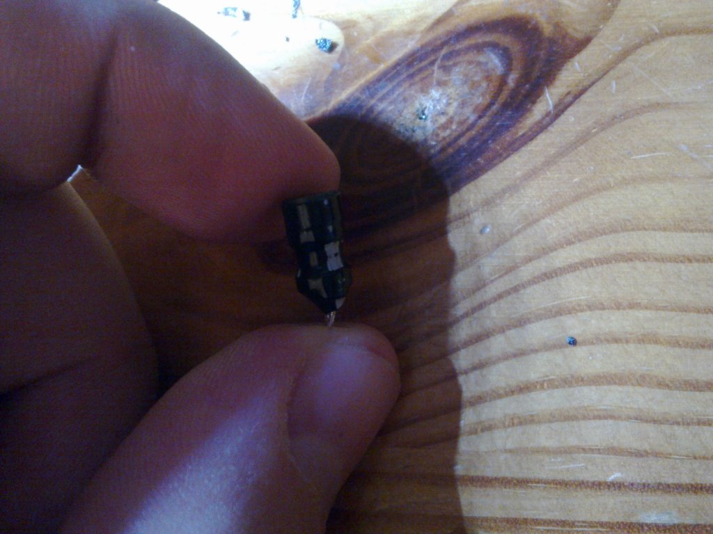

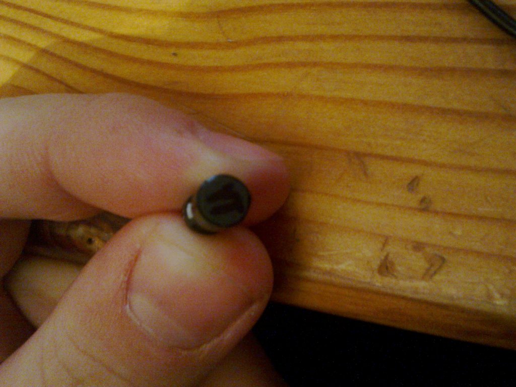

(#) forma1 hozzászólása Nov 9, 2011 /
Kamerában találtam egy gyanús alkatrész, kondenzátornak hittem, kiforrasztottam és sípol a műszer tehát vezet -> rossz. Furcsa az oldala mert nem szabályos henger alakú, hanem van körül bemélyedés, és ami kiakasztott: mágneses a teteje!!! Az oldalára csak annyi van írva hogy 222. Mi lehet ez, és jó vagy rossz?
(#) nedudgi válasza forma1 hozzászólására (») Nov 9, 2011 /
Nem valószínű, hogy baja lenne, ez egy induktivitás.
(#) forma1 válasza nedudgi hozzászólására (») Nov 9, 2011 /
Köszi, akkor kár volt kiforrasztani, én rosz kondinak néztem...

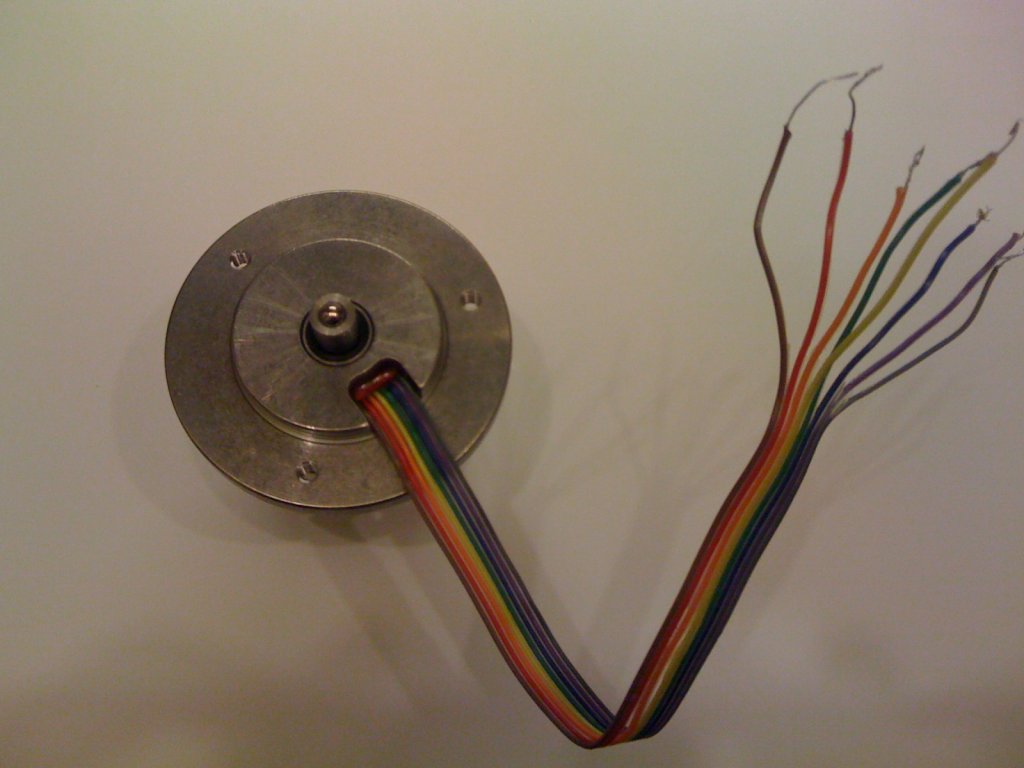

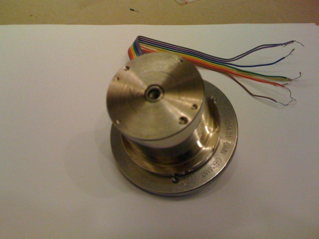

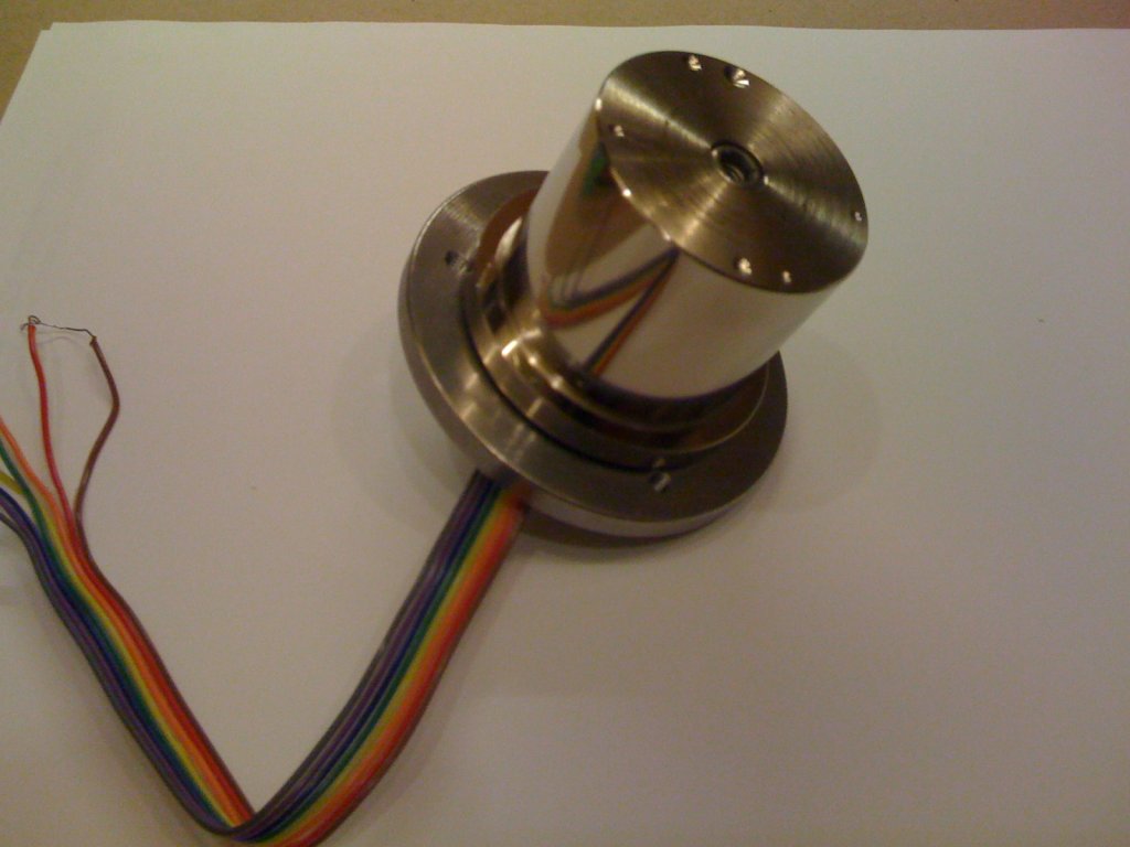

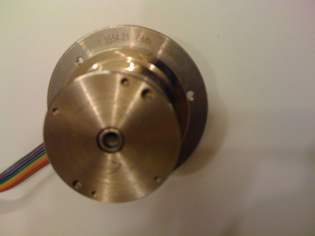

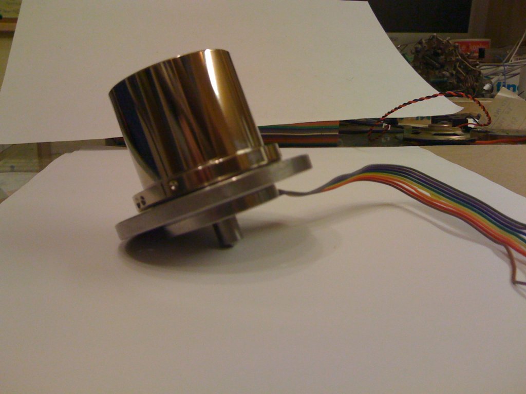

(#) zmol hozzászólása Nov 13, 2011 /
Üdvözlet a Mestereknek!
Kezembe akadt a mellékelt képeken látható vas.
A vékonyabb lapos tárcsa lehet az állórész, a nagy henger pedig együtt fordul a tengellyel.
Léptetőmotornak kaptam, de mikor ki akartam mérni a bekötését, a következőket tapasztaltam:
A nyolc érből három esetében van mérhető érték, a háromból bármelyik kettő között ugyanaz az ellenállás és az induktivitás. A másik ötnél semmilyen kombinációban semmi. Illetve, véletlenül diódavizsgáló állásban olyan a helyzet, mintha a maradék ötből egy-egy érpár diódát reprezentálna.
Mindebből, valamint az eleinte valami "kódolóbütyoknek" nézett furatkákból arra jutottam, hogy a három induktív ér egy csillagba kötött tekercsrendszer, ami belül áll, a külső henger pedig egy állandómágneses forgórész. Ezesetben a furatkák a kiegyensúlyozásra készülhettek, akkor viszont a cucc valami bazi nagy fordulatszámú, háromfázisú, kefenélküli motor, a másik öt kivezetés meg lehet hőmérő és fordulatszámmérő.
Nagyon erősen ipari kütyünek tűnik. A felirat rajta "I 5534-01 GMN GERMANY" (ha esetleg a telefonnal készült képeken olvashatatlan).
Google semmit nem tud róla, pedig ezek után piszkosul érdekelne a bekötés, meg a fontosabb paraméterek, mint pl. tápfesz, áramfelvétel, max fordulatszám, stb.
Látott már valaki ehhez foghatót valaha? Ha igen, kérem, segítsen!
Előre is köszönöm! Üdv.: Zoli
(#) pucuka válasza zmol hozzászólására (») Nov 13, 2011 /
Könnyen lehet, hogy van egy BLDC motorod. Ahol mérsz ellenállást az a gerjesztő tekercs, a többi a hall generátorok kivezetései.
(#) Stefan válasza zmol hozzászólására (») Nov 13, 2011 /
pucuka jól mondja, ez BLDC lesz itt egy nagyon jó flash animáció a vezérléséről (át kell váltani BLDC nézetre).
(#) zmol válasza Stefan hozzászólására (») Nov 13, 2011 /
Pucuka, Stefan,
Köszönöm a válaszokat. Így teljesen logikus a mérés tapasztalata.
Lehet, hogy meghajtható pl. a repülőmodellezésben használt "Brushless" szabályozóval? Bár ennek még utánanézek.
Köszi mégegyszer:
Zoli

(#) forgital válasza (Felhasználó 13571) hozzászólására (») Nov 13, 2011 /
Üdv újra!
A ventilátor működésében nem tapasztaltam változást az általad írt bekötéssel, pedig jó lenne, ha kb fele akkora fordulattal üzemelne.
(#) pucuka válasza forgital hozzászólására (») Nov 14, 2011 /
A fele sohasem lesz, de valamelyest csökkennie kell a fordulatszámnak. Az egyfázisú asszinkron motor fordulatszáma kevéssé függ a feszültségtől, olyan 10 - 20 % ot lehet így szabályozni.
(#) forgital válasza pucuka hozzászólására (») Nov 14, 2011 /
Akkor hogyan lehet szabályozni a fordulatot?
(#) Action2K válasza forgital hozzászólására (») Nov 14, 2011 /
Áttétellel. Akkor legalább a nyomatékod is nő, ahelyett, hogy csökkenne.
