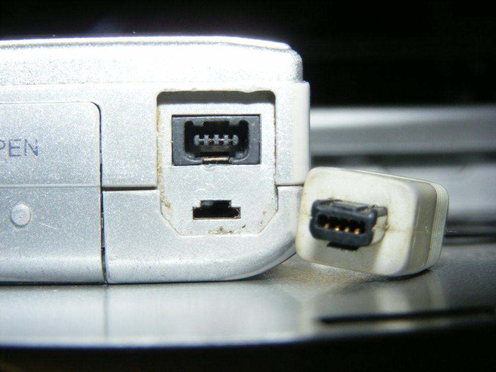

Van egy 8 évas nyugatalbán (koreai) mp3 lejátszóm, aminek kontakthibás az USB-je. Még nem szedtem ki, mert legalább valamennyire műxik. Szóval, tudja-e valaki, hogy ezt milyen néven találom meg az alkatrészboltban?

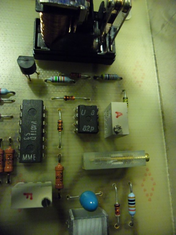

(#) tomi324 hozzászólása Nov 14, 2011 /
Ez milyen IC lehet? (a kisebbik)
A felirat rajta:
U 8
82p
(#) röntgen válasza tomi324 hozzászólására (») Nov 15, 2011 / 1
A tippem, hogy mezei műveleti erősítő: TL 082

(#) sprofan válasza damatic hozzászólására (») Nov 15, 2011 /
Usb mini 4p Bővebben: Link
De hogy hol kapsz ilyet itthon azt nem tudom.
(#) damatic válasza sprofan hozzászólására (») Nov 16, 2011 /
Hálás köszönetem!
Mielőtt lázas keresésbe kezdek, megnézem, hátha csak a panelről engedte el a forrasztás. Egyszer már "hegesztettük".

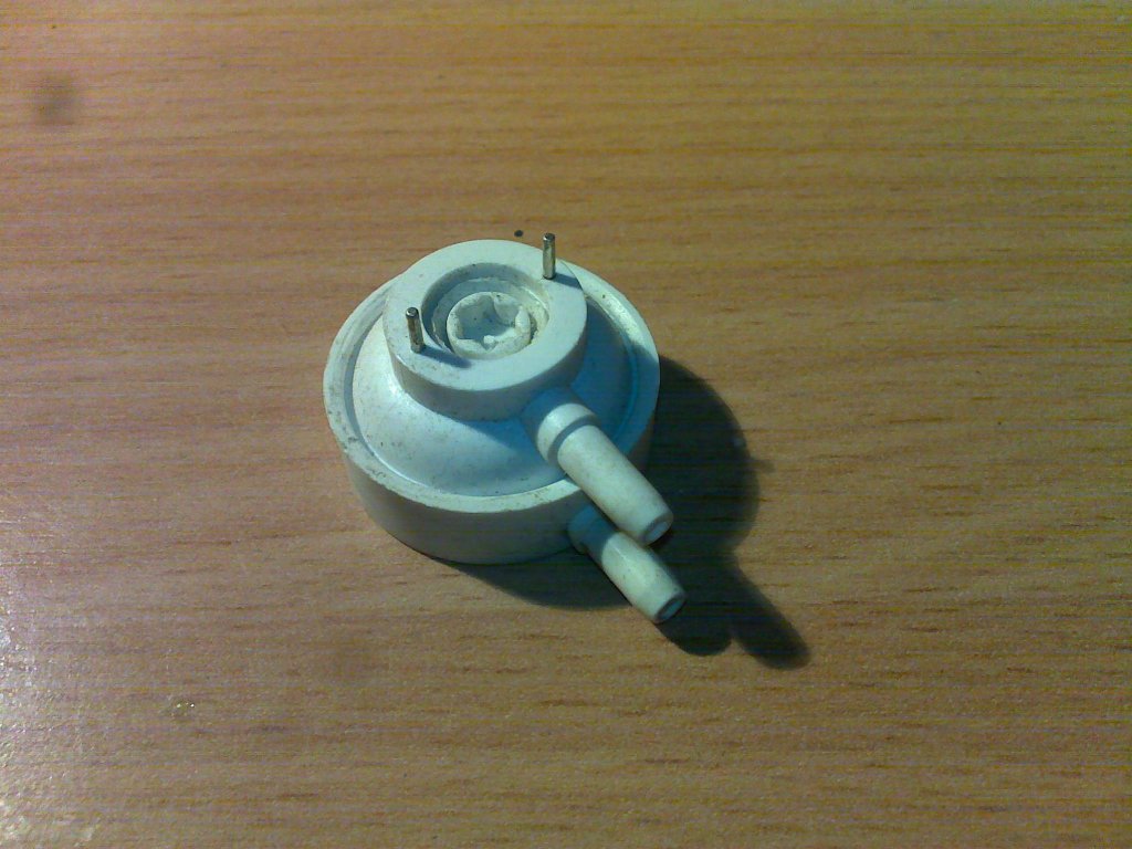

(#) Szebence hozzászólása Nov 17, 2011 /

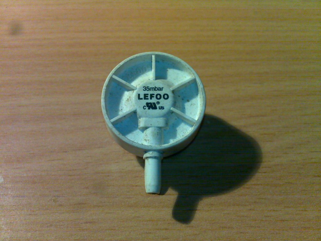

Az érdekelne, hogy a képen látható valami az micsoda és mire lehet használni illetve hogyan működik?
Gondolom pneumatikához valami...
(#) nedudgi válasza Szebence hozzászólására (») Nov 17, 2011 /
Nyomáskapcsoló. Egyik fele szívásra, a másik fele nyomásra működik. Hogy zár-e, vagy bont, azt mérni kell.
Én a növények locsolásánál asználok ilyesmit. (Van-e víznyomás - szivattyú visszajelzés.)
(#) Szebence válasza nedudgi hozzászólására (») Nov 17, 2011 /
Kipróbáltam és úgy van, ahogy írtad! Köszi az infót!

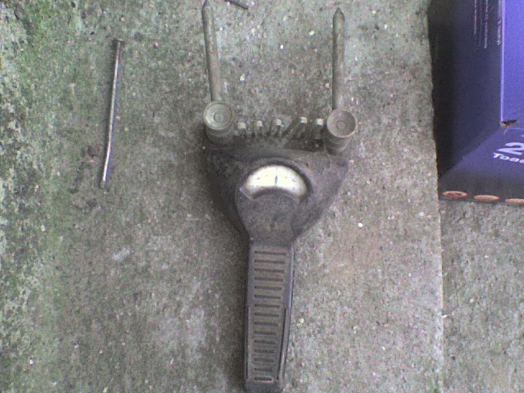

A mellékelt képen milyen műszer látható? AKku cellafeszültség mérő?
(#) mex válasza Busz hozzászólására (») Nov 17, 2011 /
Igen. Terhelővillának is hívják.

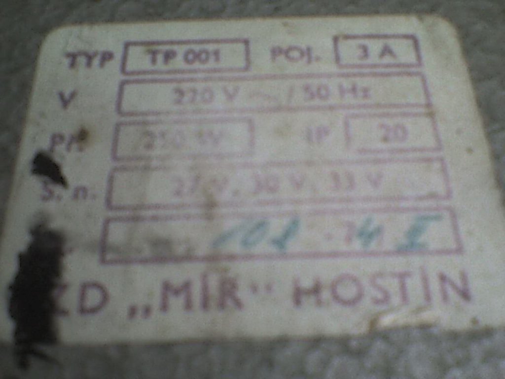

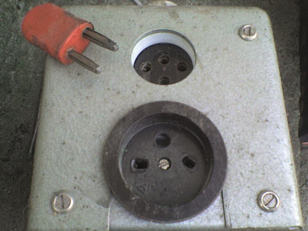

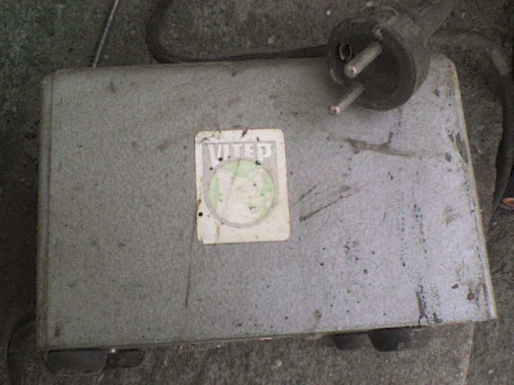

Ez a transzformátor mihez való volt eredetileg?
Multiméterrel mérve csak 20V-ot ad váltóáramként és 12V-ot mutat a műszer egyenáramú mérésre kapcsolva.
Akkor most váltó vagy egyenáramot ad a készülék?
(#) gkari válasza Busz hozzászólására (») Nov 17, 2011 /
Az a gyanúm,hogy ez egy akkutöltő, ha egyenfeszt is tudsz mérni, akkor kell, hogy legyen benne valami egyenirányító(szelénoszlop, diódák).
(#) Busz válasza gkari hozzászólására (») Nov 17, 2011 /
Nade a gyári táblája szerint 27, 30, 33V-ot tud adni (átdugaszolható)
Azt nem írja hogy váltó vagy egyen. De ha van is benne egyenirányítás csak félhullámú mert a multiméter váltó és egyen módban is tud rajta feszültséget mérni de egyik üzemmódban sem hozza a gyári táblán leírtakat.
Vagy csak a multiméterem rossz.
De mi lehet az ami 27,30, 33V-al is tud menni és 250W-os trafó kell hozzá.
Ráadásul egy malacfej van a márkajelzésre animálva tehát el sem tudom képzelni hogy mihez kellett.
Ilyen kis hasonló trafókat ezeréves mikroszkóp megvilágításhoz használtak régen, de az sem 33 és pláne nem 250W-os terhelhetőséggel készültek.
Forrasztópáka táp lehet? De a 250W így is sok, nomeg régen óriási nagy 220-as pákákat használtak.
(#) pucuka válasza Busz hozzászólására (») Nov 17, 2011 /
Esetleg 24 V -os akkutöltő?
