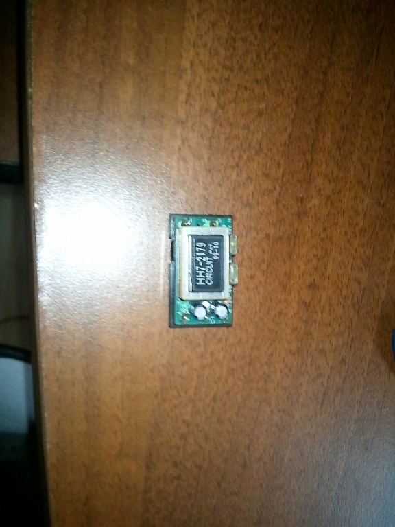

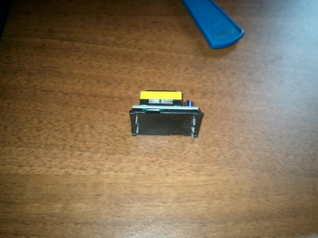

(#) granpa hozzászólása Dec 7, 2012 /
Szevasztok! Bontottam, -már nem tudom miből- egy ilyen nagyon apart kis izét, mi ez; tudja-e valaki. Sajnos csak telefonos képet (se) tudok csinálni.
(#) exorcist válasza granpa hozzászólására (») Dec 7, 2012 /
Hello! Esetleg Canon Faxból bontottad? Ha jobban olvashatók lennének a nyákra szitázott feliratok a felülnézeti képen, az még segítene. Ránézésre AC/DC vagy DC/DC konvertert tippelnék, a googlen valami olyat találni rá, hogy transzformátor modul.

(#) granpa válasza exorcist hozzászólására (») Dec 7, 2012 /
Közben törtem a fejem, és eltaláltad, valóban egy faxból bontottam, (itt volt a szomszéd utcában kidobva, még tavasszal). A külseje törött volt, de belül ép.
HH7-2179 circuit/ pat. 99-10. A panelon: 3TSU-460C, YEC YE-53V. Az áramkört nem látom, mert fedett az alja.
Az én telóm ennyit sem tud, a fiam képezte le az övével (rákérdeztem, azt mondta: ennyit tud a telefon).
