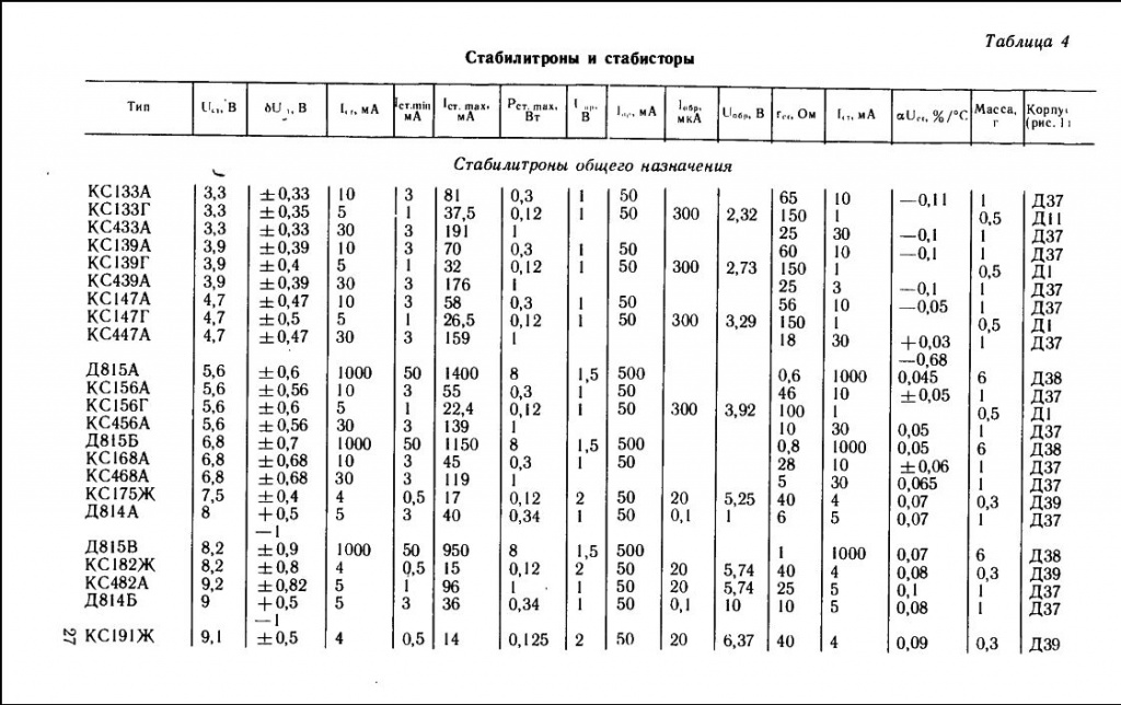

(#) borvendeg hozzászólása Dec 26, 2012 /
Ebben a kapcsolásban lévő diódák értékére lenne szükségem!
VD3 VD2
Segítséget előre is köszönöm!
(#) bbatka válasza borvendeg hozzászólására (») Dec 26, 2012 /
(#) erdgab válasza borvendeg hozzászólására (») Dec 26, 2012 /
Ezekkel az orosz diódákkal tessék vigyázni,minden számnak és betűnek jelentése van.
A VD2 (D814B (V)) = 10V zéner,a ZPD sorozat már jó.
A VD3 (KC156A) = 5.6V zéner,ide is jó a ZPD sorból egy.
(#) erdgab válasza (Felhasználó 13571) hozzászólására (») Dec 26, 2012 /
Szia Zoli!
Bocsi,de nem jól tudod,nézd csak a mellékletet.
(#) bbatka válasza erdgab hozzászólására (») Dec 26, 2012 /
A Google első találata 9V-10,5V, 0,34W, ad meg rá. Jó széles szórási tartomány.
(#) reddot válasza borvendeg hozzászólására (») Dec 26, 2012 /
Szassz!
D814V 9..10,5V min. 3mA max. 32mA
KSZ156A 5,6V min. 3mA max. 55mA
Mire megkerestem a katalógusomban, addigra jó páran válaszoltatok.
A hozzászólás módosítva: Dec 26, 2012

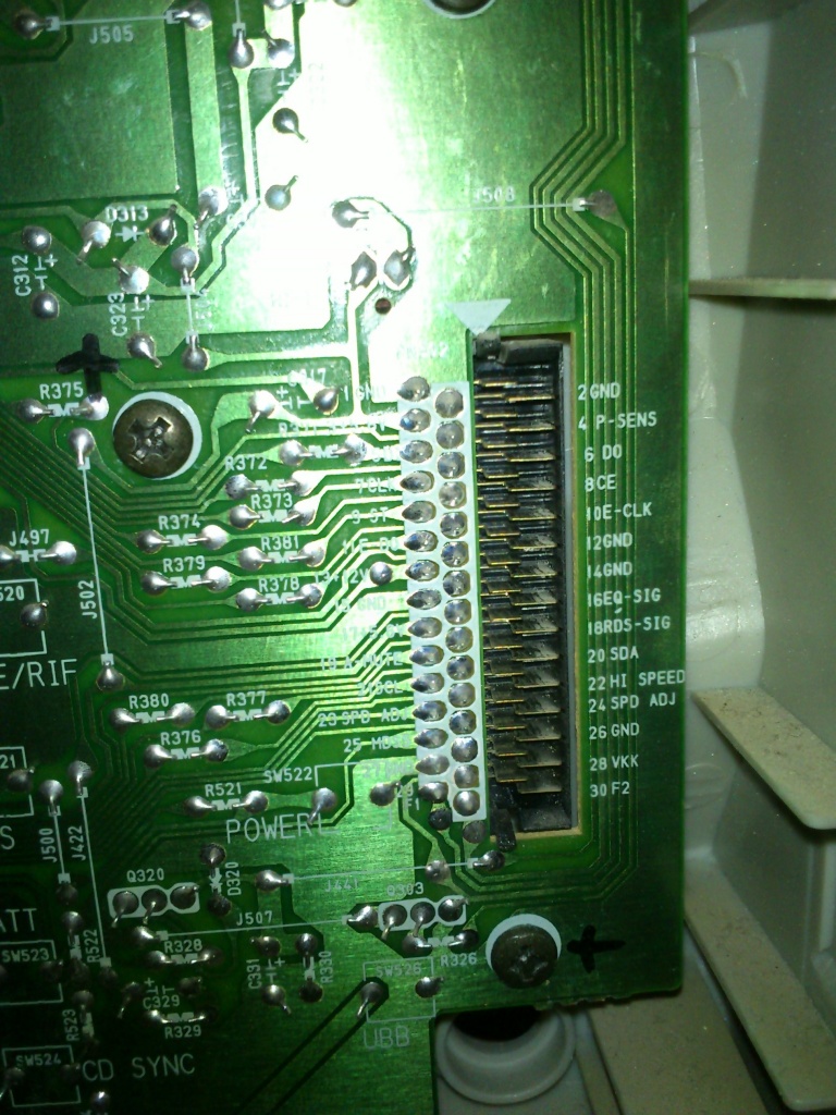

(#) arnold9897 hozzászólása Dec 26, 2012 /
Valaki nemtudná esetleg ennek a csatlakozónak a nevét?Ez egy Hi-Fi lejátszó panelében van és egy "hosszabbítót"szeretnék hozzá,mivel dolgozom át a dobozd,de sehogy nemlelem neten.. :/
Előre is Köszönöm
Arnold
(#) Action2K válasza arnold9897 hozzászólására (») Dec 26, 2012 / 1
Szia! Valamilyen késes ritkaság. A hátulján szerintem rajta lesz. Vagy Foxcon, vagy AMP. De lehet ha jobban jársz egy teljes cserével. Azzal számolj, hogy nem mindíg hosszabbítható egy kábel, pláne ha digitális nagyfreki is megy rajta.

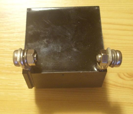

(#) yagi hozzászólása Dec 27, 2012 /
Egy kapcsolóüzemű tápból bontottam a következő alkatrészt, sajnos túl sok infót nem tudtam kiszedni a rajta lévő írásból, gondolom valamilyen szűrő lehet, ha valaki esetleg többet tud róla az legyen szíves itt megosztani.
A mérete: 7x7x3,5 cm

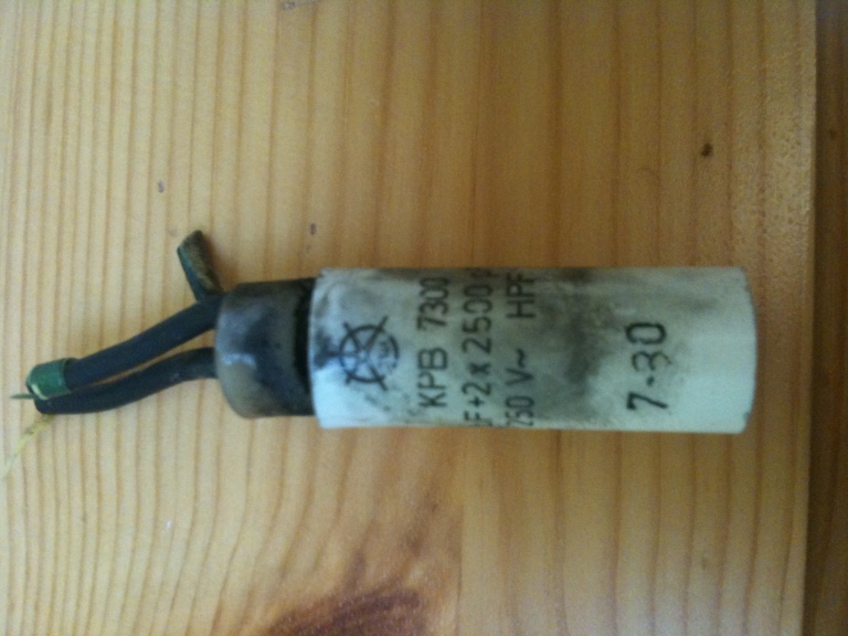

(#) Davidesz hozzászólása Dec 28, 2012 /
Erről az alkatrészrőr van szó. Ez van ráírva de a googlen nemtaláltam semmit.
KBP 7300
0,025 uF+2x2500 pF XY
560-7
7-30
Mellékeltem képet
A hozzászólás módosítva: Dec 29, 2012
(#) yagi válasza Davidesz hozzászólására (») Dec 28, 2012 / 1
Ez egy szűrőkondi.
A fázis és a nulla között van a 0,025µF-es X tipusú kondi, a fázis és a védővezető, illetve nulla és a védővezető között pedig egy-egy db 2500pF-es Y tipusú kondi.
(#) Gafly válasza yagi hozzászólására (») Dec 28, 2012 / 1
Szia,
műgyantával kiöntött tekercsnek nézem.
Nekem is va ilzanem, csak az nem csavaros, hanem beforrasztható kivitel...
G.
(#) yagi válasza Gafly hozzászólására (») Dec 28, 2012 /
Köszönöm, szépen.
Most hogy mondtad, átgondoltam a működését ennek a tápnak és valóban ez egy tekercs lesz.

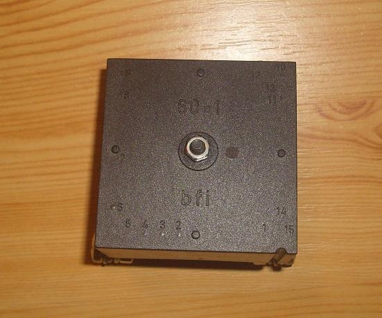

(#) bviktor hozzászólása Dec 29, 2012 /
Mellékeltem pár képet egy alkatrészről,szeretném tudni hogy mi ez és milyen szerepet töltbe az adott helyen.
Egy 6v-os 12Ah-s akkumulátor negatív pólusához van bekötve.
1.kép
2.kép
3.kép
(#) proli007 válasza bviktor hozzászólására (») Dec 29, 2012 /
Hello! Elég nyilvánvaló, hogy ez egy biztosíték. Vagy bimetall-os, vagy PTC. üdv! proli007

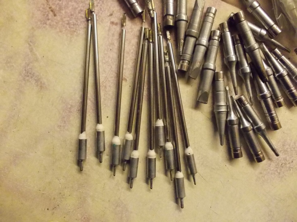

(#) blasz hozzászólása Dec 29, 2012 /
Sziasztok ezek a vékony csövek heggyel,ezek forrasztó alkatrészek lennének?12v-ról 5 másodperc alatt felforrósodnak
(#) vipera1997 válasza blasz hozzászólására (») Dec 29, 2012 /
Igen azok
A hegyekből már rájöhettél volna
(#) blasz válasza vipera1997 hozzászólására (») Dec 29, 2012 /
Köszi,de a feszt amivel működnek nem tudod?ha meglenne a helyes fesz érték csinálnék pákát belőle,0.4-1.2mm között vannak a hegyek,jó lenne akár smd-hez is,vagy akár valakinek a gyári pákáról képe,vagy a típusa is elég lenne.Köszönöm
Elméletileg 24VAC
