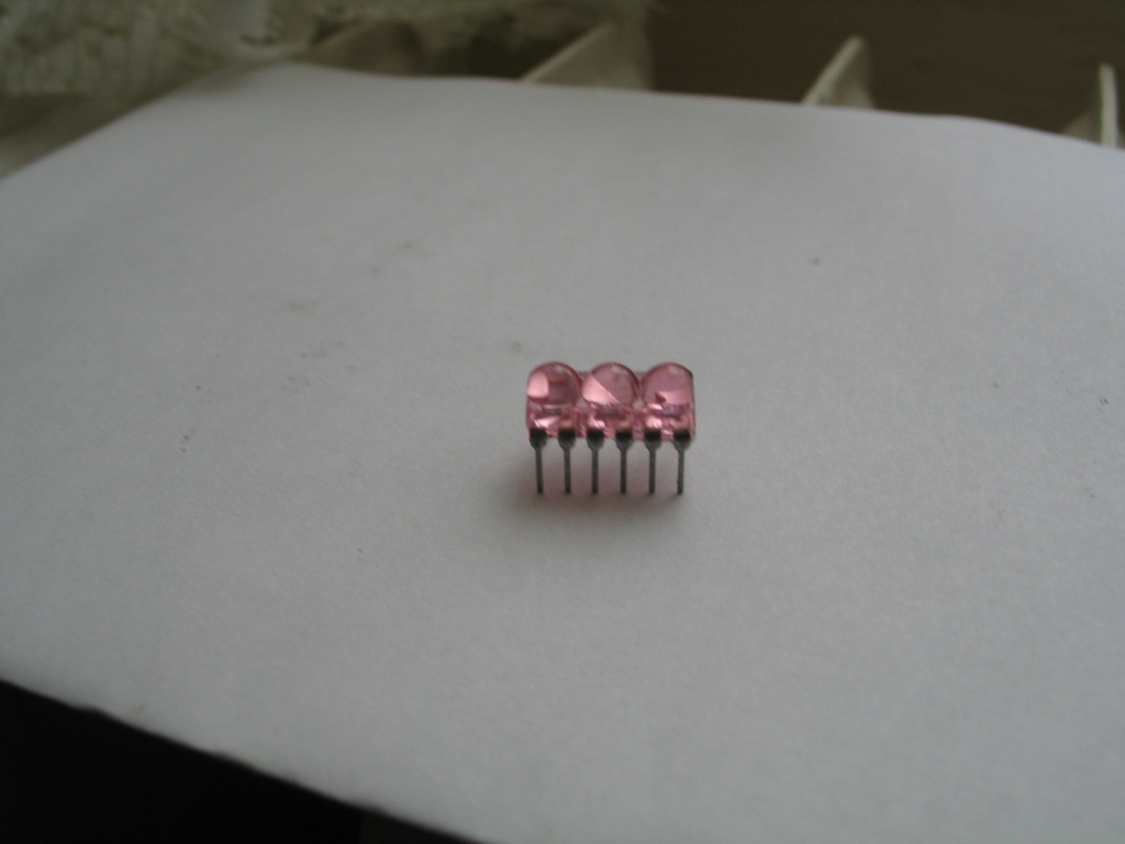

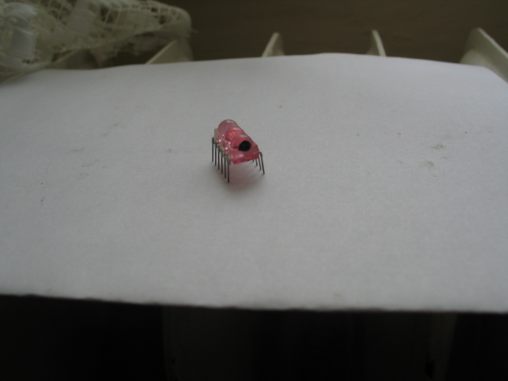

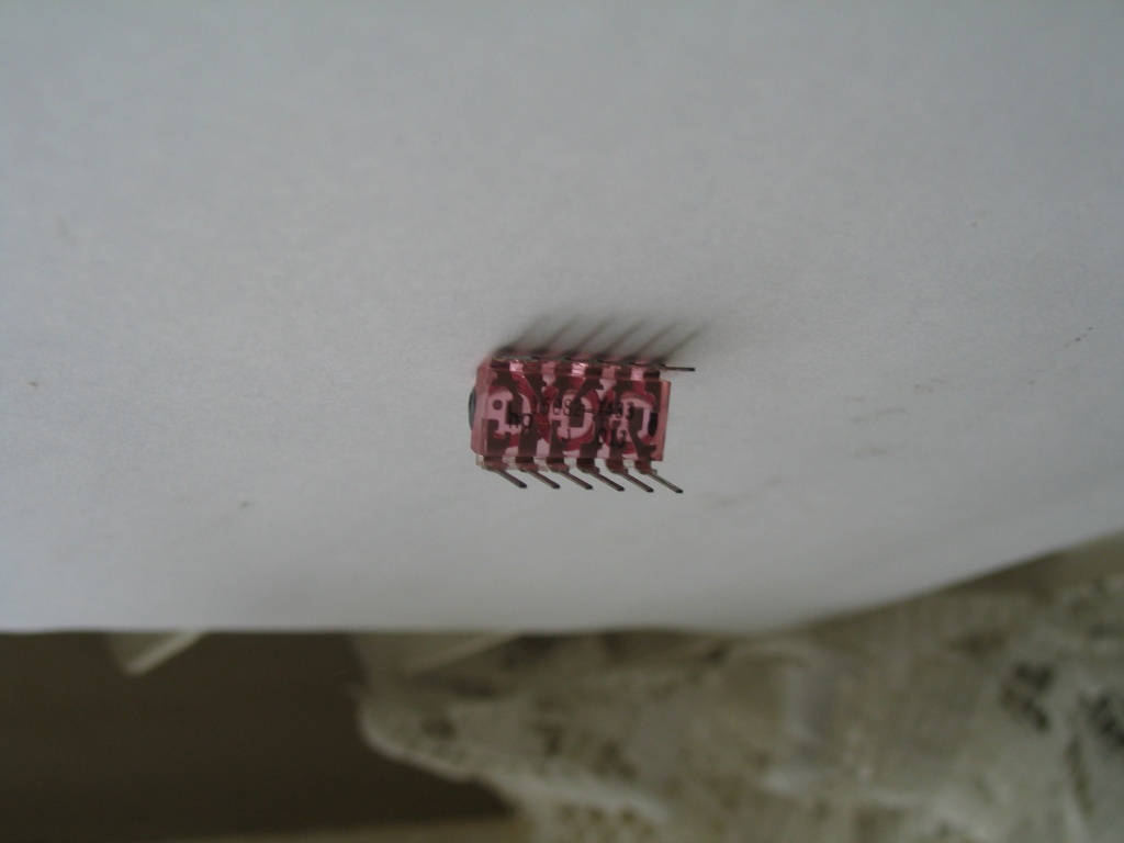

(#) Kari55 hozzászólása Dec 17, 2012 /
Találtam a fiókomban elfekvő kijelzőket, de semmi infót nem találtam róluk,(nagyon régiek) valamikor a Mechanikai Laboratórium STM magnóiba voltak beépítve ilyenek.
Kérdésem: lehetne-e használni őket valamire?, valami "mini órának" érdekességként, vagy ha érdekel valakit, szívesen elküldöm.

(#) tibistor válasza Kari55 hozzászólására (») Dec 17, 2012 /
Nem olvasható rendesen a tok hátulján lévő típusszám, beírhattad volna ide.
Mellékelek egy adatlapot, bár abban a háromdigites egység négy tagból álló tokban van.
Valószínű az adatlap paraméterei ettől még a tiédre is érvényesek.
Nekem ebből a kijelzőből a négydigites kivitel van meg. És én is nagyon örülnék, ha a konkrét alkalmazásra megoldást kaphatnék.
(#) Kari55 válasza tibistor hozzászólására (») Dec 18, 2012 /
Szia, valóban nem írtam ide a típusszámot, mert nem tudtam kinagyítani. De most sikerült és megtaláltam az Adatlapját
(#) proli007 válasza tibistor hozzászólására (») Dec 18, 2012 /
Micsoda kérdés.. Gondolom mindenhol használható, ahol hétszegmenses kijelzőre van szükség és biztosított a multiplex meghajtás. Pld.
De én pld. arra használom, ha a dugipanelen kell kijelezni valamit próbára. Nem foglalja a helyet, és egyszerű.
üdv! proli007

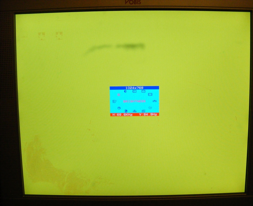

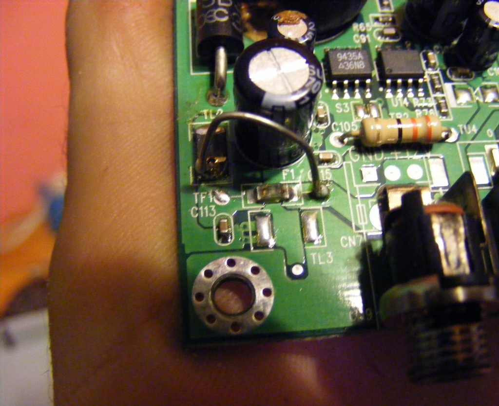

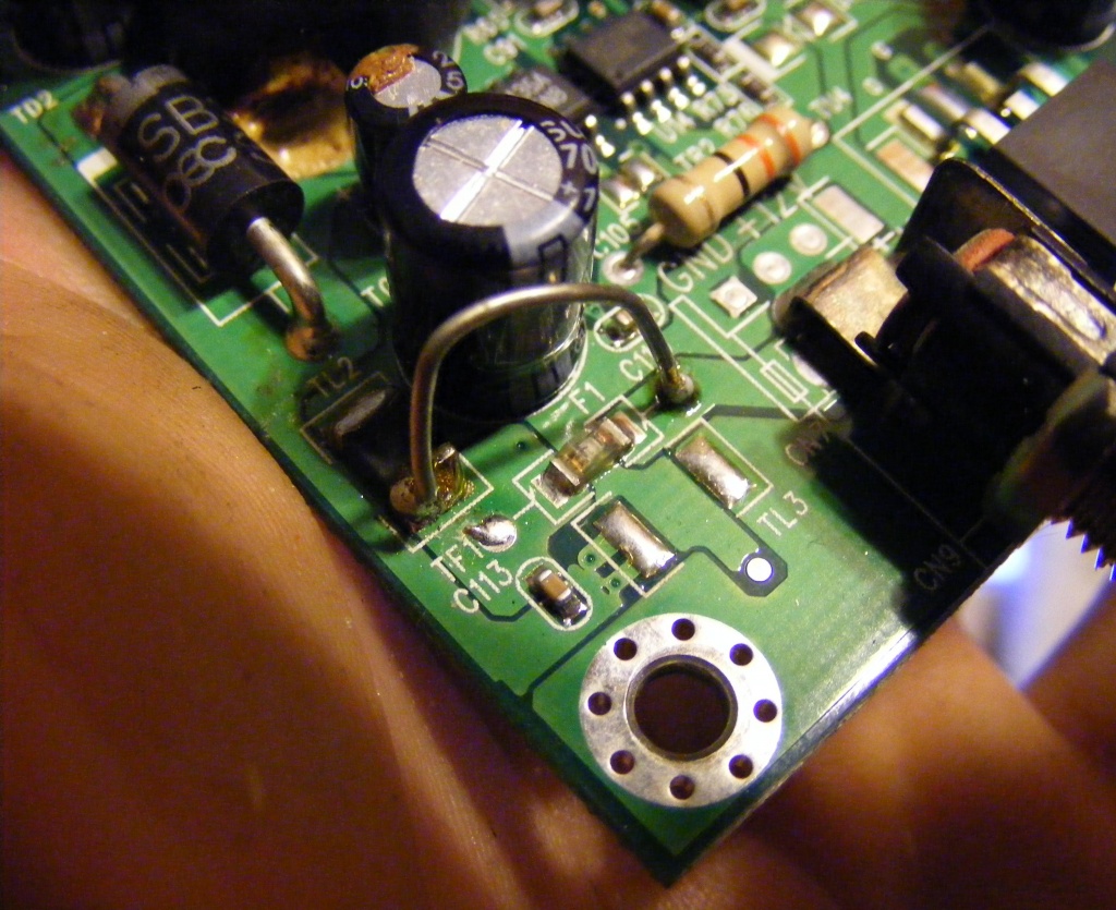

(#) mesti87 hozzászólása Dec 19, 2012 /
Üdv mindenki. Kérdésem az lenne ez milyen alkatrész lehet . 1 meghibásodott vobis tft monitorban van ami hibásan került hozzám és ezt produkálja . 1 másik topi ban már szerepel . Teszek rolla képet.
Válaszotok előre is köszönőm .
A képek elég jó minőségüek ezért ha letőltitek és Paint-al nézitek akkor minden jol látható.
(#) kadarist válasza mesti87 hozzászólására (») Dec 19, 2012 /
Az egy Biztosíték (F1), amely át van hidalva egy vezetékdarabbal.
(#) mesti87 válasza kadarist hozzászólására (») Dec 19, 2012 /
Heló. sejtettem de biztos ami biztos rákérdeztem.
Köszönöm a segitséget!
(#) sny válasza Kari55 hozzászólására (») Dec 20, 2012 /
Szia! Ezek HP által gyártott kijelzők, nekem is vannak ilyenek, csak 5-ös csoportban. Hány darabod van belőle? (közös katódos kijelzők, 3 különálló katód)
(#) Kari55 válasza sny hozzászólására (») Dec 20, 2012 /
Bocs, már csak 5 darab van a többit elajándékoztam.
„Ezek HP által gyártott kijelzők”
Igen már Én is tudom, megtaláltam az adatlapját.
Amúgy milyen IC-vel lehetne őket meghajtani? Például egy számlálóhoz

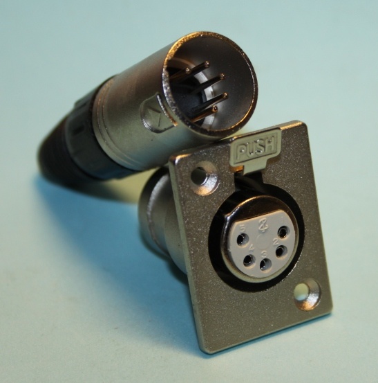

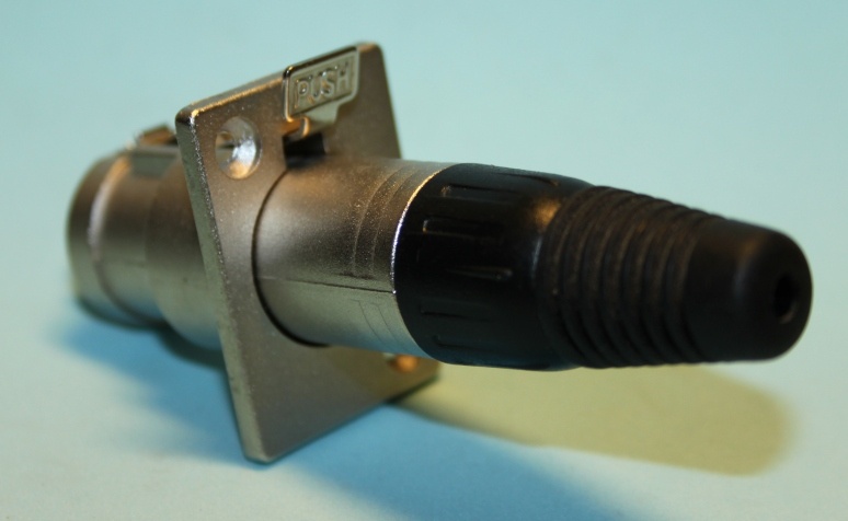

(#) nagy hoho hozzászólása Dec 20, 2012 /
A segítségeteket kérem.Szükségem lenne a képen látható csatlakozóra de semmilyen felirat nincs rajta, így nem tudok rákeresni a neten. Már próbáltam ipari csatlakozó címszóval de sikertelenül.
Ha tudnátok a típusát, megköszönném.
(#) Gabó válasza nagy hoho hozzászólására (») Dec 20, 2012 /
5 pólusú XLR
(#) nagy hoho válasza Gabó hozzászólására (») Dec 20, 2012 /
Nagyon szépen köszönöm a segítséget.

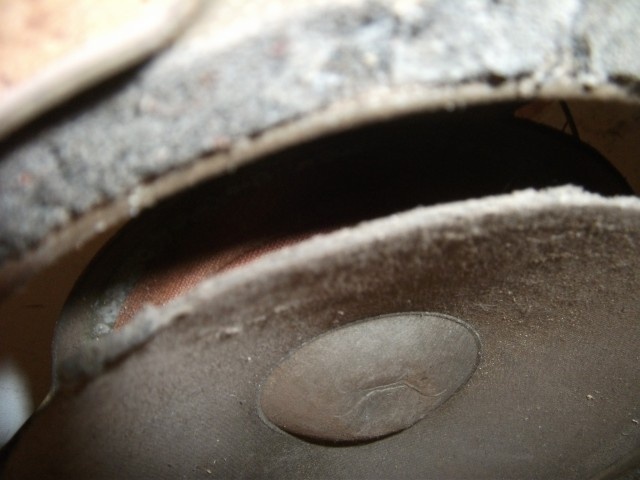

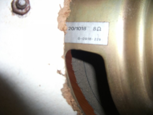

(#) martin66789 hozzászólása Dec 21, 2012 /
Lomtalanításkor találtam egy hatalmas hangszórót ami elvileg subláda. 8 OHm-os.
Valami nagyon egyszerű erősítési kapcsolási rajz kellene (tranzisztoros) hogy a számítógépre ráköthessem.
A hozzászólás módosítva: Dec 21, 2012
(#) CIROKL válasza martin66789 hozzászólására (») Dec 21, 2012 /
Így ebben az állapotban ezt nem szabad erősítőre kapcsolni , első lépés ezt a hangszórót szakemberrel megjavíttatni .
A javítás holnap lesz és elvileg vasárnapra lesz kész, de hogy addig se unatkozzak kellene valami egyszerű (tranzisztoros) kapcsolás.
